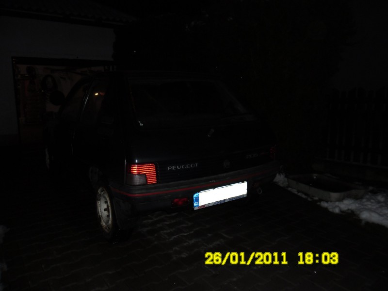

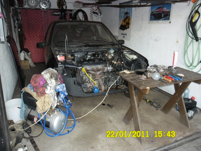

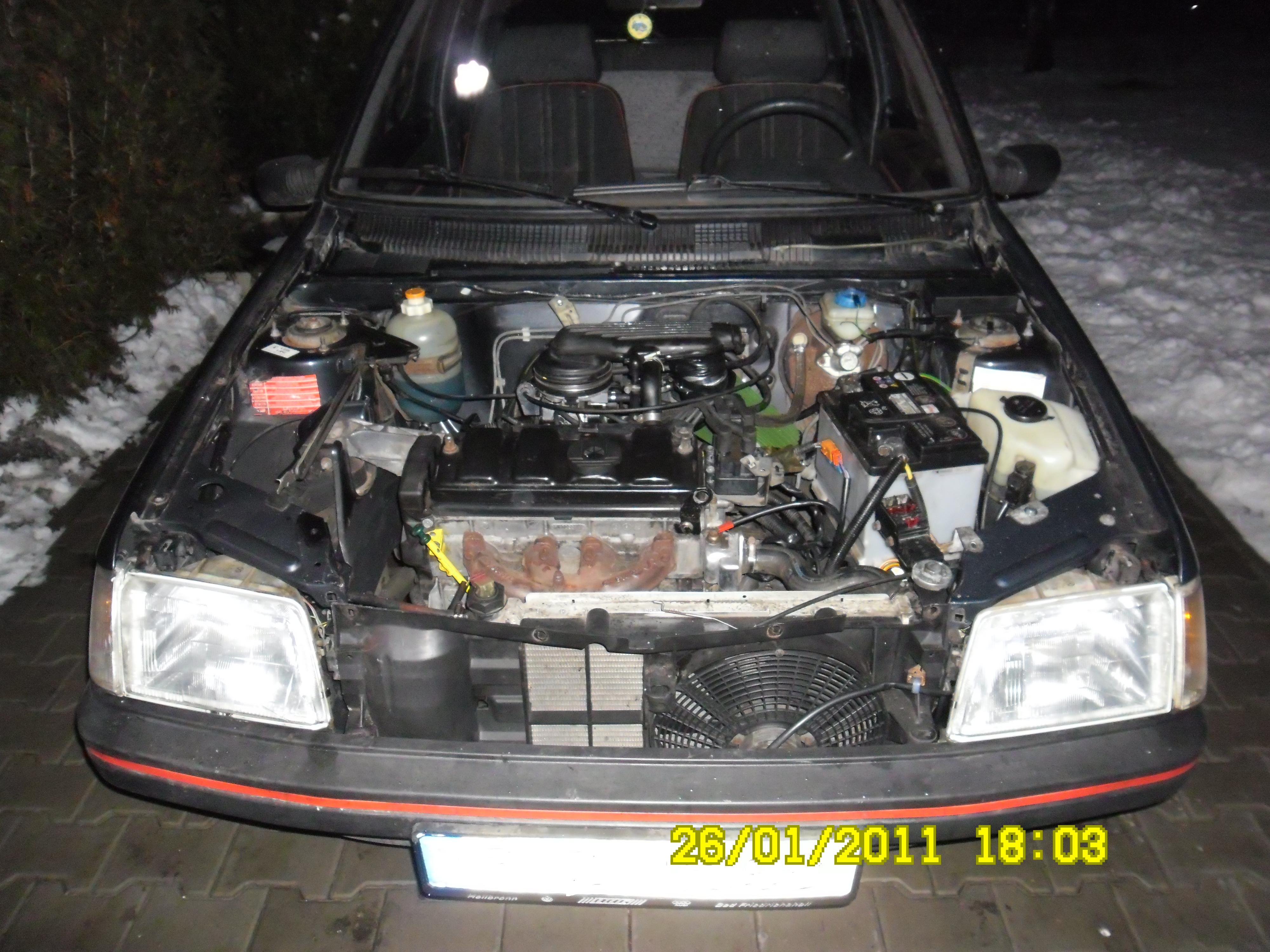

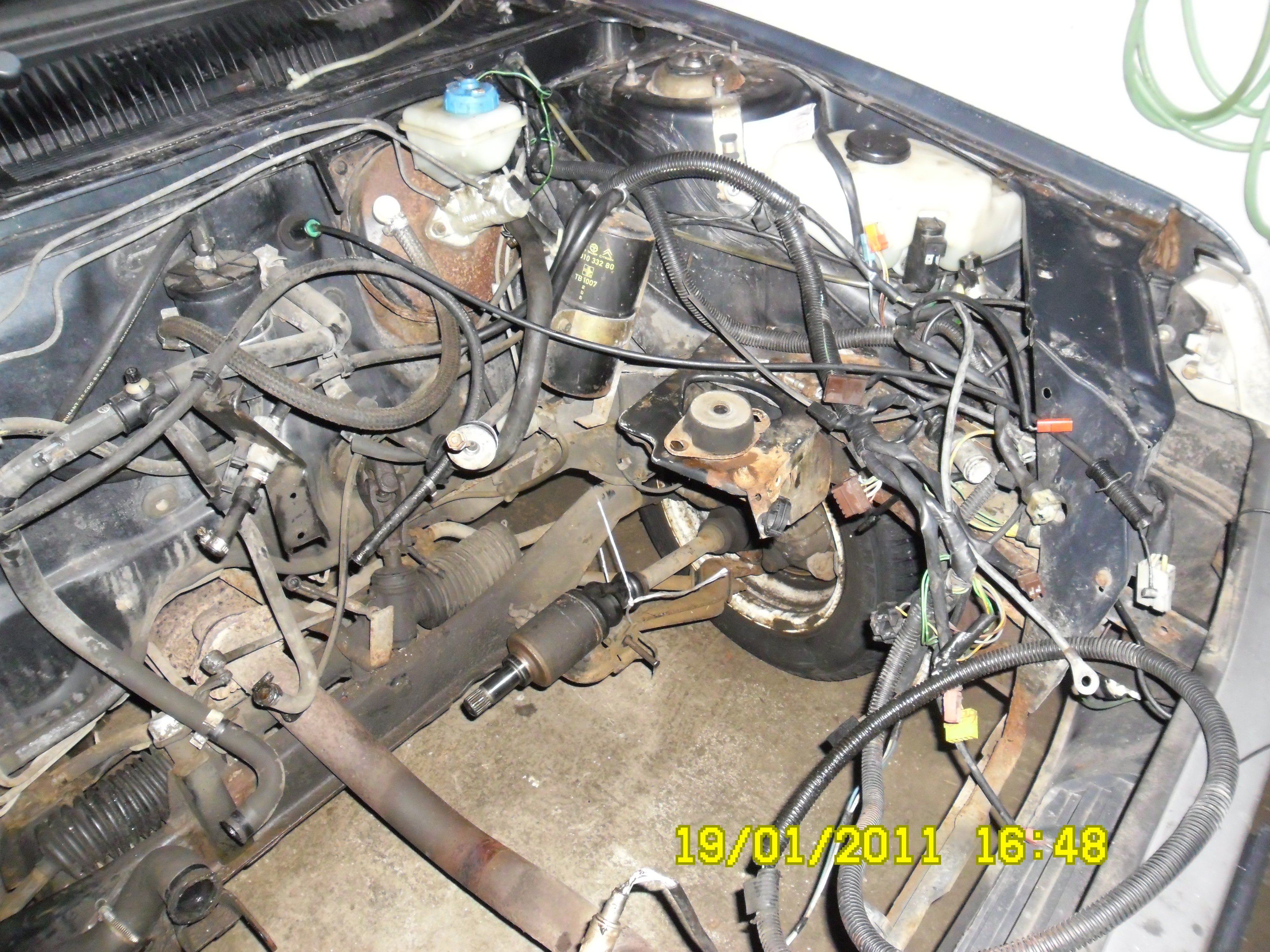

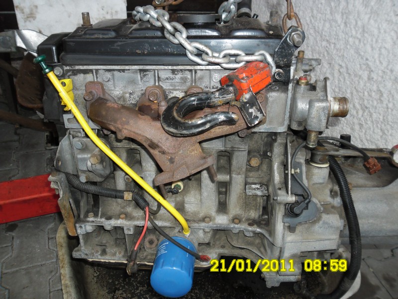

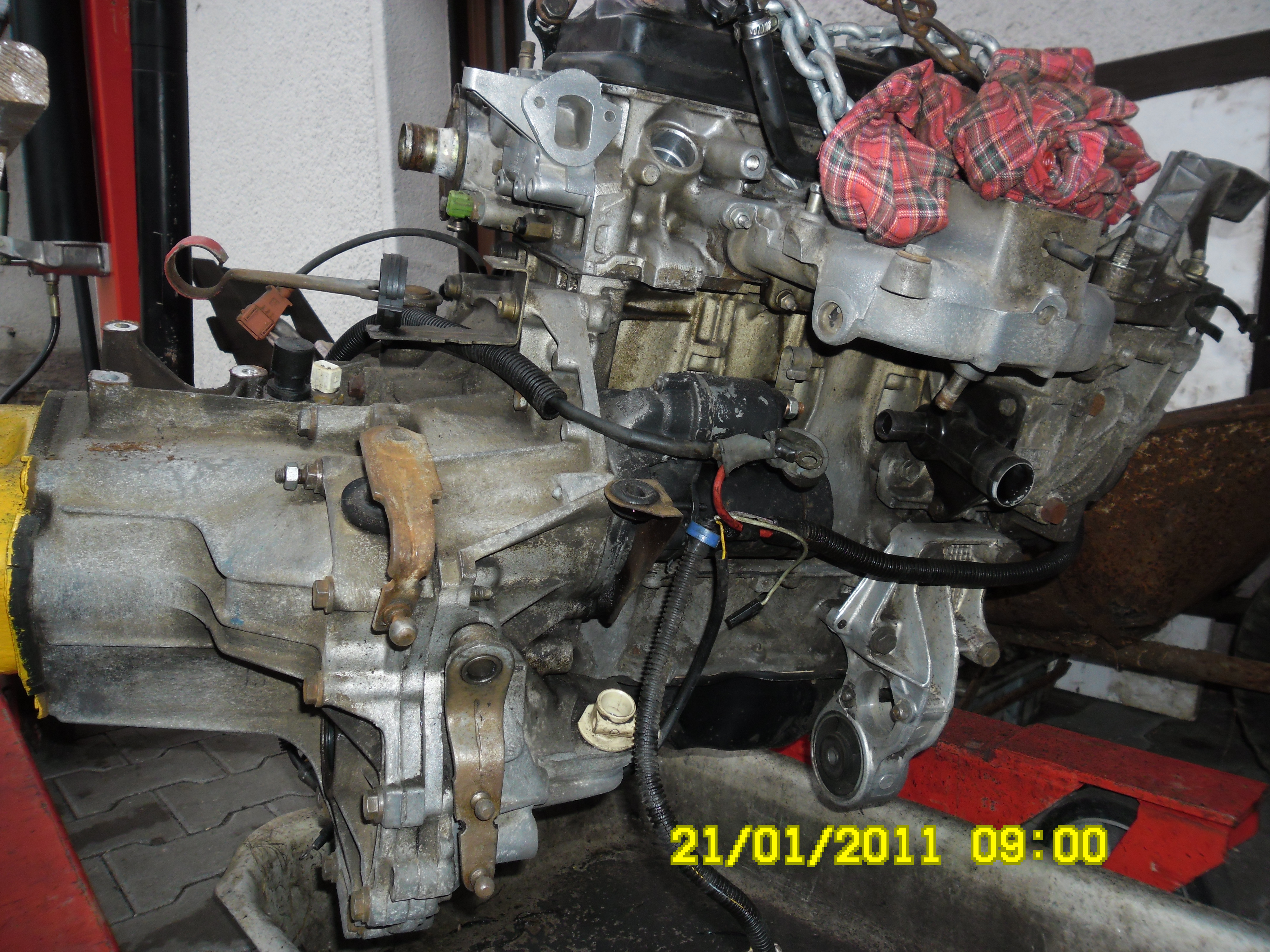

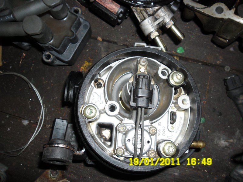

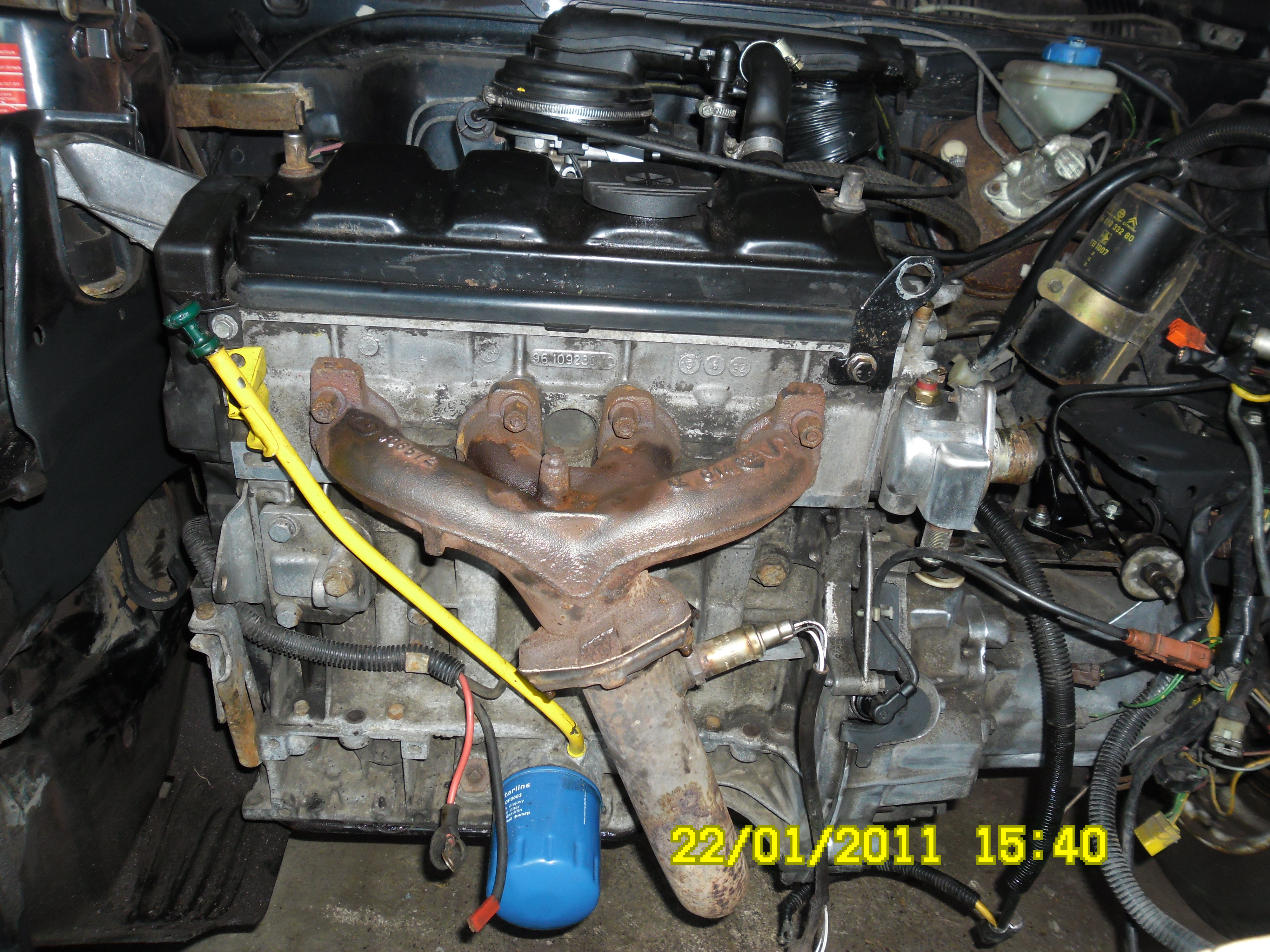

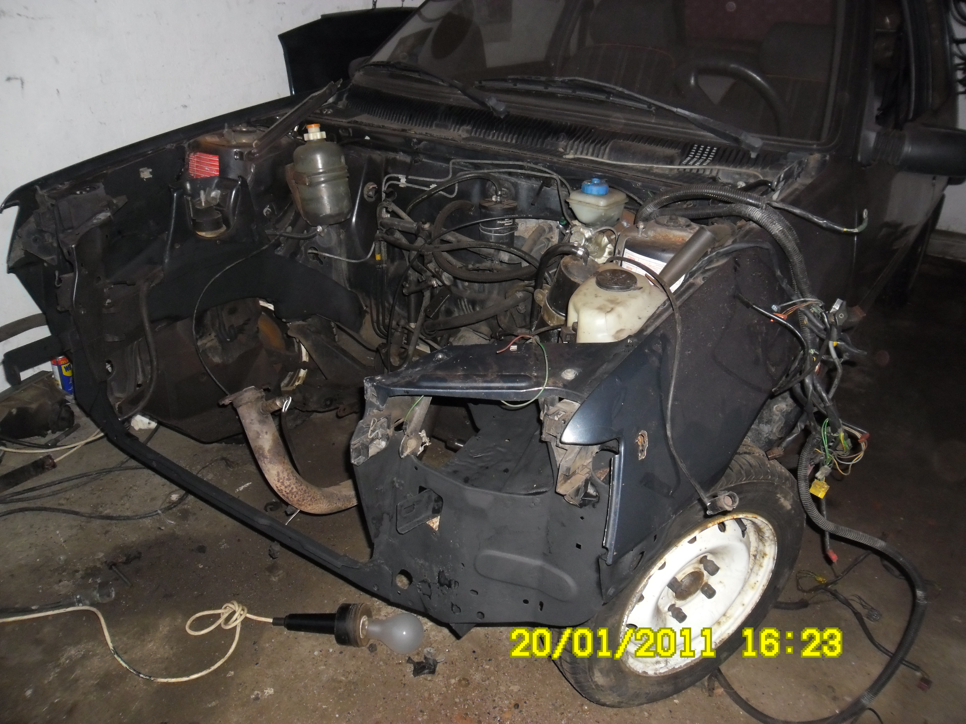

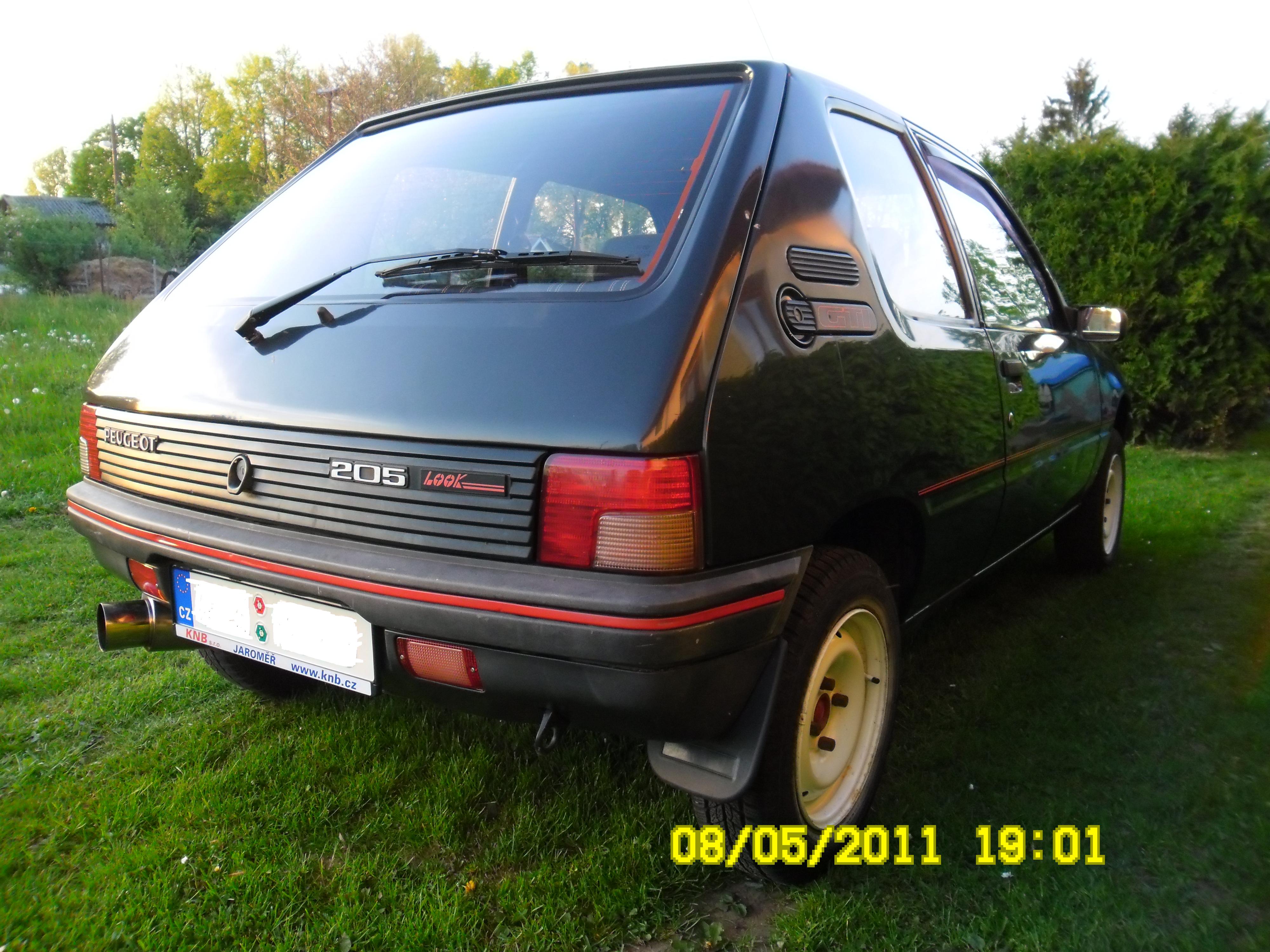

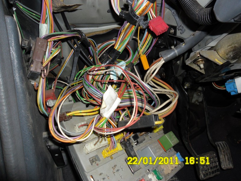

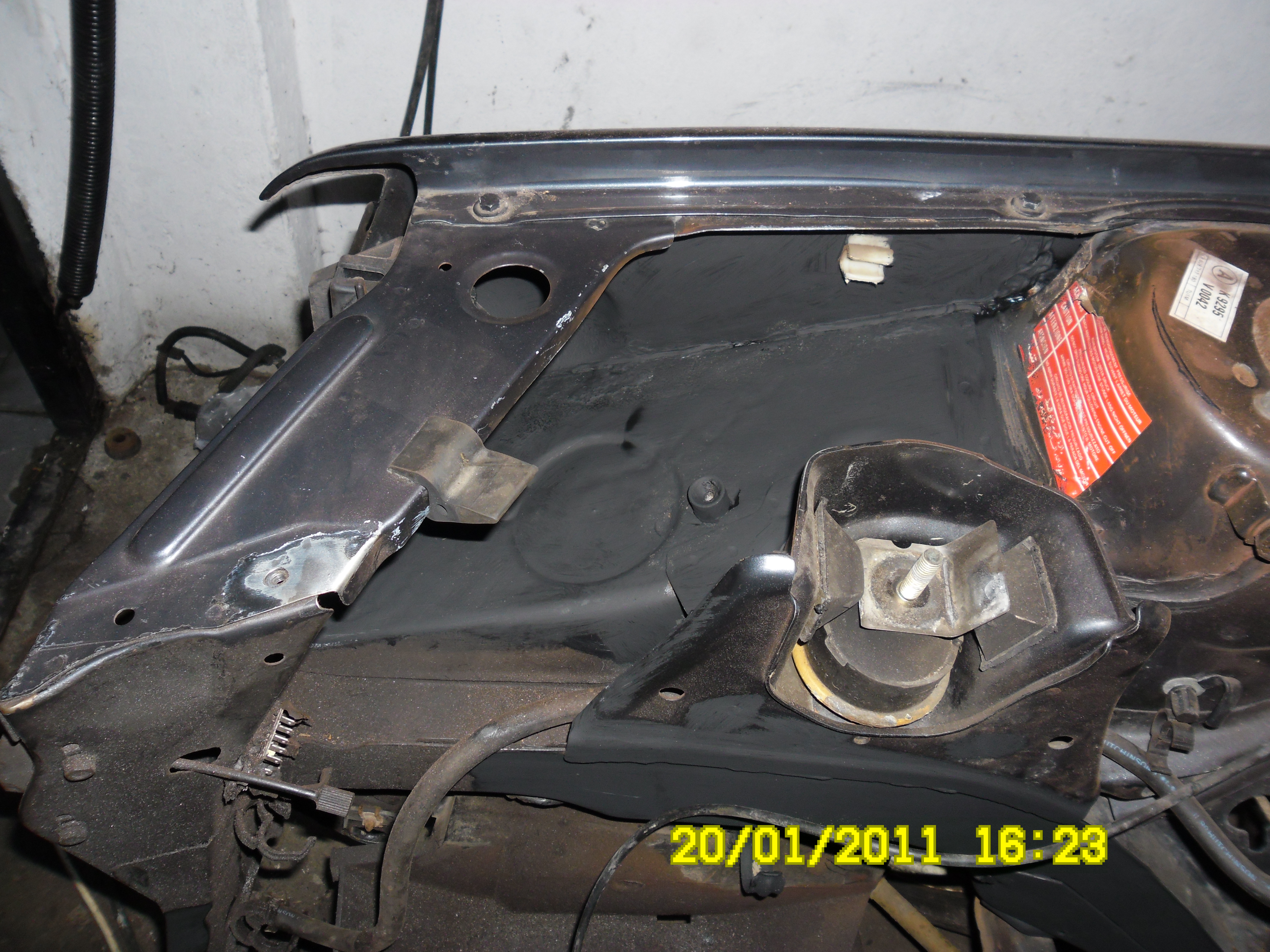

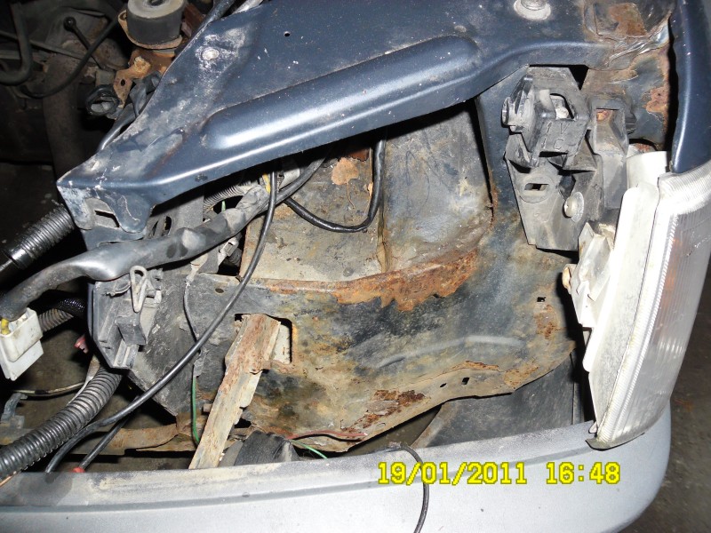

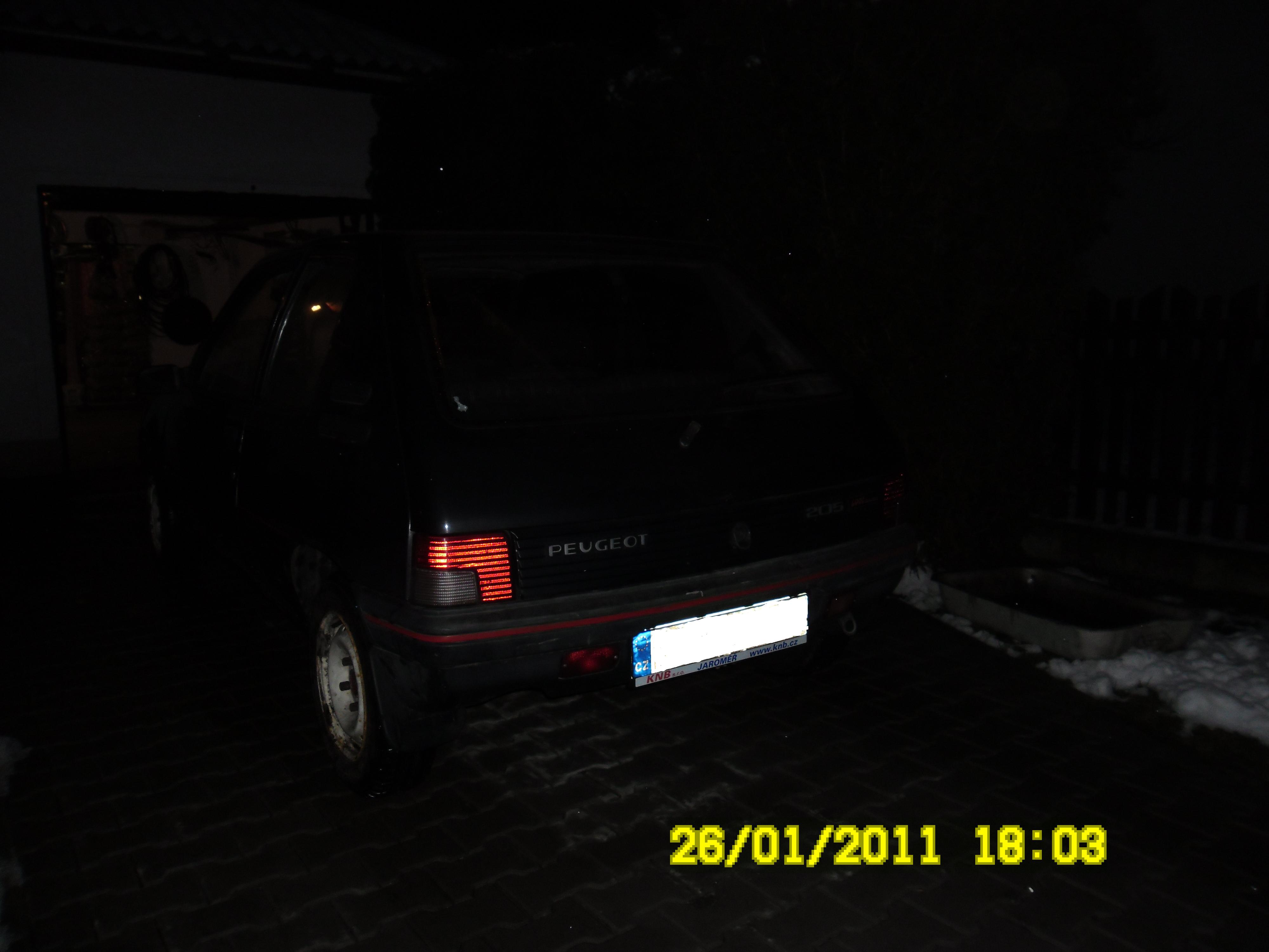

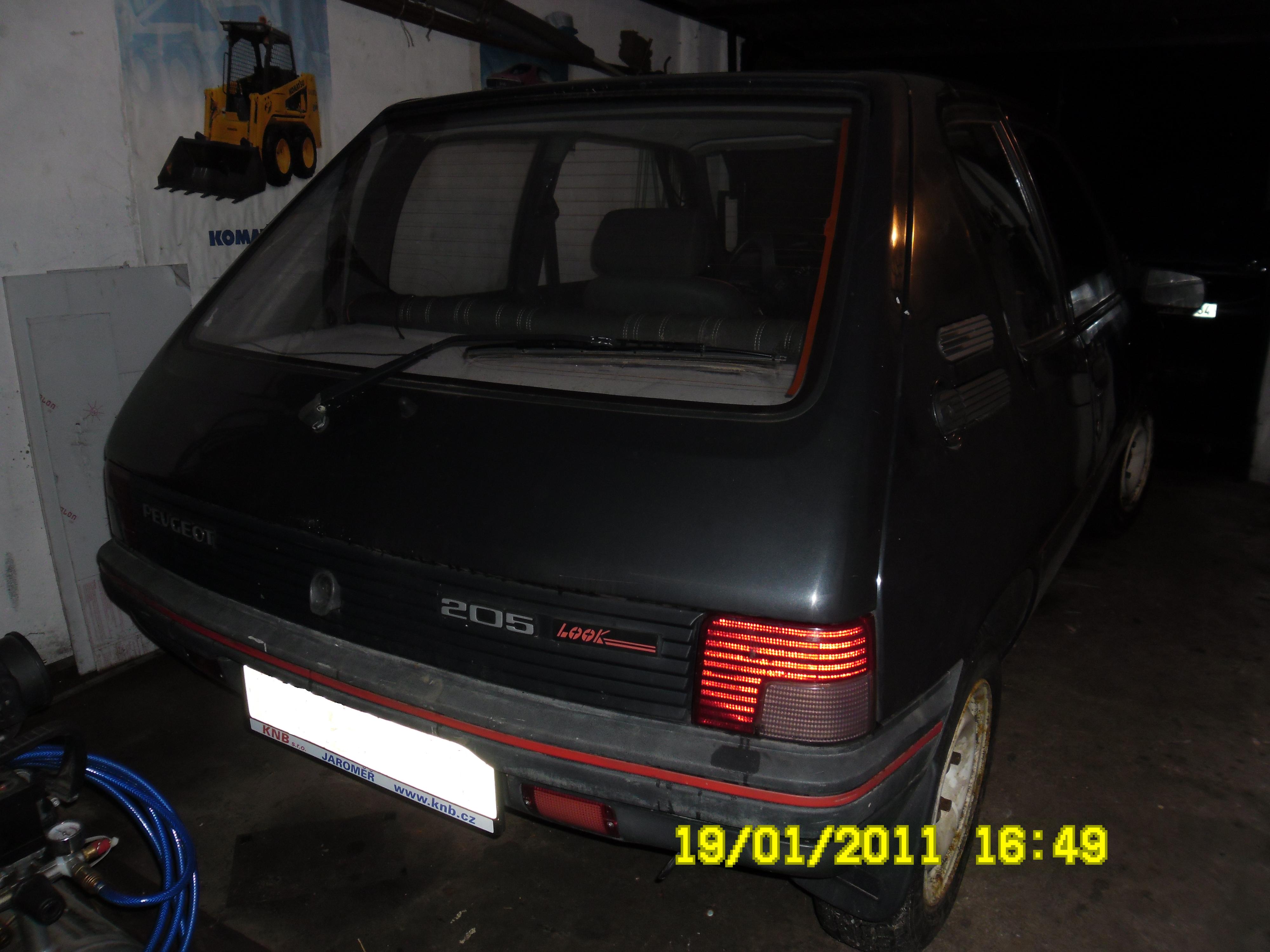

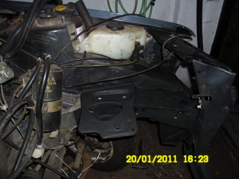

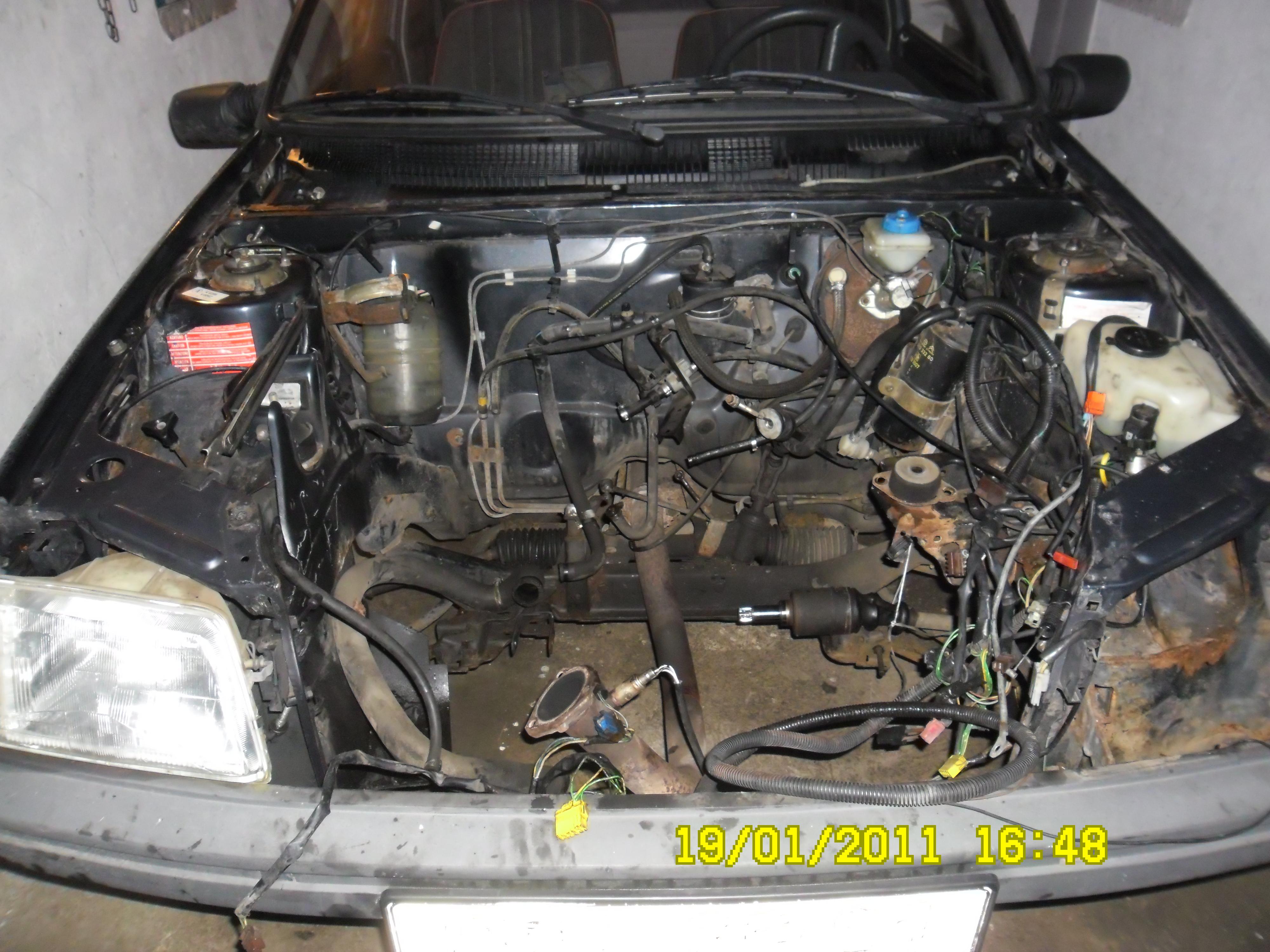

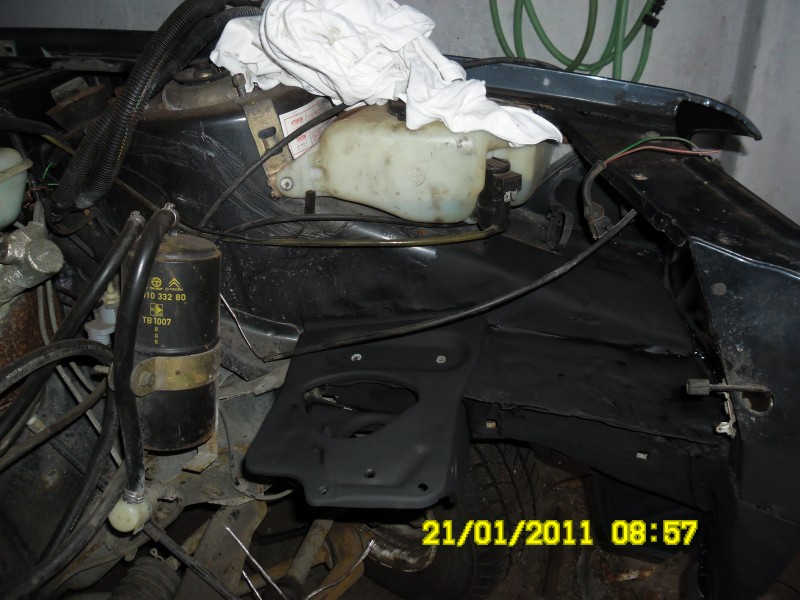

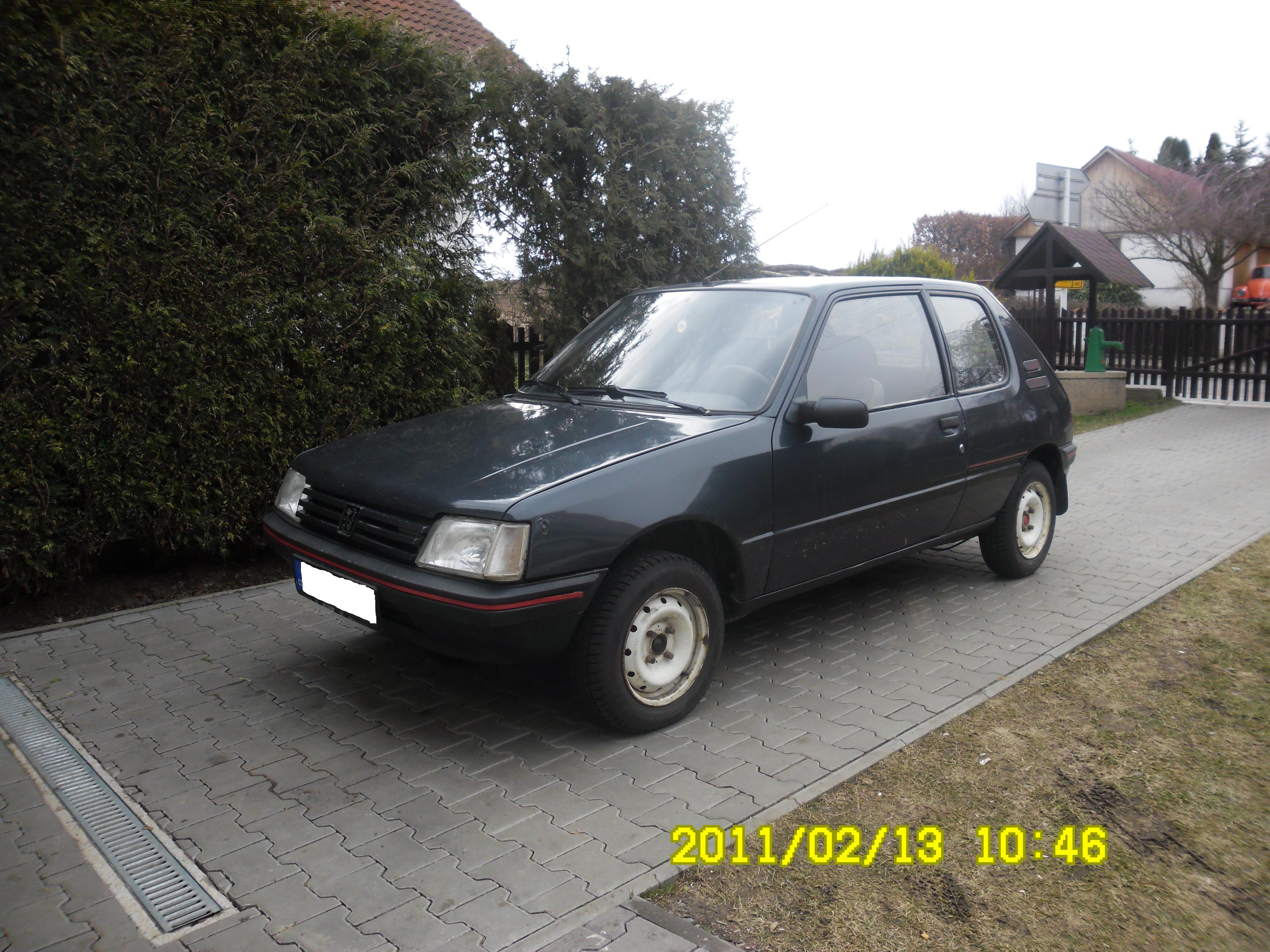

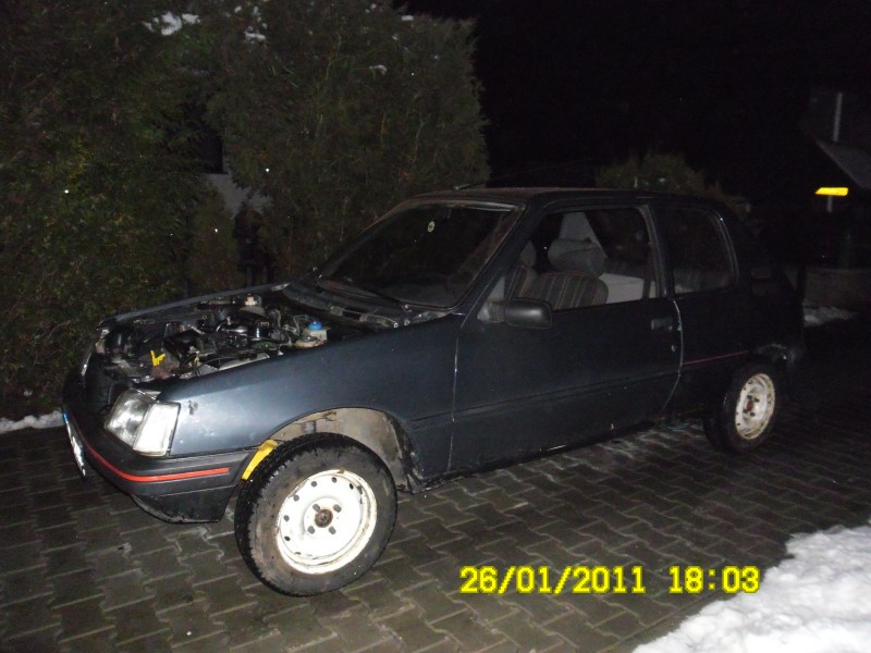

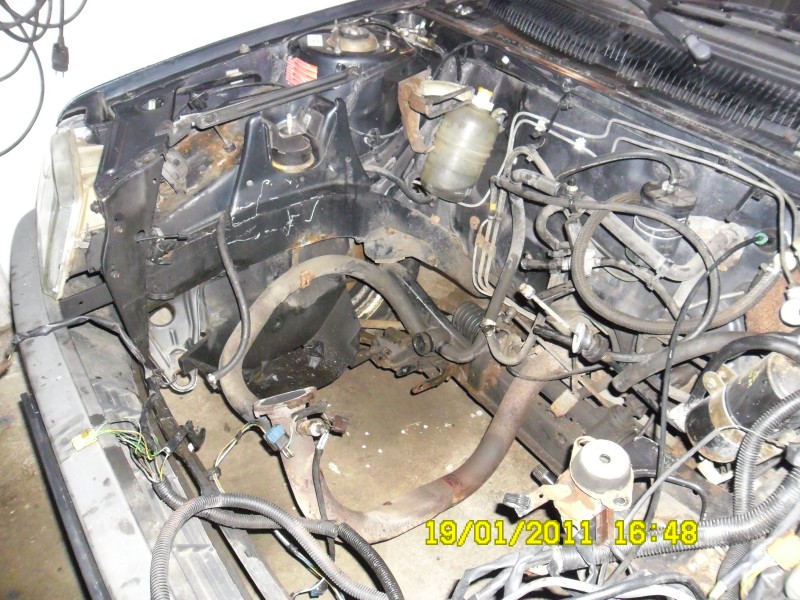

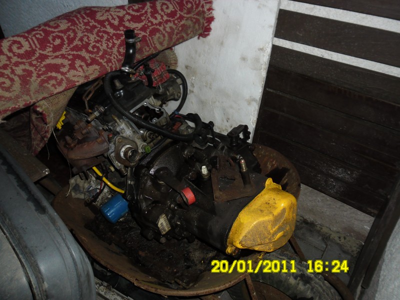

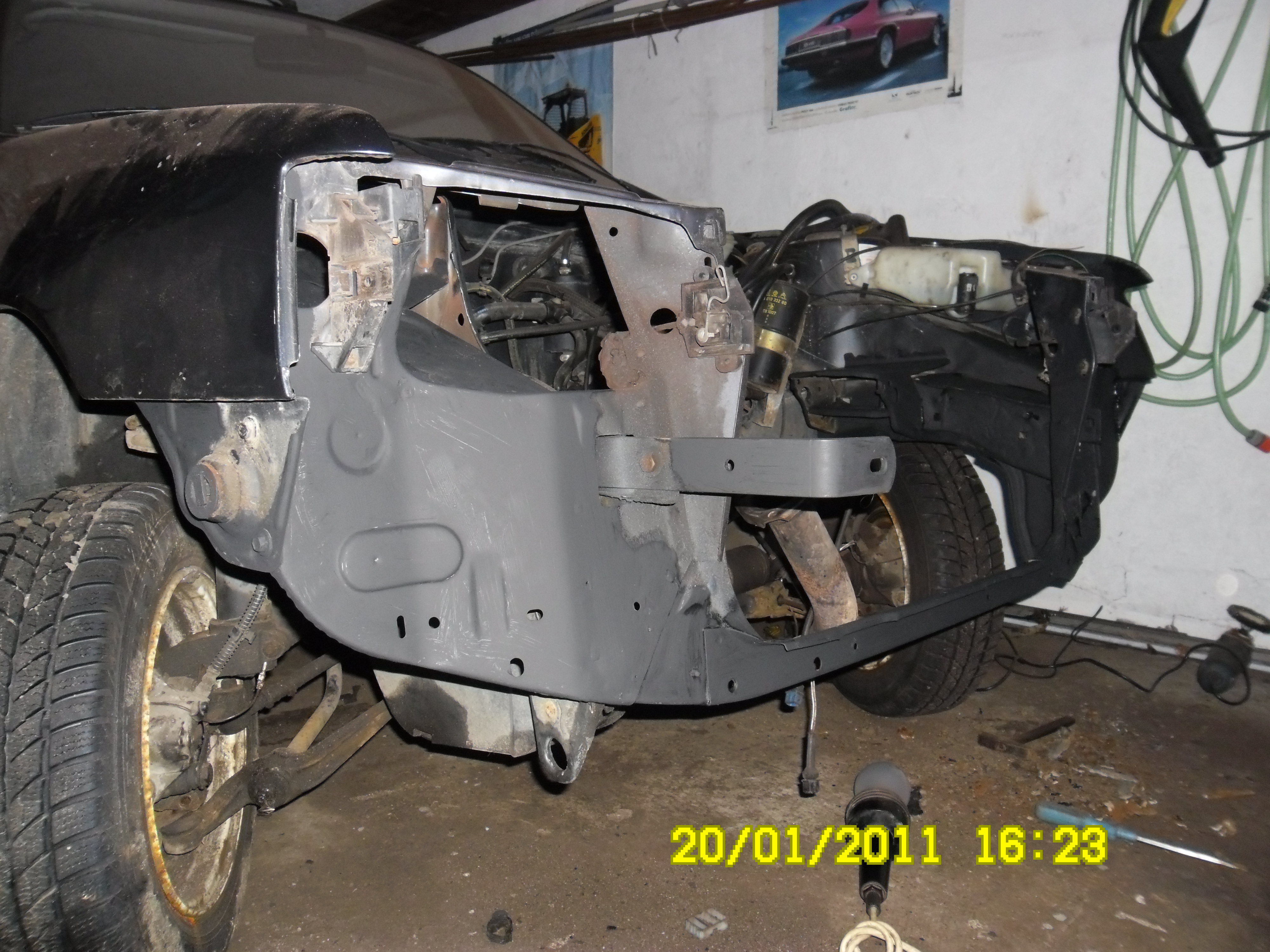

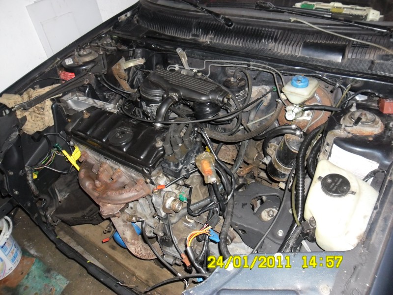

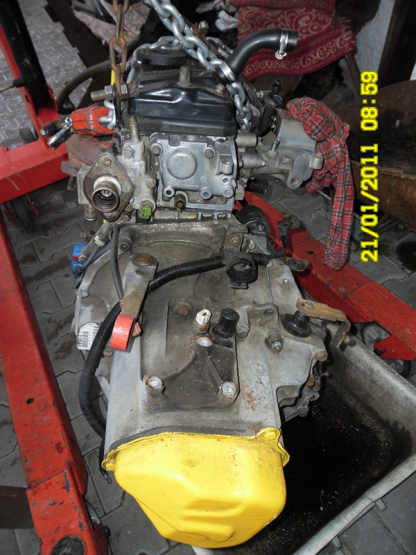

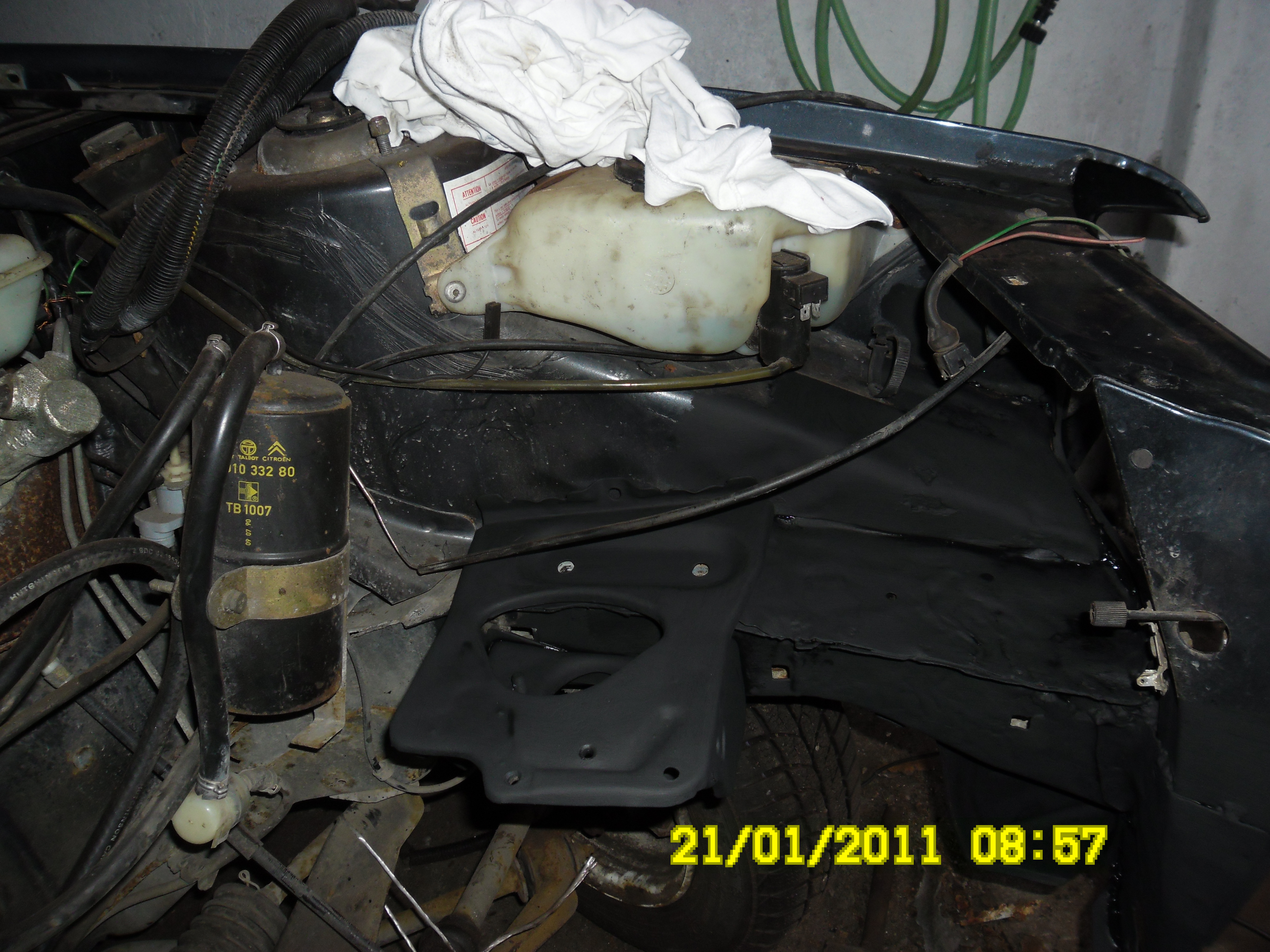

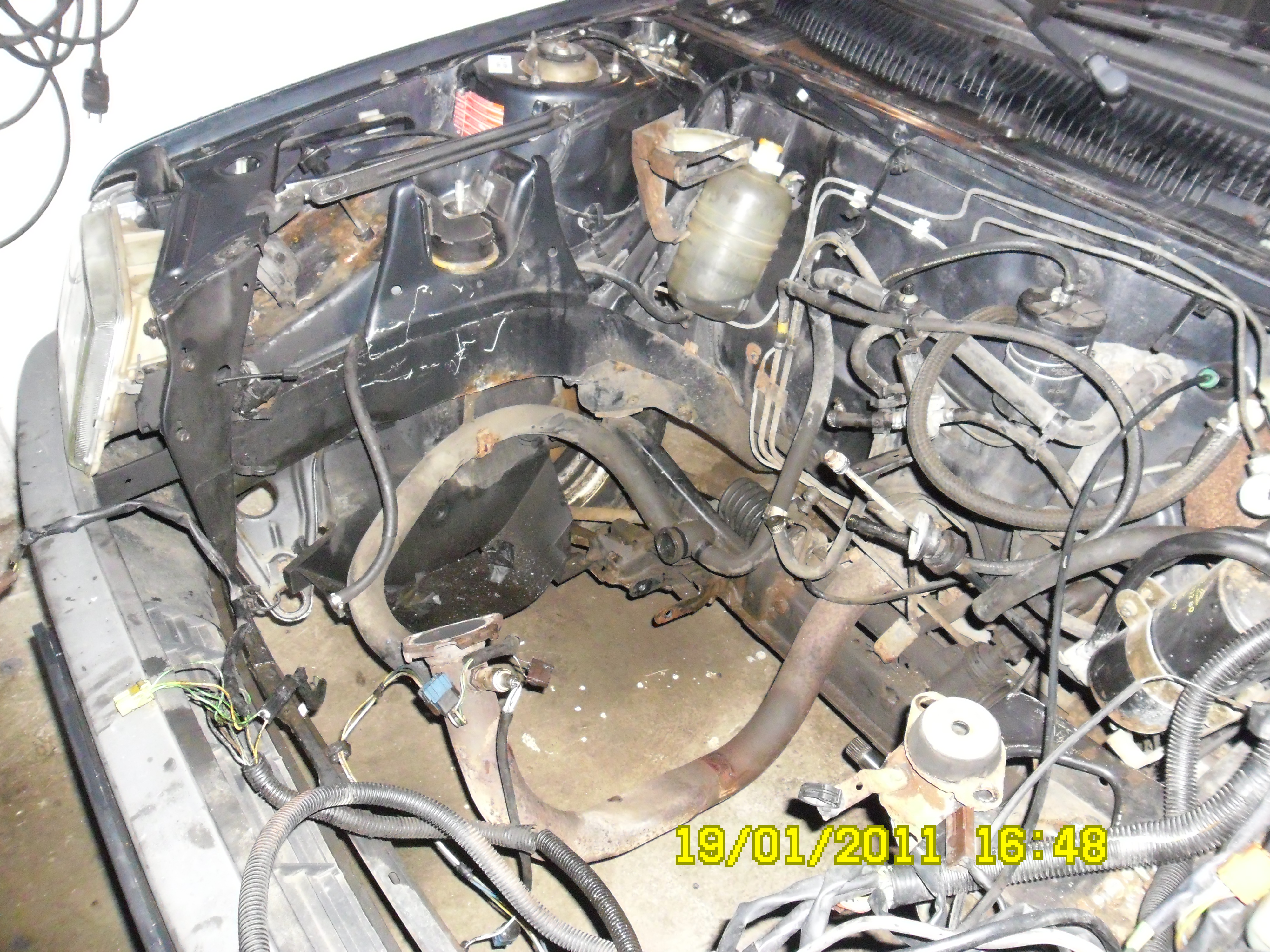

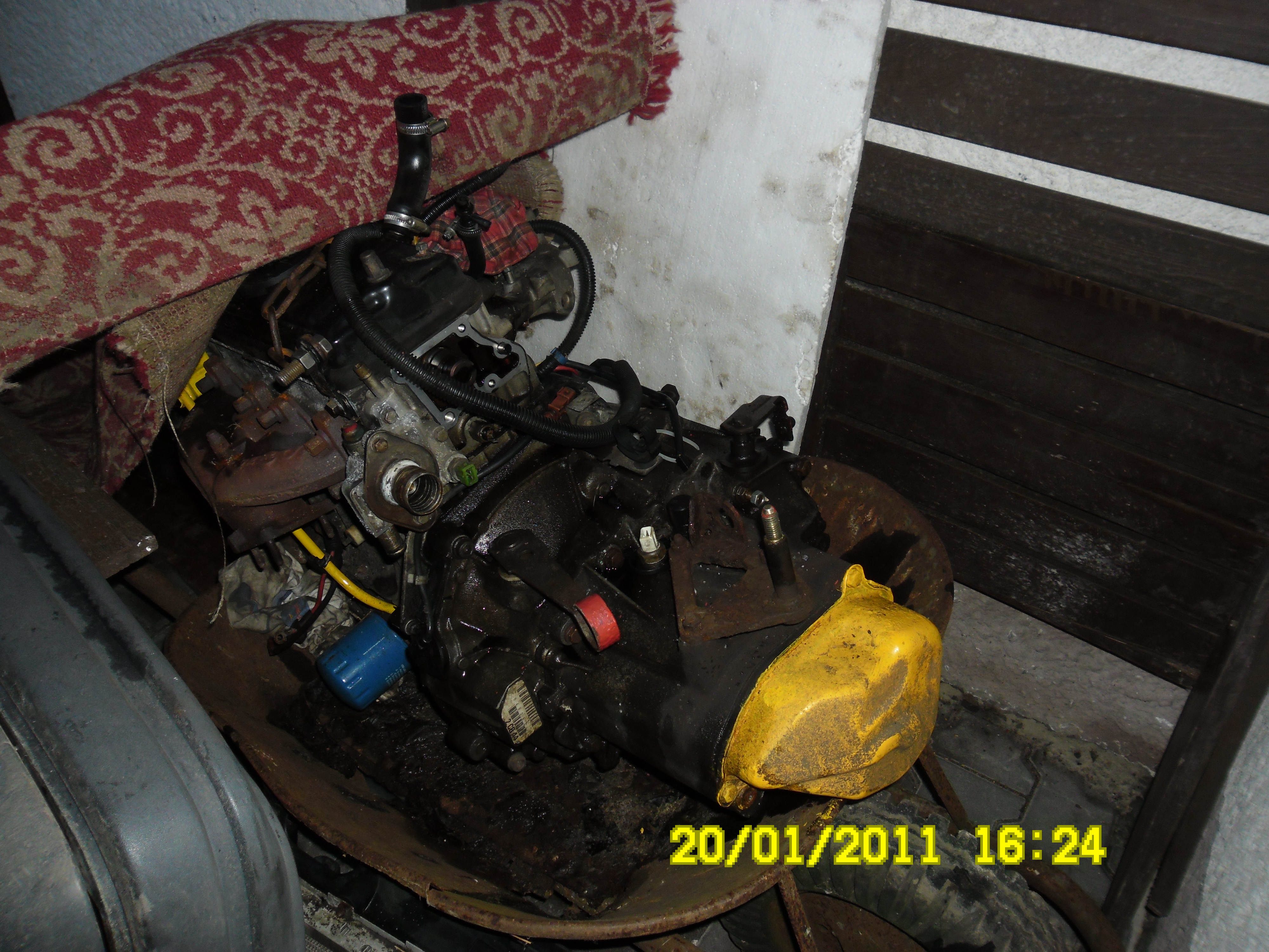

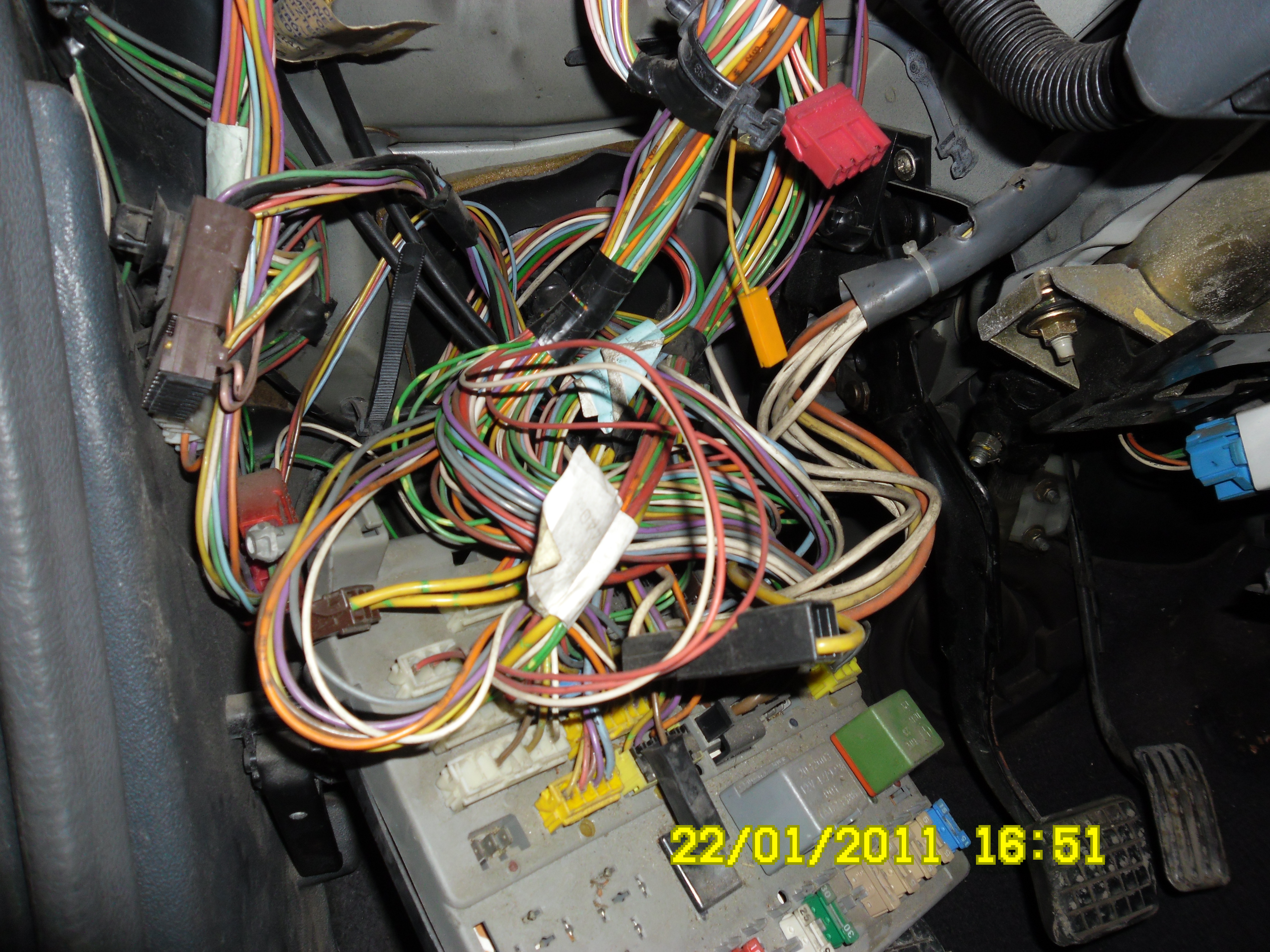

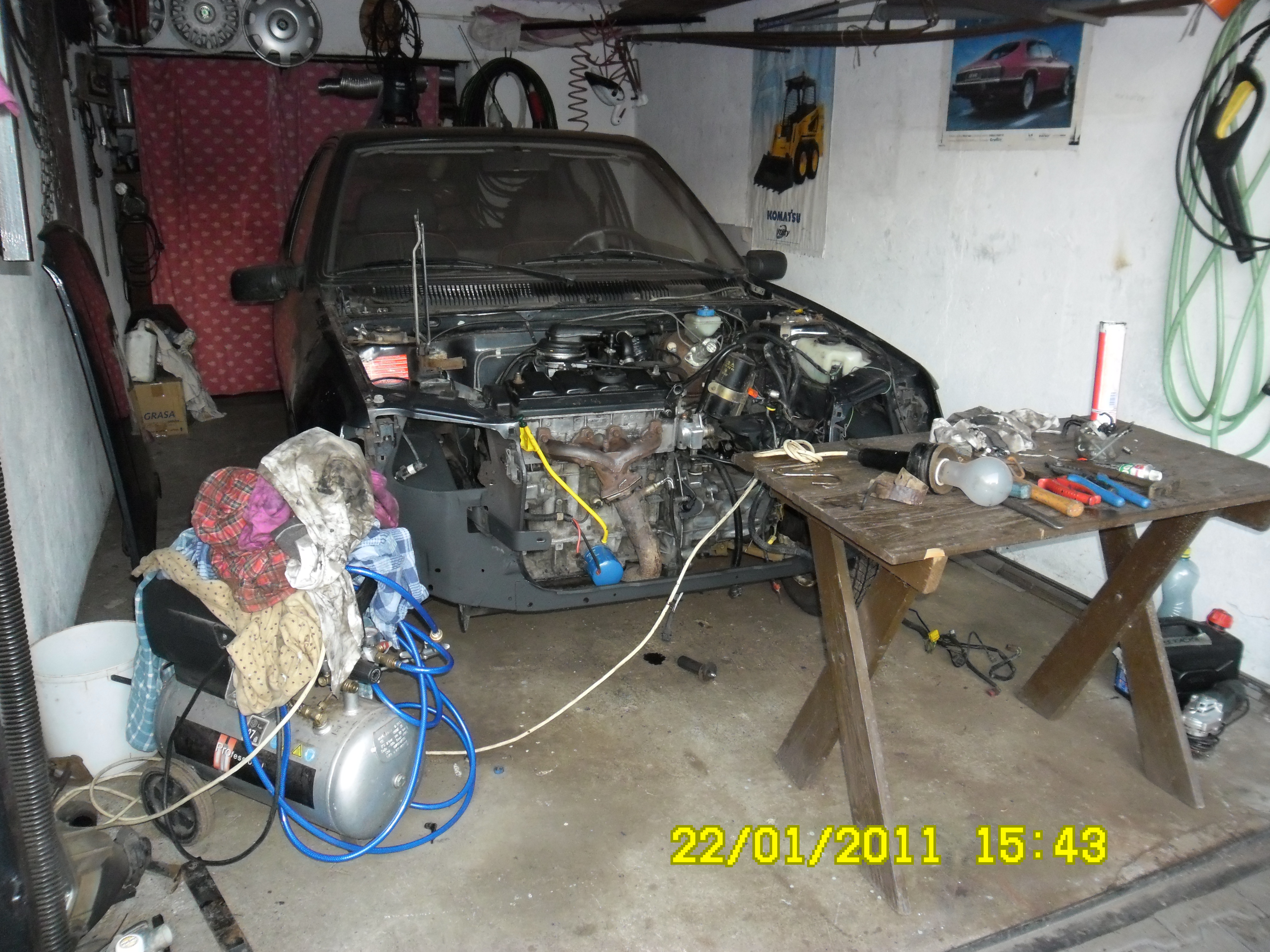

Tak co sem měl havárku tak sem potřeboval auto už sem si říkal že snad seženu třeba Felcku nebo tak bylo mě to jedno hlavně aby bylo s čím jezdit. Tak jsem zavolal kámošoj co vozí auta a tak a že má jednu 205tku na díly tak sem se jel druhý den jel na ni podívat a docela v dobrým stavě za dobrý prachy jen tam nebyla zadní náprava tak ta se dala z mého. Motor vypadal dobře jen tam nebyl rozdělovač a palec tak se jelo na vrakáč a sehnal jsem jen rozdělovač a palec sem nemohl sehnat. A když sem koukal co je v nadržce na vodu tak koukám že je tam olej tak jsem si rekl tak to rovnou přehodím motor. Ještě že nebyl zadřenej jak to šlo na boudu tak se začalo odstrojovat, nejvíce mě nasralo že se musí předělat elektrika.....každej říkal že sem blázen že se do toho pouštím že sem si měl koupit raději jiný auto. Ale nakonec to šlo v pohodě :)

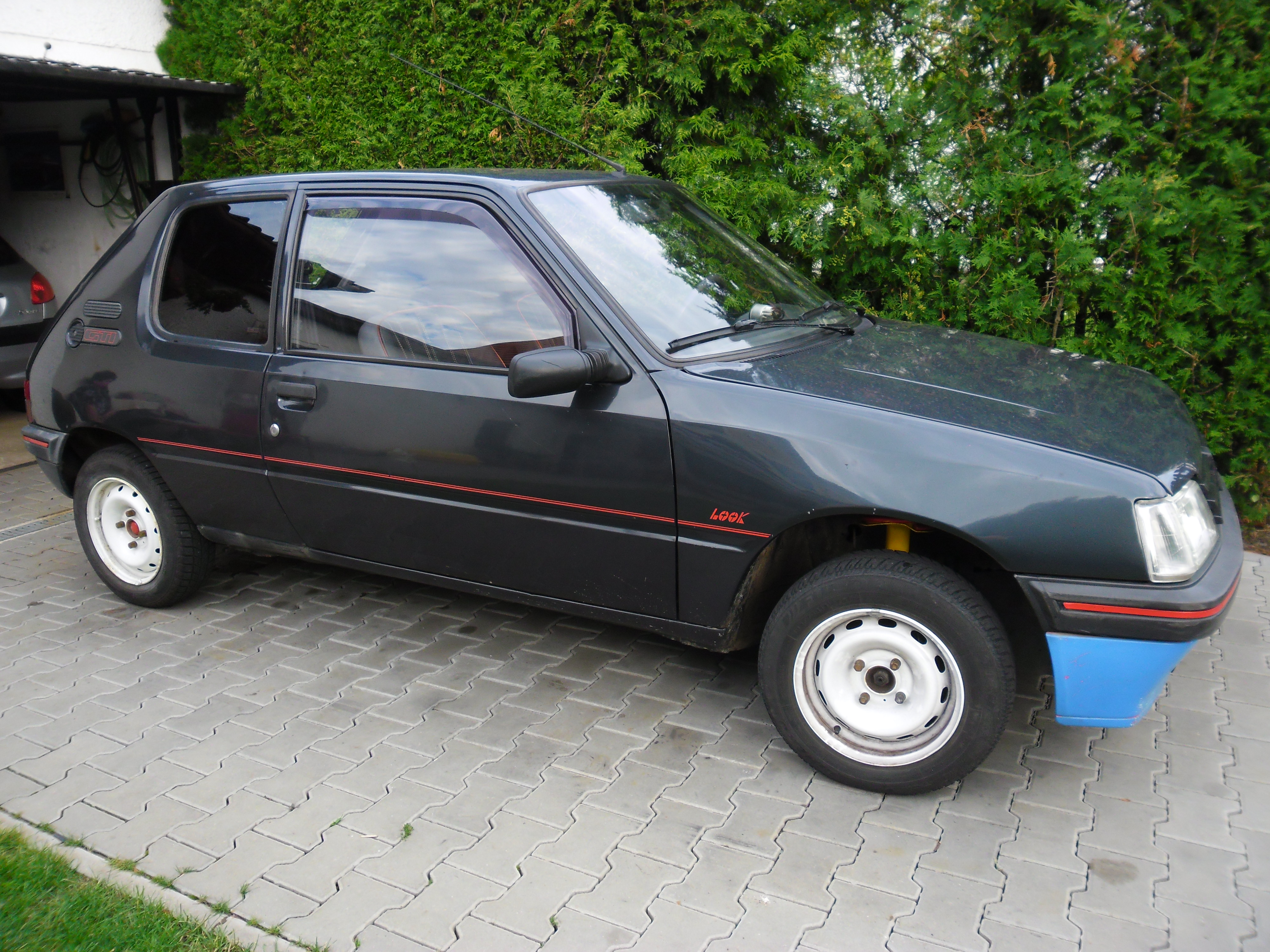

Re: Peugeot 205 1.1 Look by slider
Tak další foto

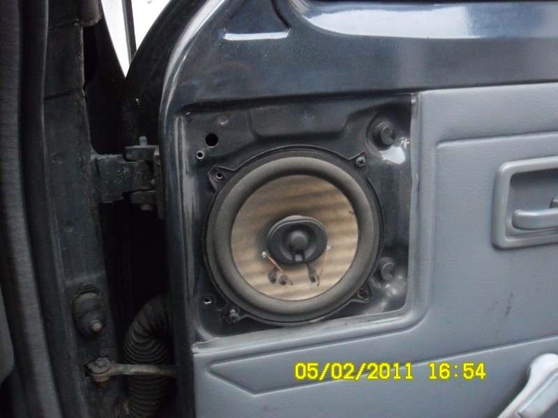

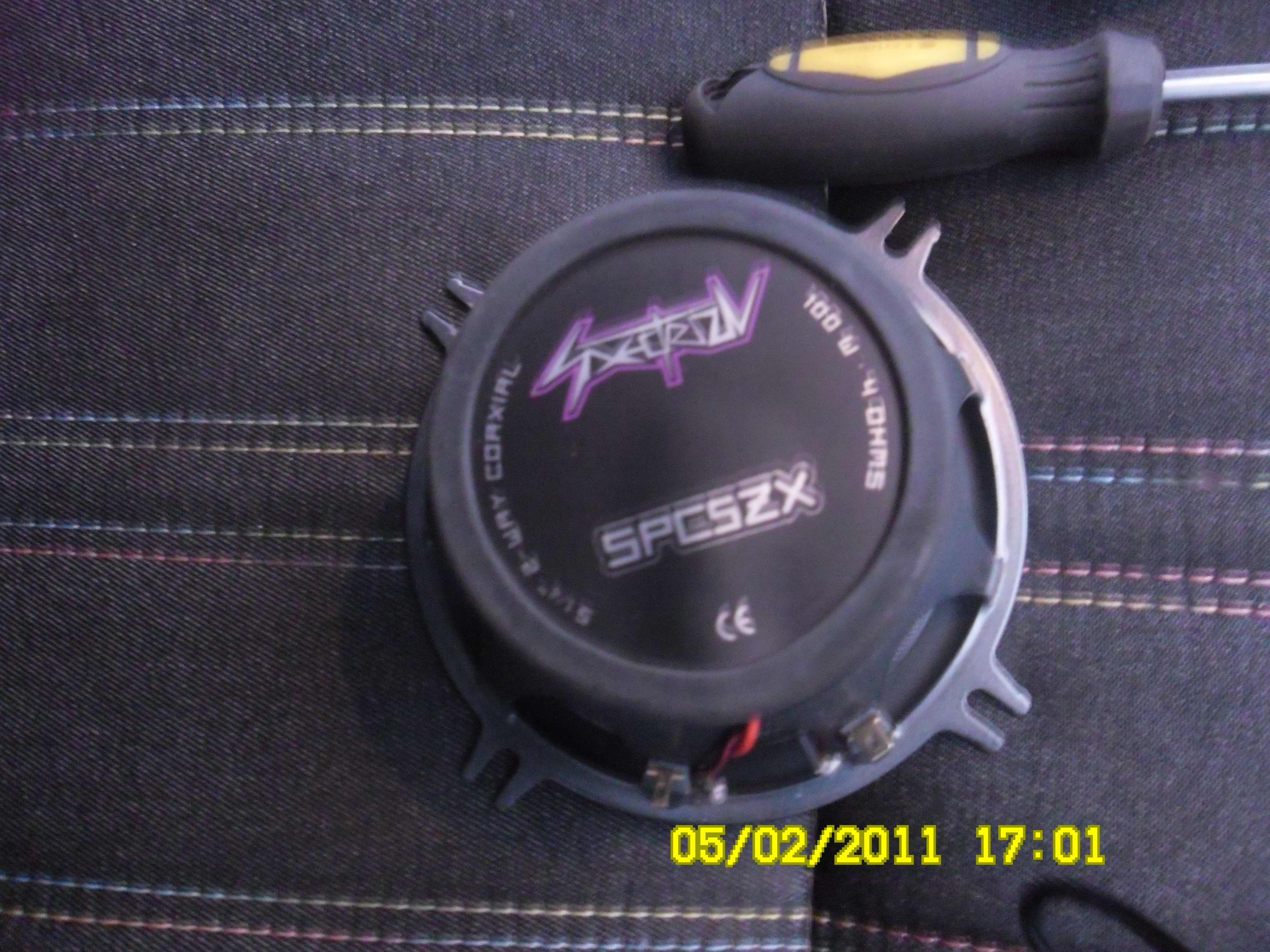

.....už se na to lepši dívá včera jsem vyměnil svoje rádio a repráky prtože co tam bylo tak to byly ještě originál a pravé zrcádko co bylo prasklé

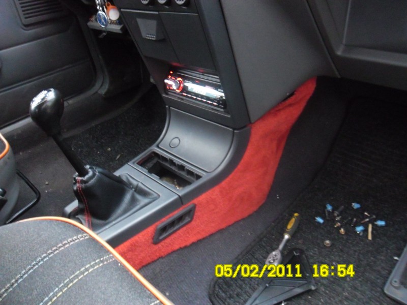

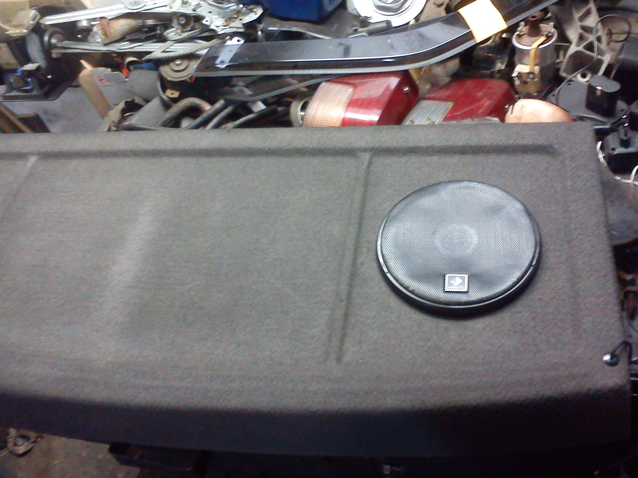

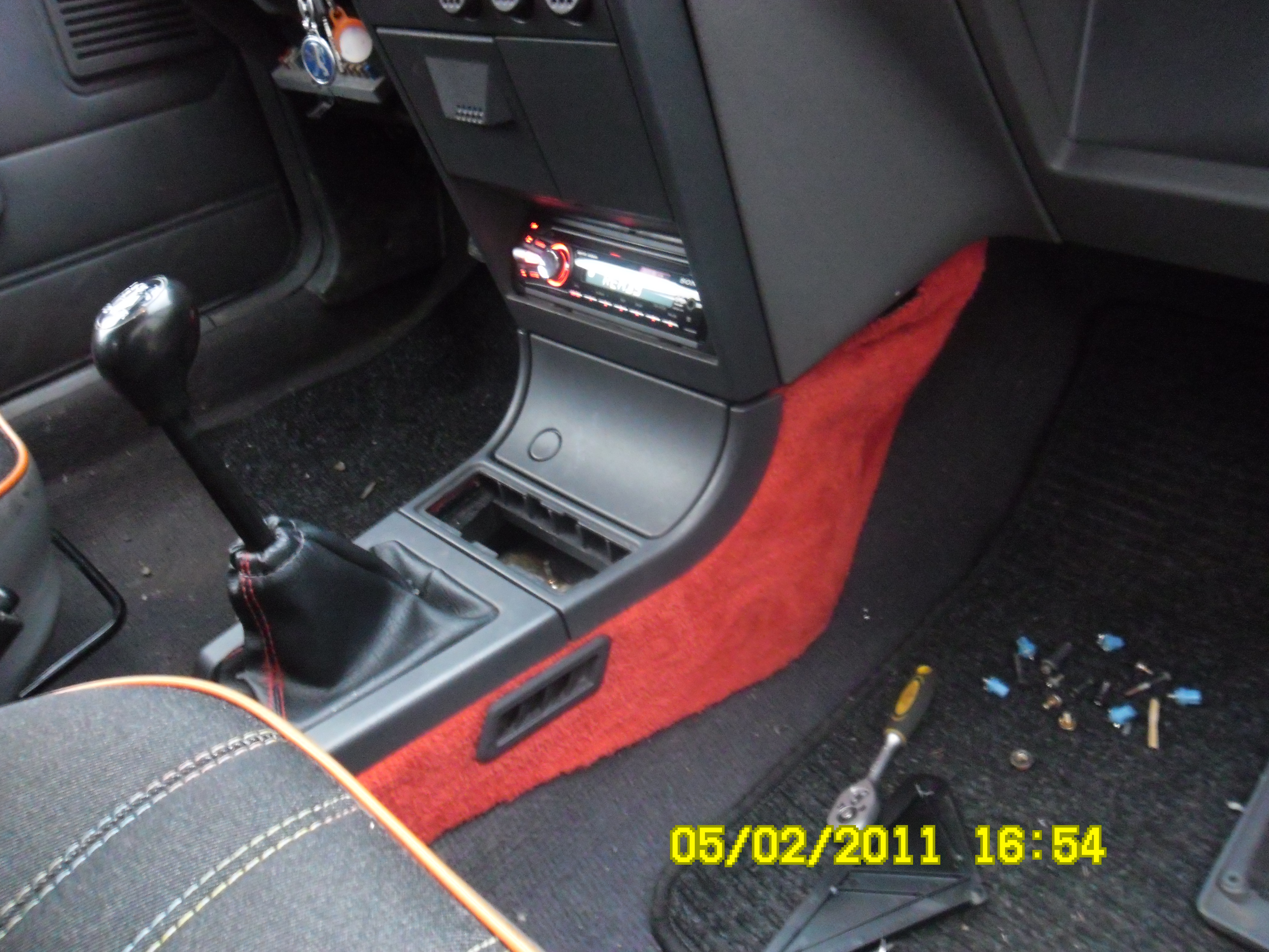

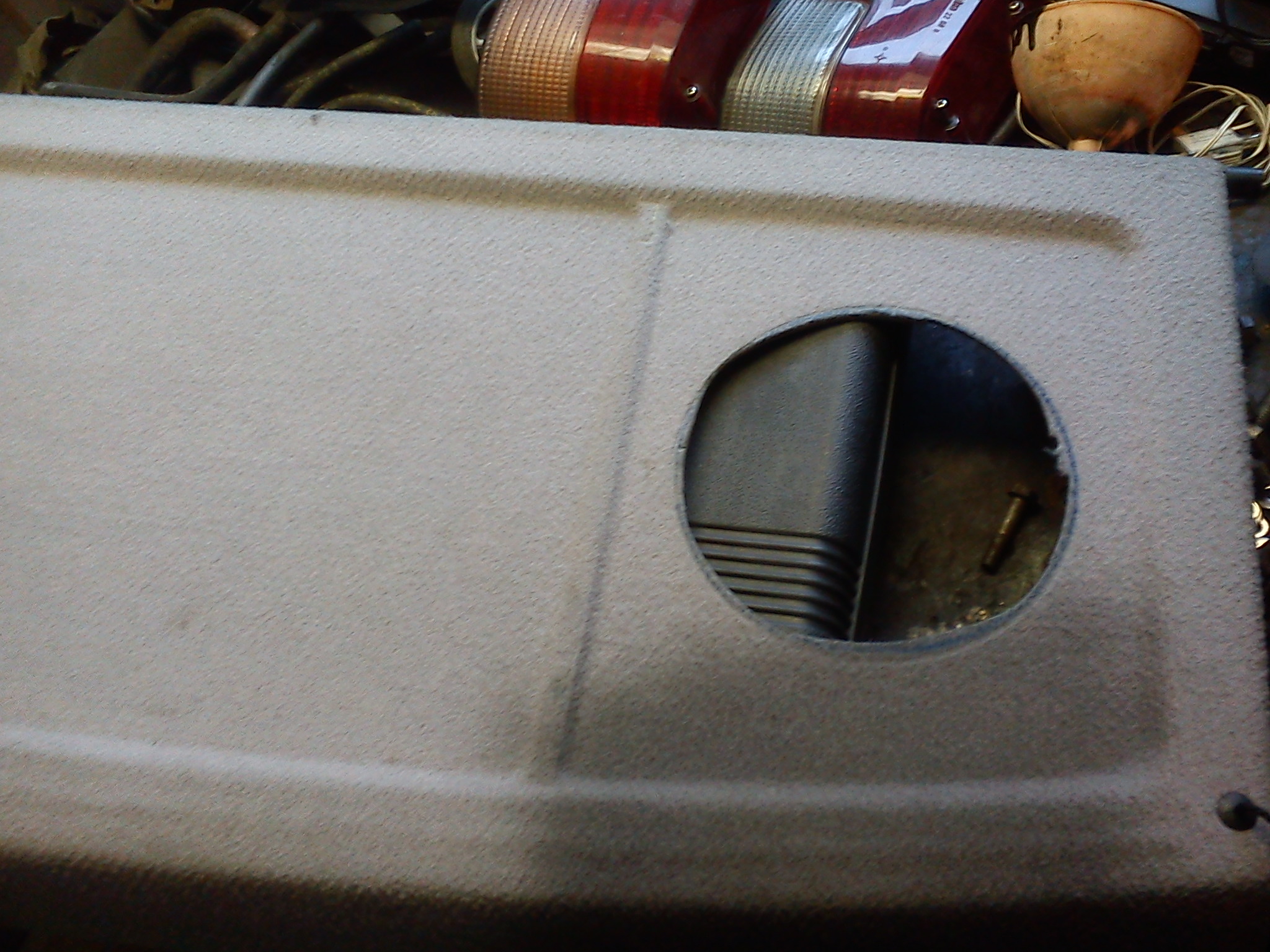

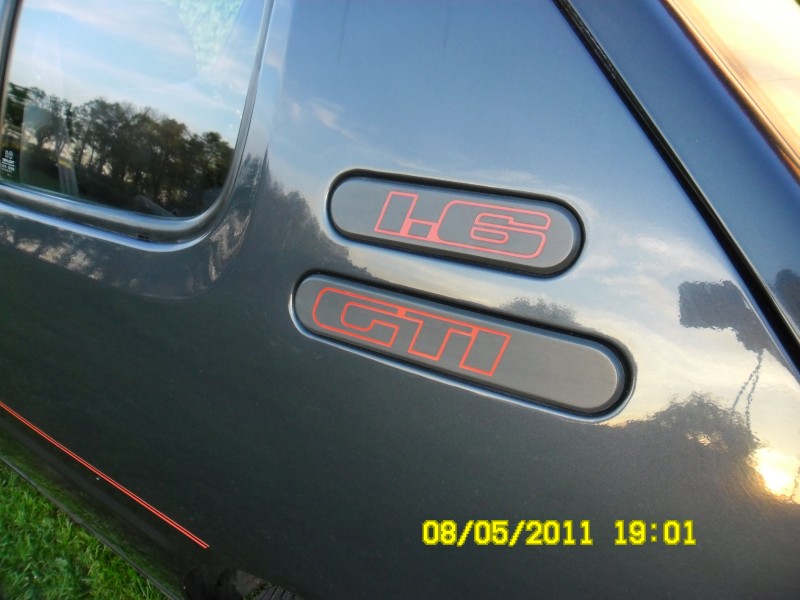

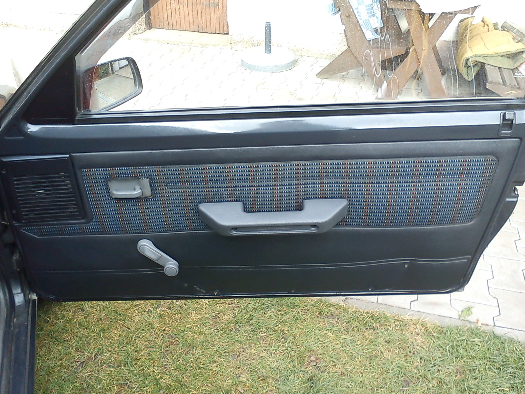

Na autě sem vyměnil radio a repráky a musel sem i tunel ať to vypadá lepši
pak stějně dám červený koberec až bude teplo.....jinak co sem chtěl udělat tak jsem dal místo bočních ledvinek 1.6

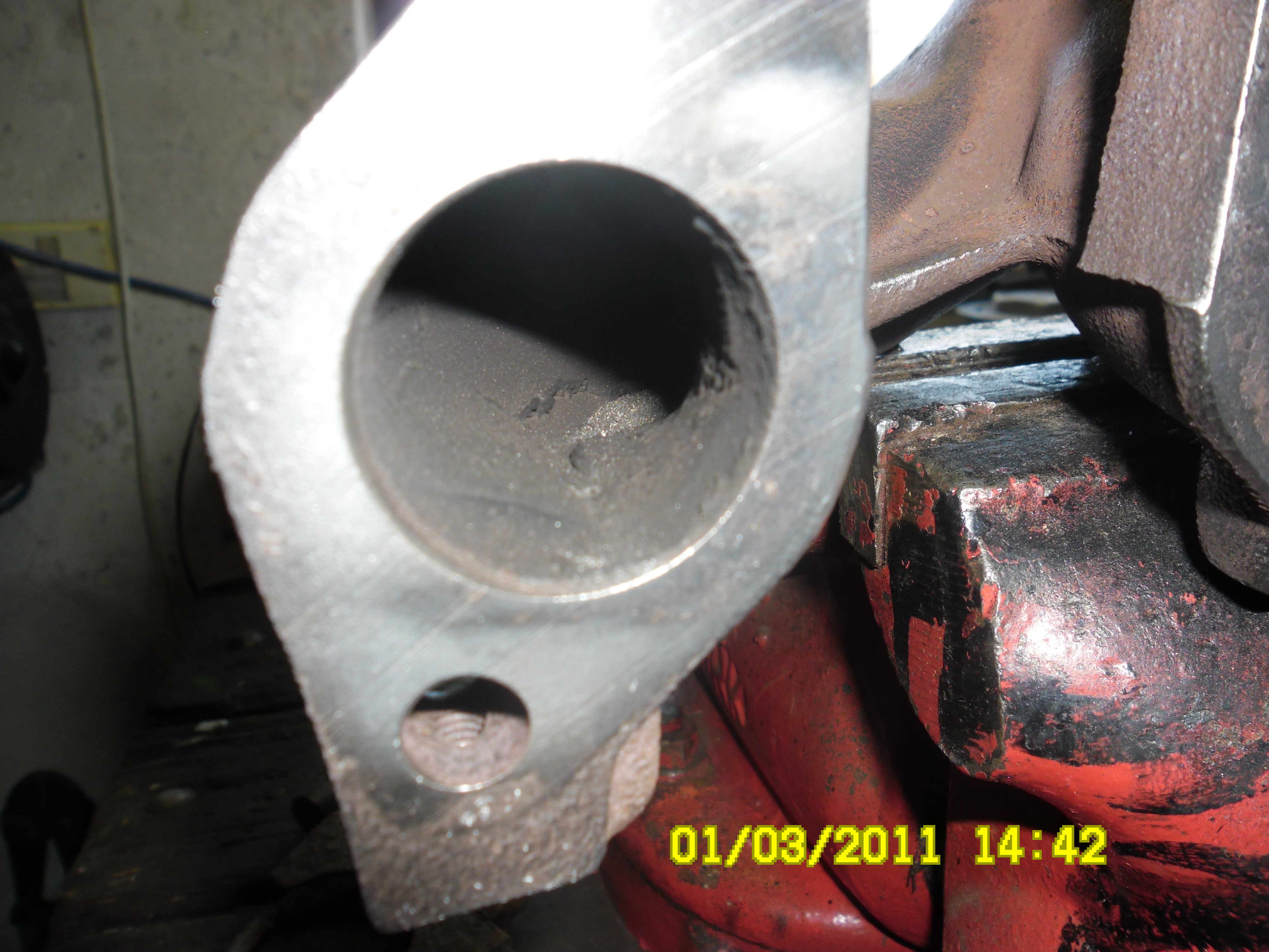

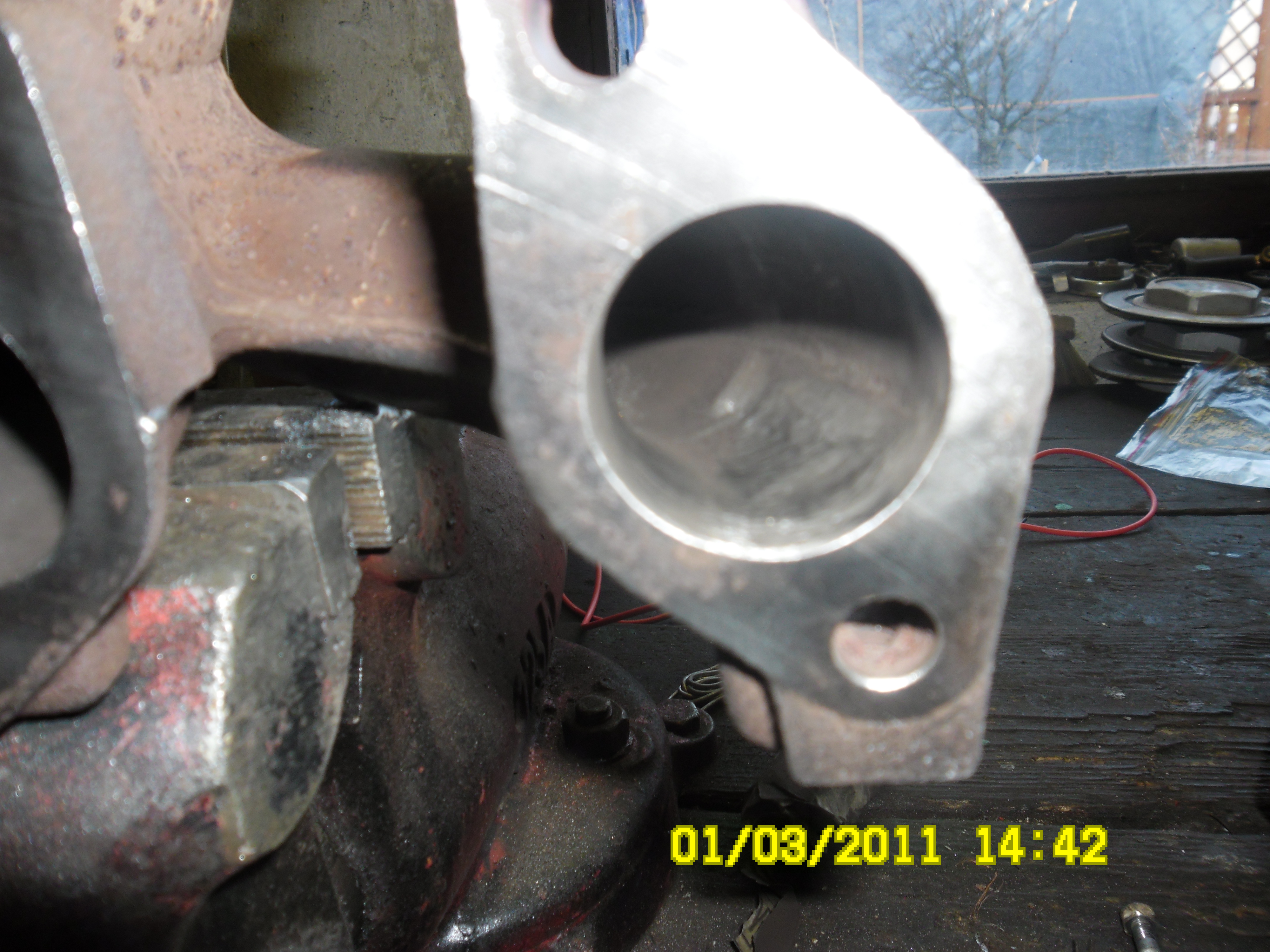

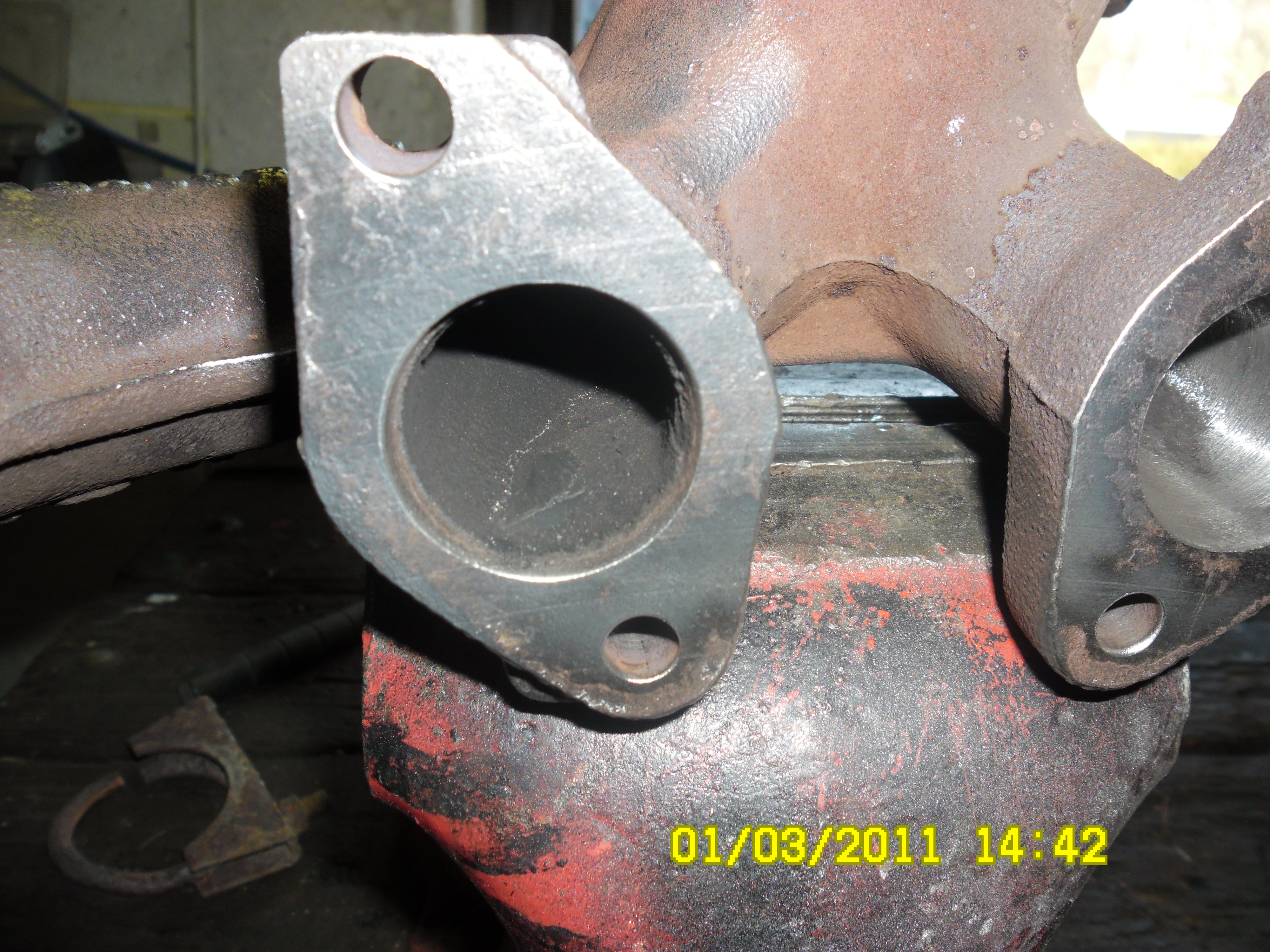

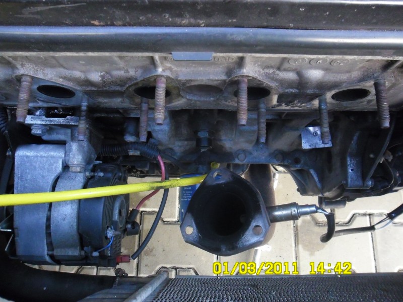

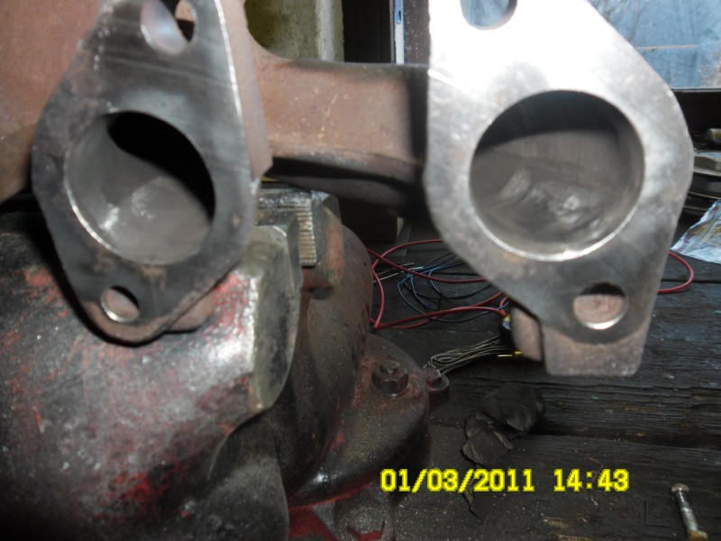

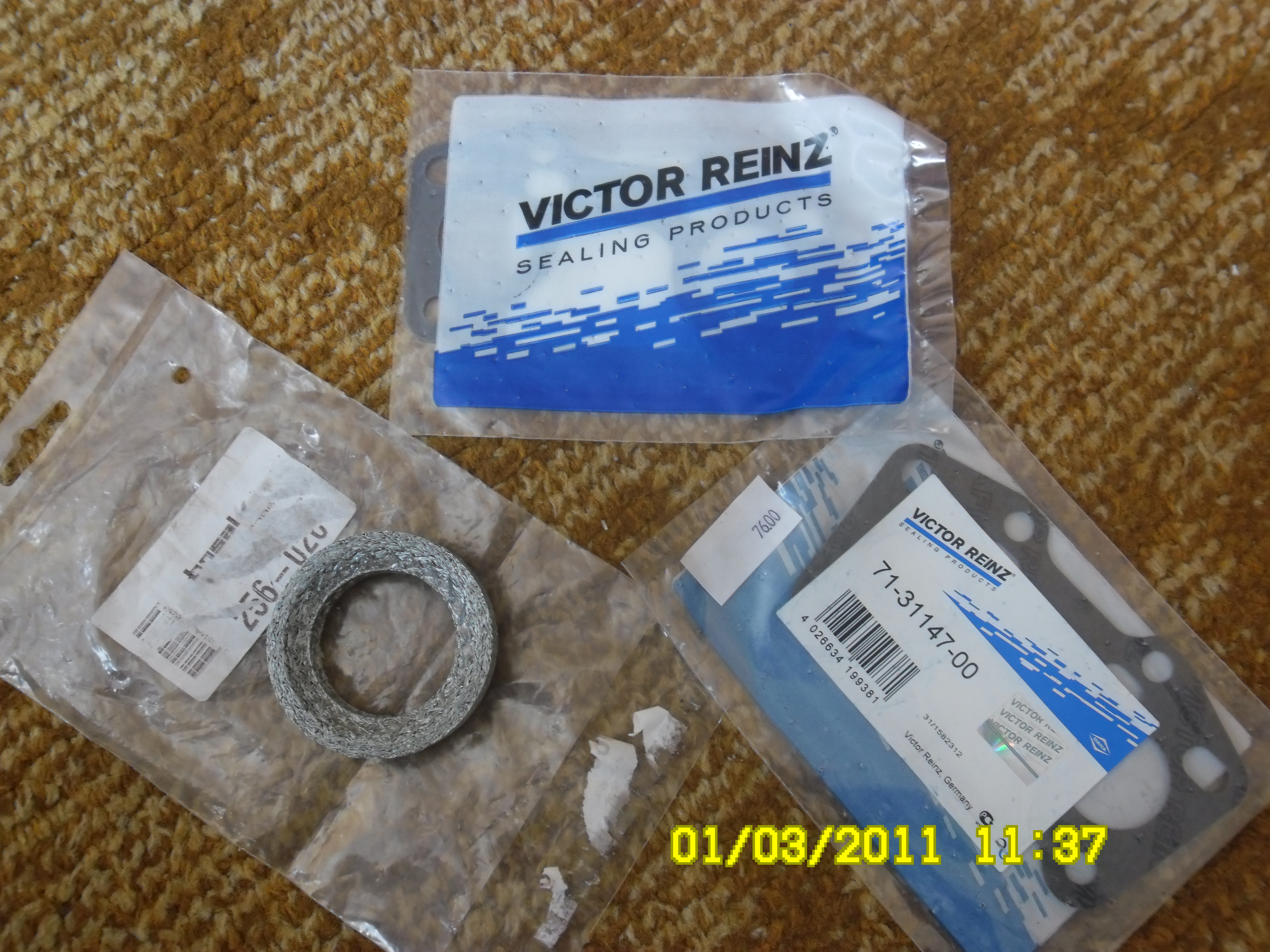

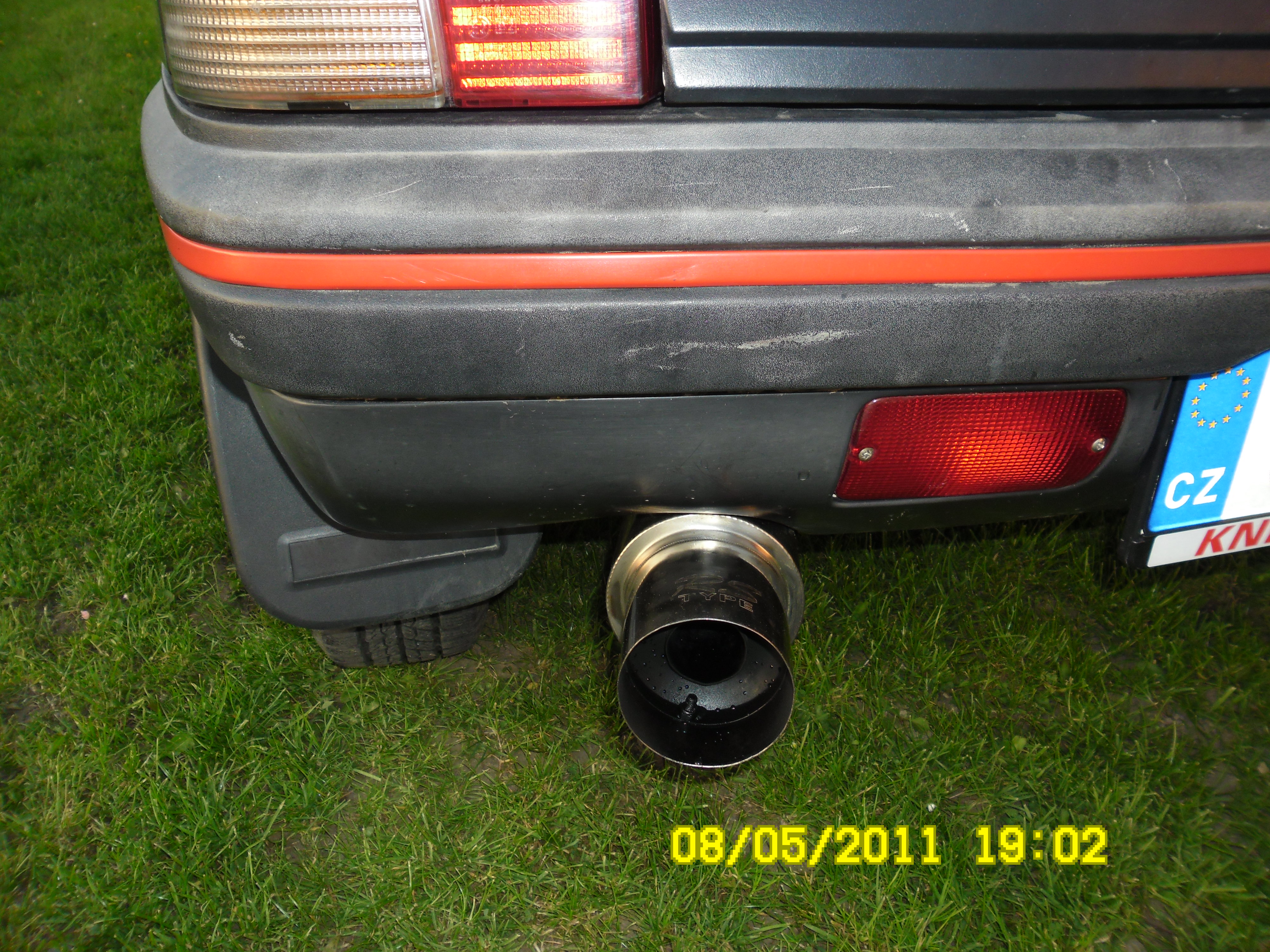

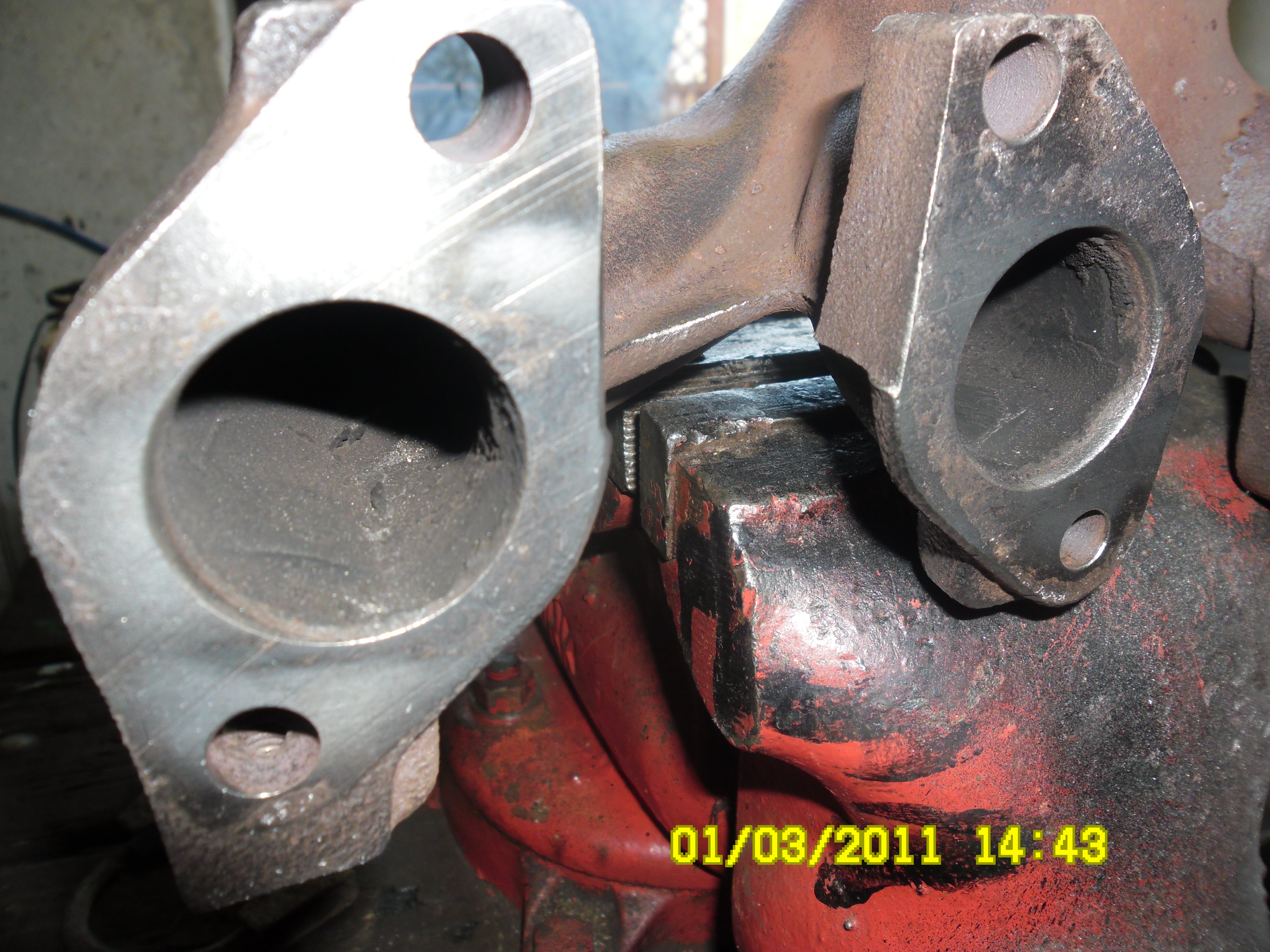

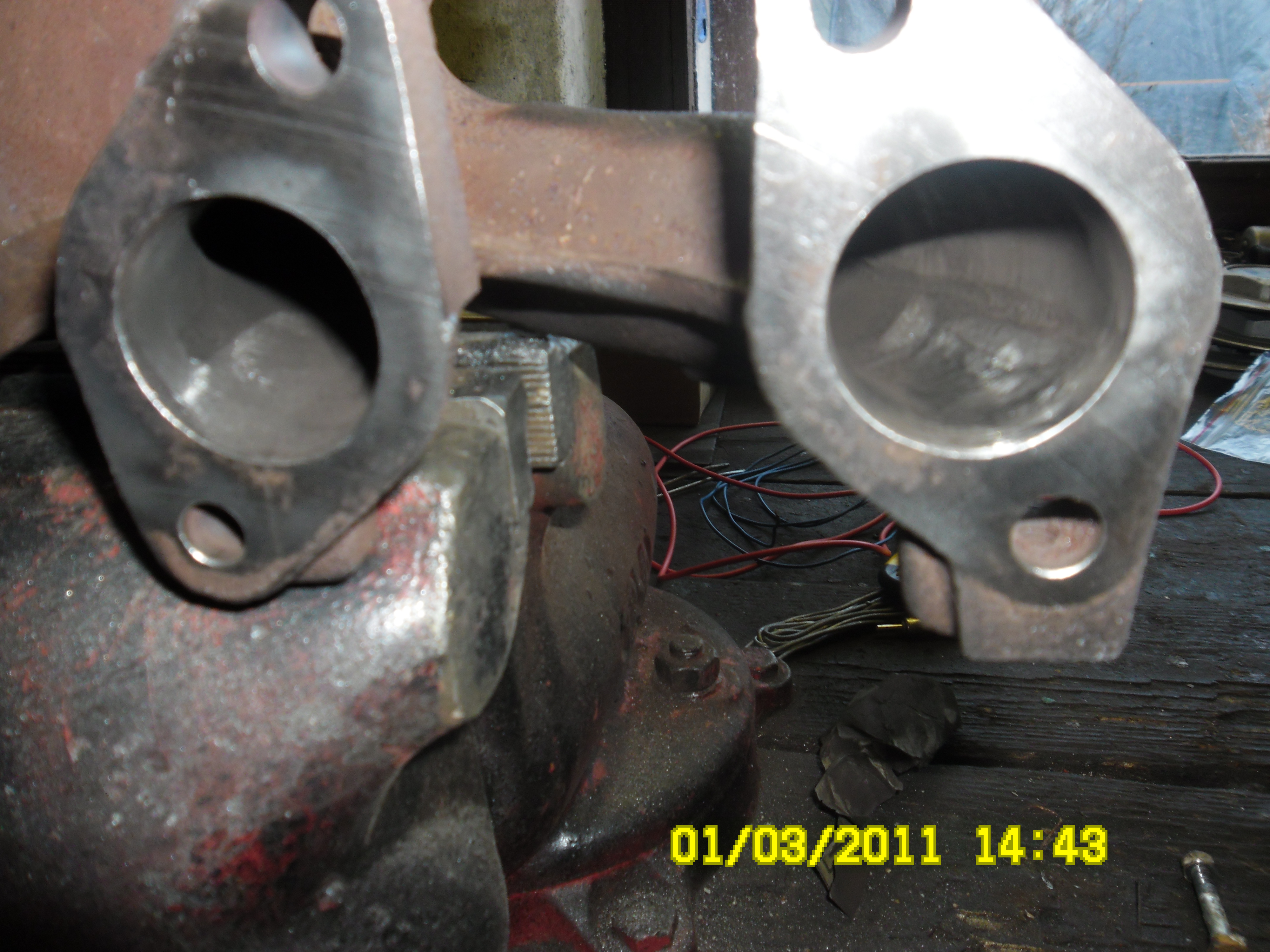

Tak na řadu přišlo těsnění výfuku a rovnou sem se pustil do uprav vyf. kanálu
Pak mě čeká přehodit pružiny z gti a ještě musím sehnat disky a převařit je
ať to lepší sedí
Edit: hlavně ta hrana co tam je tak jsem zabrousil

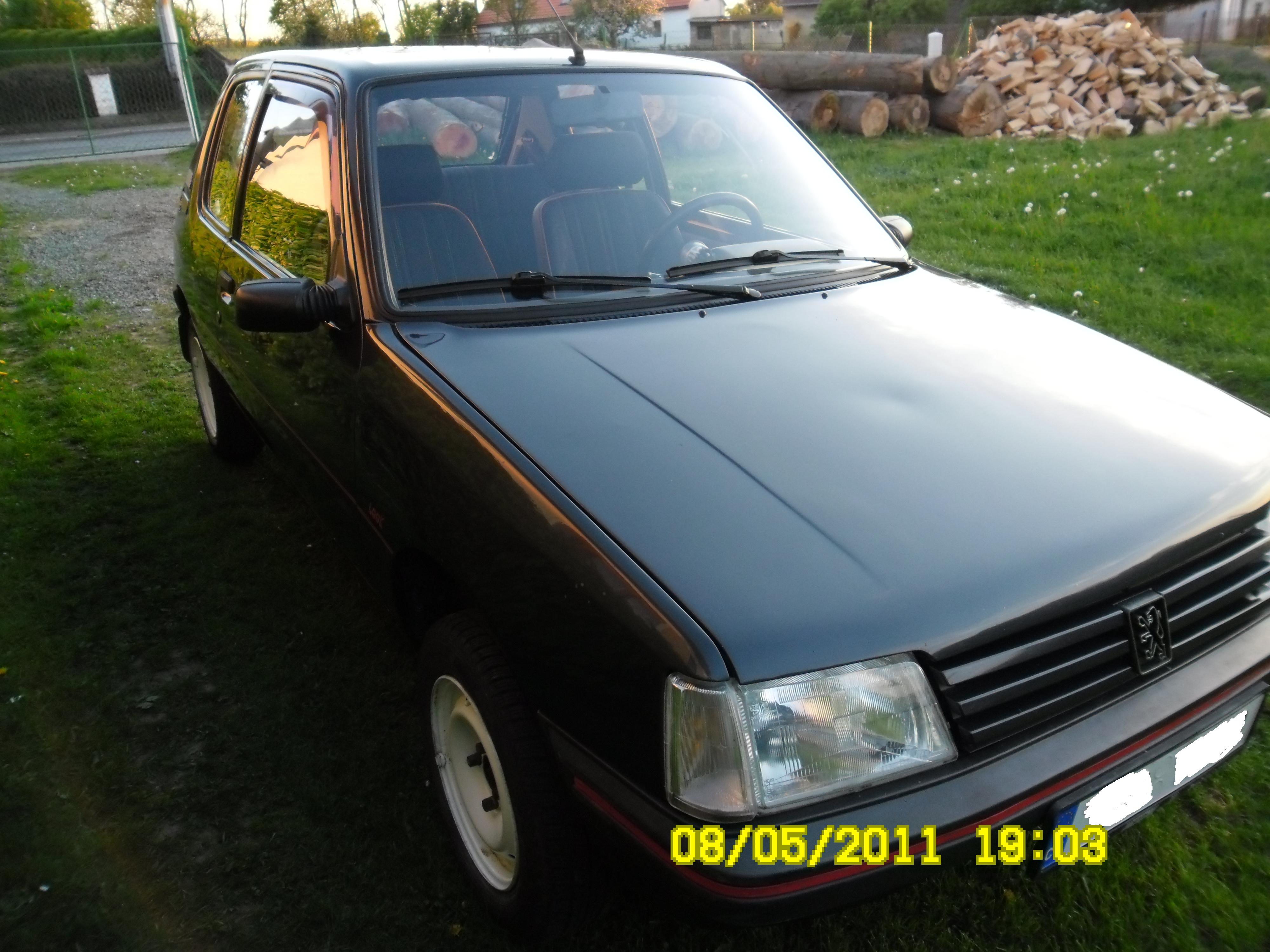

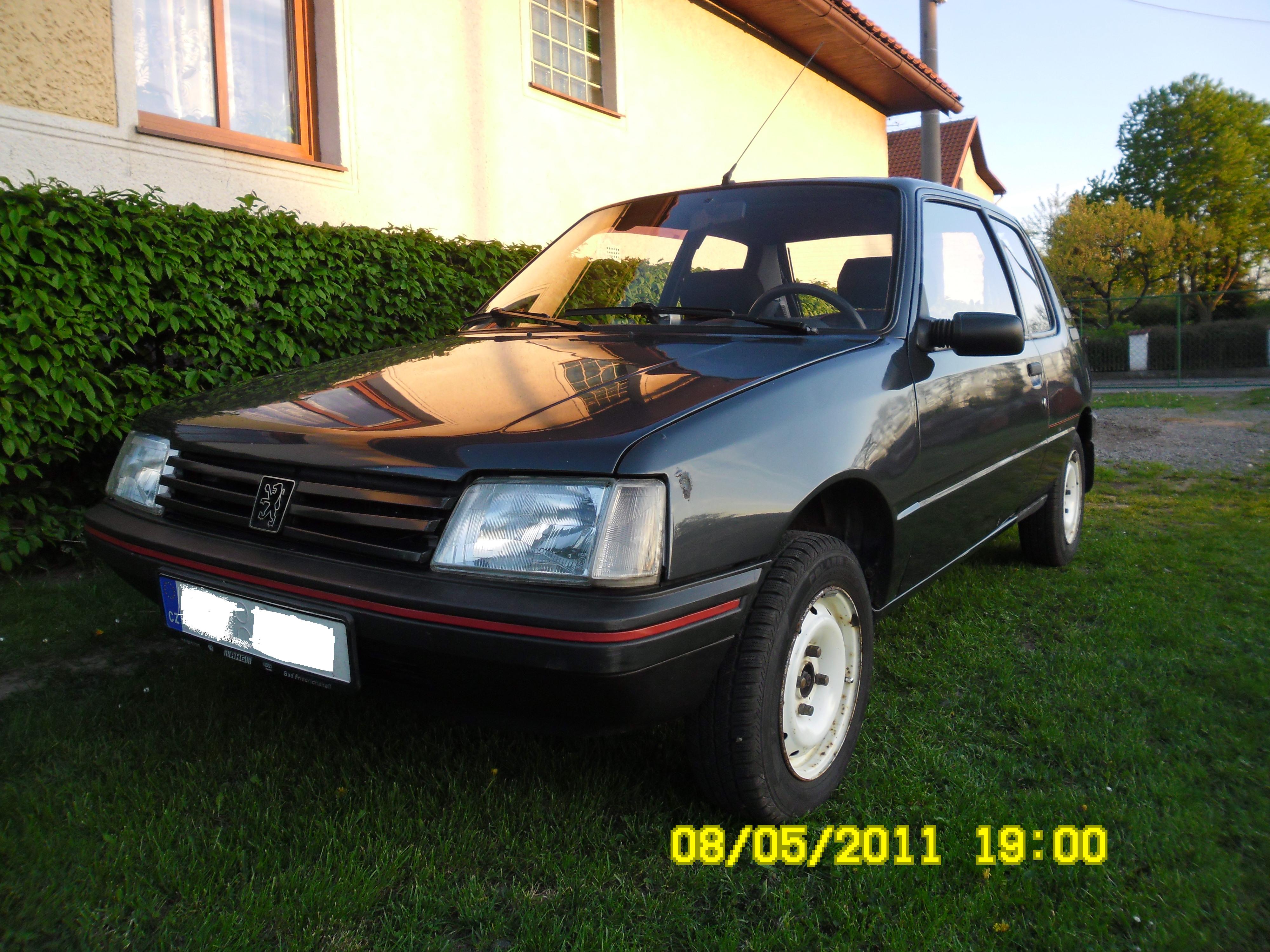

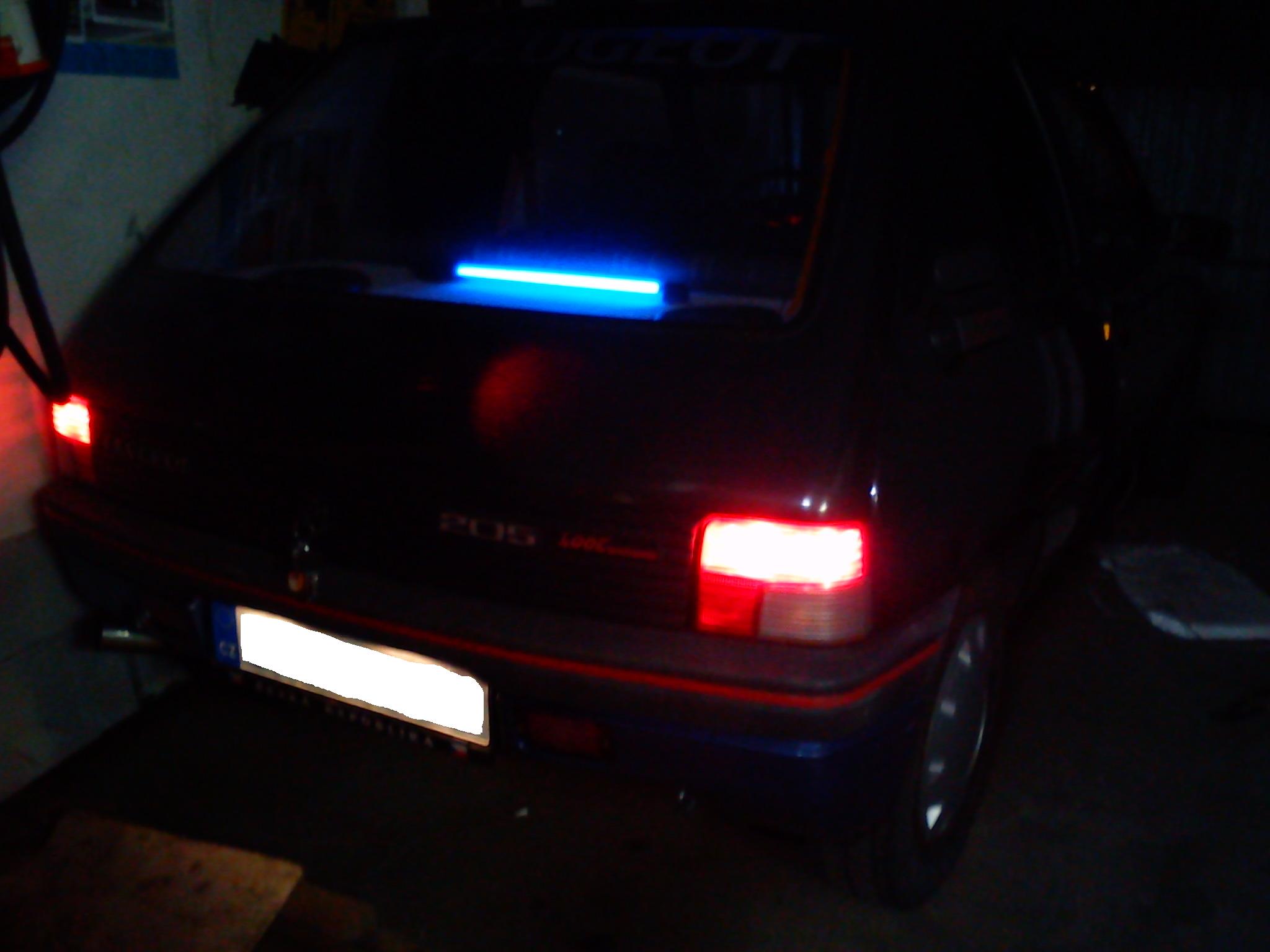

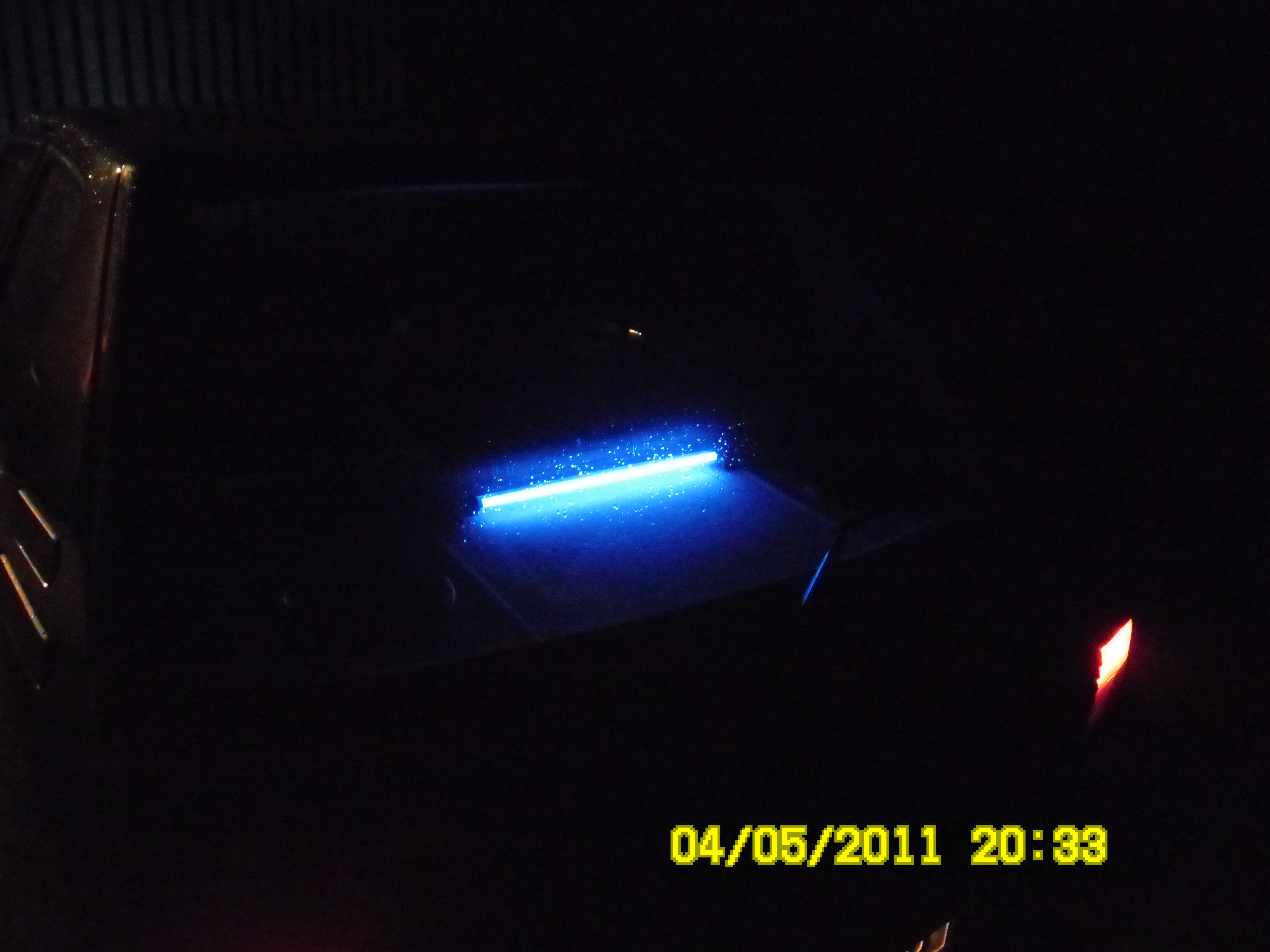

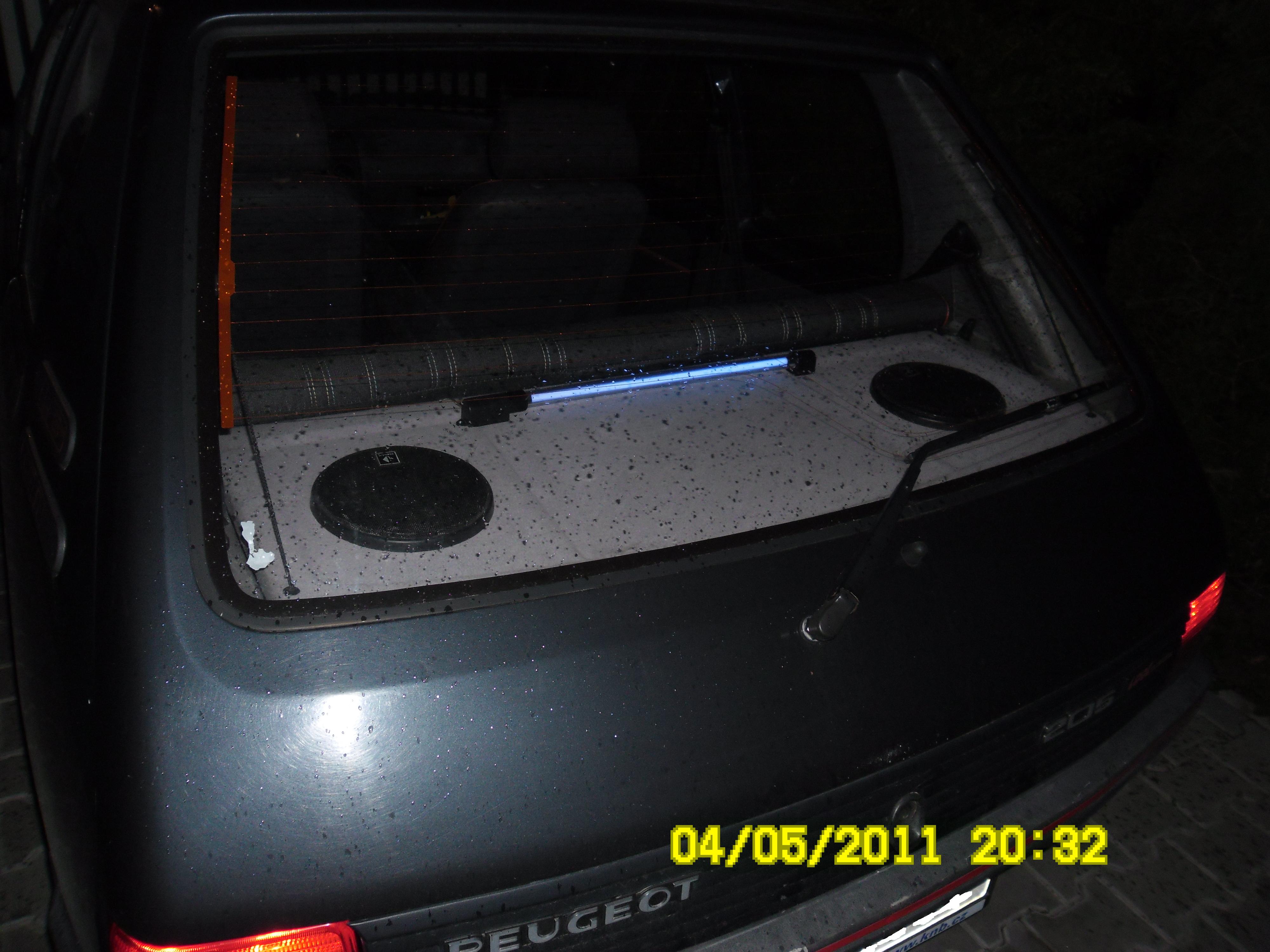

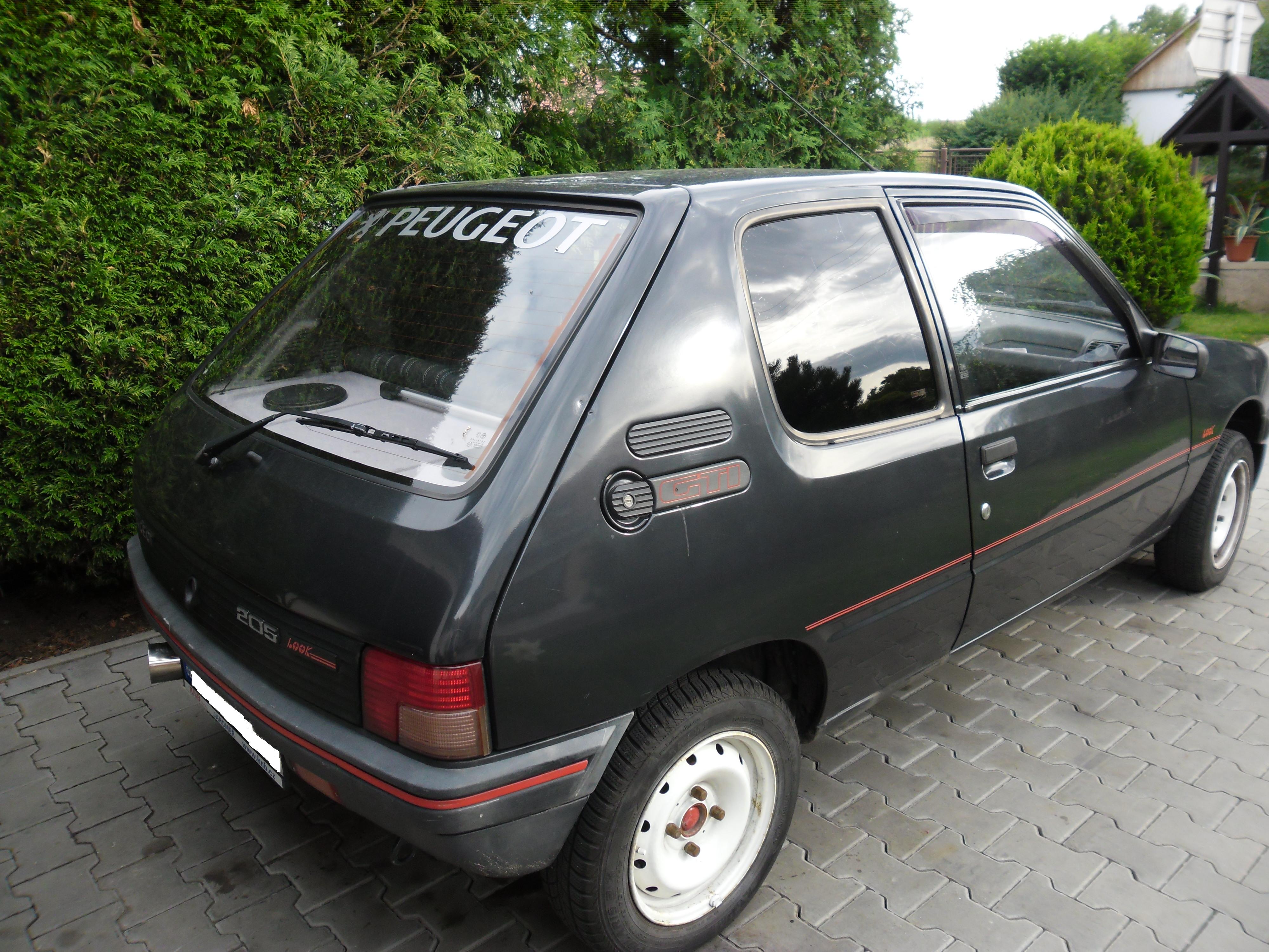

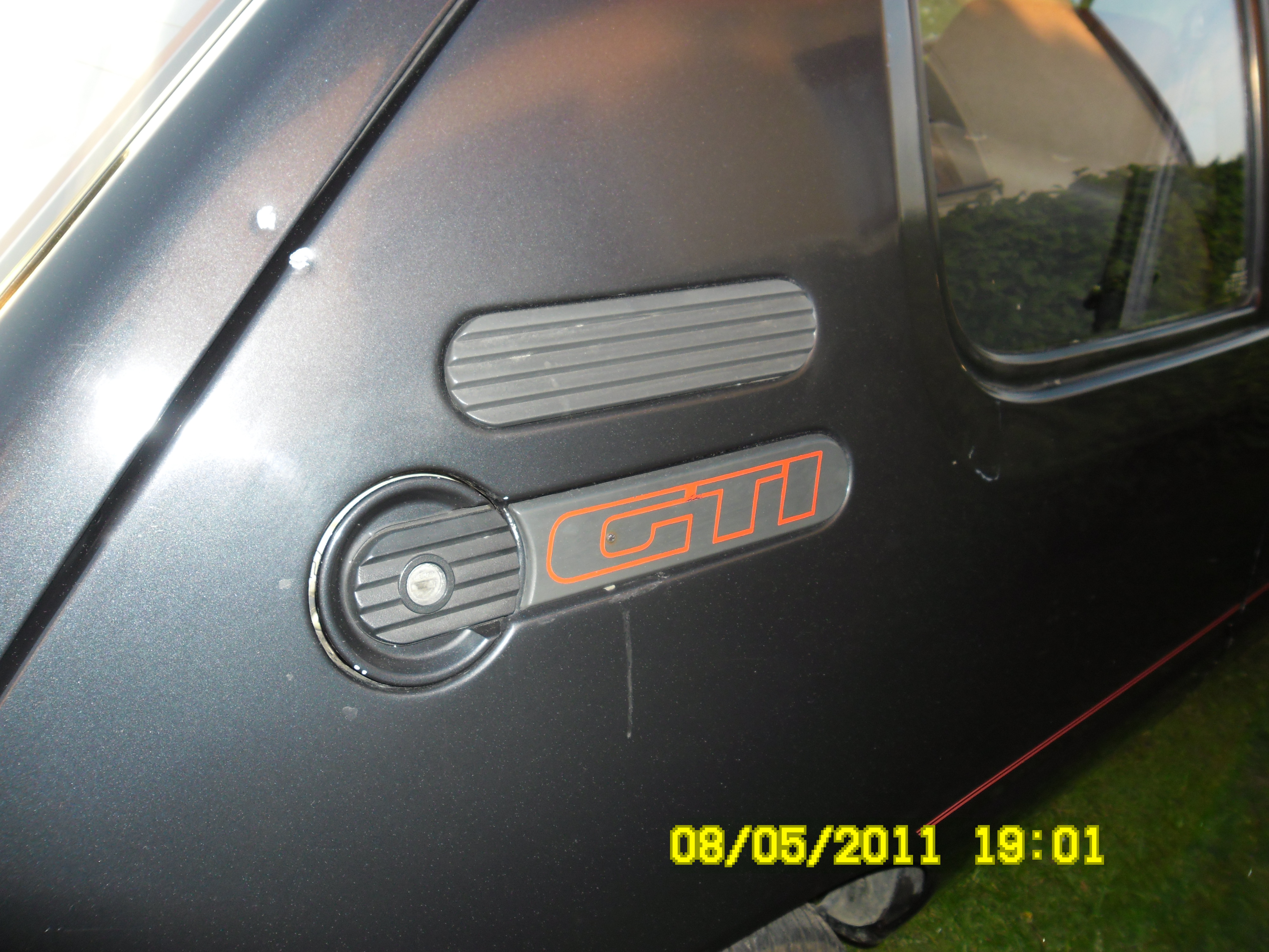

Tak aby se neřeklo že na autě nic nedělám tak za tu dobu jsem konečně předělal stropnici za gti a ledvinky 1.6 GTI
dále sehnal jsem si neon a vypadá to dobře jen to plato by chtělo oživit
a čeká mě ještě koberec ale nějak se k tomu nemůžu dopracovat.....a po dlouhé době jsem auto hlavně umyl a naleštil

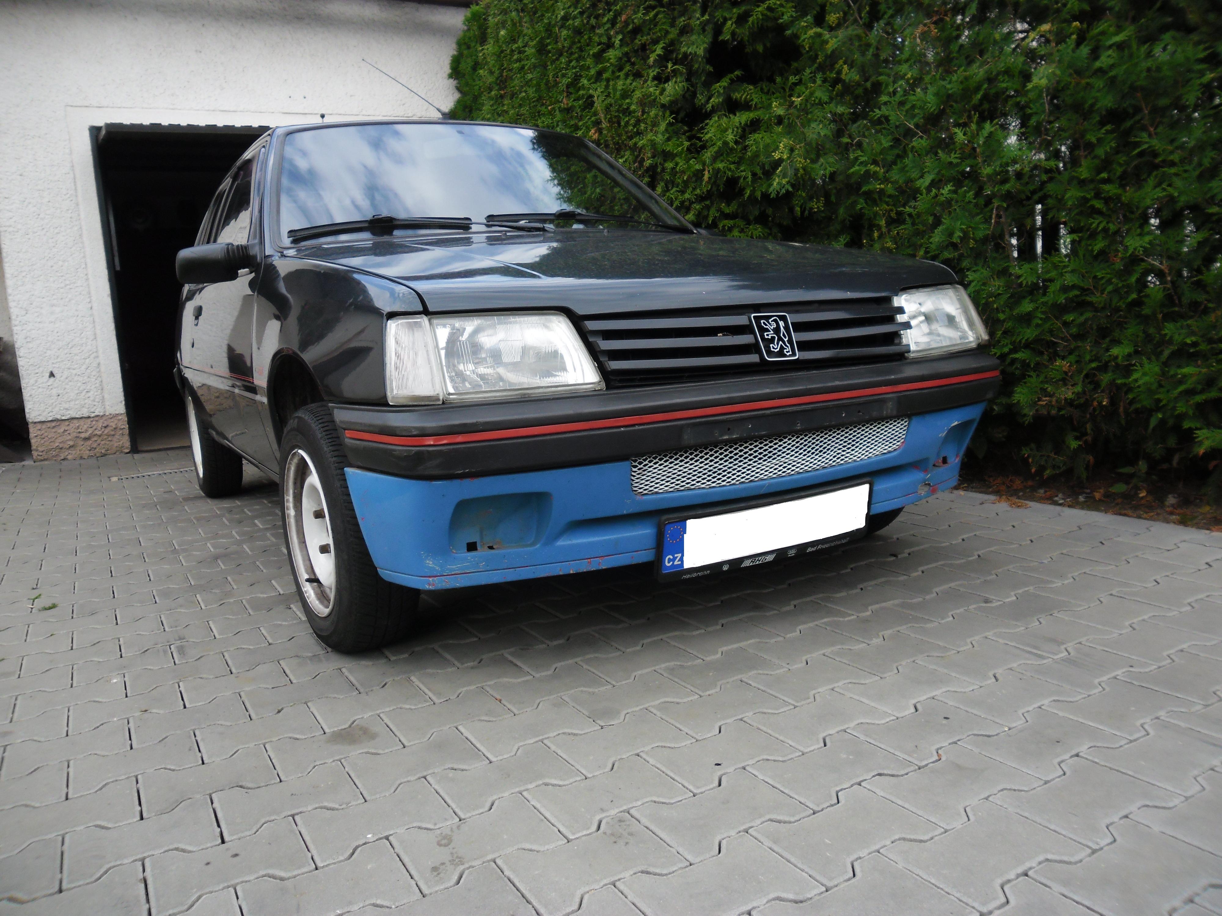

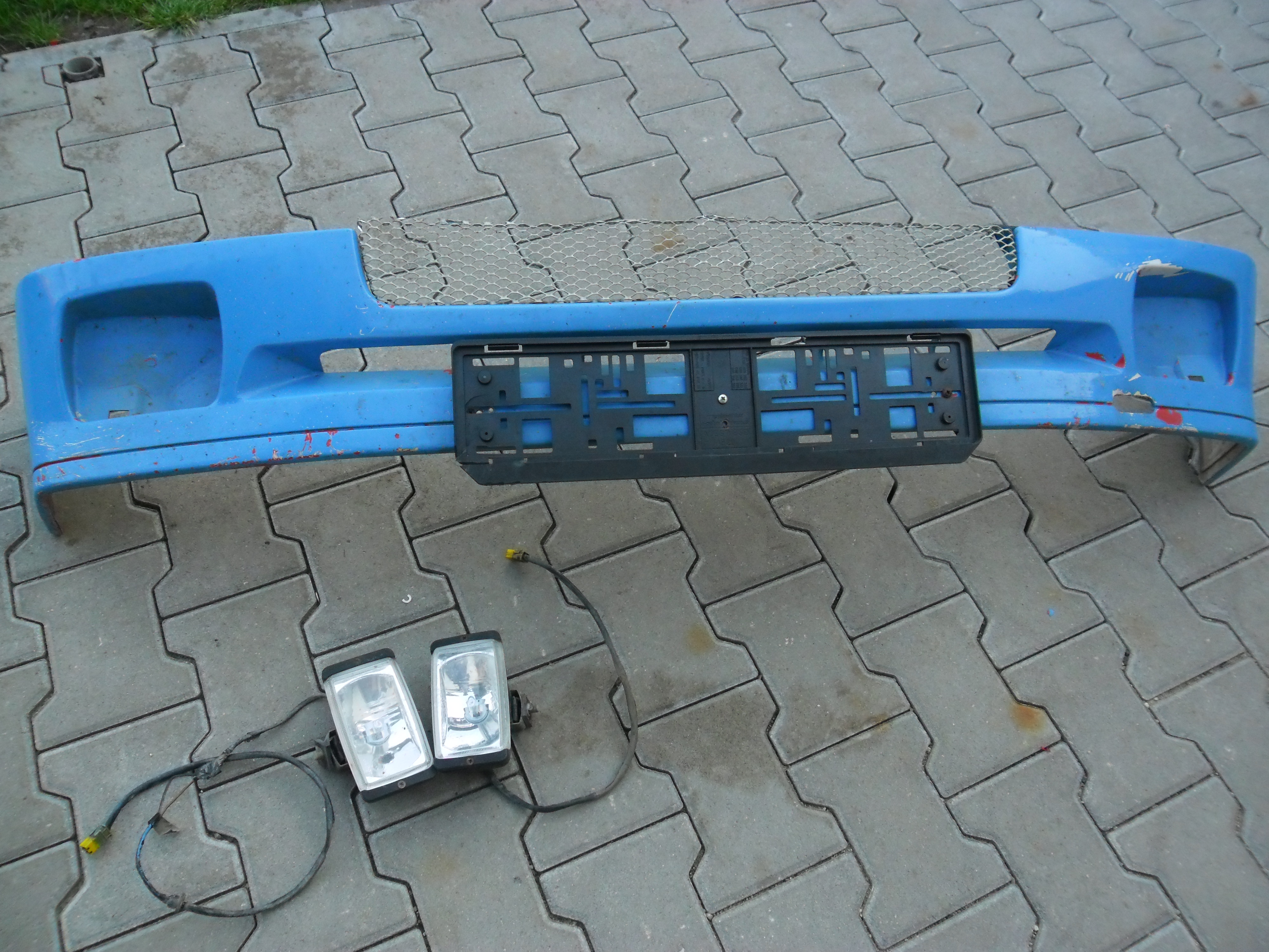

Tak další věc co jsem so sehnal a zrovna se mě hodí když tam dám gti narázník s mlhovkama

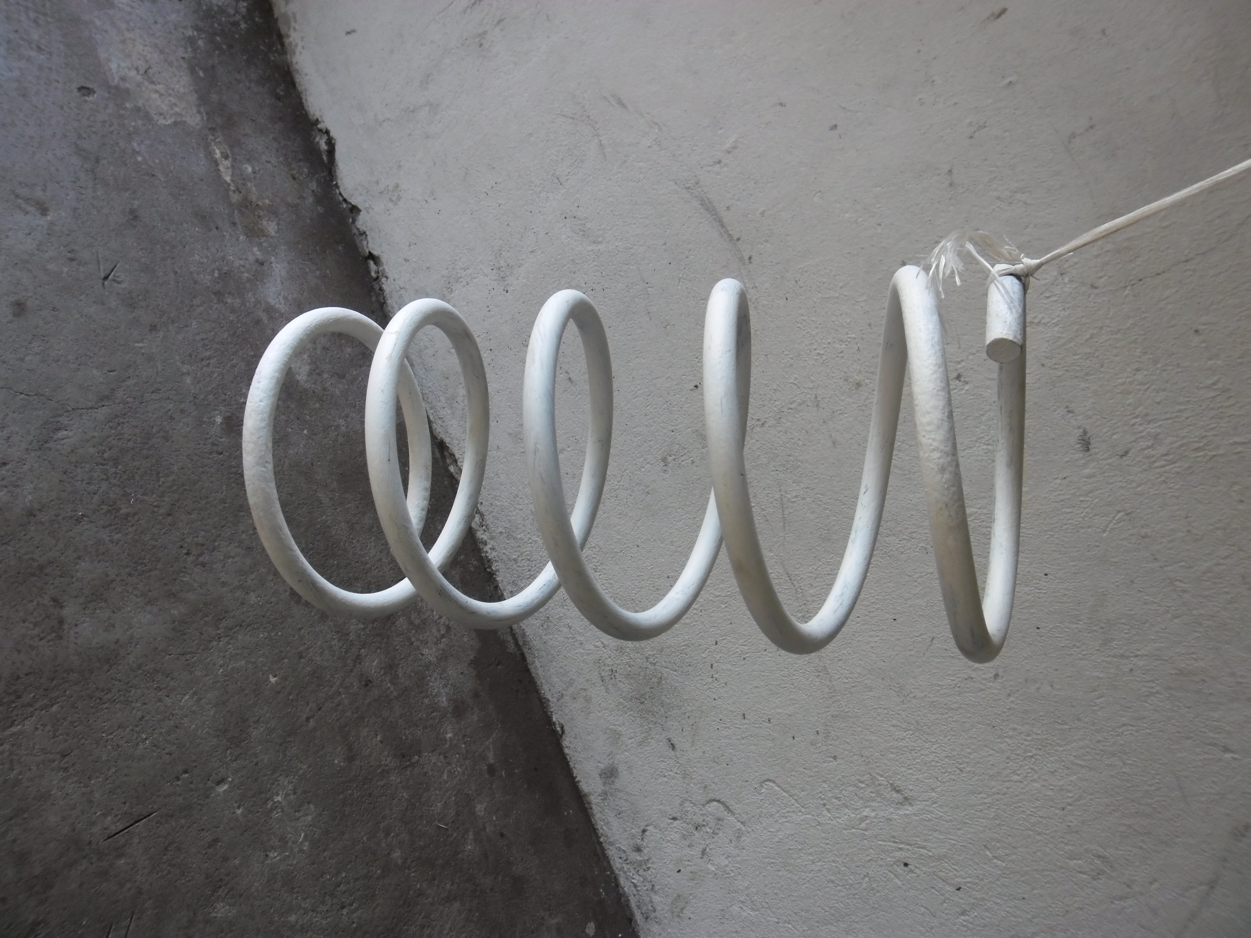

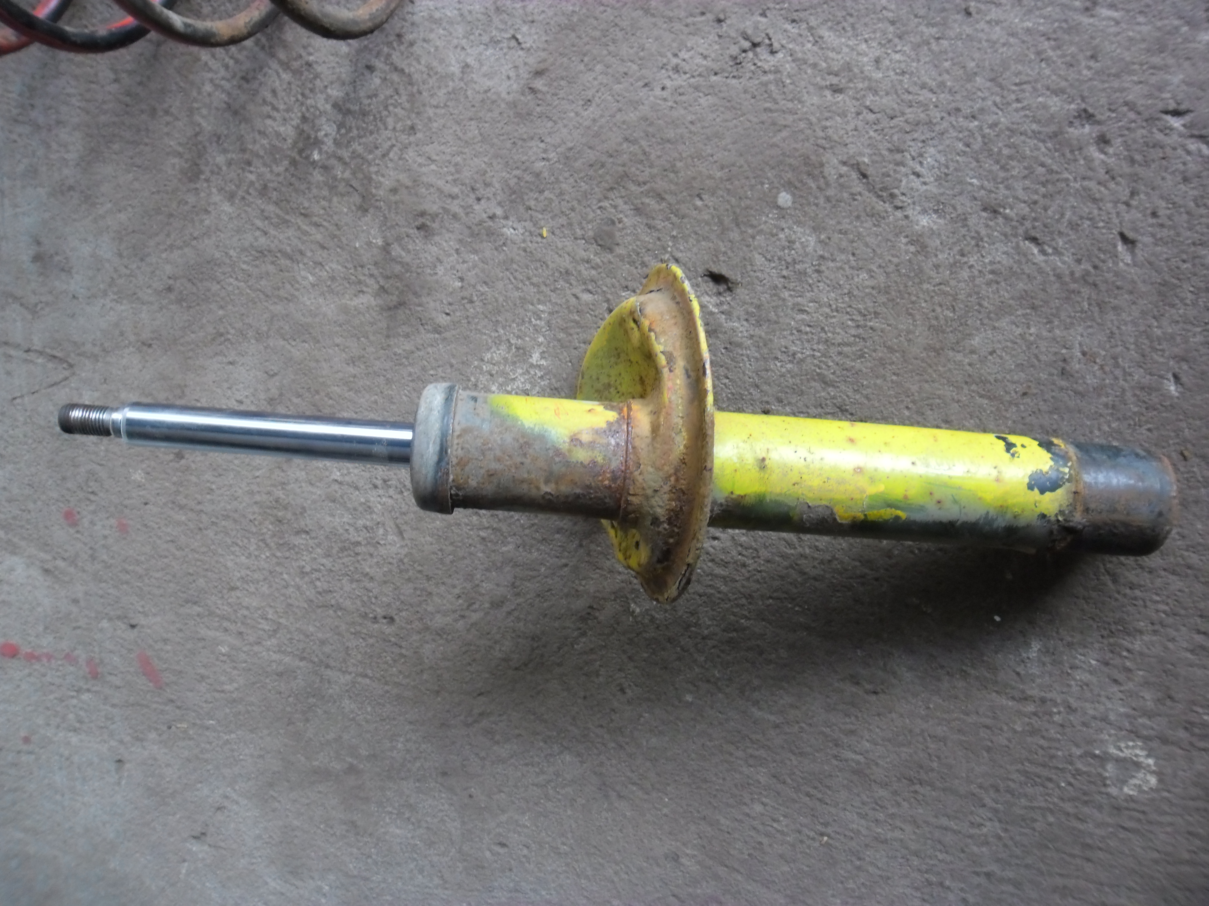

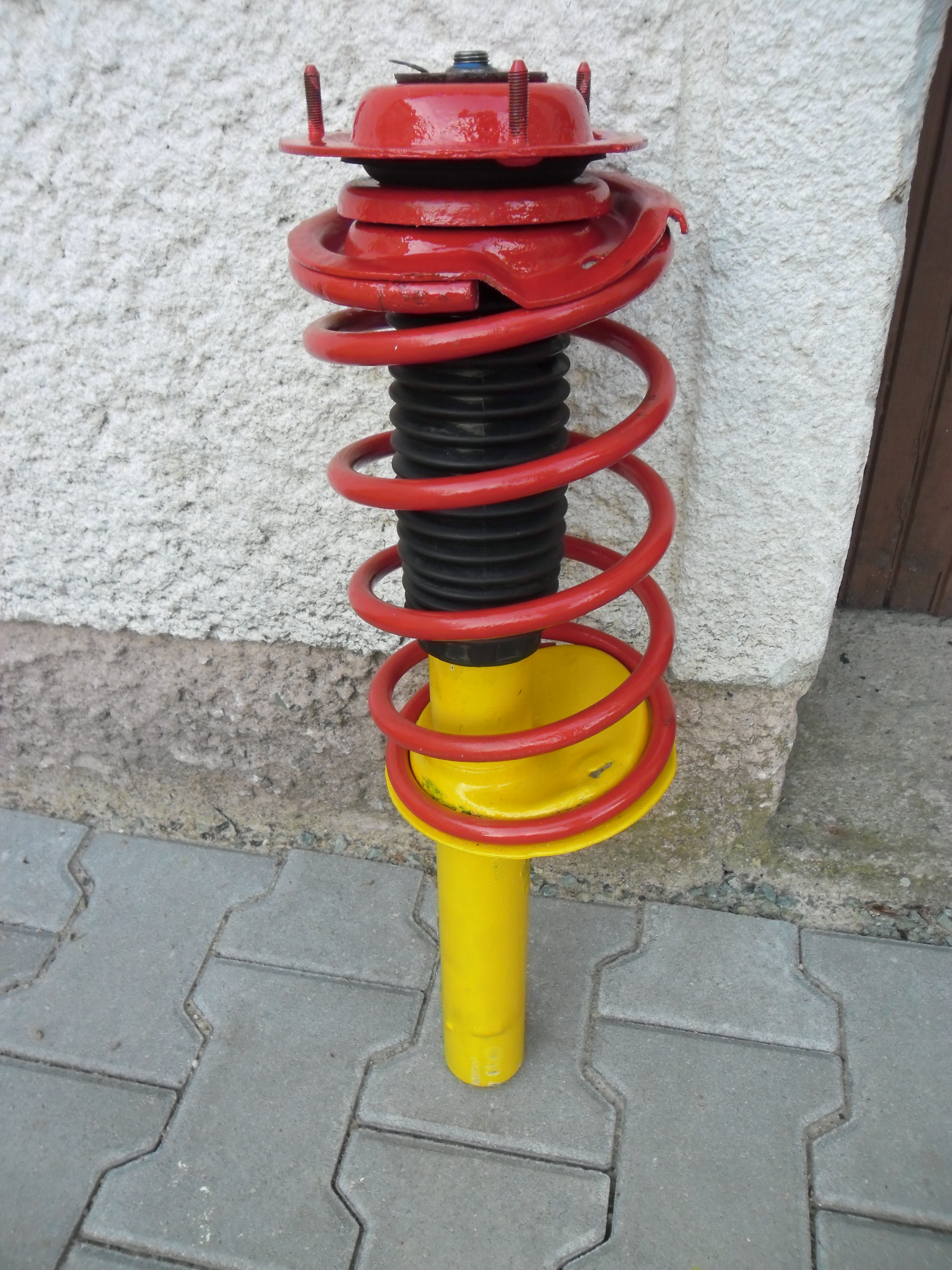

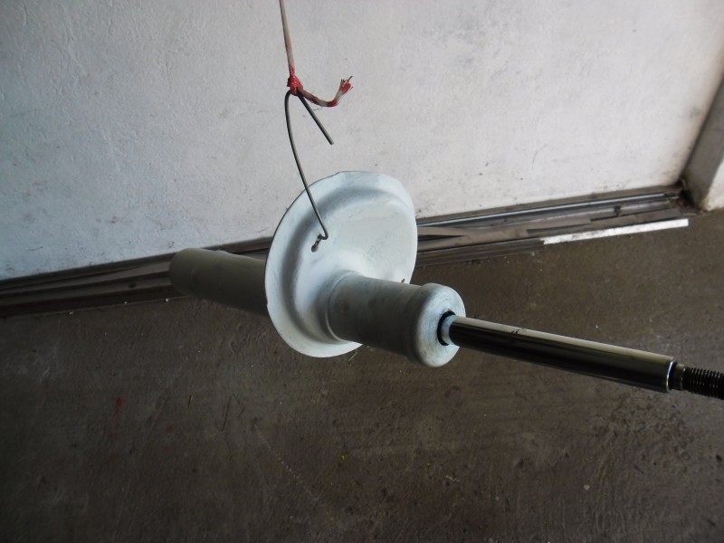

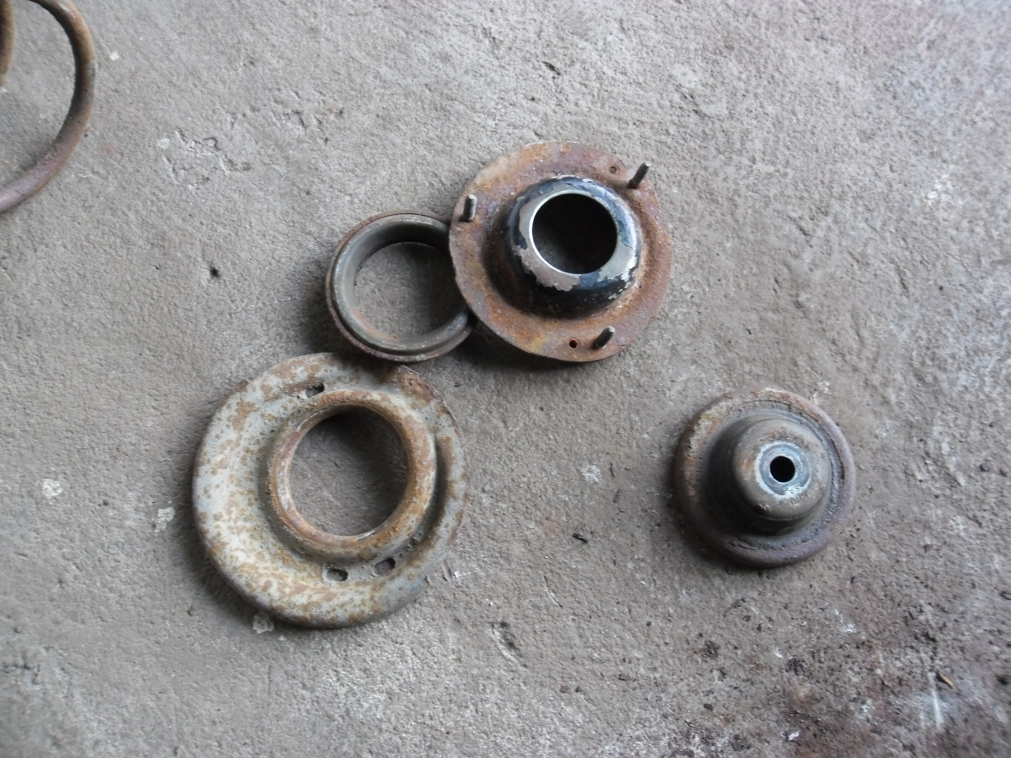

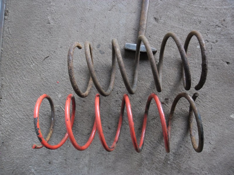

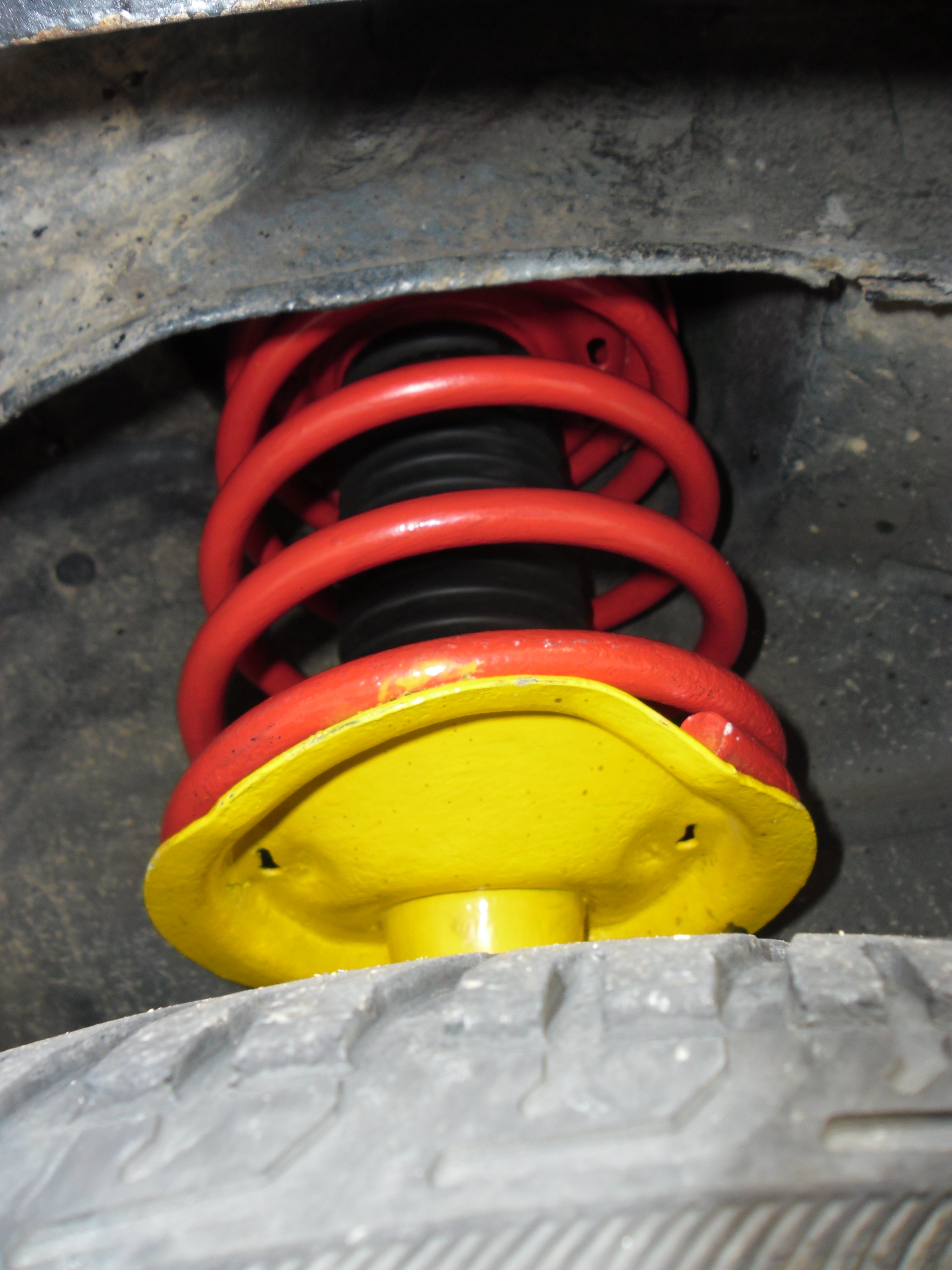

Tak jsem chtěl snižovat předek s tím že přehodím jen přední pružiny za GTI tak jsem to chtěl at už to hned lepší vypadá tak jsem se pustil že je obrousím od reze a znovu nastříkám. Ale nasralo mě to že když jsem je dal na auto tak se to ani nesnížilo
jen to je o něco tvrdší. Zase jsem si říkal když tam dám i tlumič z gti tak že to bude dost tvrdý a to jsem zase až tak nechtěl ale měl jsem to udělat. Protože tak o 1.5 cm je tlumič nižší jak non-gti tlumič. Rovnou jsem dal nový horní uložení a je to znát na řízení

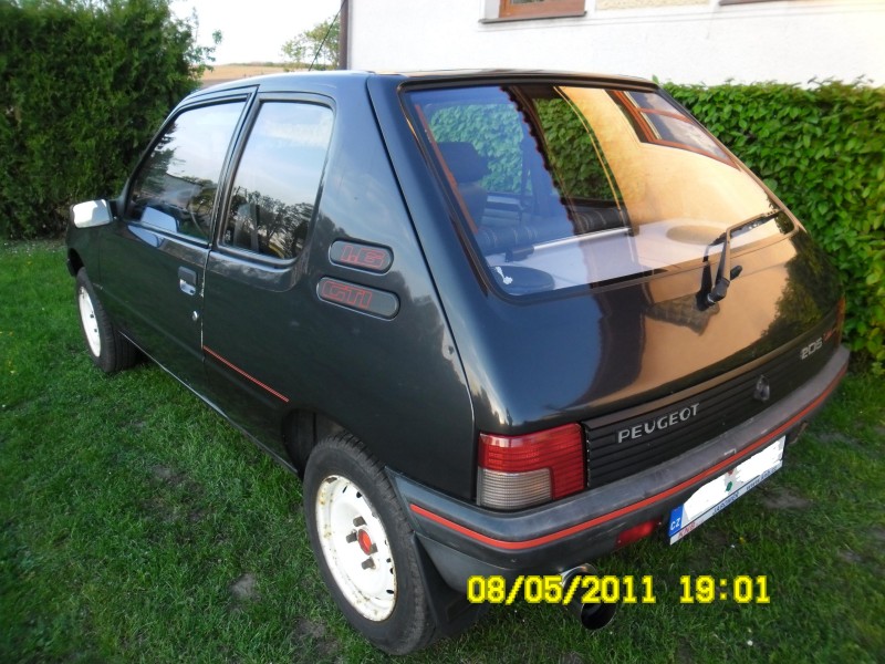

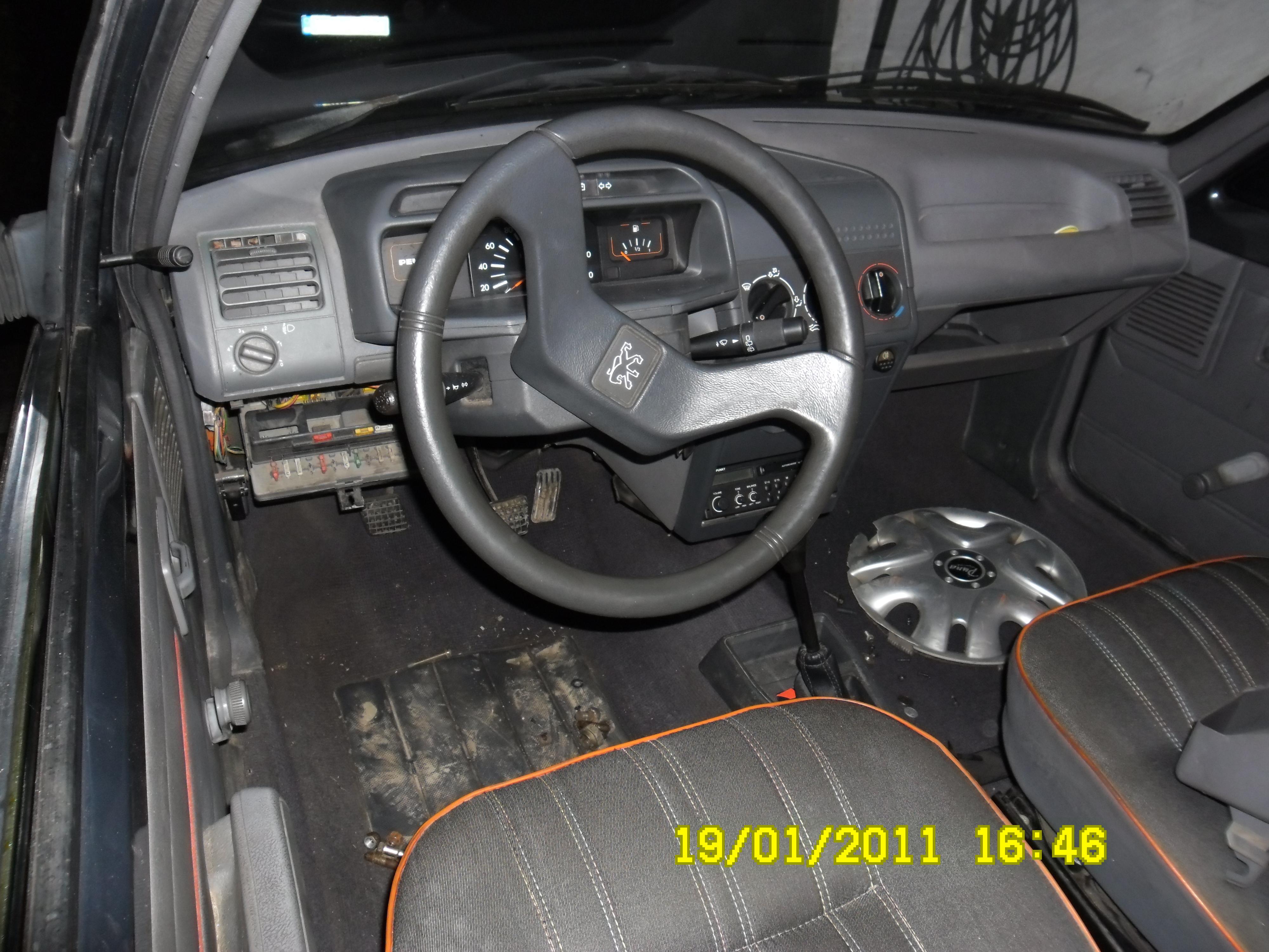

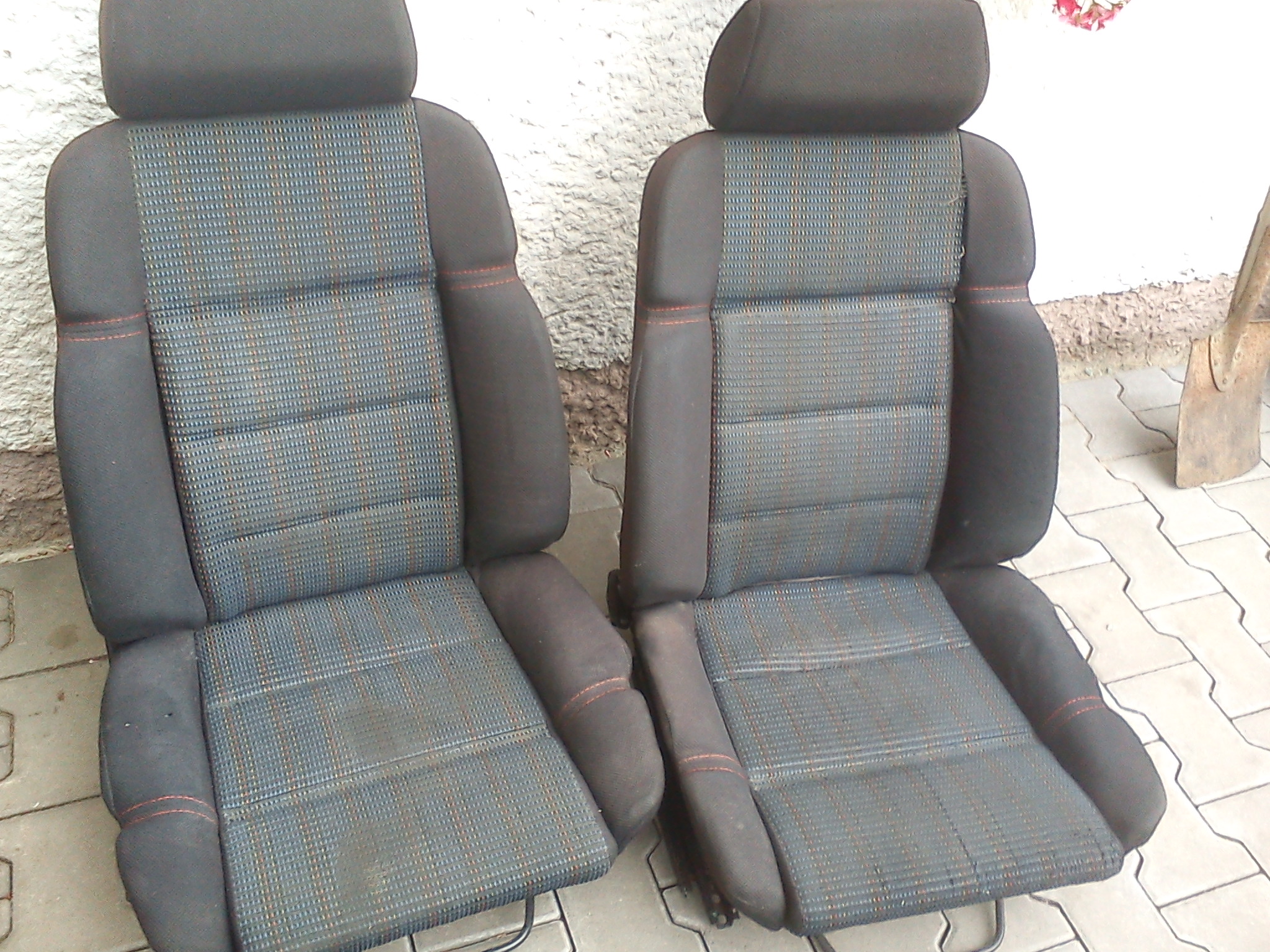

Tak aby se neřeklo že nic na autě nedělám tak jsem vyměnil dost věcí a pořád se něco vylepšuje
foto postupně přidám

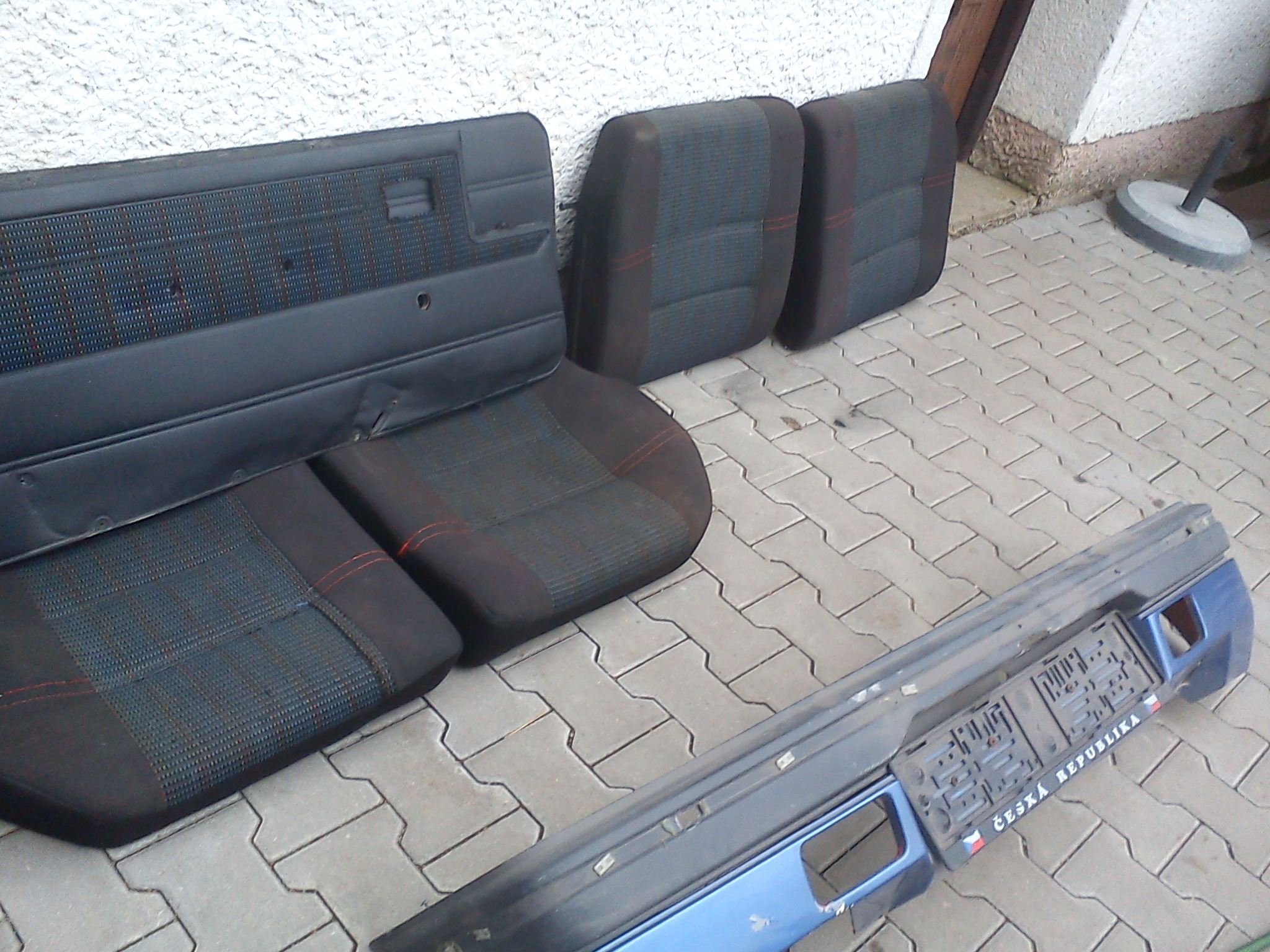

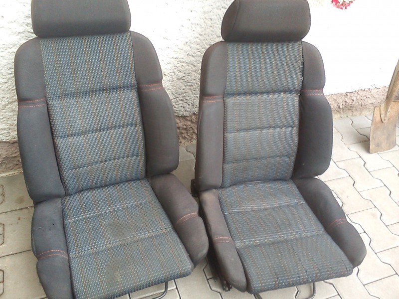

--přibyly sedačky z CTI co měl dřív v cabriu mik
--tapeni CTI
--červený pásy ze saxa
--zadní spoiler GTI
--el.stahování oken z 309 + centrál
A ještě mě čeká zadní náprava z 309 a dál se uvidí
--tapeni CTI
--zadní spoiler GTI

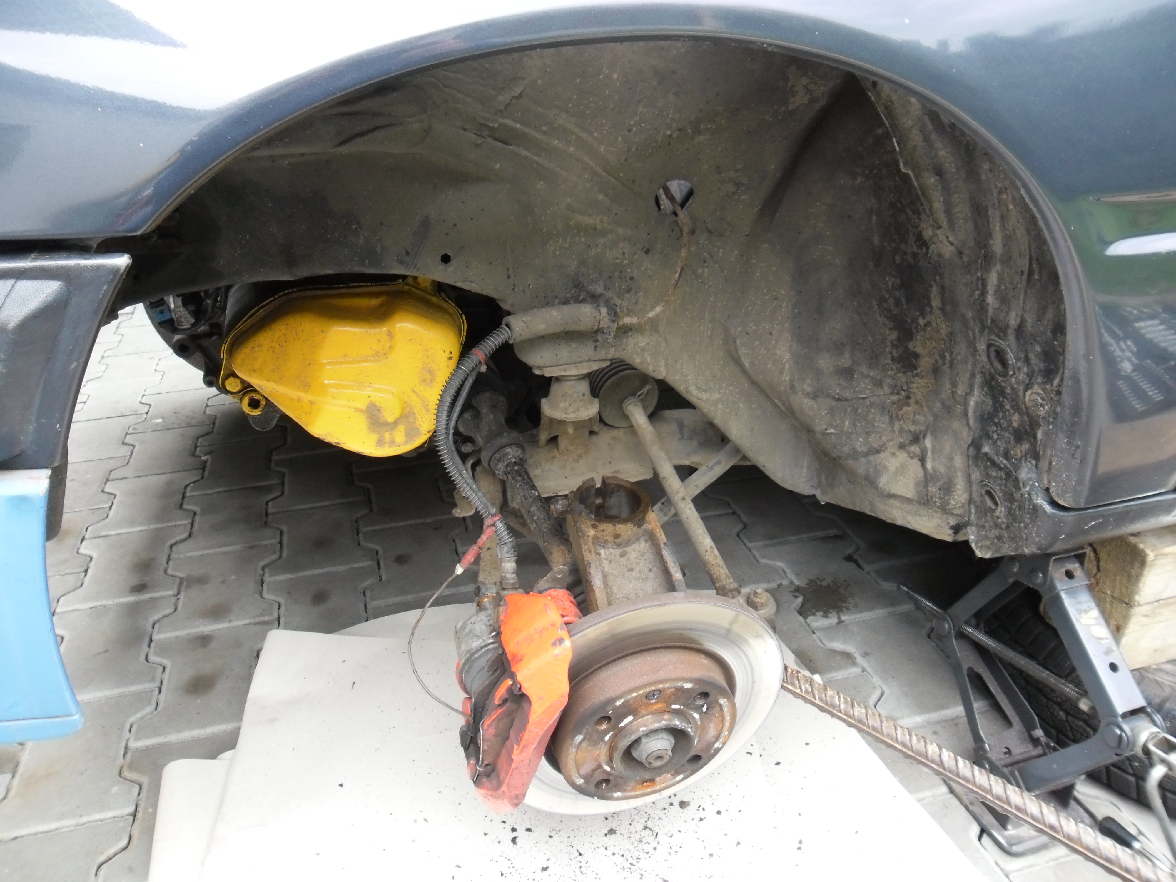

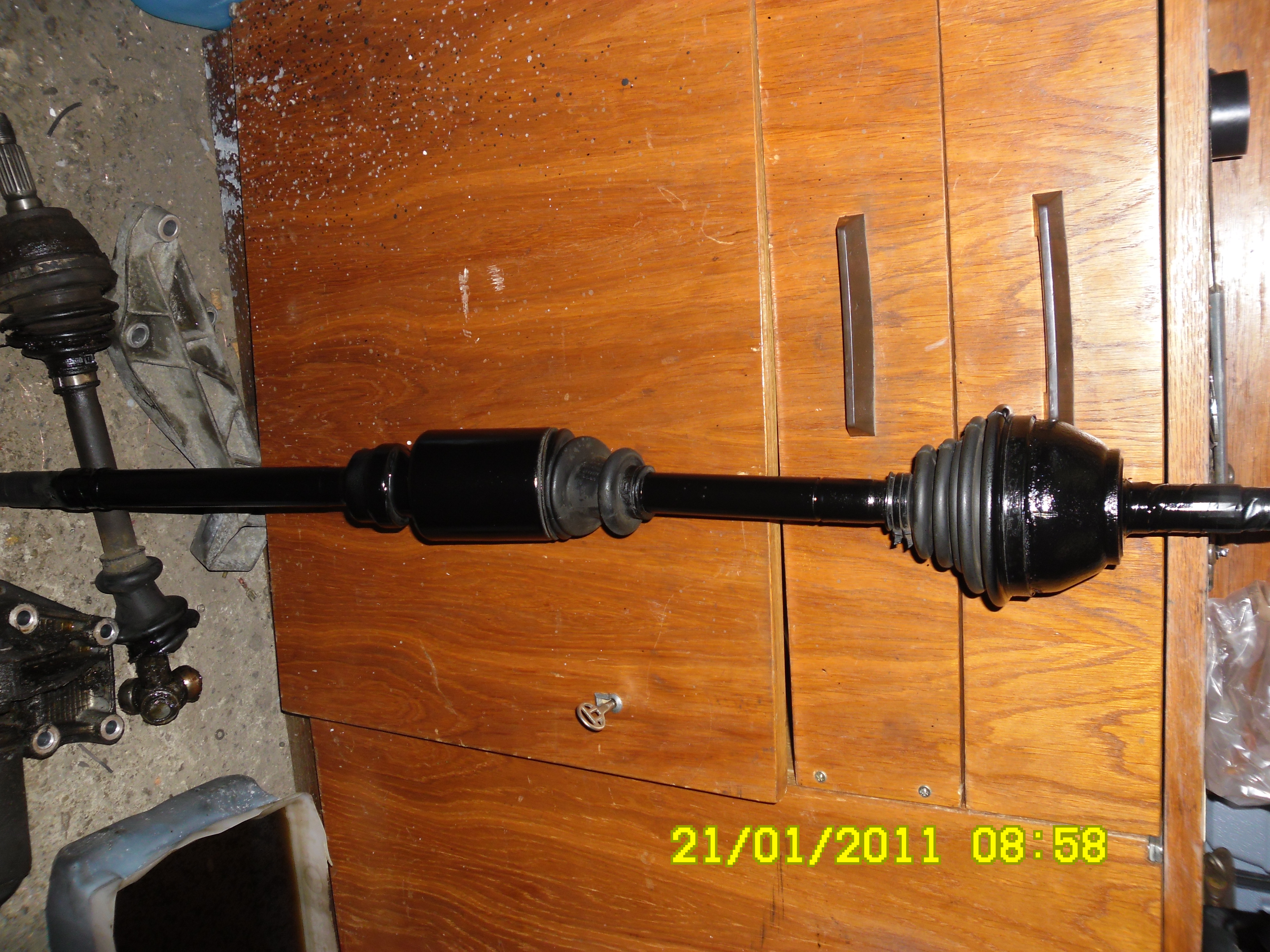

Takže nadešel čas předělat zadní nápravu z 309tky diesela, protože jak ted mrzne tak se zaseklo lanko na ručku a kdy jsem na to mrknul tak jsem zjistil že se vysypalo ložislo na zadní nápravě, tak rameno se hýbe na jedné straně + dám rovnou nové brzdové čelisti.
