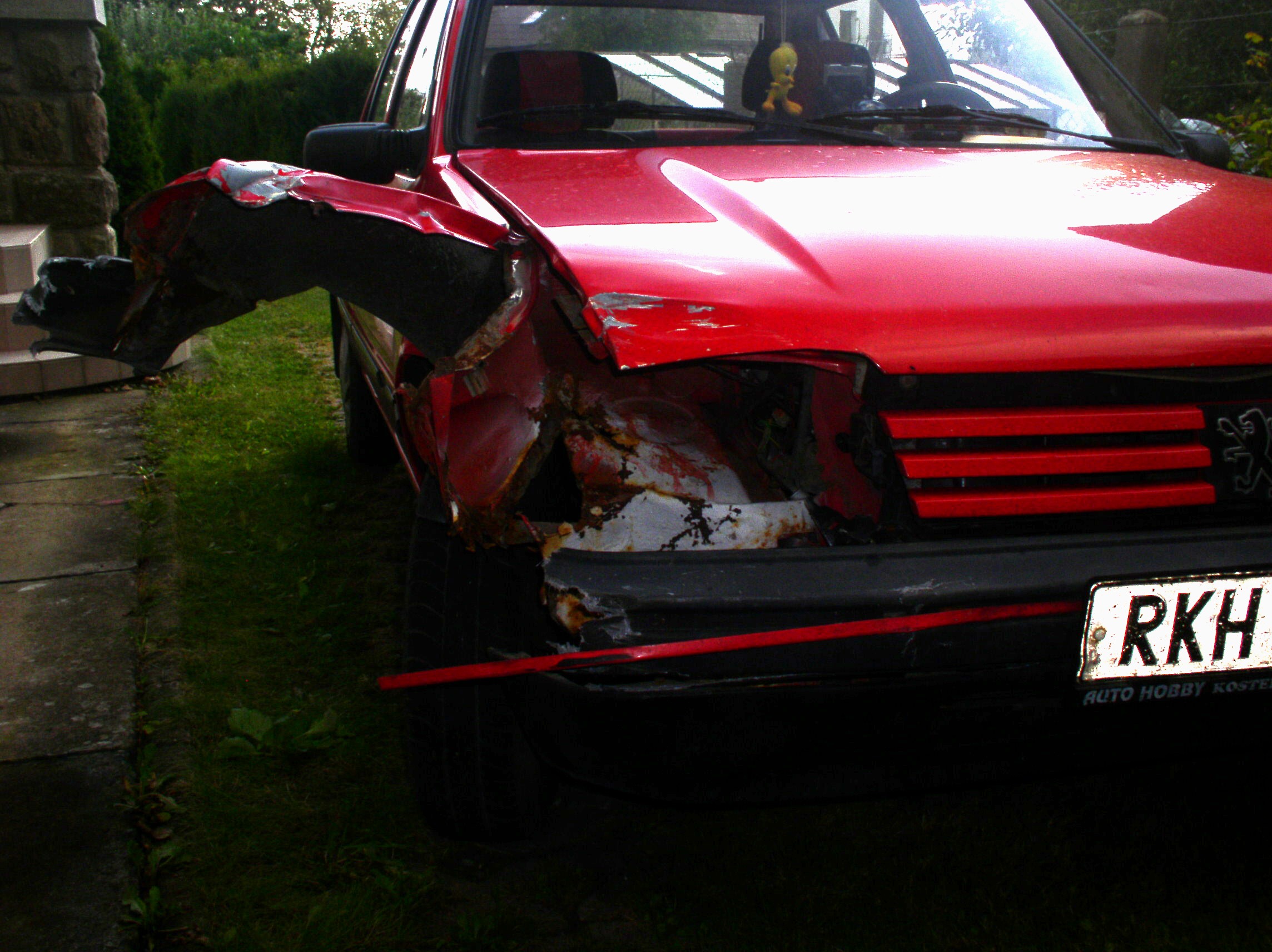

Narodil jsem se koncem roku 1990 pro jednoho nemce jako 1.1 Look. Po deseti letech jsem byl prodan do cech kde jsem jezdil 5let a defakto bez servisu a oprav a proto jsem dopadl jak jsem dopadl nez jsem nasel nekoho kdo se postaral aby bylo lip. 2005 jsem byl definitivne prodan a konecne dan dohromady, lak jsem mel temer bily a mel jsem hodne bolistek. ... Takze po kopi jsem musel udelat par drobnych nutnosti jako --> rozlesteni z bily barvy na cervenou a potom klasika co se musela udelat, cepy, filtry, bouhuzel i poloosy, brzd. kotouce, oblozeni, predni i zadni, vymena silentboku na motoru vcetne stabilizatoru. ... Fotky z te doby nejak nemam, asi jsem nefotil nebo nevim kam se podely. Takze prvni prilozim jen jednu kde jsem byl sestrelen tak nestastne, ze transit zadnim podbehem rozparal pravy blatnik jak konzervu.

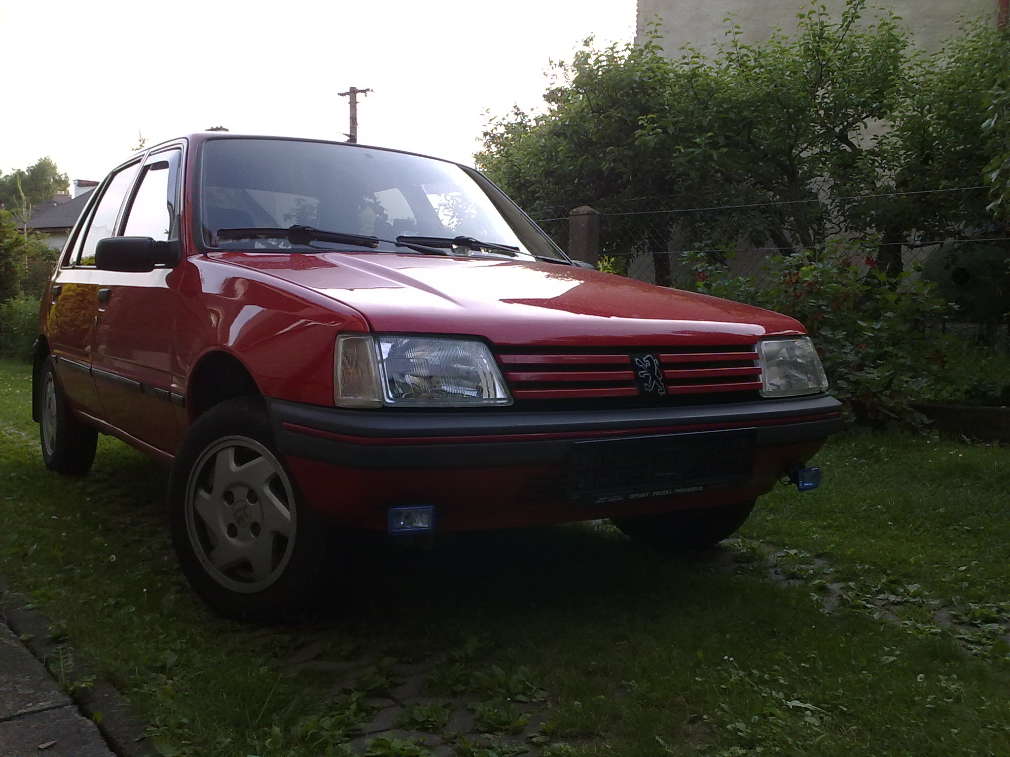

soucasny stav
soucasny stav

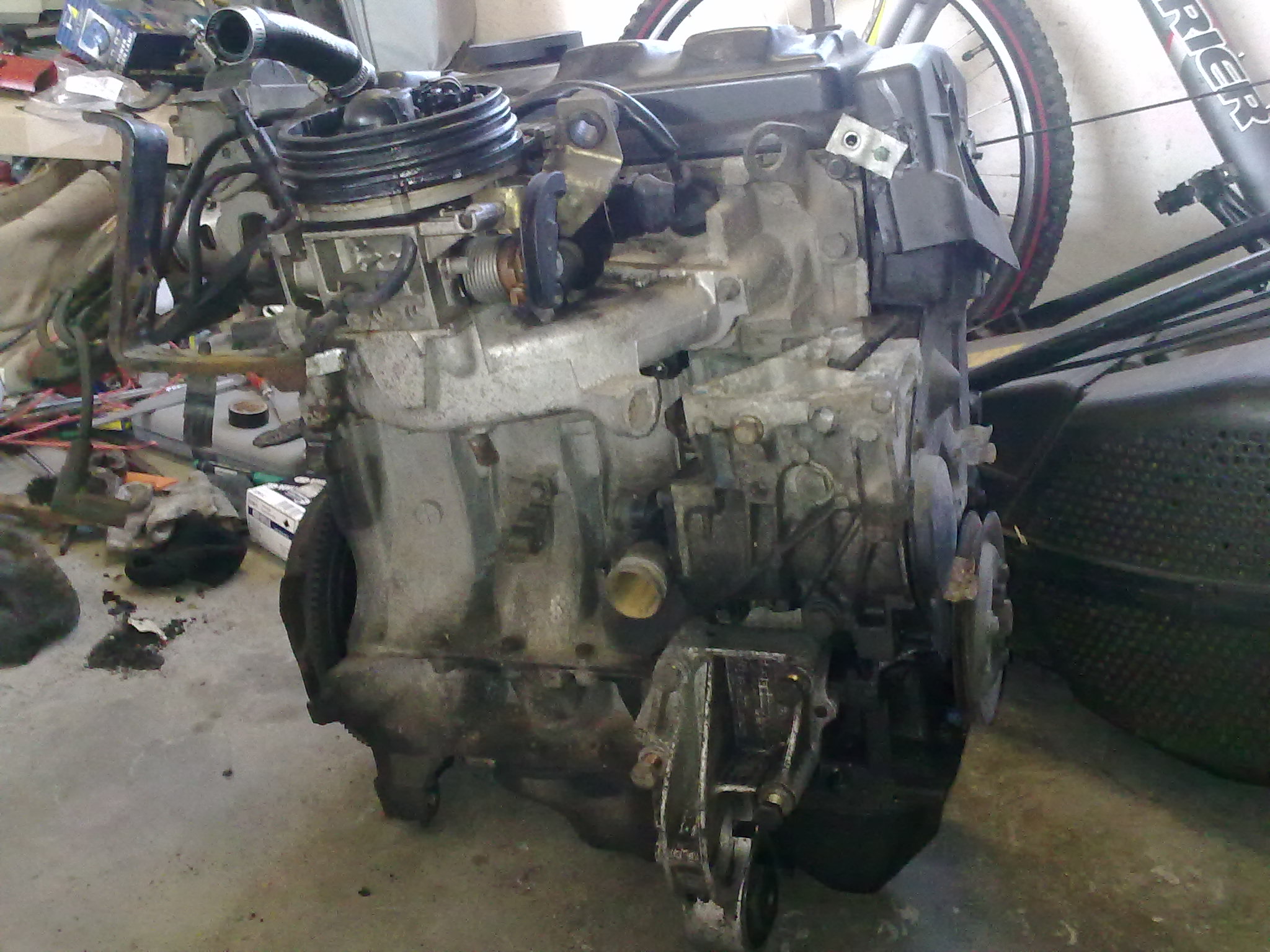

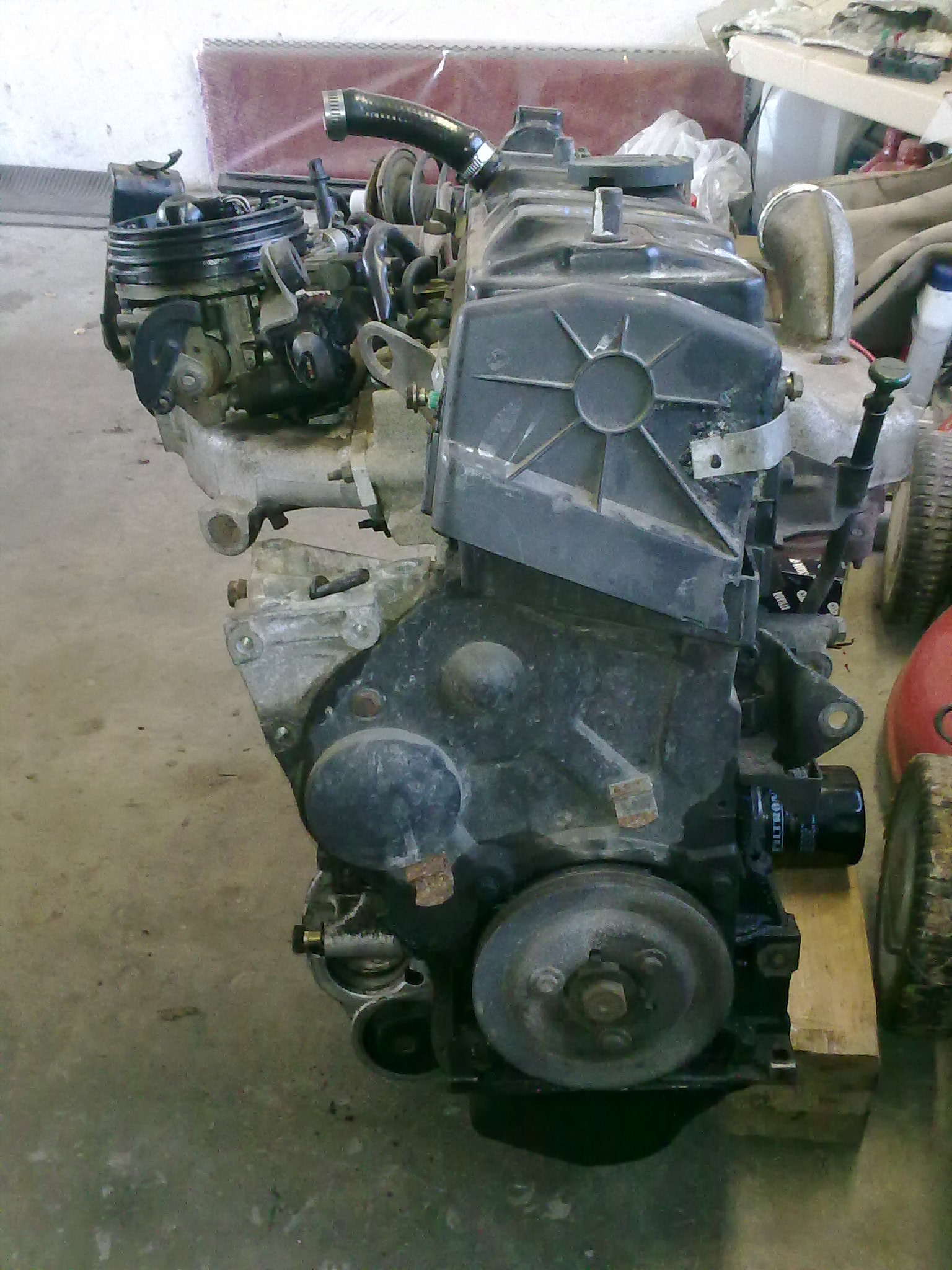

Motor je z pohrebiste vozitek, takze jsem vlastne jeden daval dohromady ze 4, fakt radost ... puvodce je P309/1,4i/rv.94/153 000km
Motor konecne ve vozitku, ale, ale, ale ....
postupne pridam neco malo co mam, prozatim takova mala radustka(asi jedina)

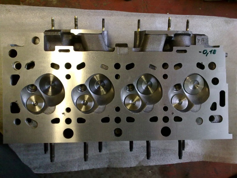

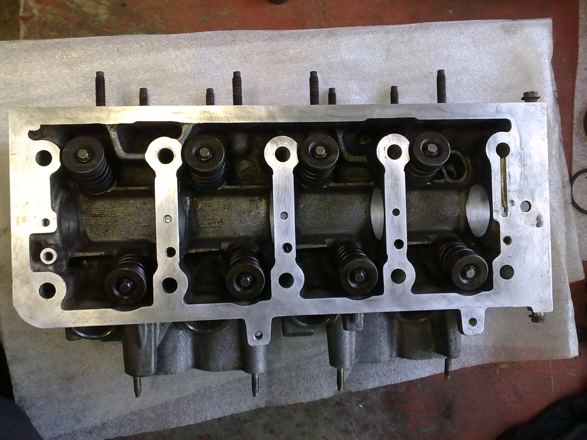

Hlava sla na otlakovani(nemuselo byt, ale jistota je jistota), ocista, kompletni prebrouseni a pretesneni, vysledek na fotkach

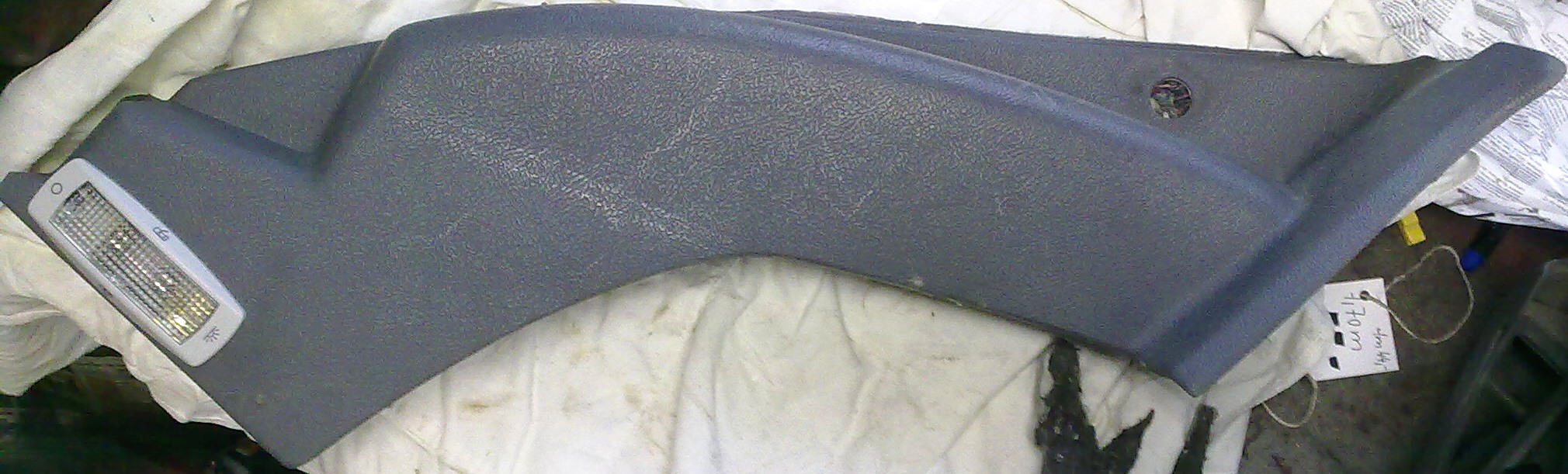

Sehnane nejake drobnosti z jedne mrtvoly Roland Garos.

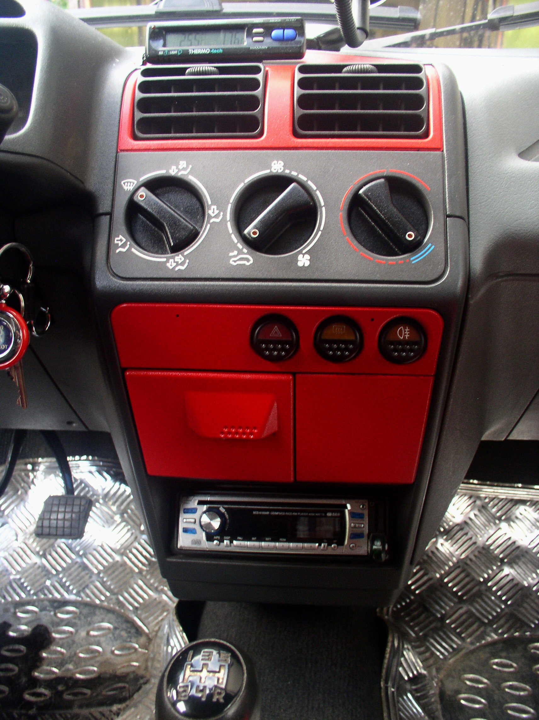

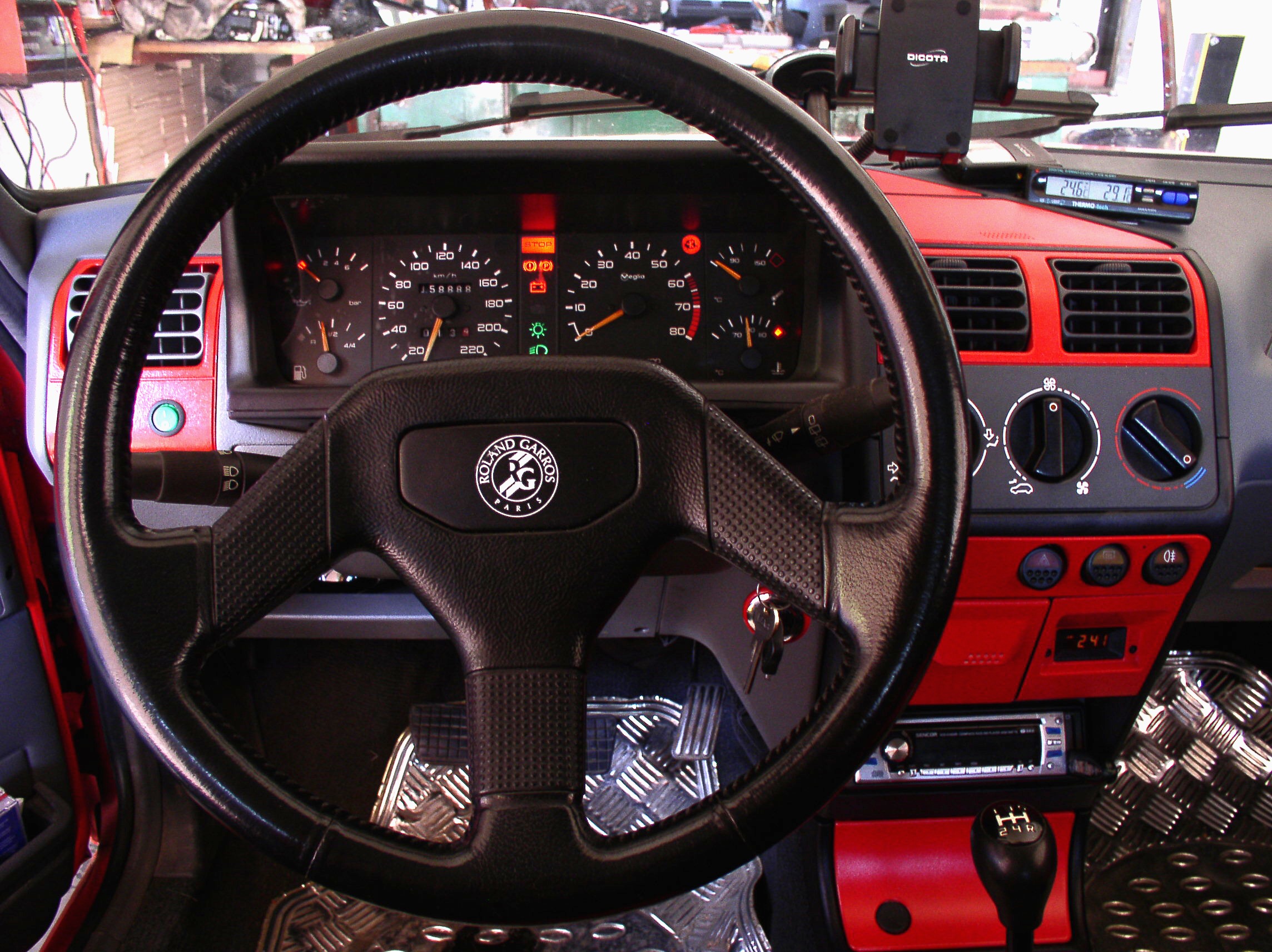

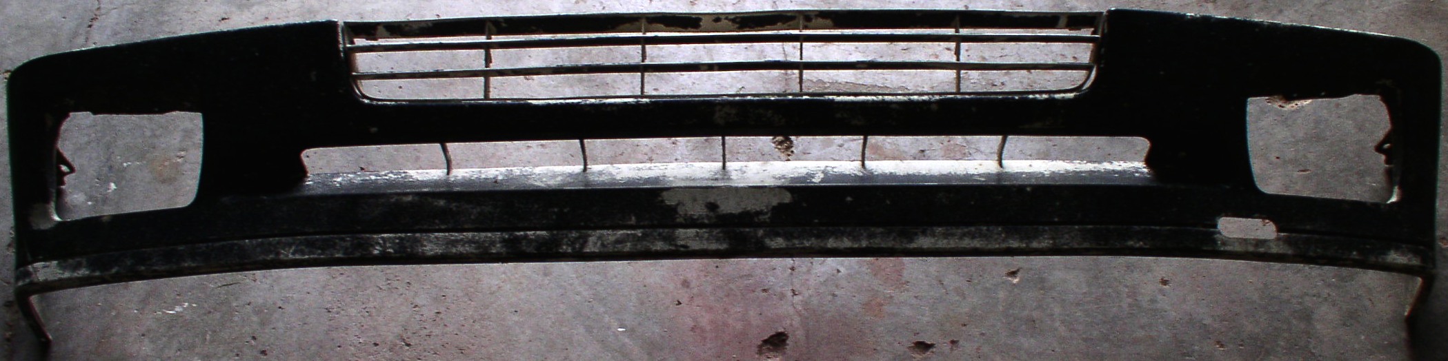

Volant, palubka, kaplicka + stredovy panel + stredova konzola na tunel, skupinovky(priprava na operaci prozatim "jen" zatmaveny viz vyse), spojler (na to, ze plast je temer gumovy jsem se celkem divil, ze je rozlamany, tedy byl. Po opravdu heroickem vykonu je jiz svareny)<-- mel byt orig z RG.
Ostrikane plasty na zrcatkach, namontovana stredovka a volant.
S palubkou mam krapet vetsi problem, nasel by se nekdo kdo by mi ji zdarne prepajel na stavajici instalaci? Kostky bych teoreticky mohl jeste snad sehnat. Nejak mi nedoslo, ze muj Look ma uplne jiny zapojeni nez "vse" ostatni a sam si neporadim, jak jsem zjistil.

Spojler na dobre ceste usadit se pod naraznik a podle fotek co jsem se tak koukal asi zustanu u "klasiky", tedy cerveny spojler a cerna mrizka(matna - ta je uz hotova), spojler jeste ceka brouseni a pak cekani na lakyrnika s barvou meho vozitka.

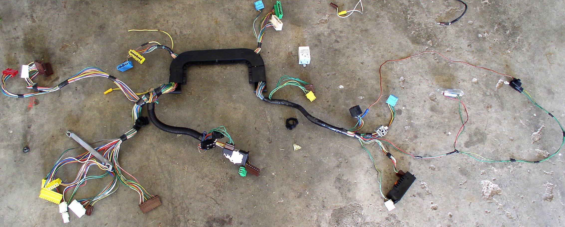

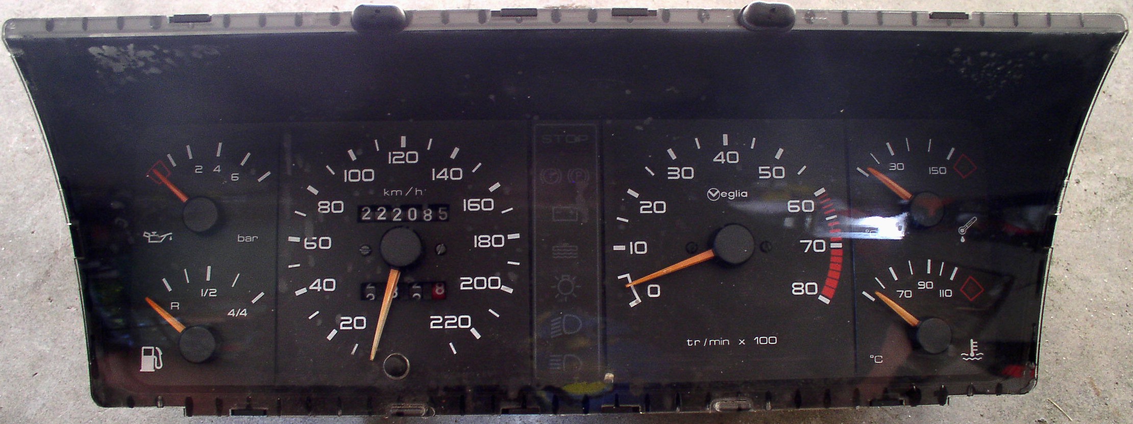

Sehnany svazek z (skoda, ze ne z RG ze ktereho mam prvni palubku) mrtvoly 205ropaka(udajne predelavany na GTI, podle polepu ano), z neho mam i druhou palubku.

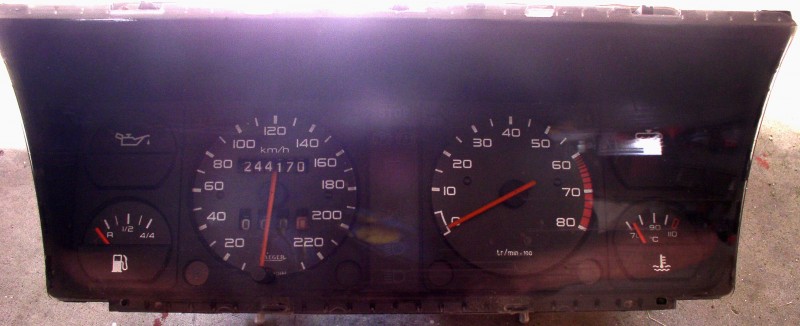

Ted ovsem nastava maly drama. Z RG(Jaeger) je palubka vzhledove plne funkcni, ale chudci. Z ropaka(Veglia) je funkcne bohatci, ale nefunguje "mazani km" a otackomer se zda byt malicko zasekly.
zluty &quot;ucvaknuty&quot; drat je na kostce pridelany na preruseny drat(ktery je nastesti ve svazku, takze predpokladam opetovne spajeni), druhy konec vedl do motoraku kde byl primotany na drat č46??
zluty "ucvaknuty" drat je na kostce pridelany na preruseny drat(ktery je nastesti ve svazku, takze predpokladam opetovne spajeni), druhy konec vedl do motoraku kde byl primotany na drat č46??

Takze po pro mne heroickem vykonu, kdy jsem uz mel nervy totalne na pochodu, se dilko zdarne zdarilo. Jeste sehnat jednu z puvodnich kostek ktere jsou vedle pojistkovky, ta ktera je na svazku "novem" nepasuje do puvodni, prozatim pridelano "na sladko". Budiky srovnany na adekvatni stav a prozatim spokojenost.
Timto bych vlastne chtel podekovat i vsem clenum kteri resili problemy ve vlakne » Servis a úpravy » Interiér » Jak vyměnit budíky ... a tusim jeste v par vlaknech. Diky zdejsimu foru se mi predelani povedlo a taky uz vim jak na zbyle dva ukazatele oleje.

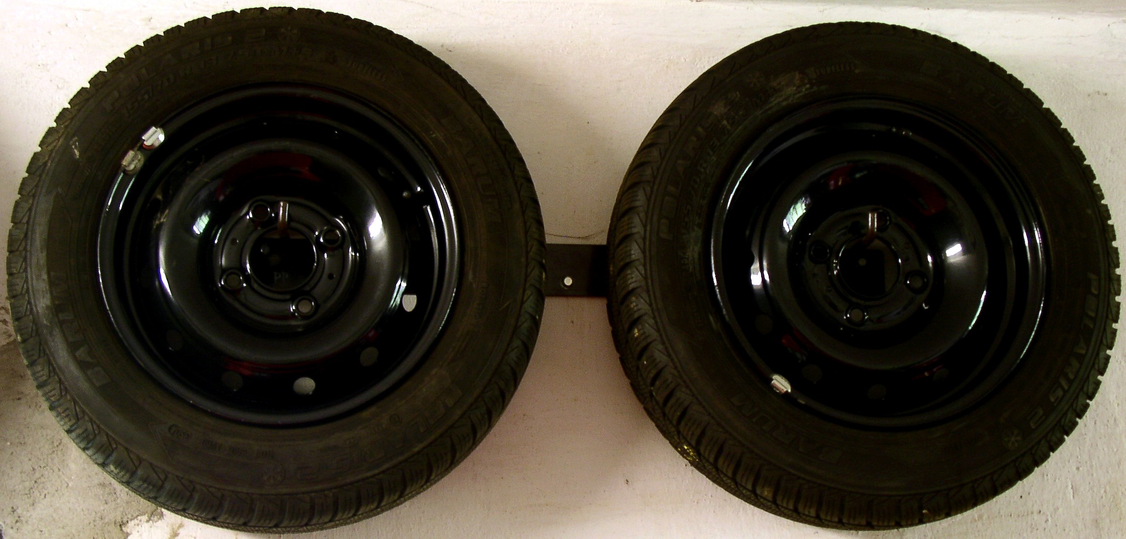

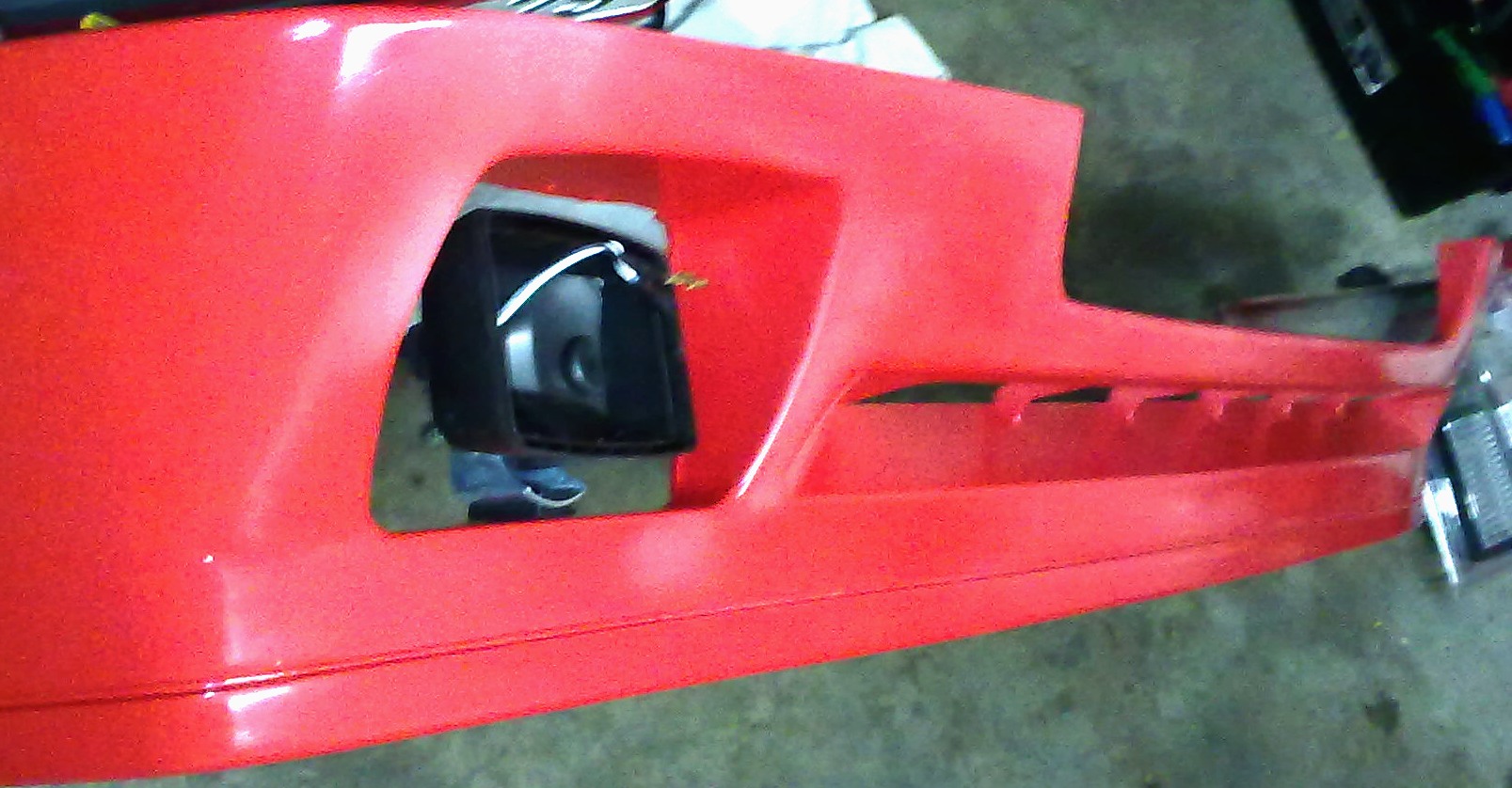

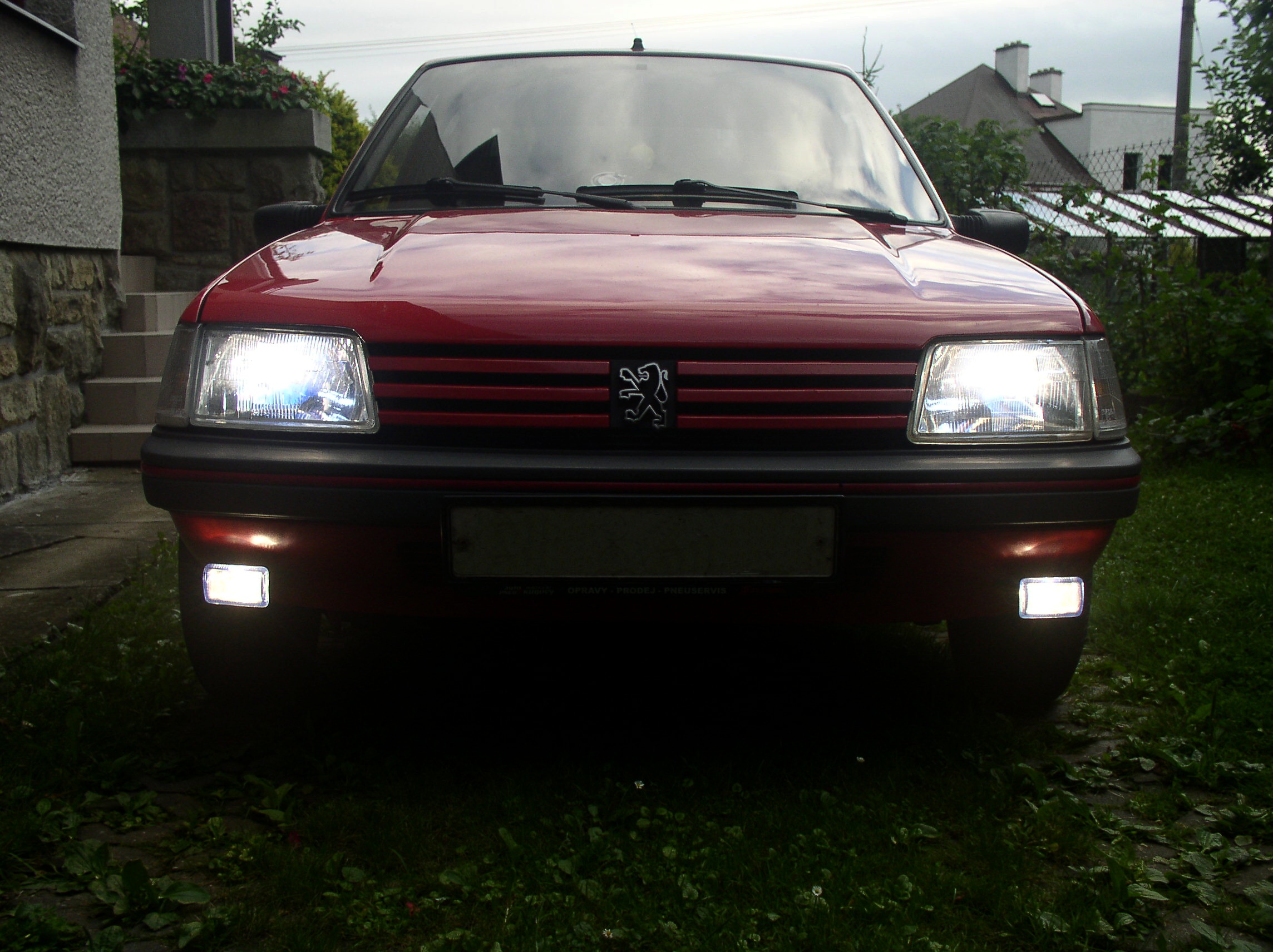

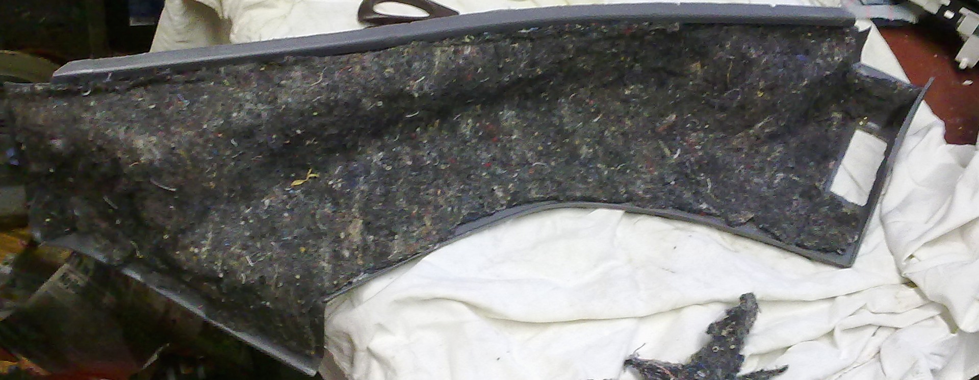

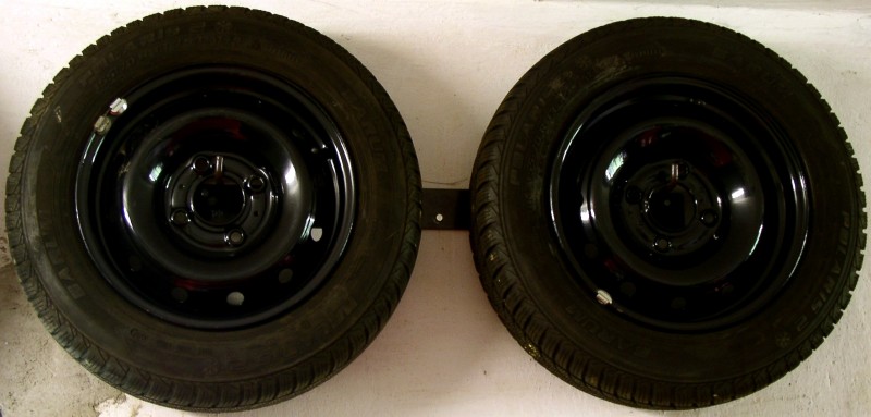

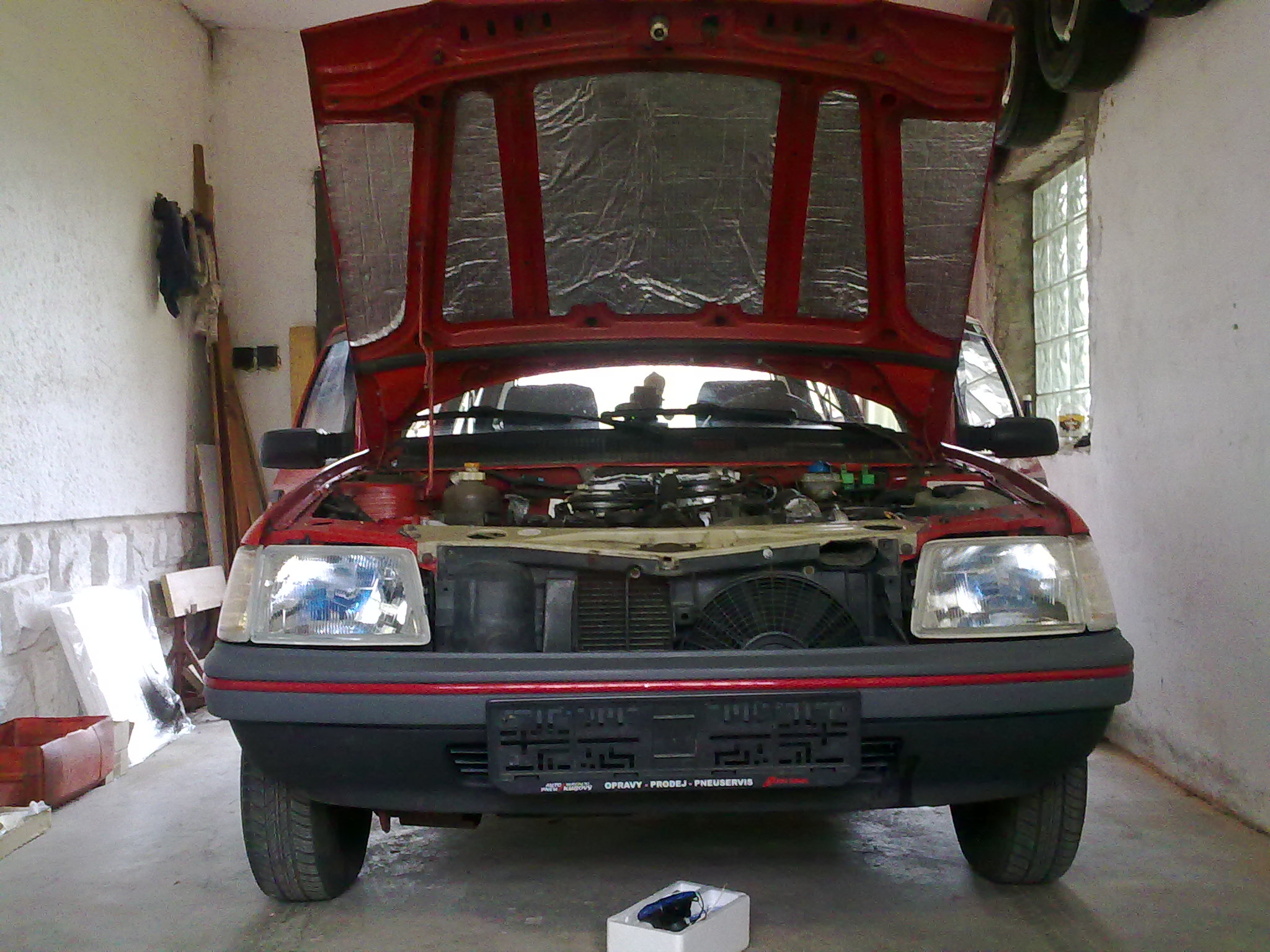

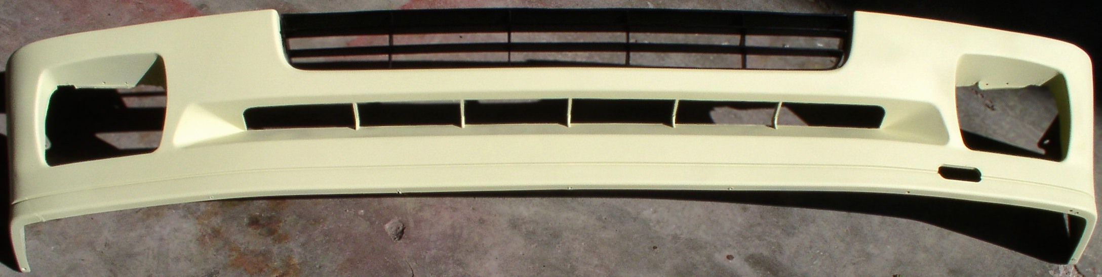

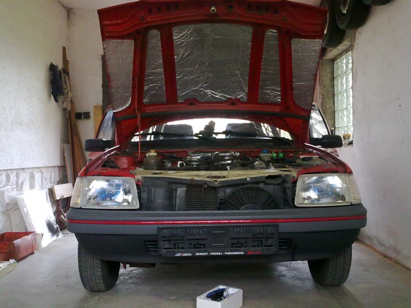

Lakyrnik ktery mel mit barvu meho vozitka asi nekde udelal chybu, ale moc se netrefil, kdyz jsem cely vydeseny koukal na spojler malem jsem chtel trefit jeho... uz je rozlesteny, namontovany. Do neho jsem poridil i nove mlhovky, k me spokojenosti tam pasuji i HOD zarovky co jsem chtel puvodne do predchozich (mlhovek/dalkovych?). Kdyz uz jsem se poflakoval kolem vozitka, uvedomil jsem si, ze pri nakladani nakupu/hovadin moc nevidim v zavazadlovem prostoru ... mensi uprava a uz konecne i v kufru svitim a pri te prilezitosti jsem zaroven i "odhlucnoval" dany plast. Mezitim vsim mi jeste dorazily opiskovane a ostrikane rafky (skoda jen, ze nejsou stribrne - nezadarilo se), jiz obute a pripravene na zimu.
surove (ne)nastrikany spojler

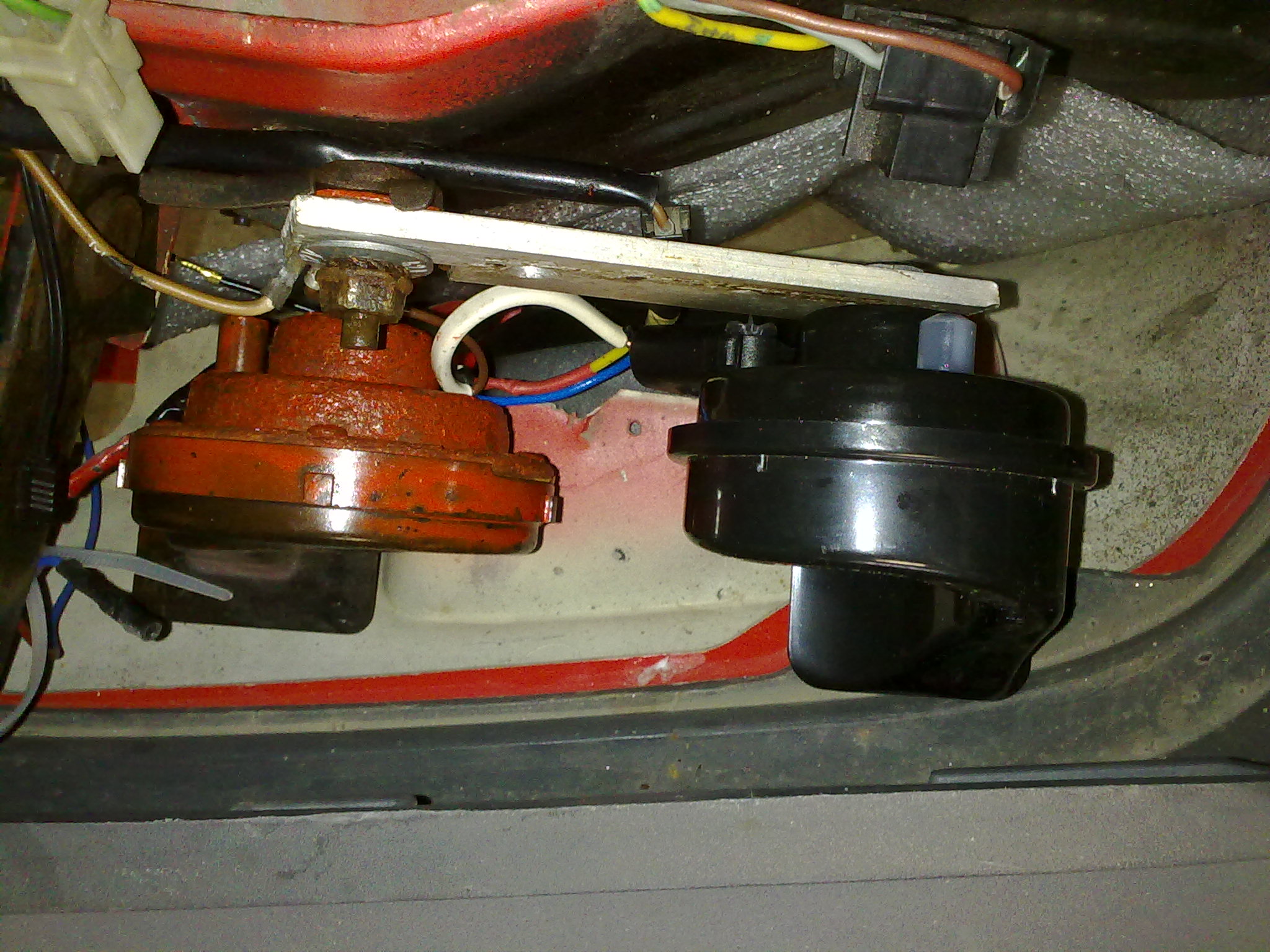

Byl jsem malo hlucny v pripade potreby, proto doplnen klakson (420Hz), ted uz mam mohutnejsi zvuk.

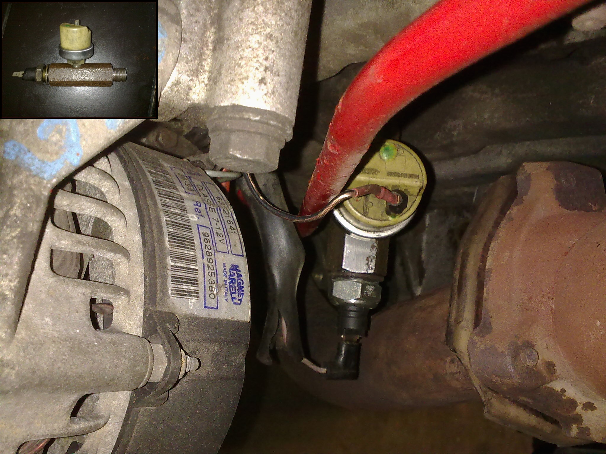

Konecne jsem rozpohyboval ukazatel tlaku na pristrojovce. Mam, ale pocit, ze je neco spatne, ukazuje mi zatracene malo a nekdy se mu ani moc nechce. Kontrolka tlaku problem nevidi.
Redukce pro snimac tlaku oleje
