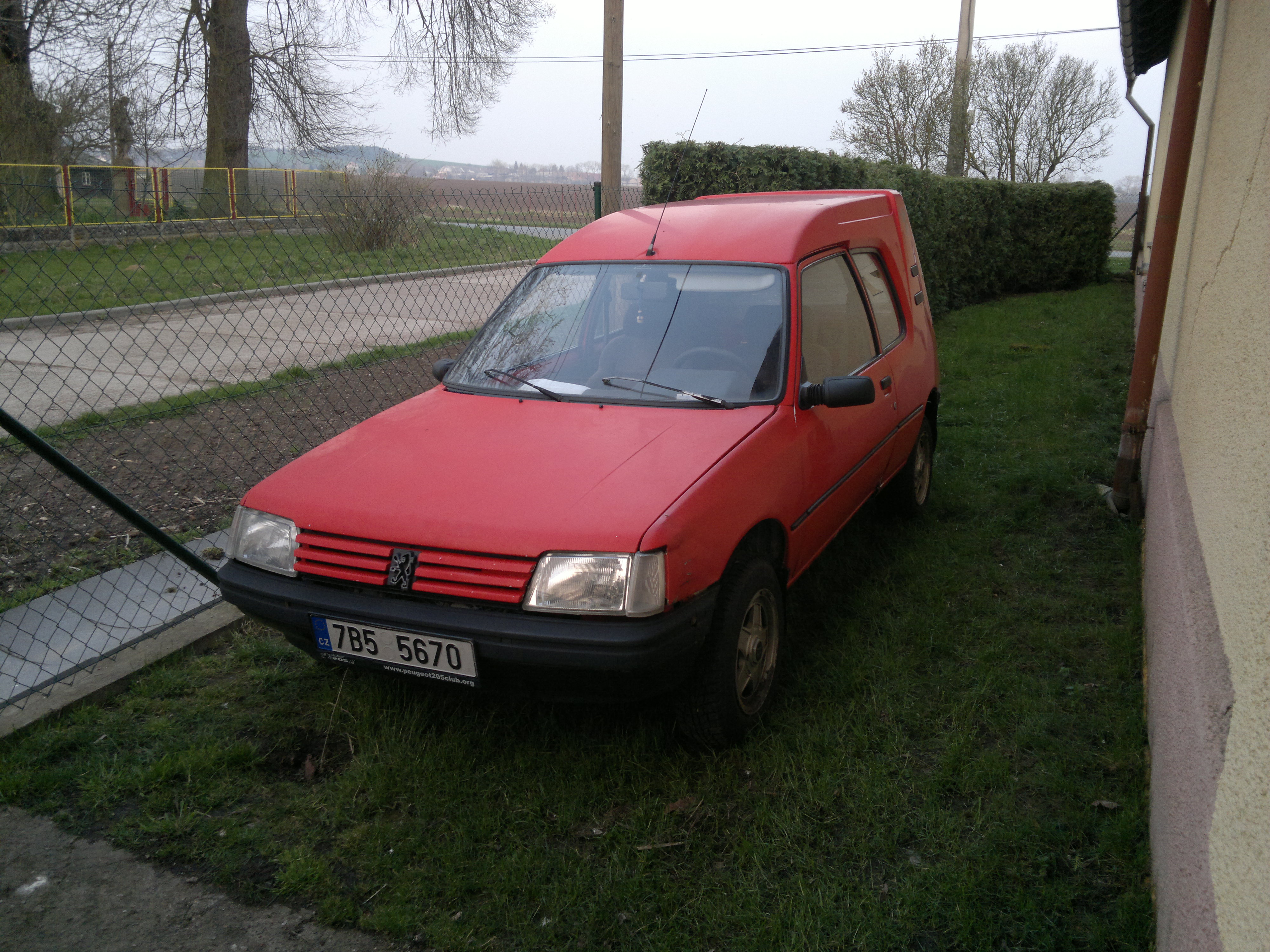

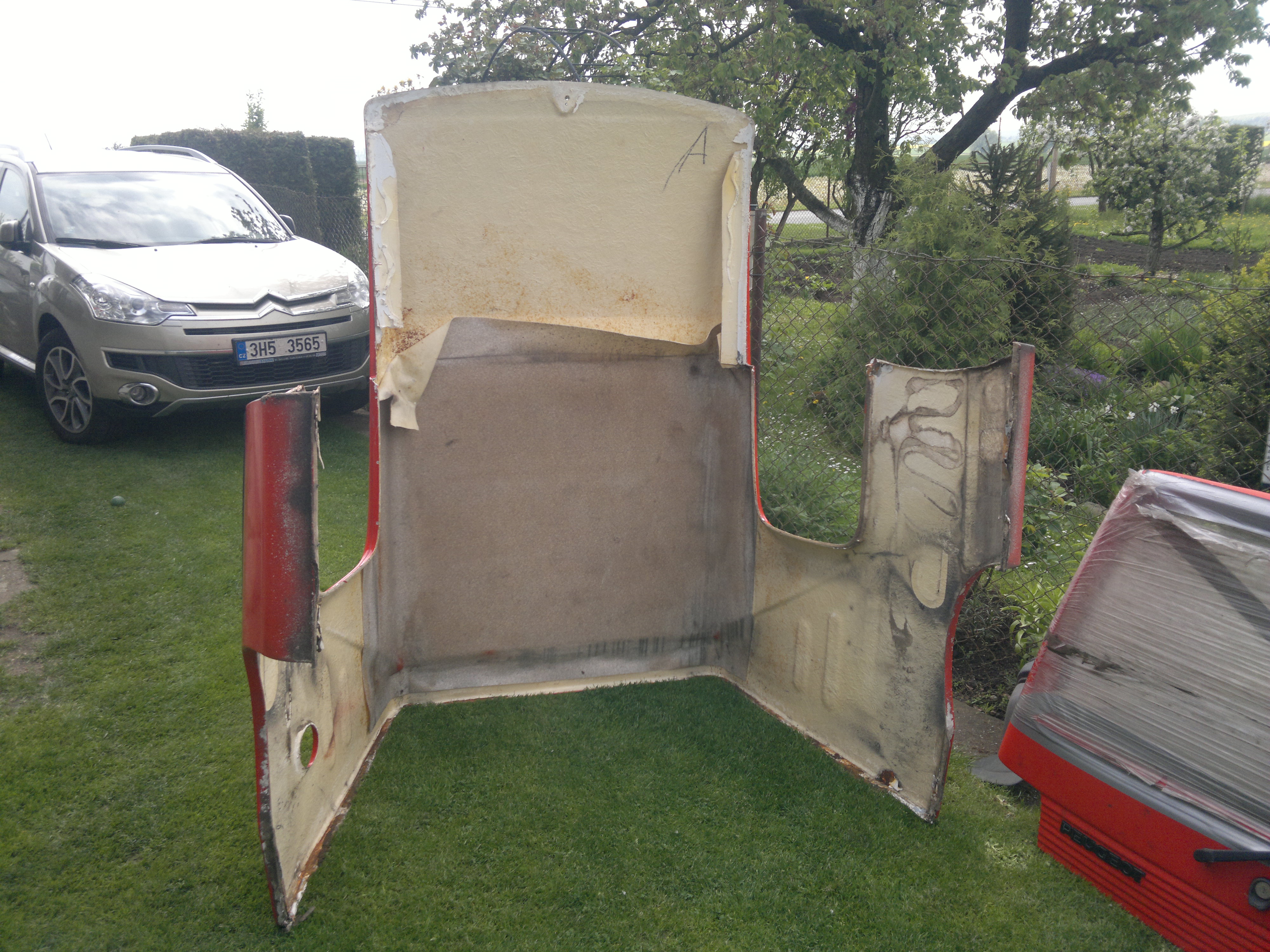

Tak založím téma i pikapu. Jeho minulost zná tady asi každý, tak ji nebudu popisovat. Díly mám už zhruba sesbíraný, tak už to jen seskládat na hromádku.
původní bouda nová kastle (1.4 green, rok 88, najeto 172 tis) nový motor (2.0 HDi 66kW) a nějaký doplňky

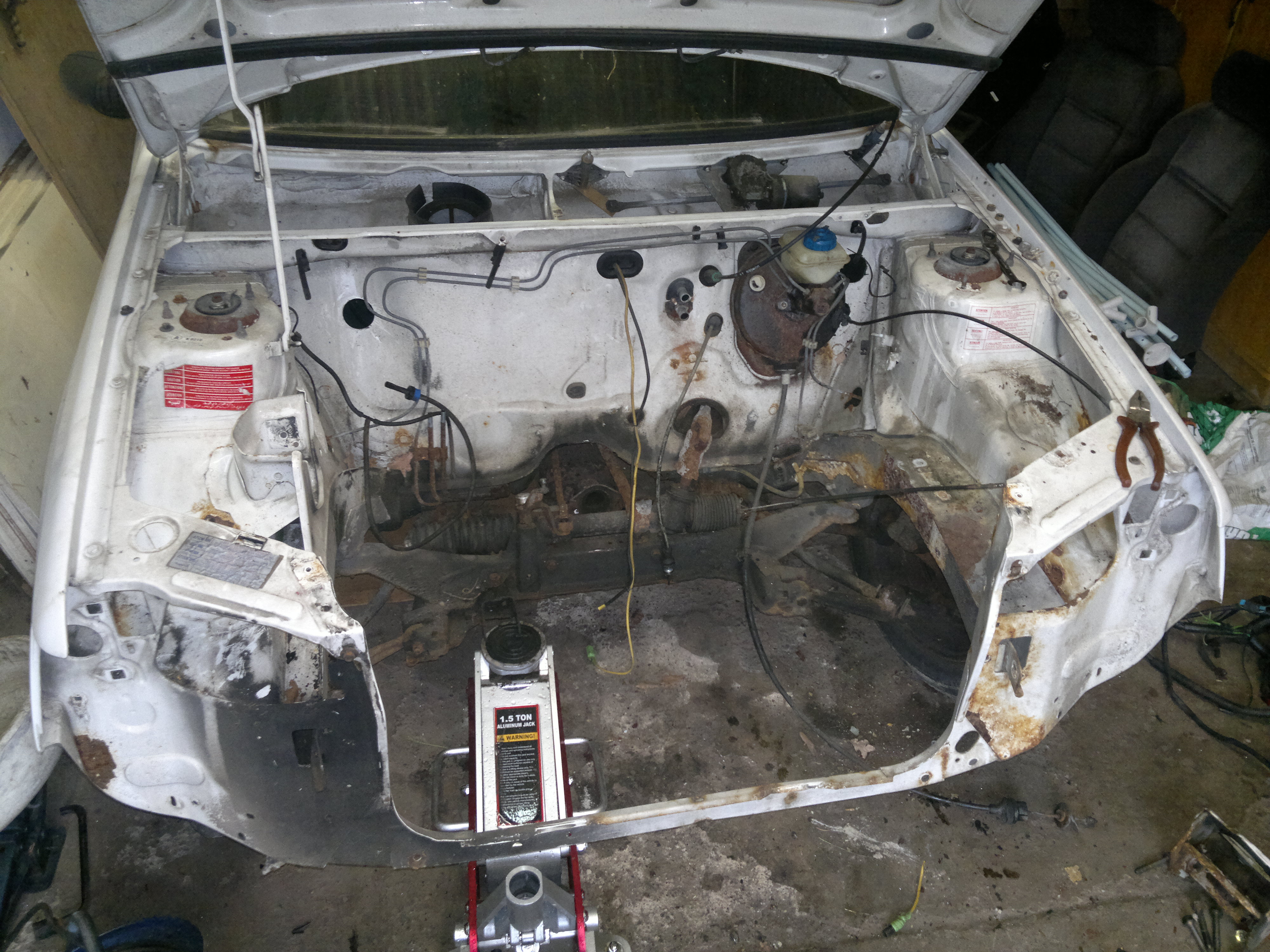

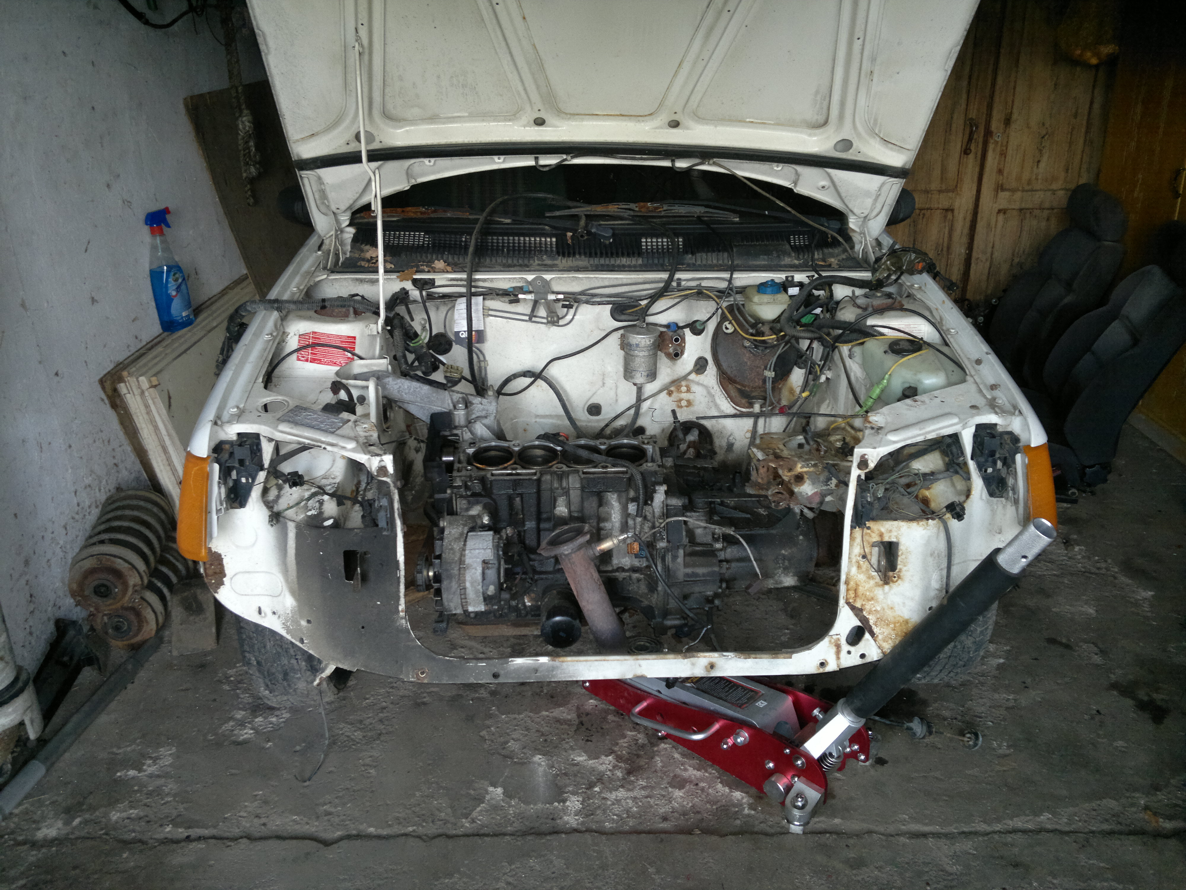

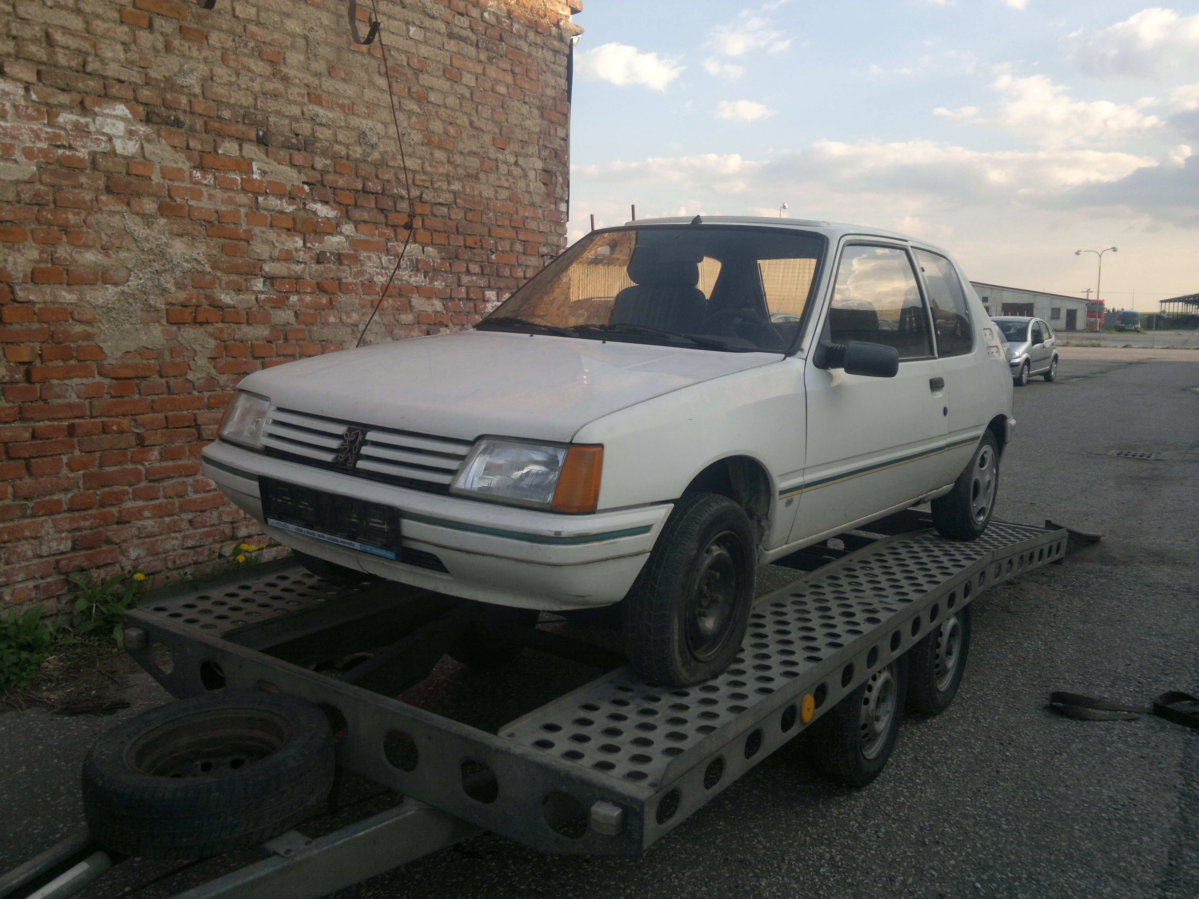

začala rozborka greena, podle všeho je to rok 89 a má najeto poctivých 172 tisíc km.
Re: 205 FUN project

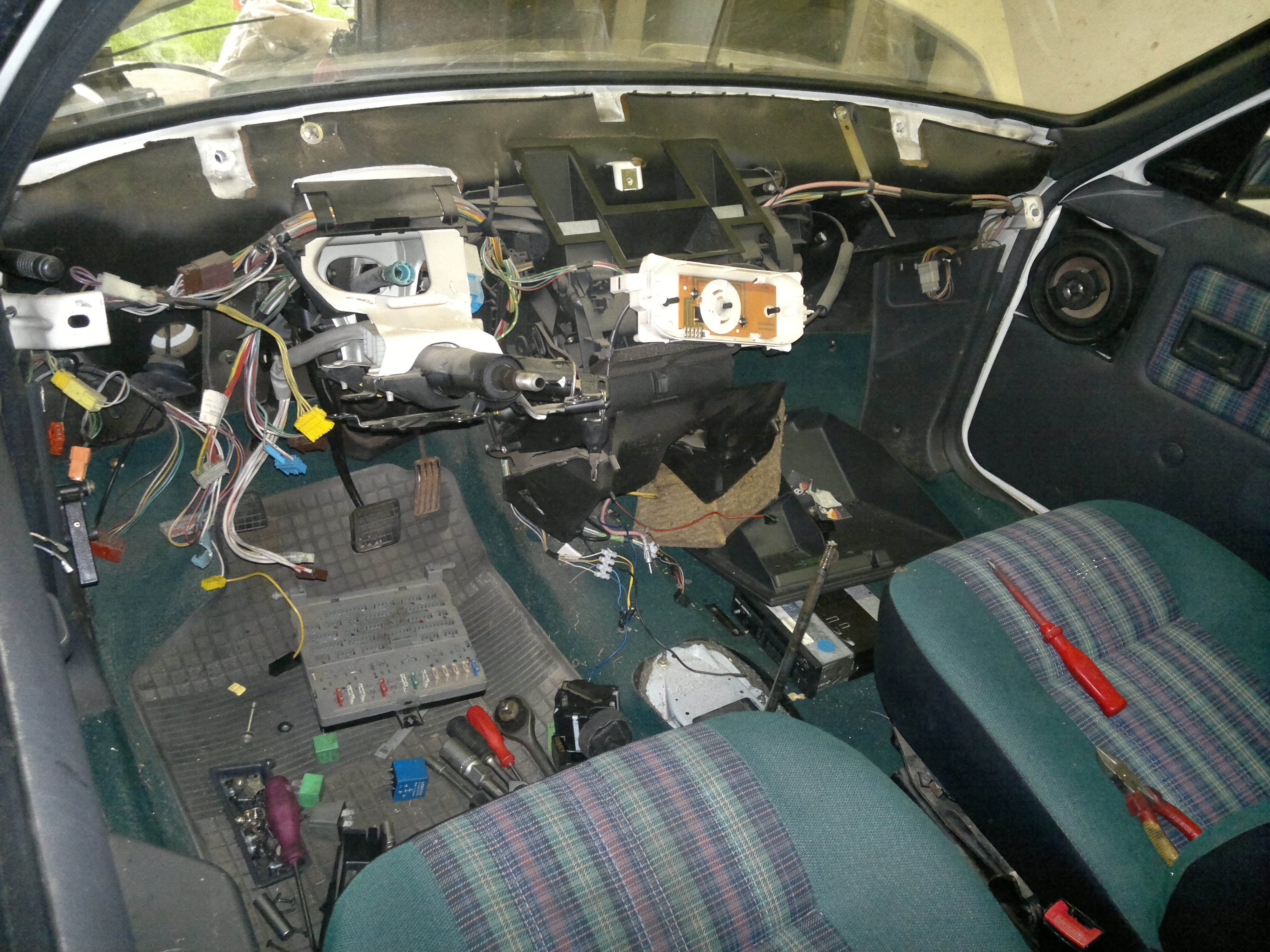

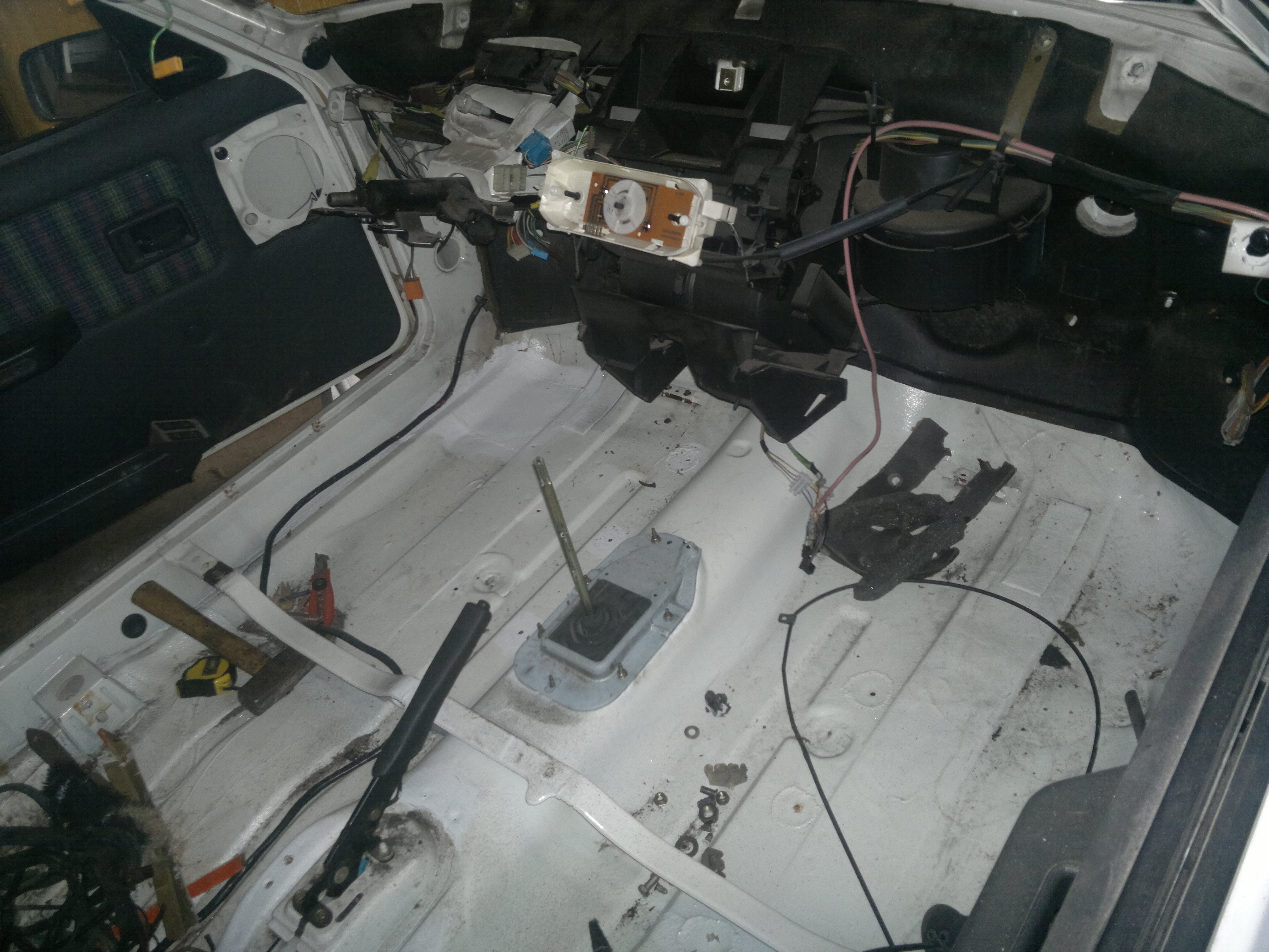

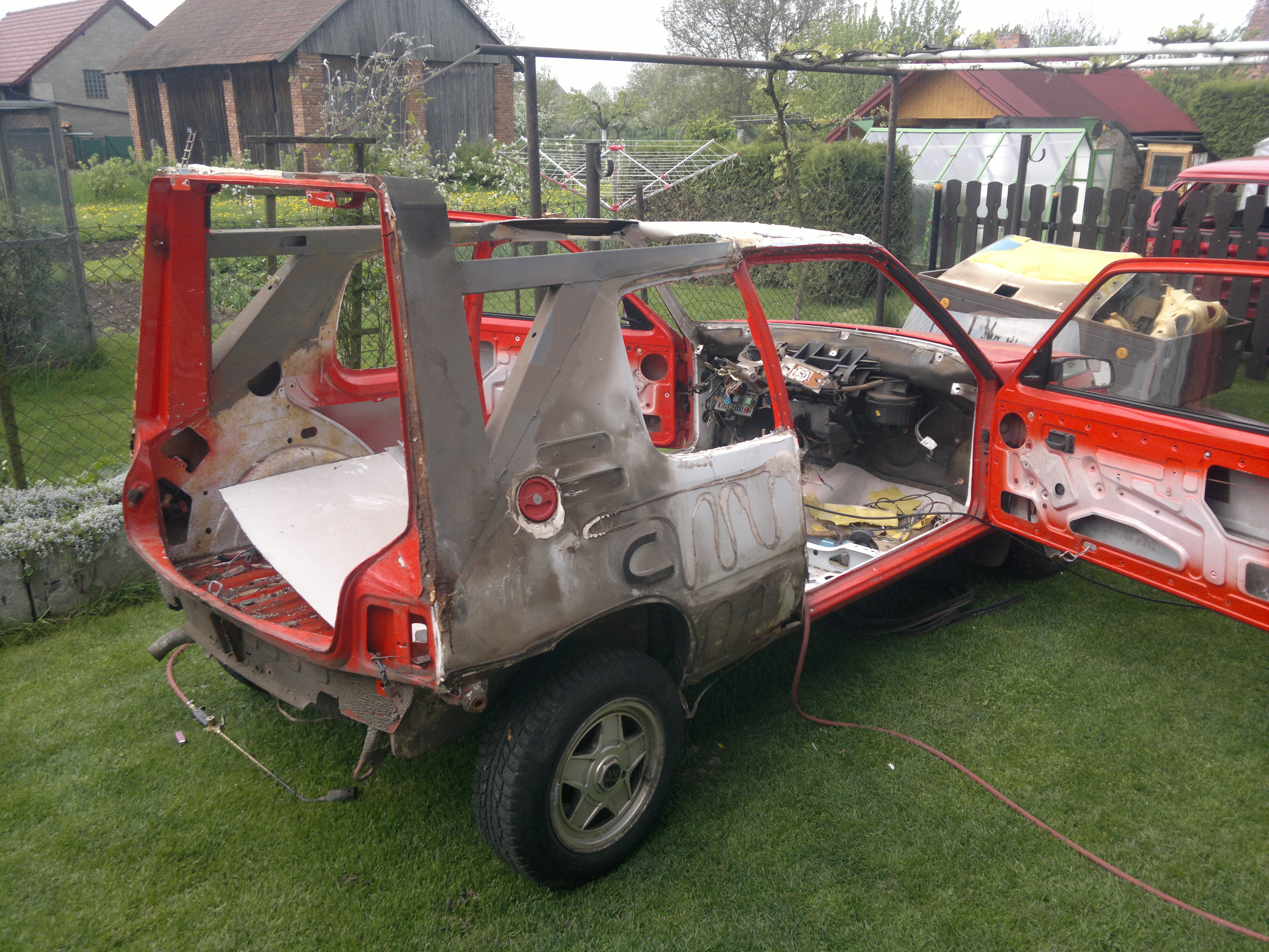

a pokračujem rozebíráním greena
Re: 205 FUN project

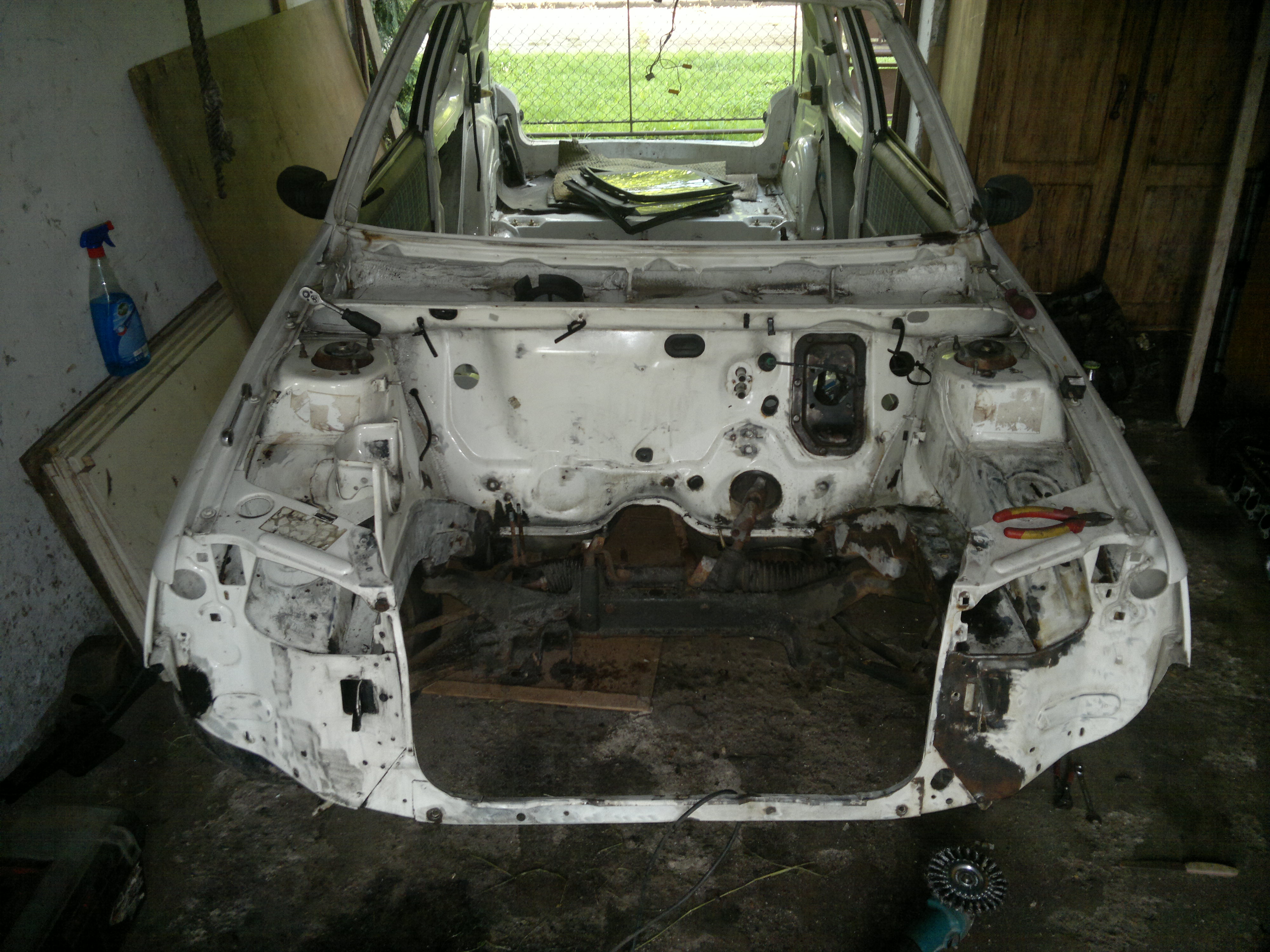

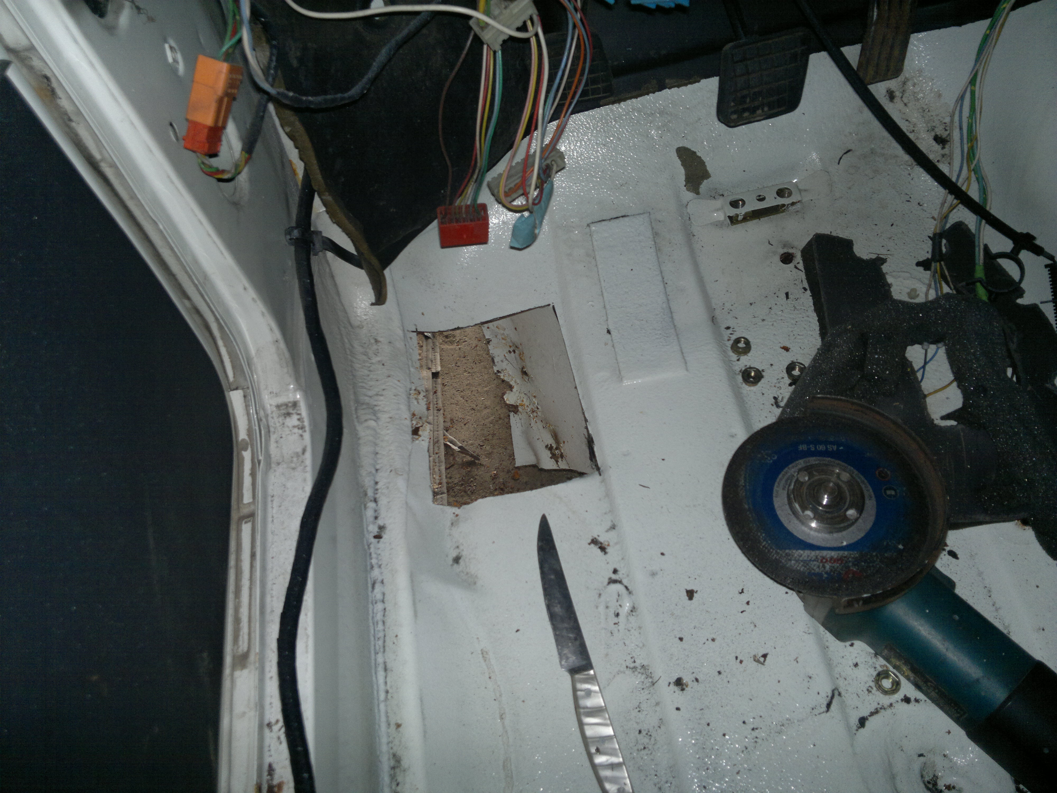

začalo broušení
Re: 205 FUN project

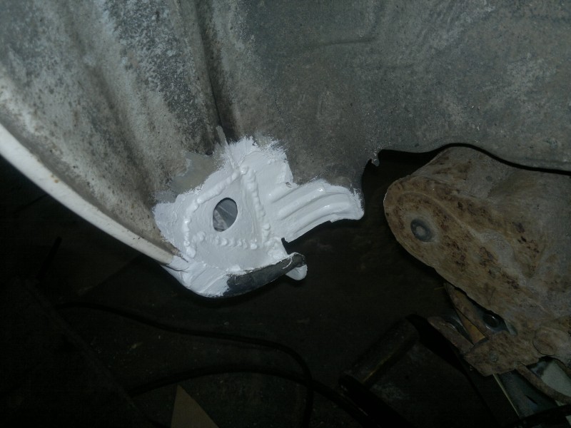

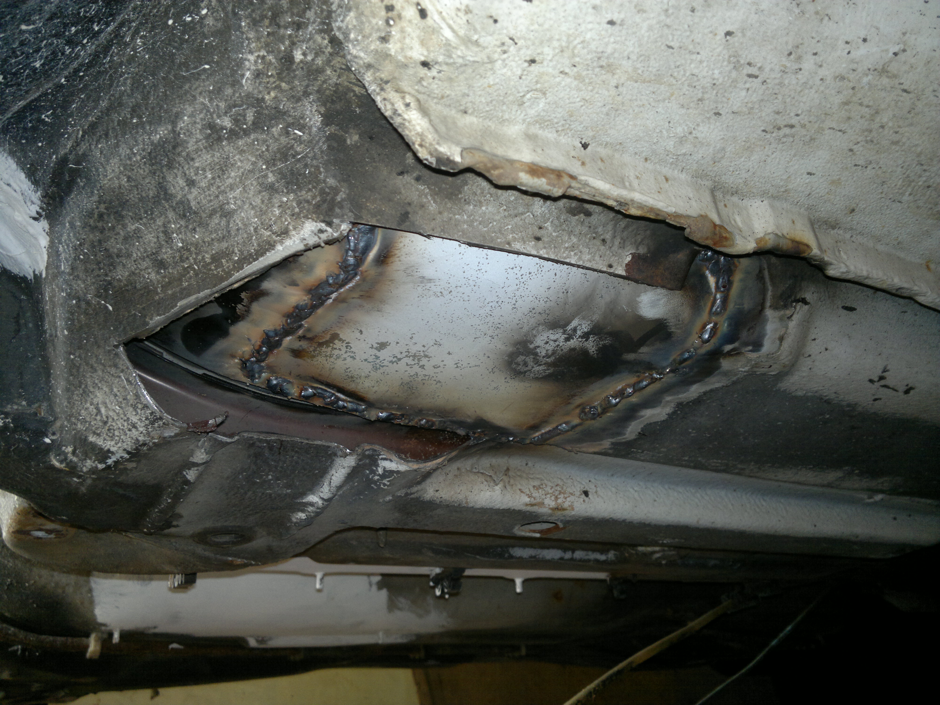

a klempířina
A už je z toho pikap (alespoň papírově)
Re: 205 FUN project

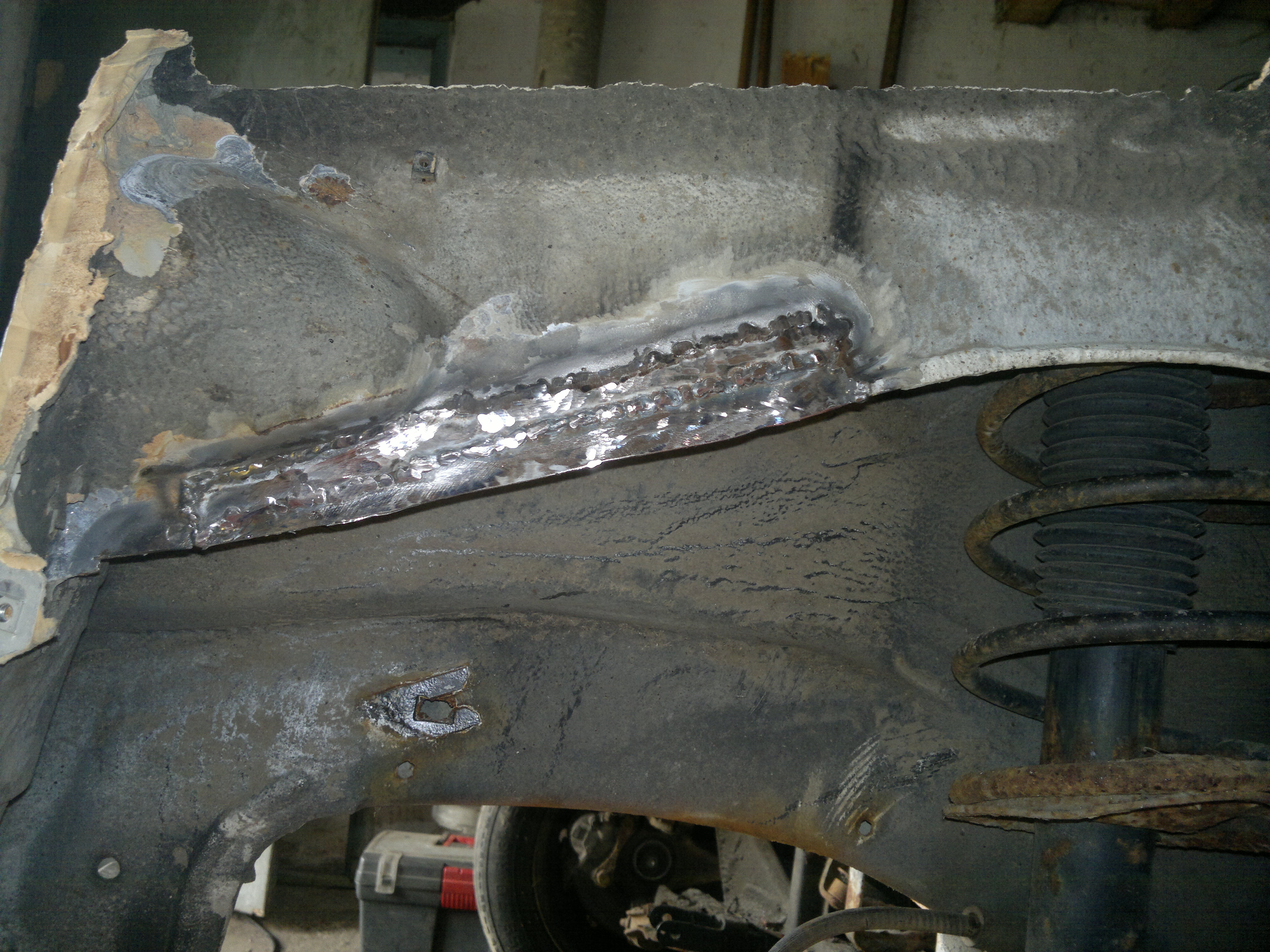

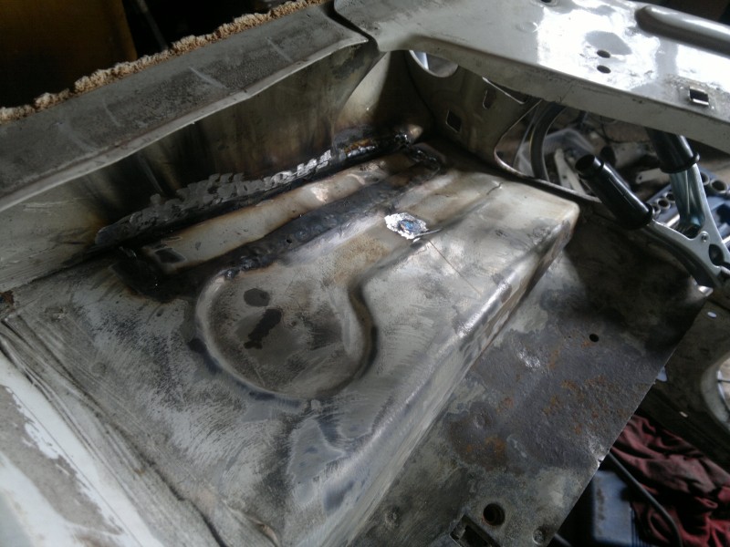

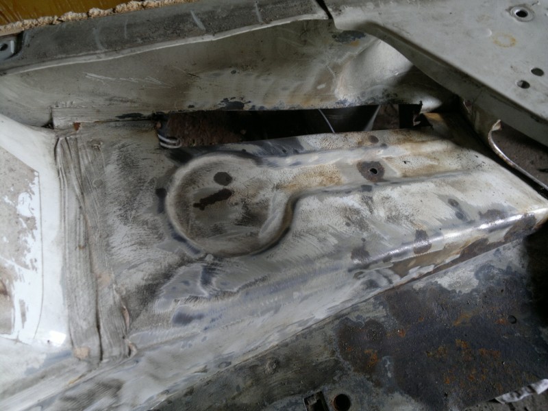

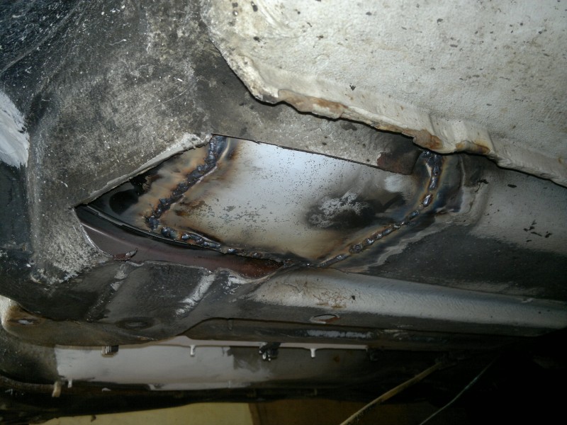

na klempíře amatéra-samouka dobrý ne?

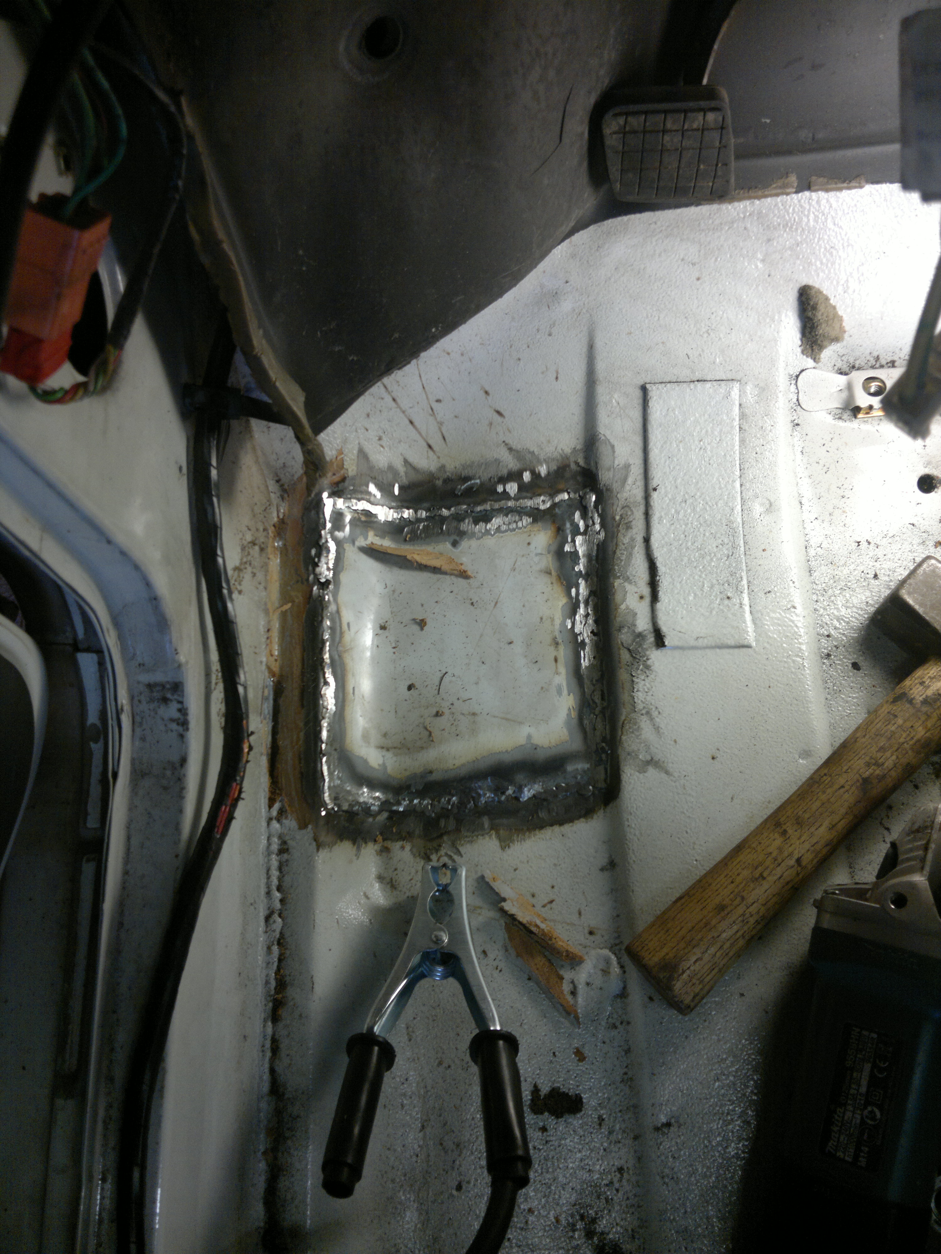

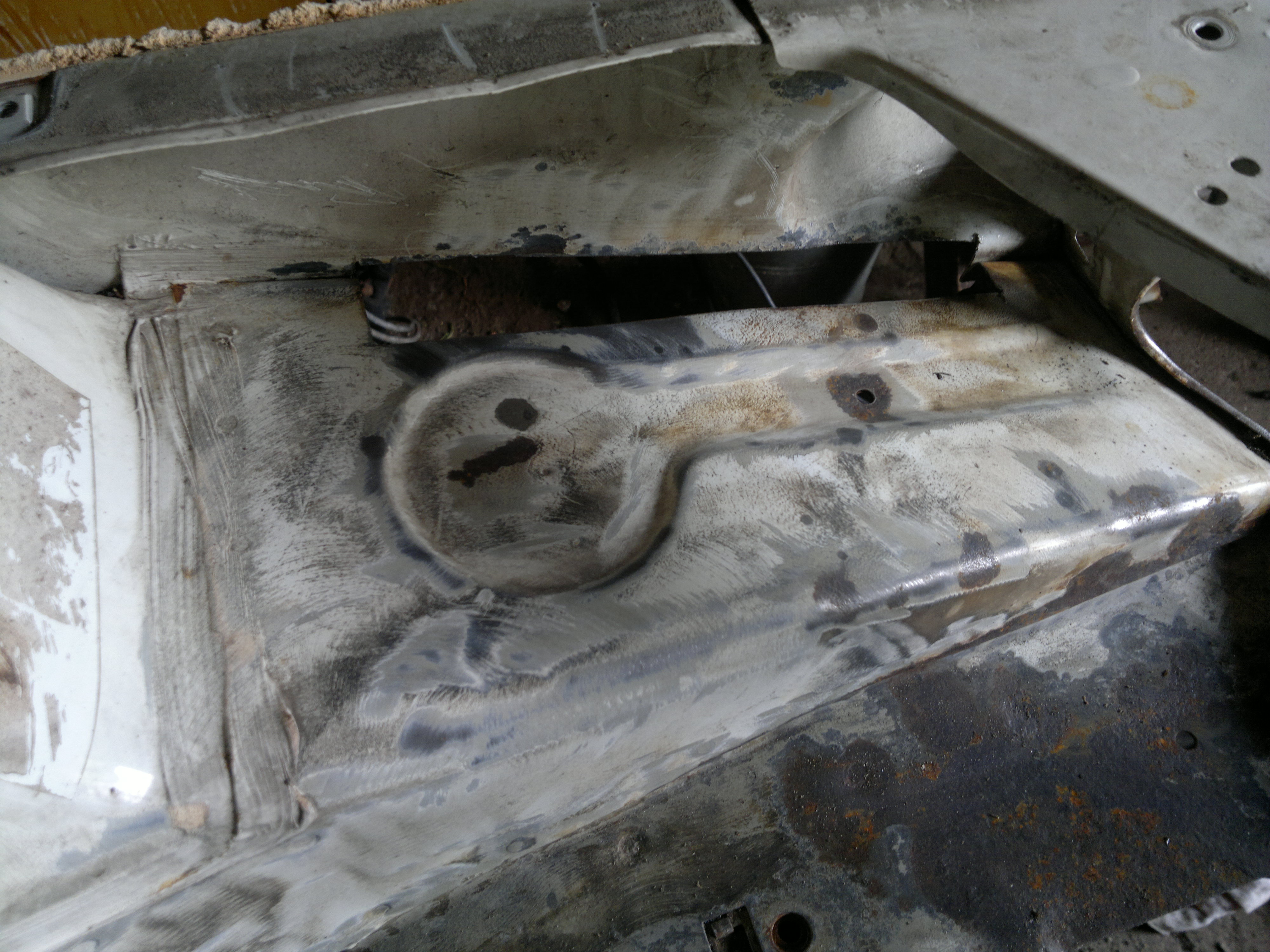

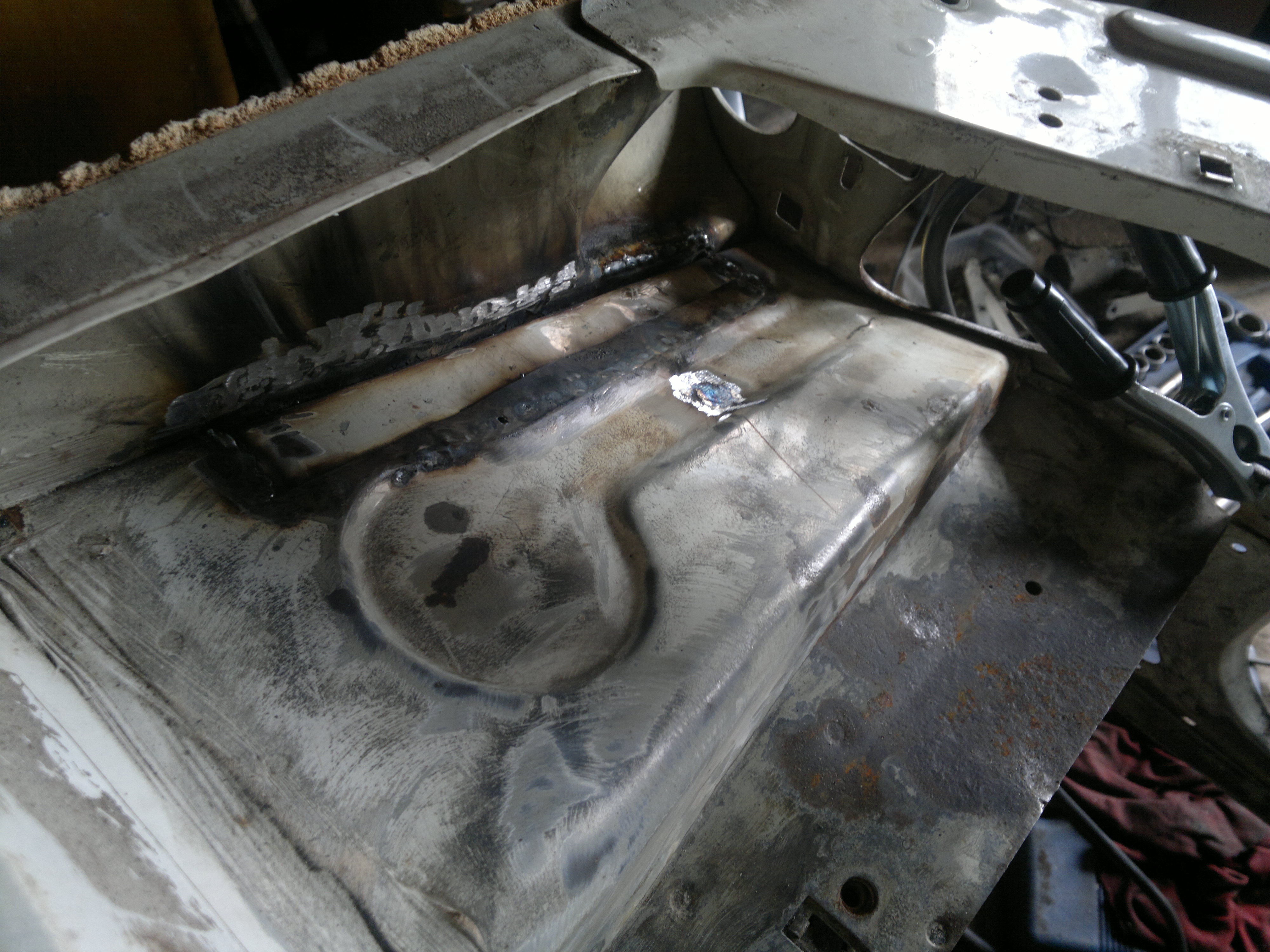

teď ještě podlahu u řidiče, práh za řidičem a pomalu začnu strojit boudu

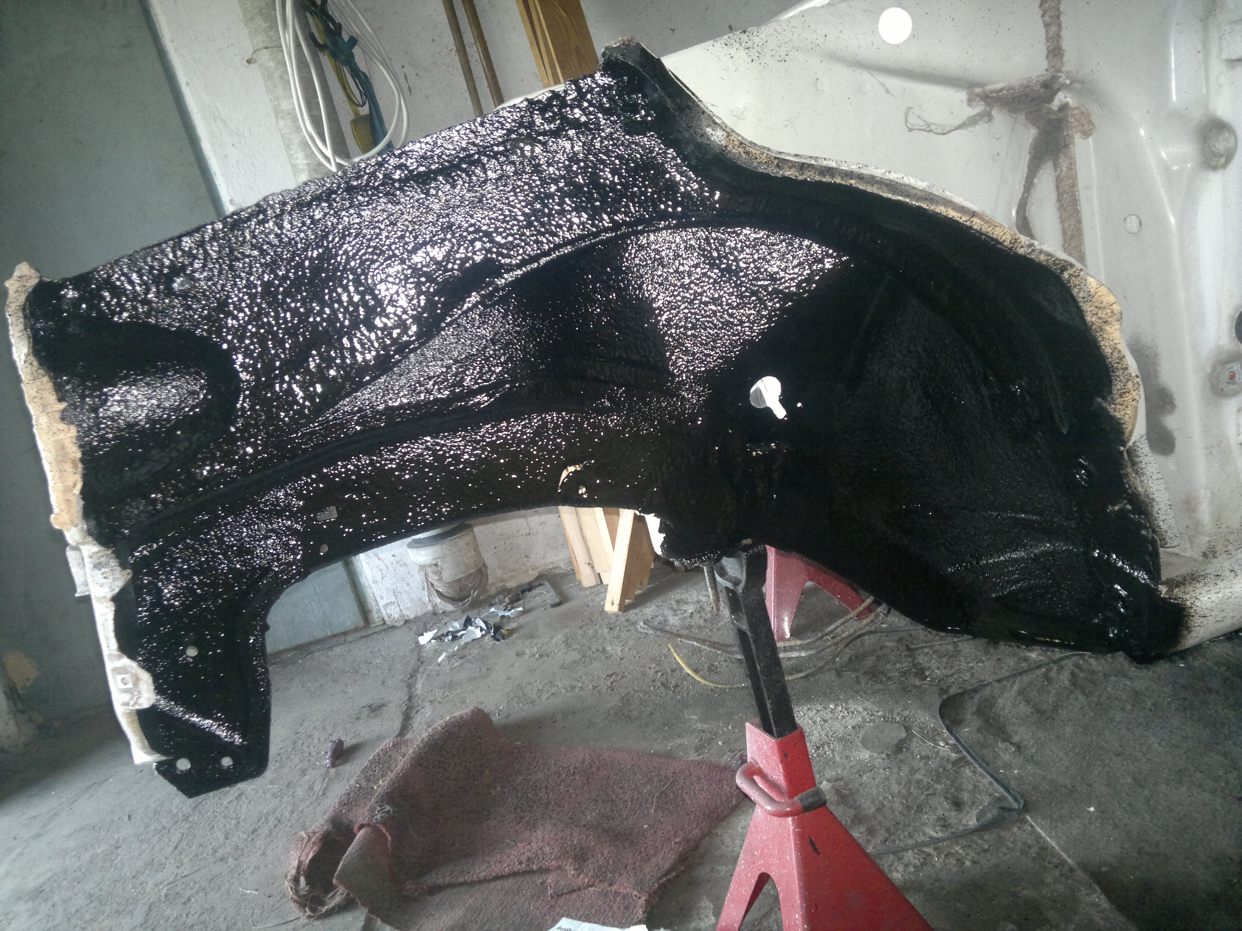

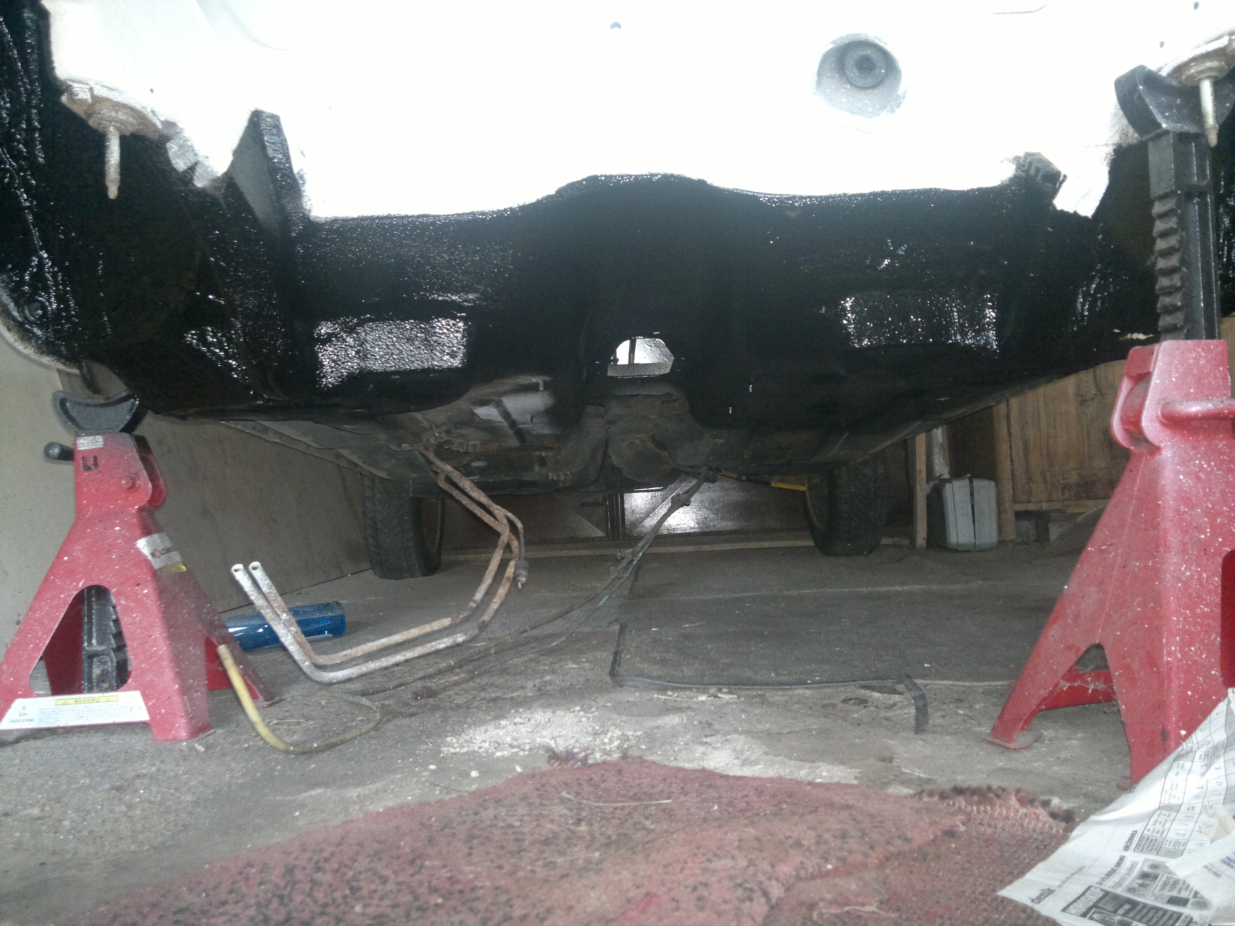

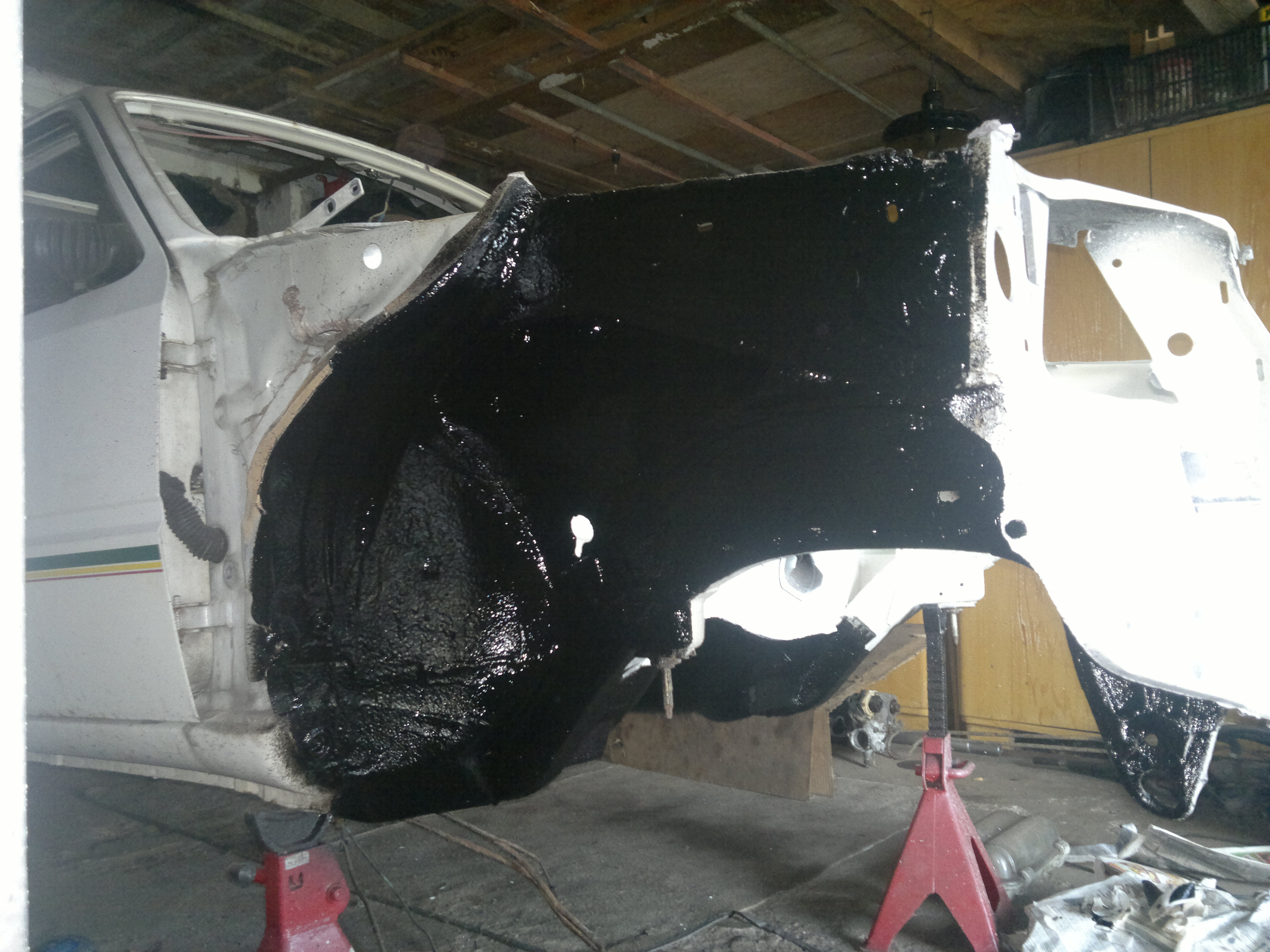

a natíráme, zejtra až to uschne, tak to nastříkám krabatinou a začnu předek skládat, protože se mi už motor a náprava před garáží pletou

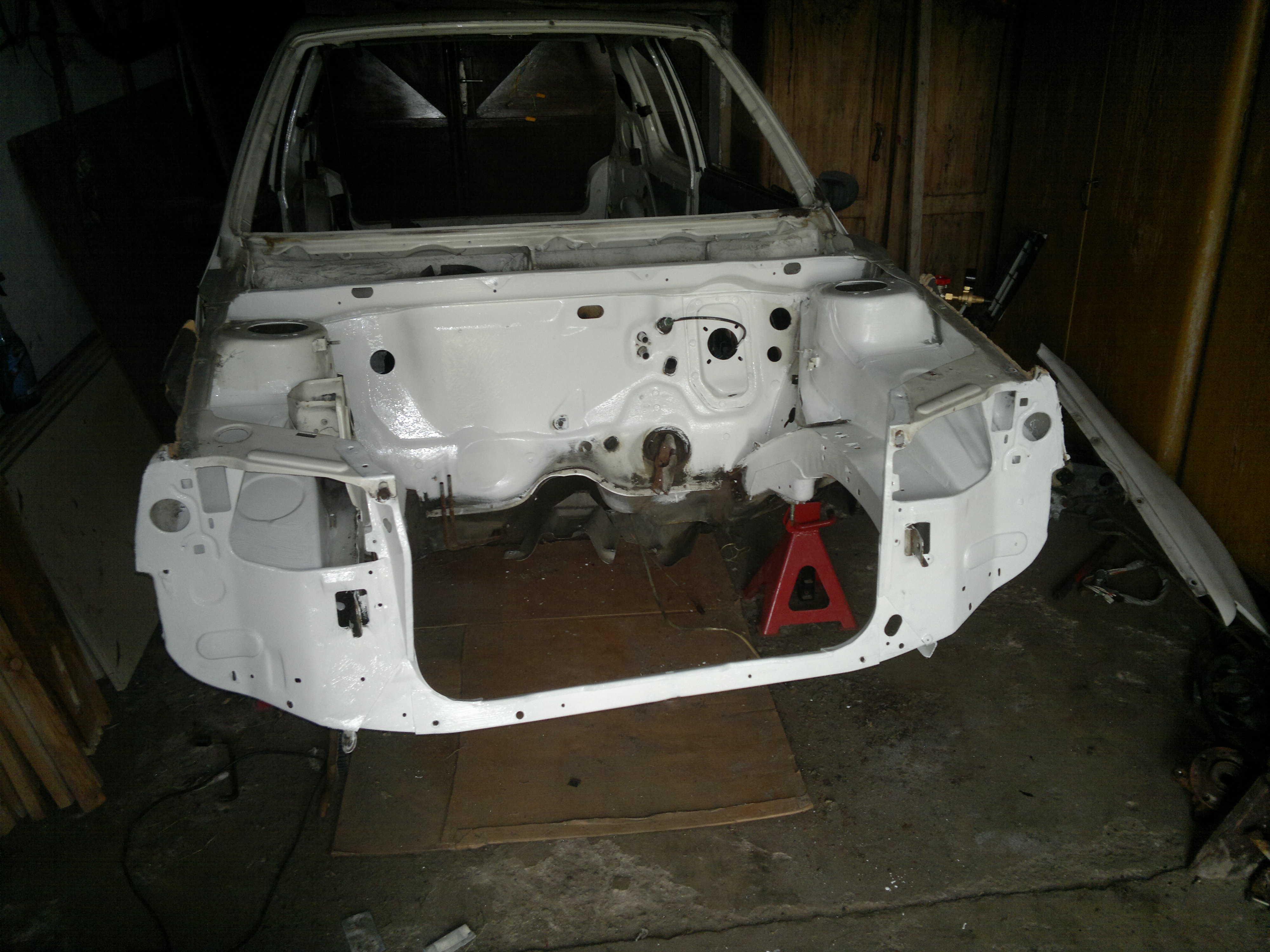

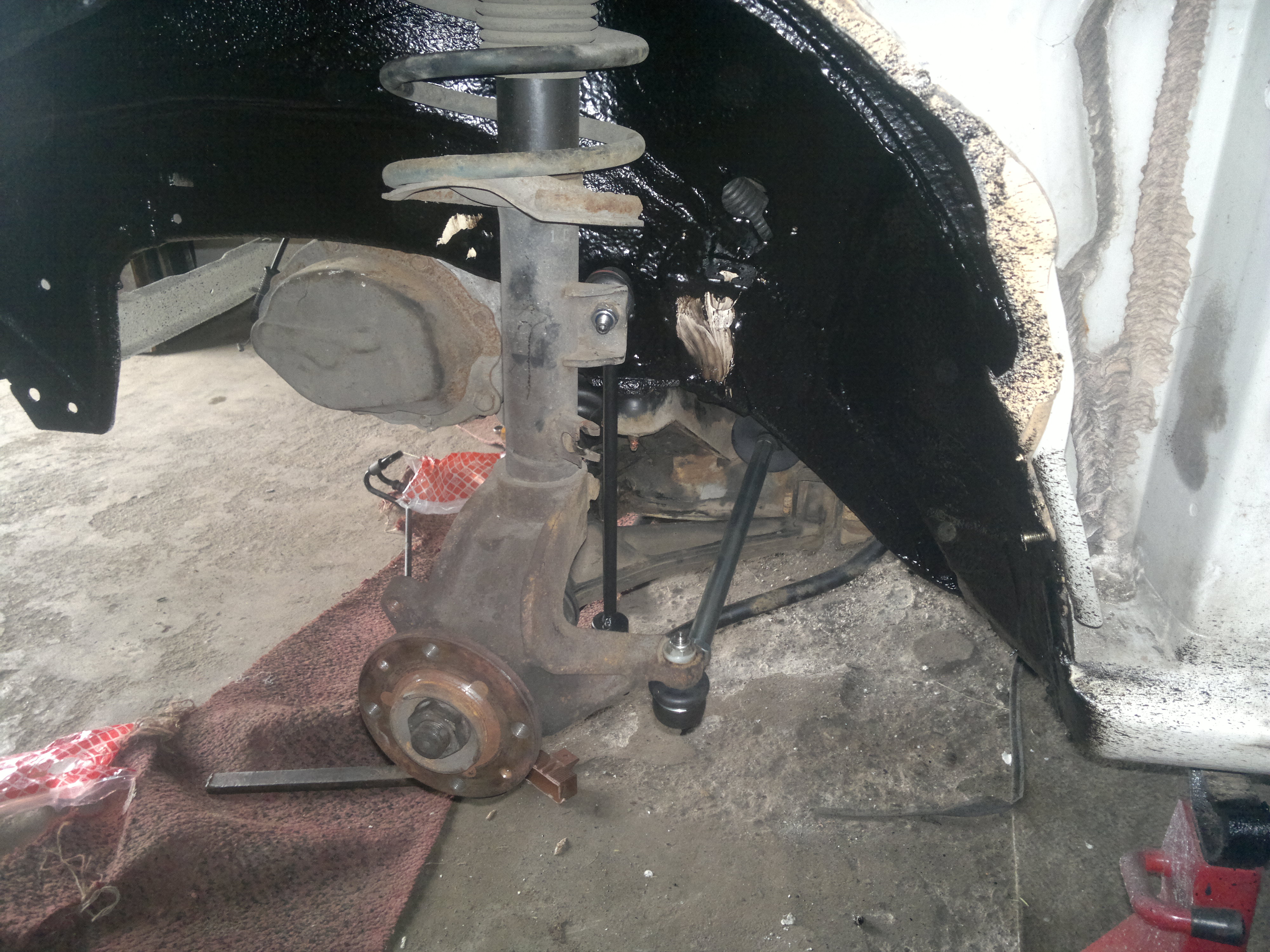

a pokračování, předek hotovej, zítra to snad posadim na kola
Re: 205 FUN project
poď mi hop

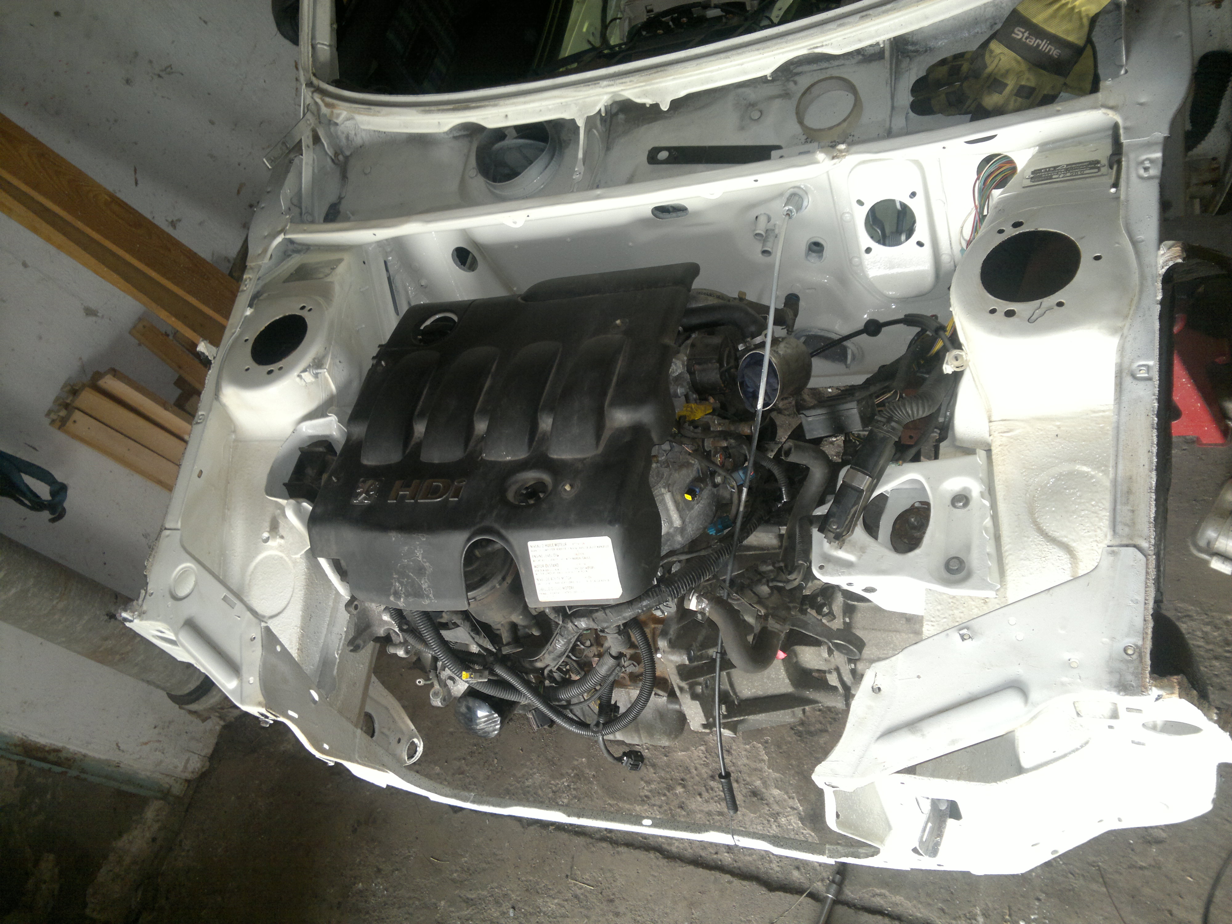

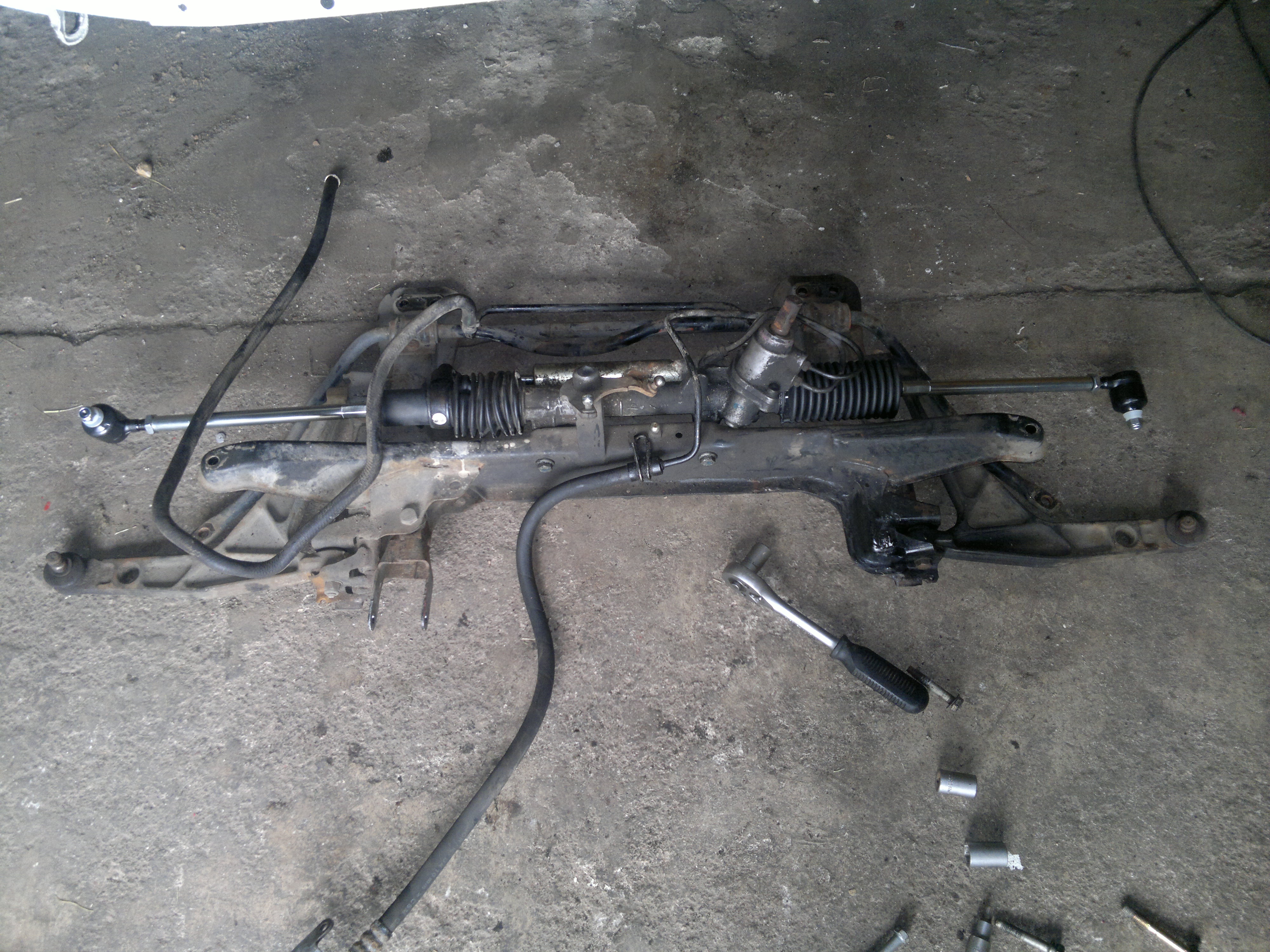

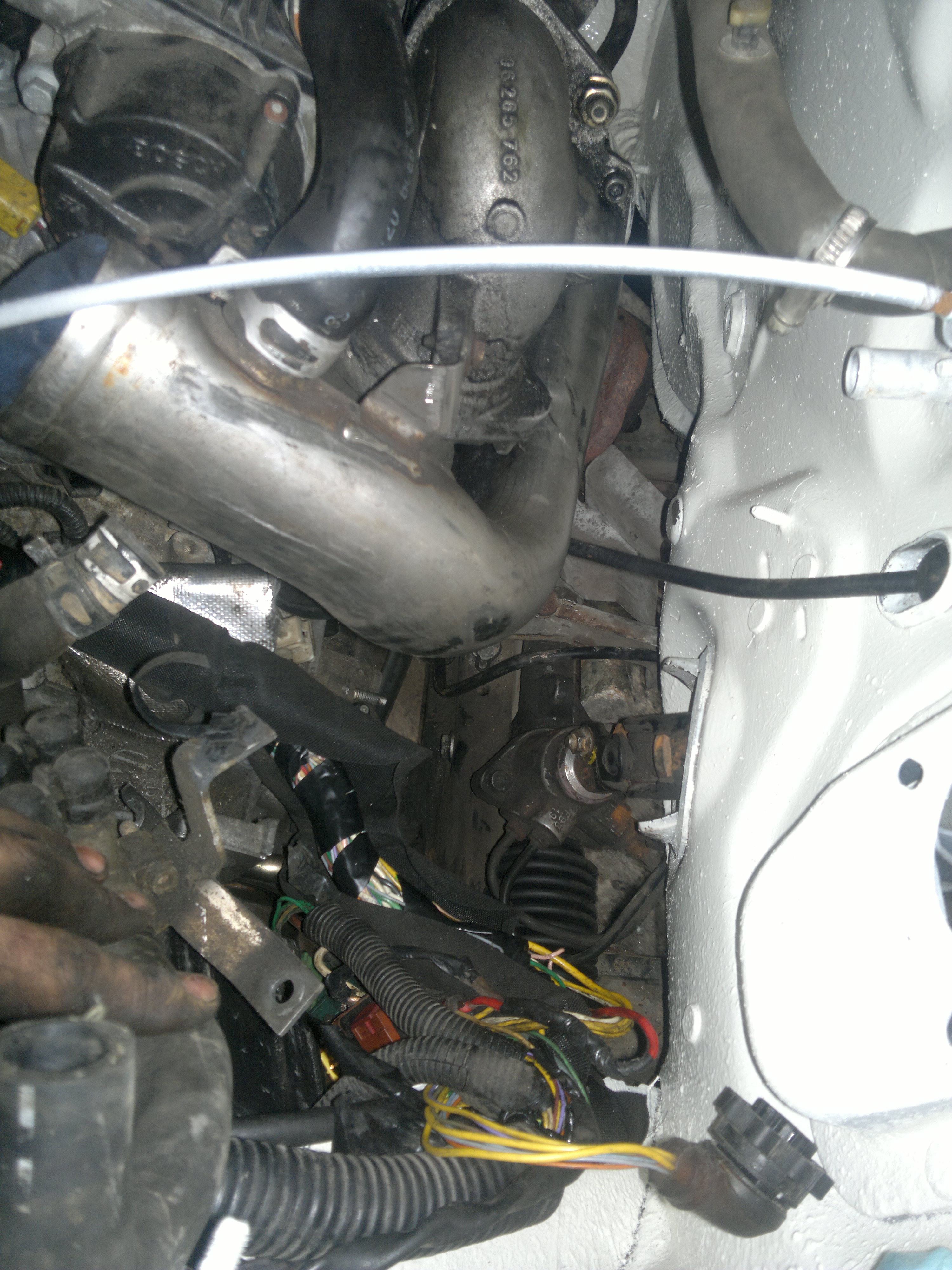

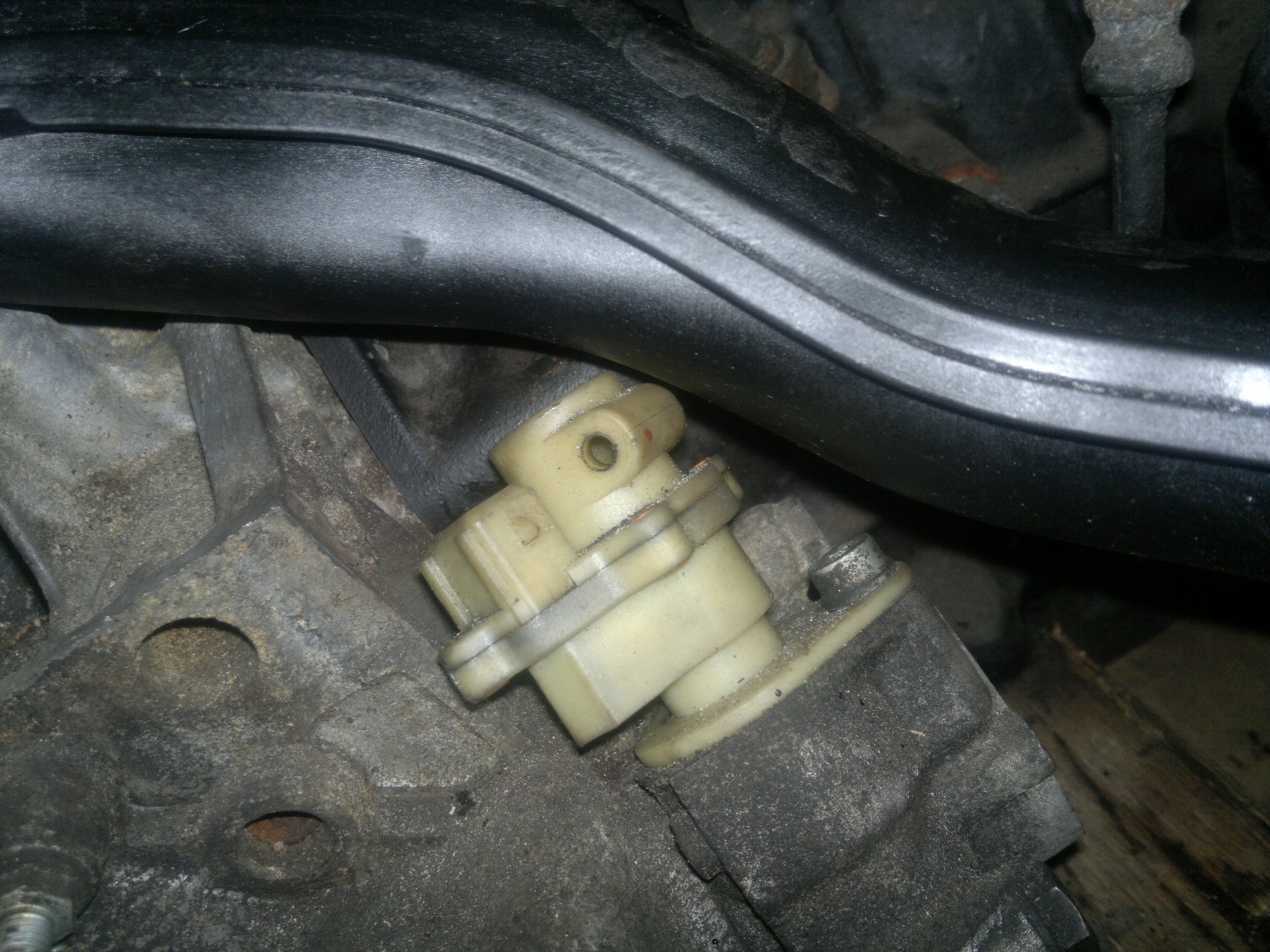

jen nastal drobný problém s prostorem kolem náhonu tachometru (kdo by to čekal?!)
Re: 205 FUN project

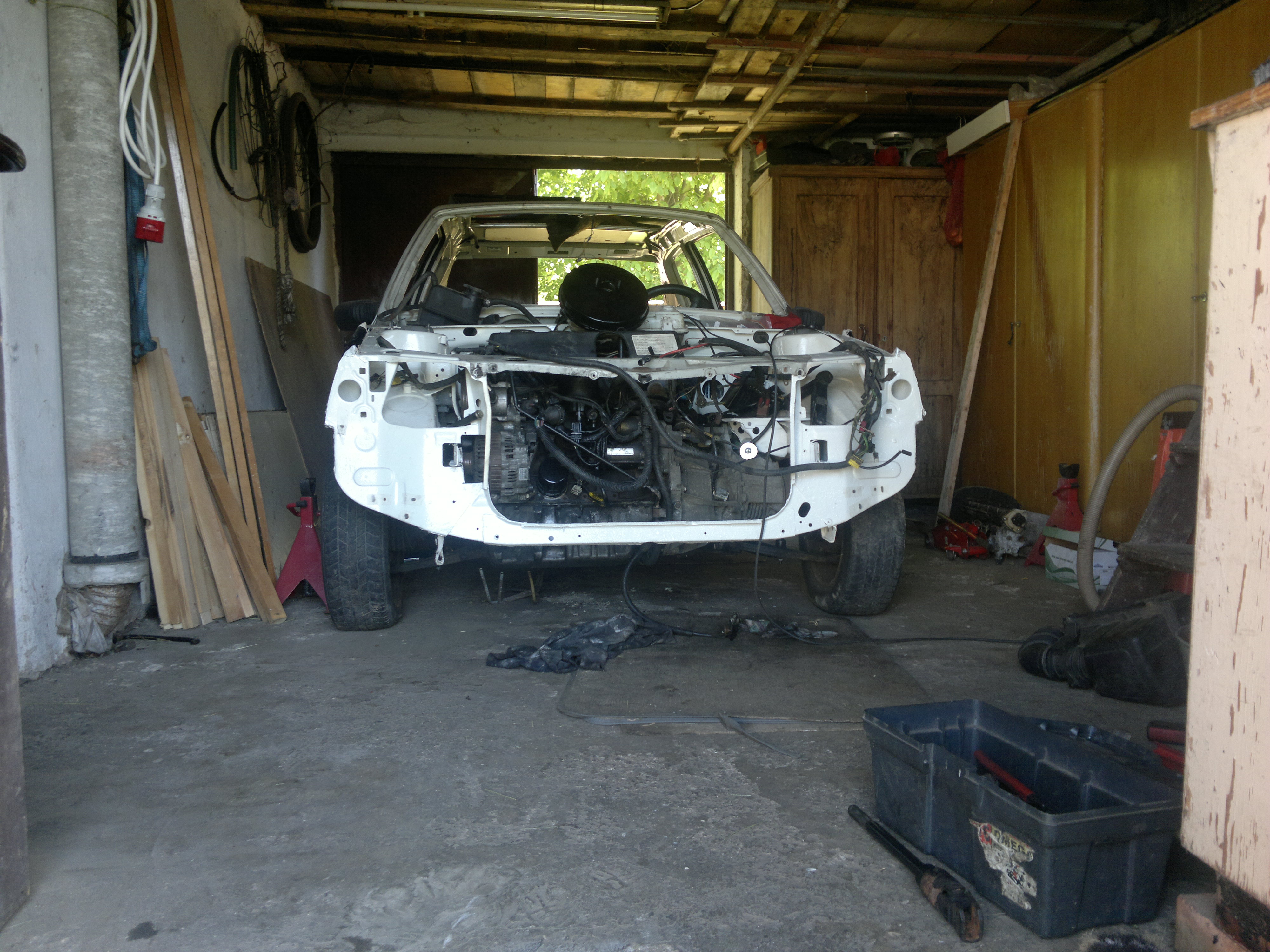

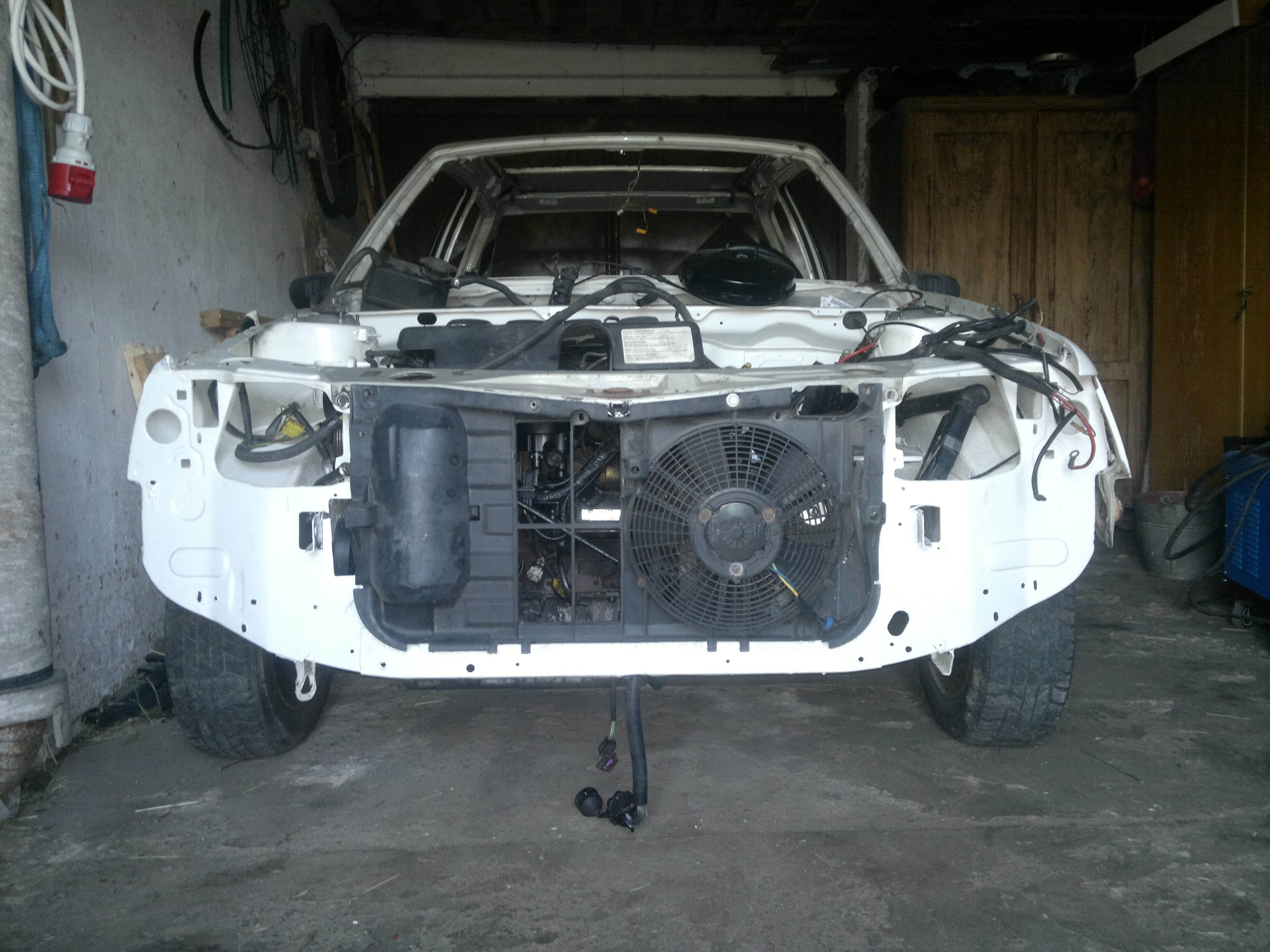

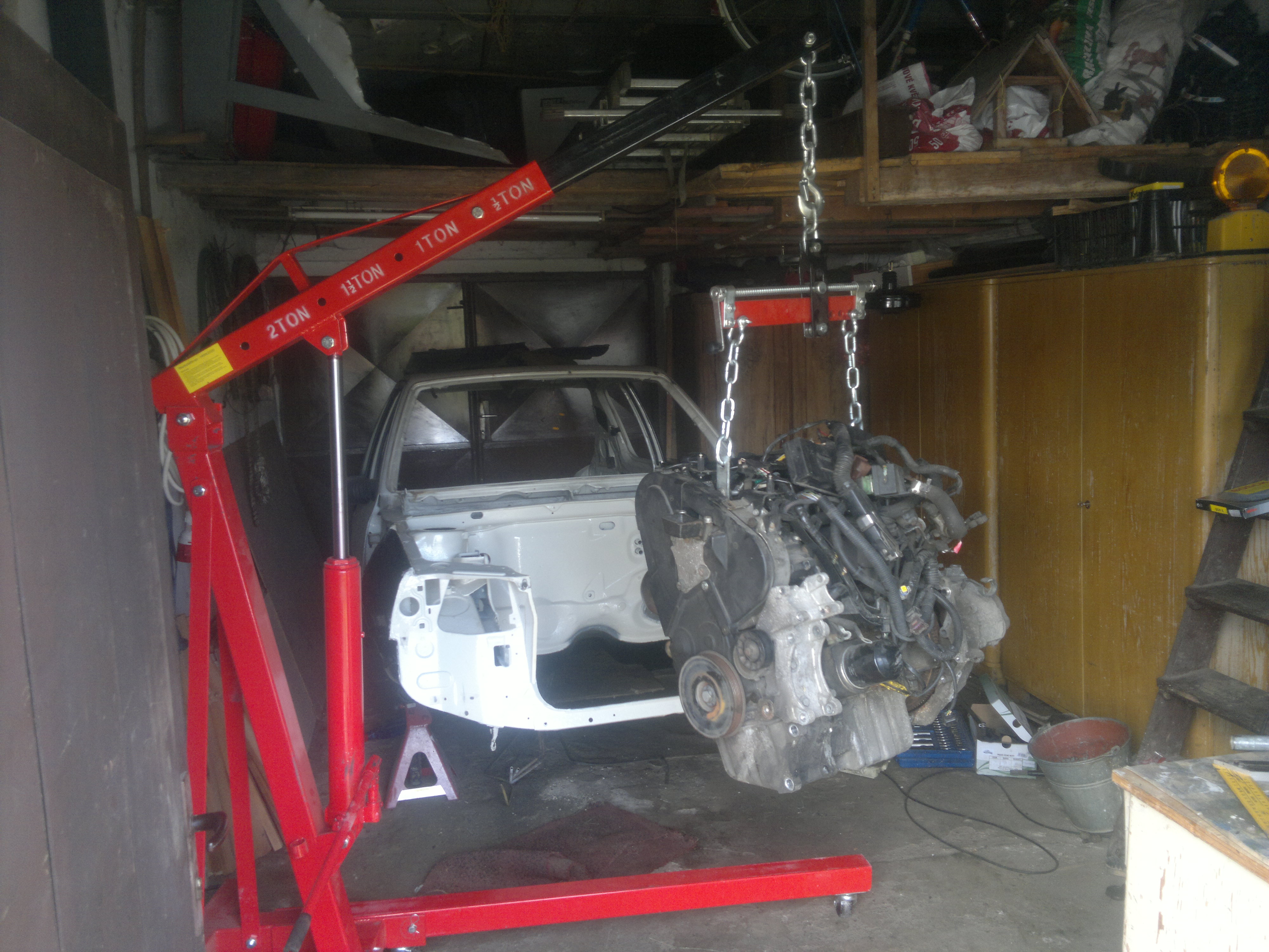

tak a je tam i s nápravou, zítra zase bude stát na kolech a bude se pokračovat v klempířině

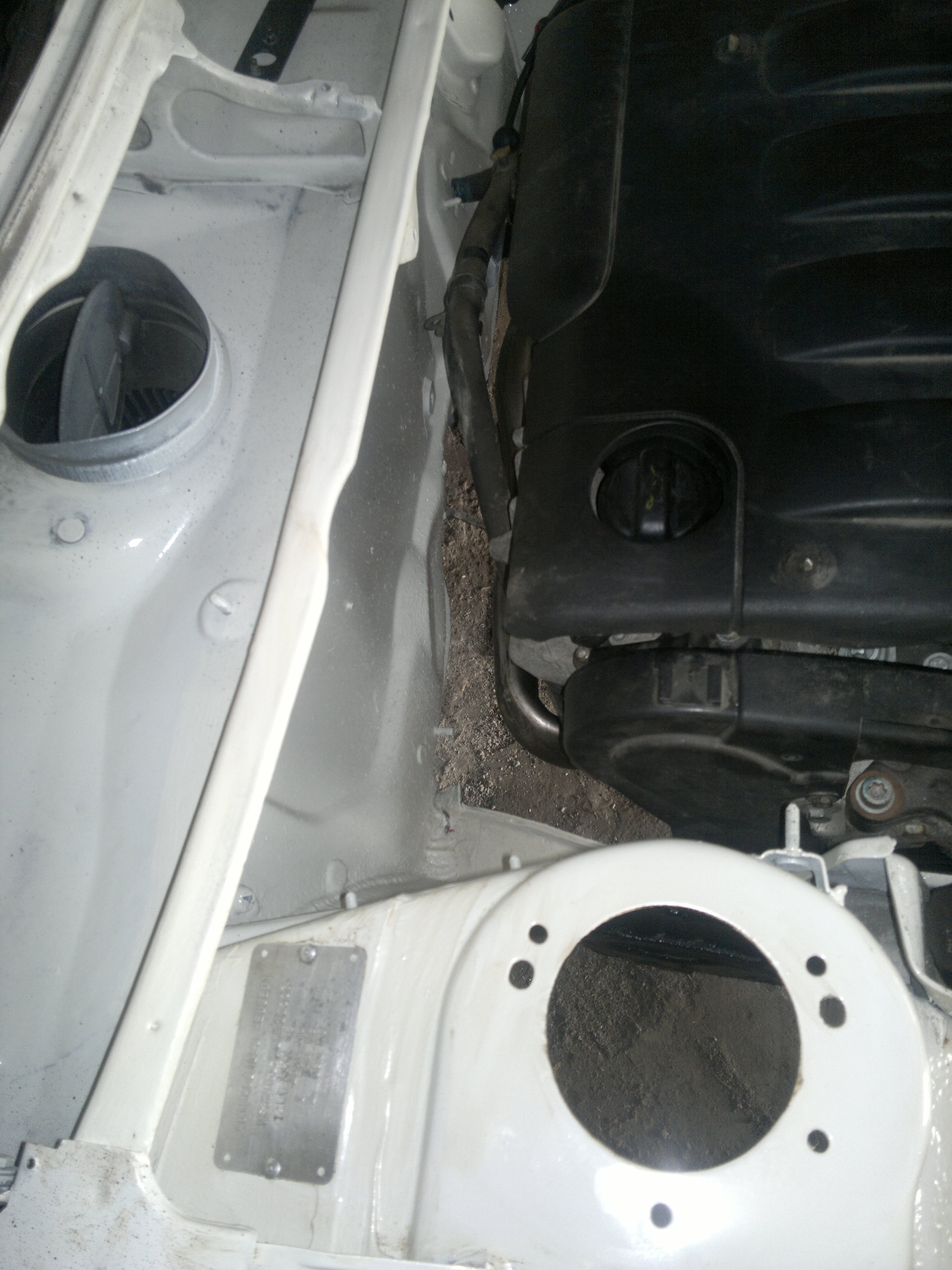

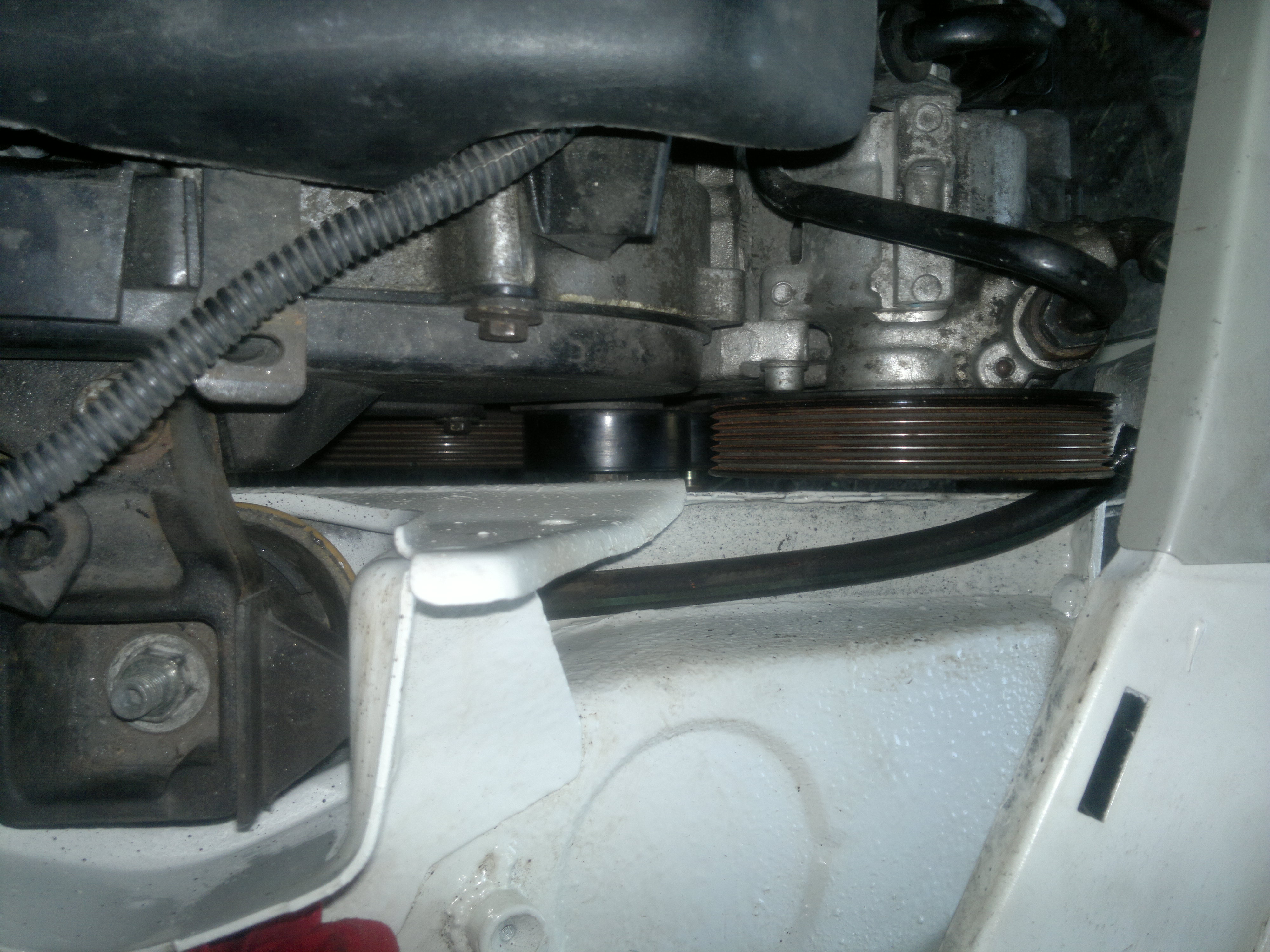

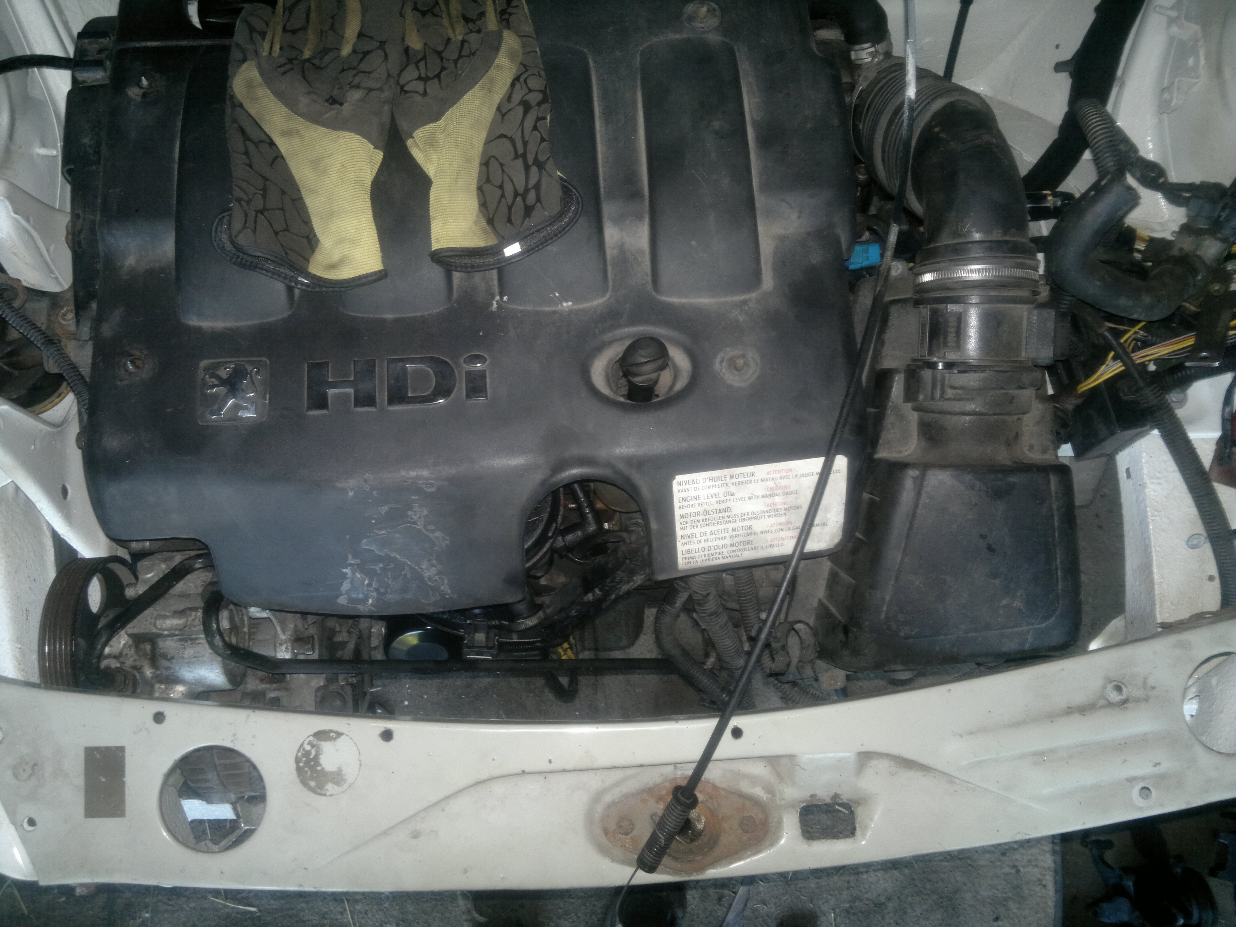

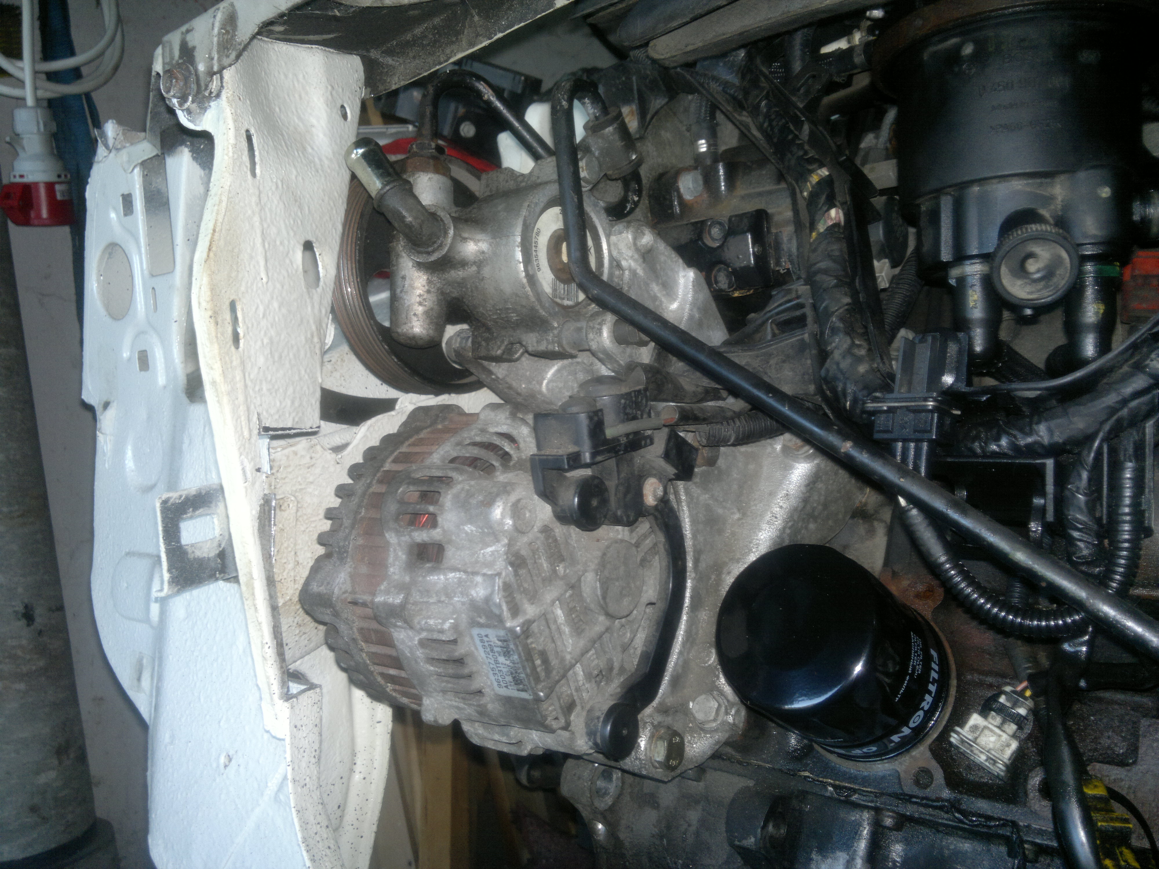

překvapilo mě jaký je kolem motoru celkem místo
Re: 205 FUN project

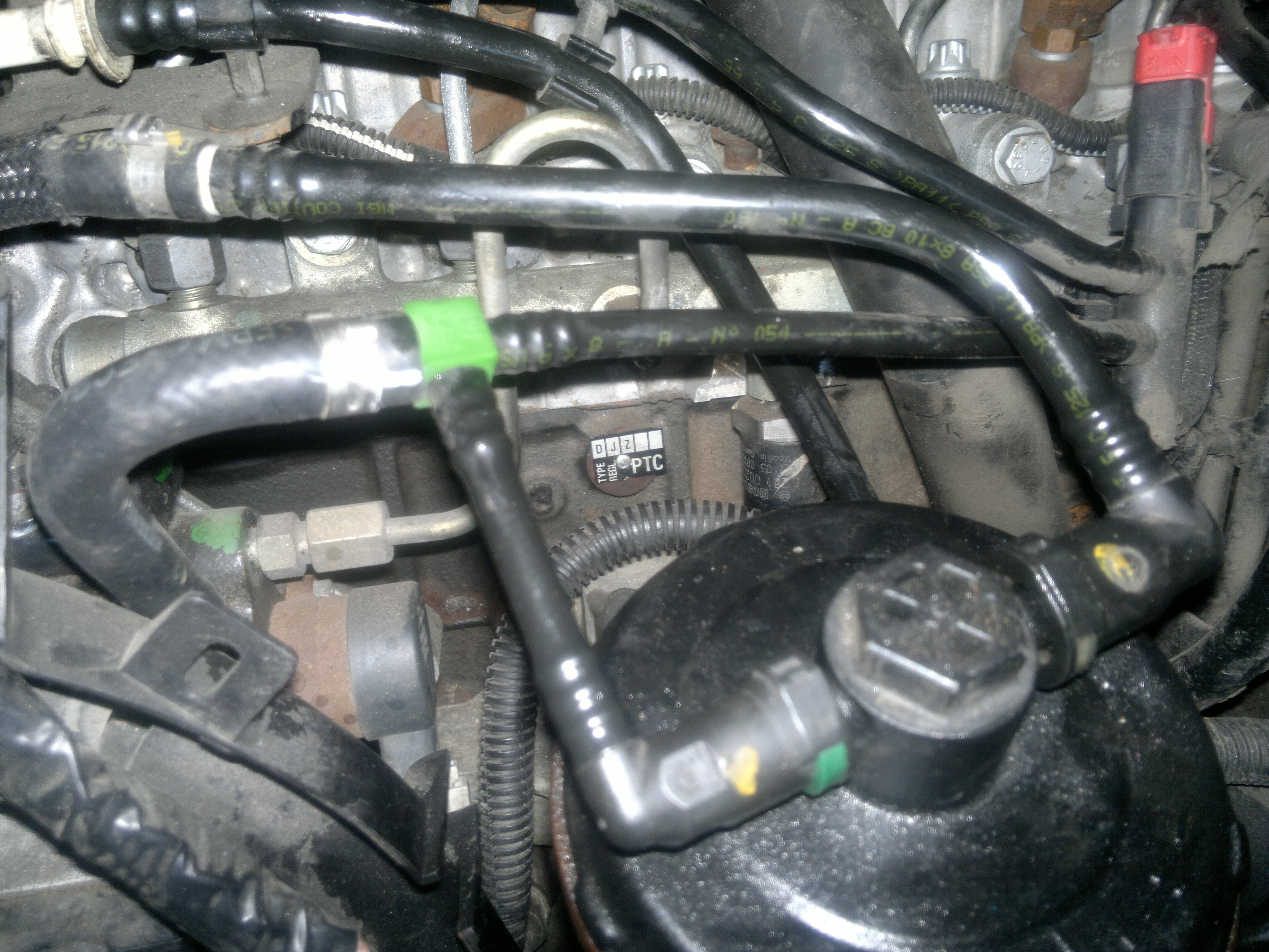

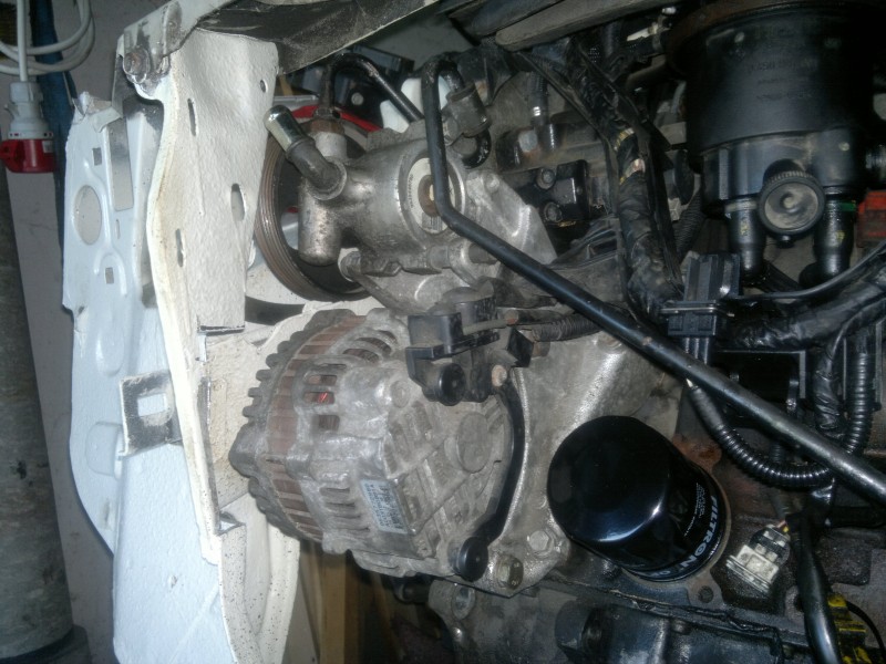

tak zase trocha pokračování, papírově je to už 1.9D a taky jsem musel trochu odlehčit čelo kvůli alternátoru
Re: 205 FUN project

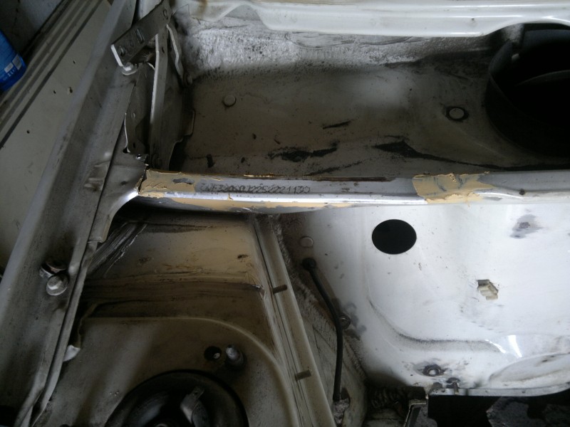

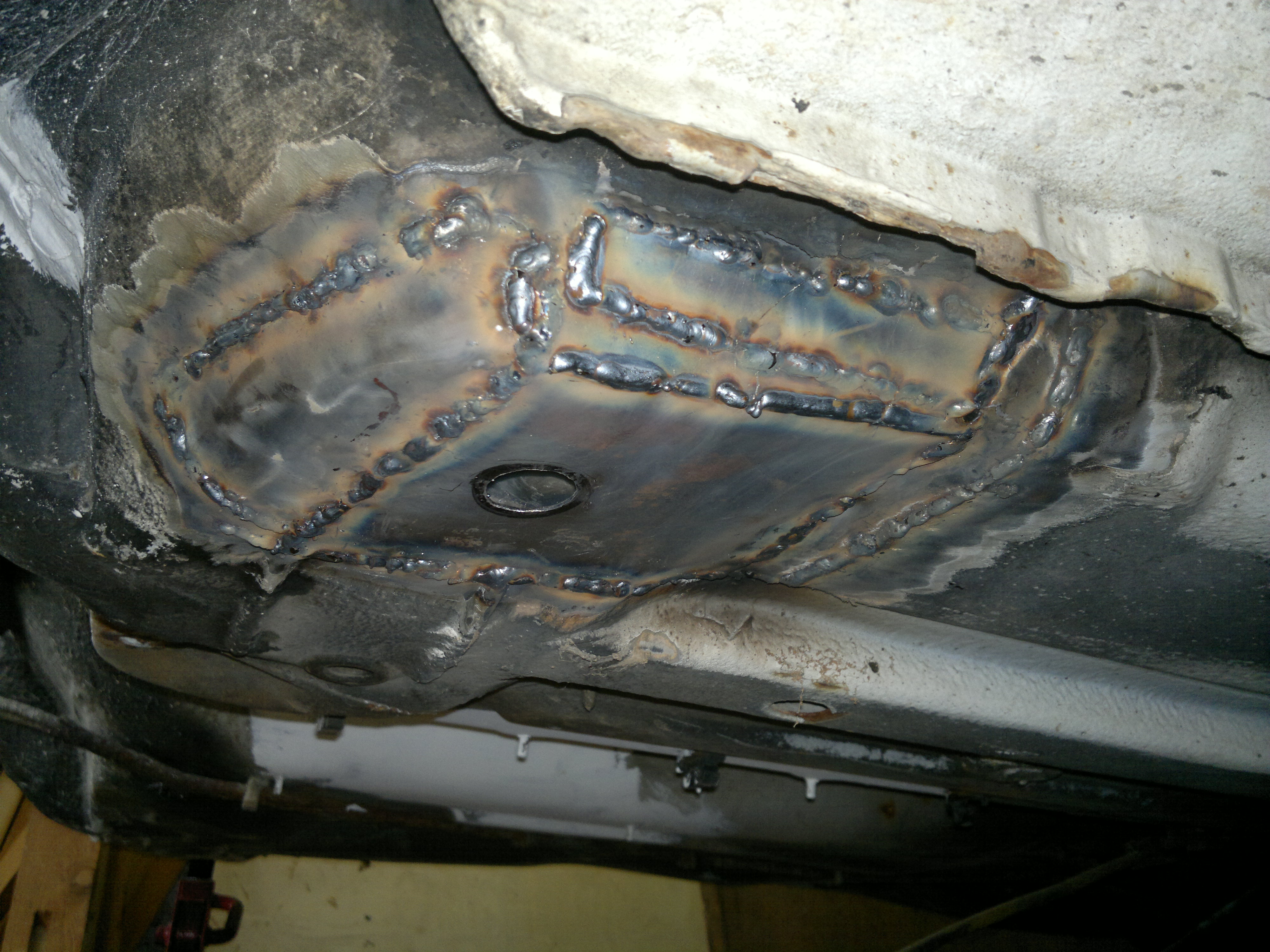

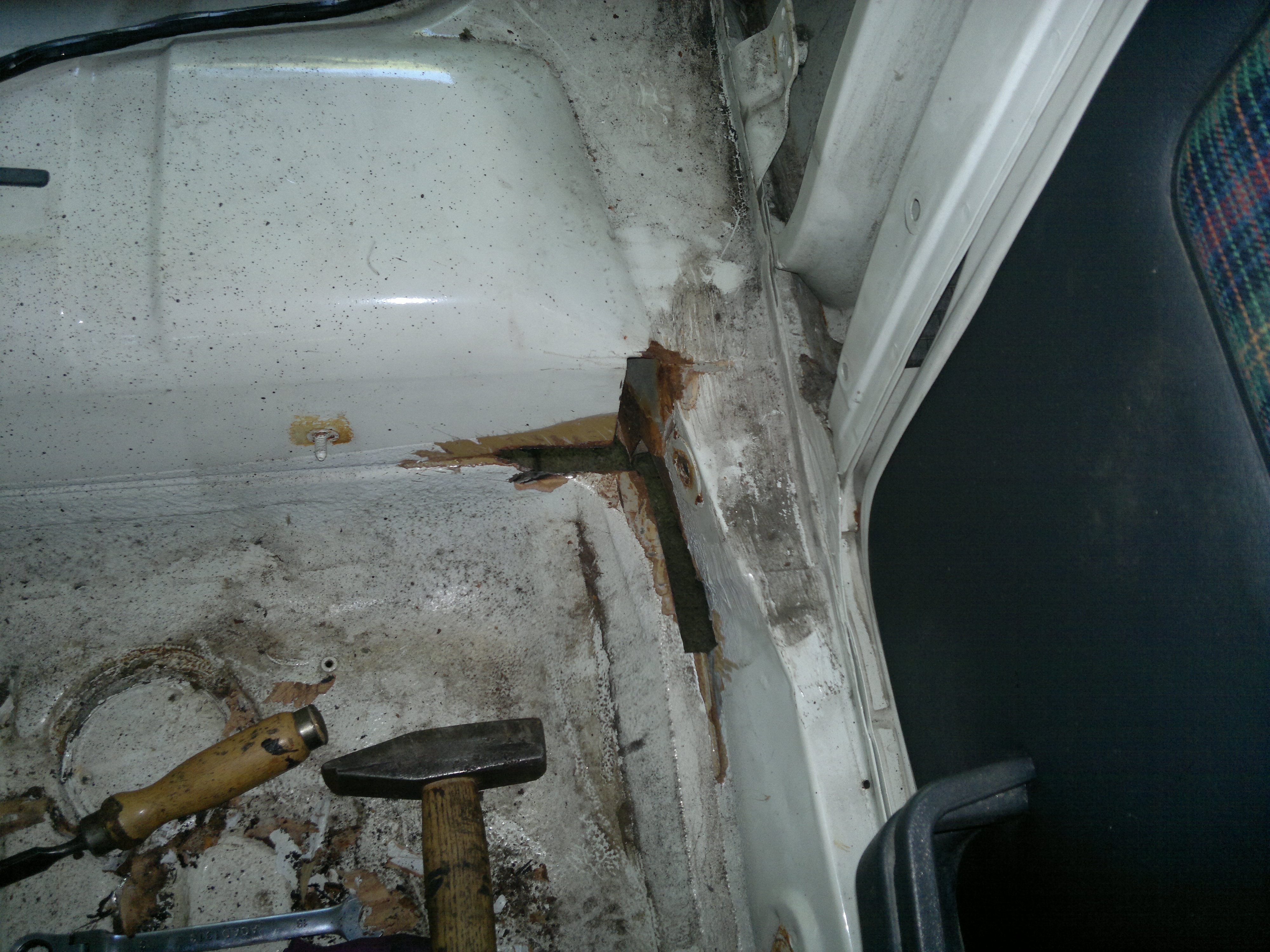

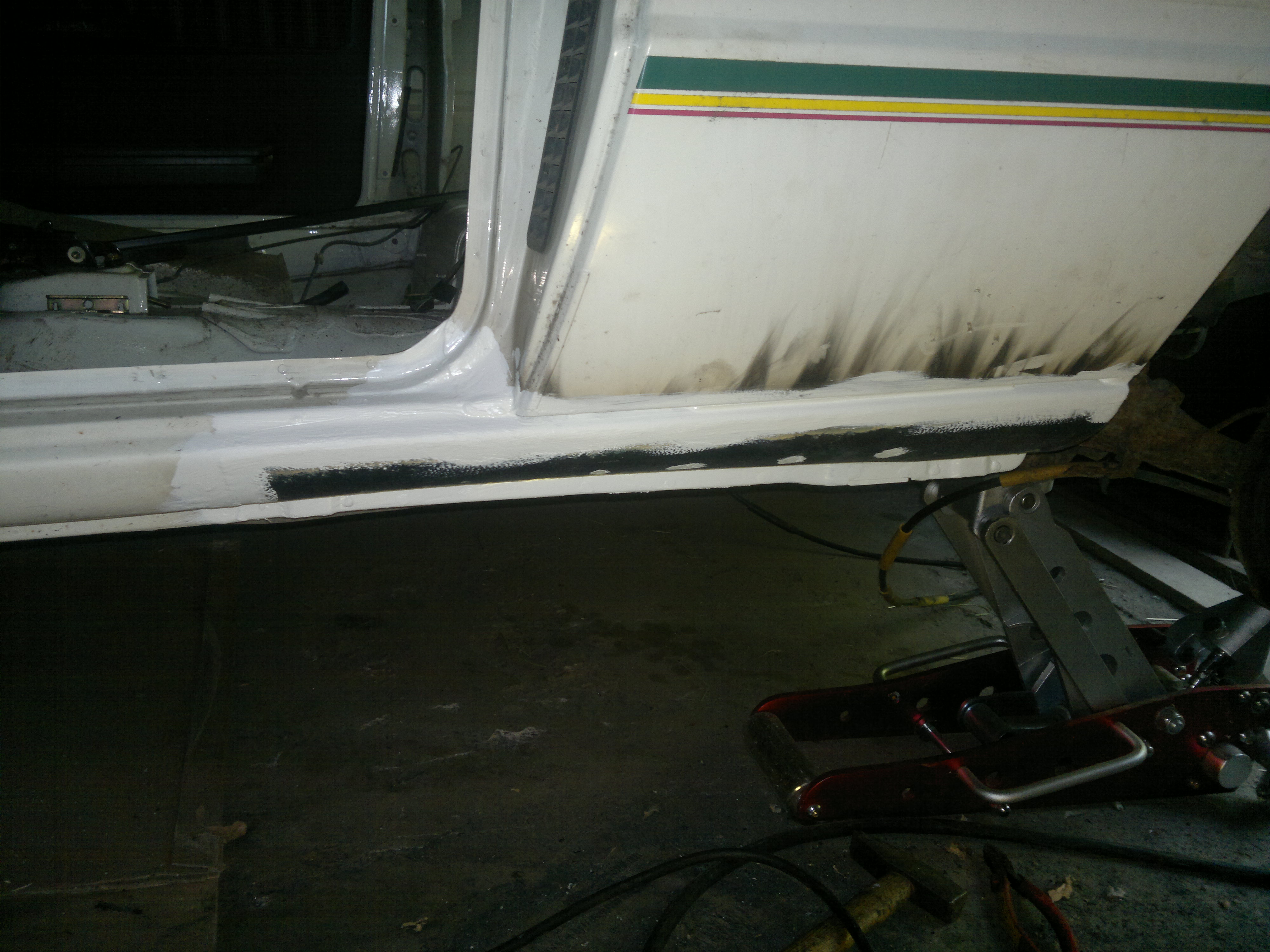

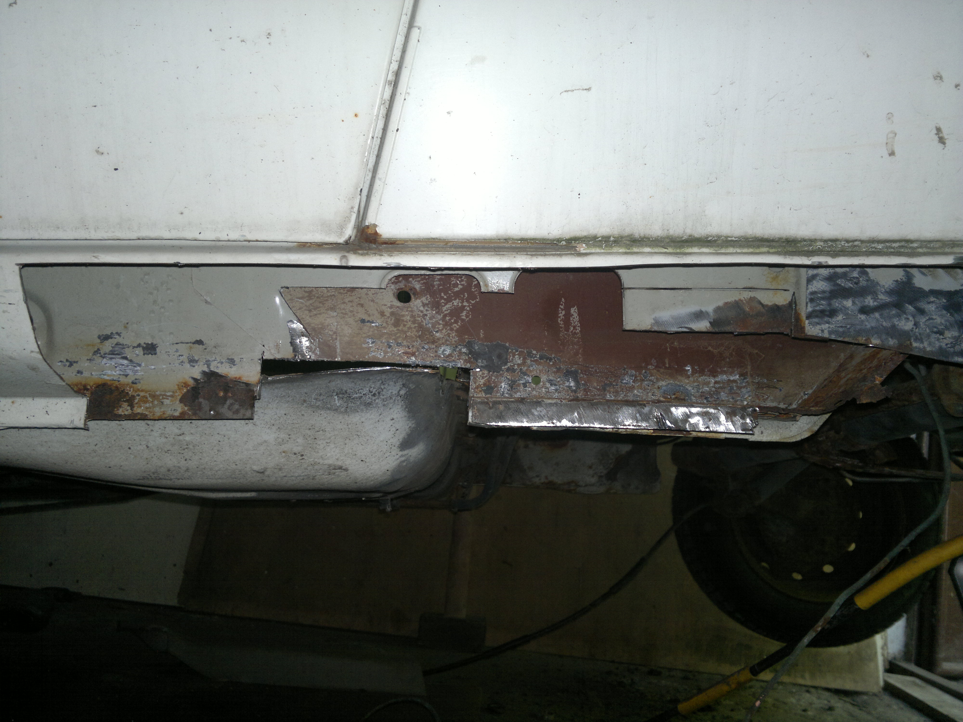

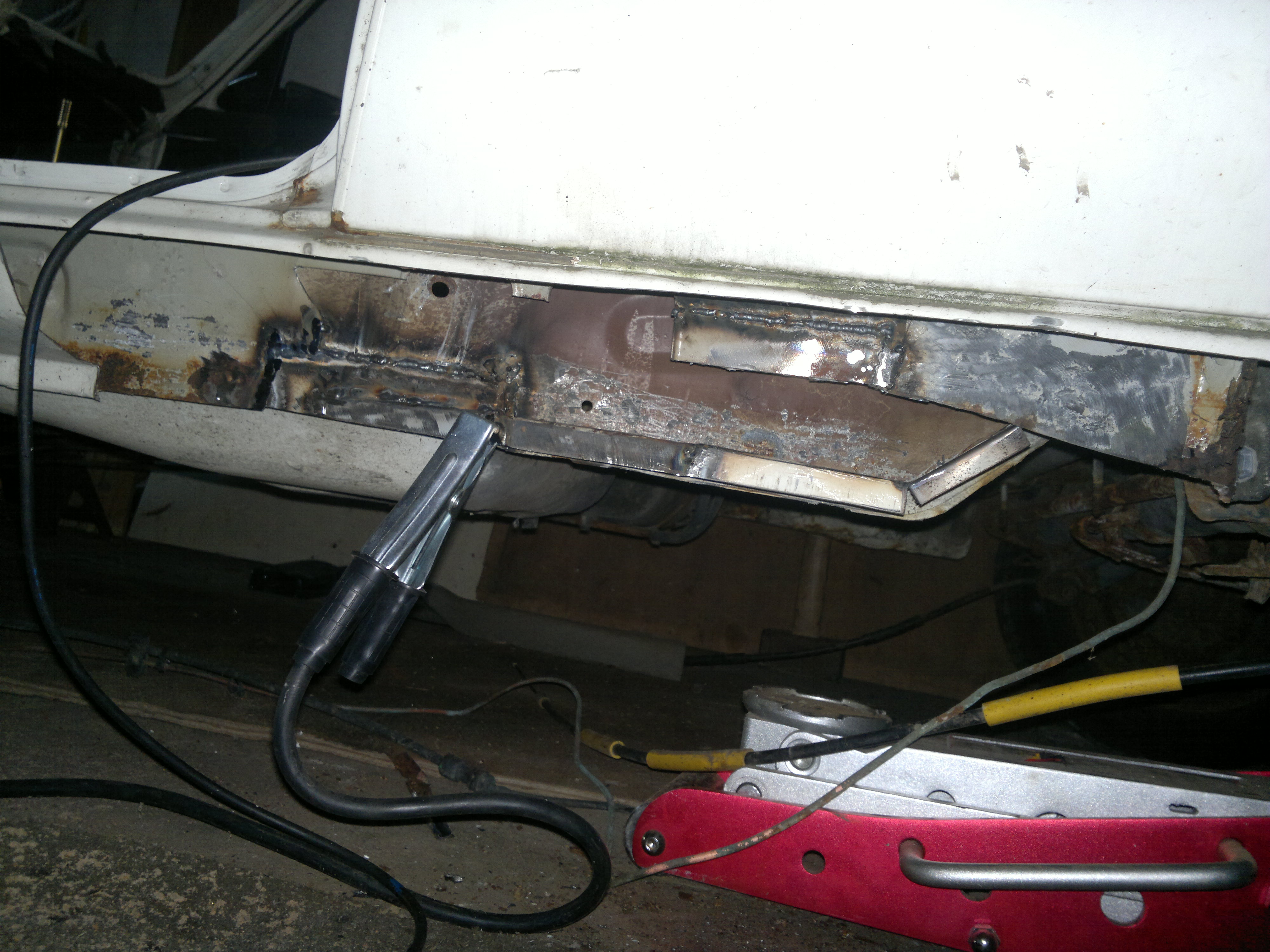

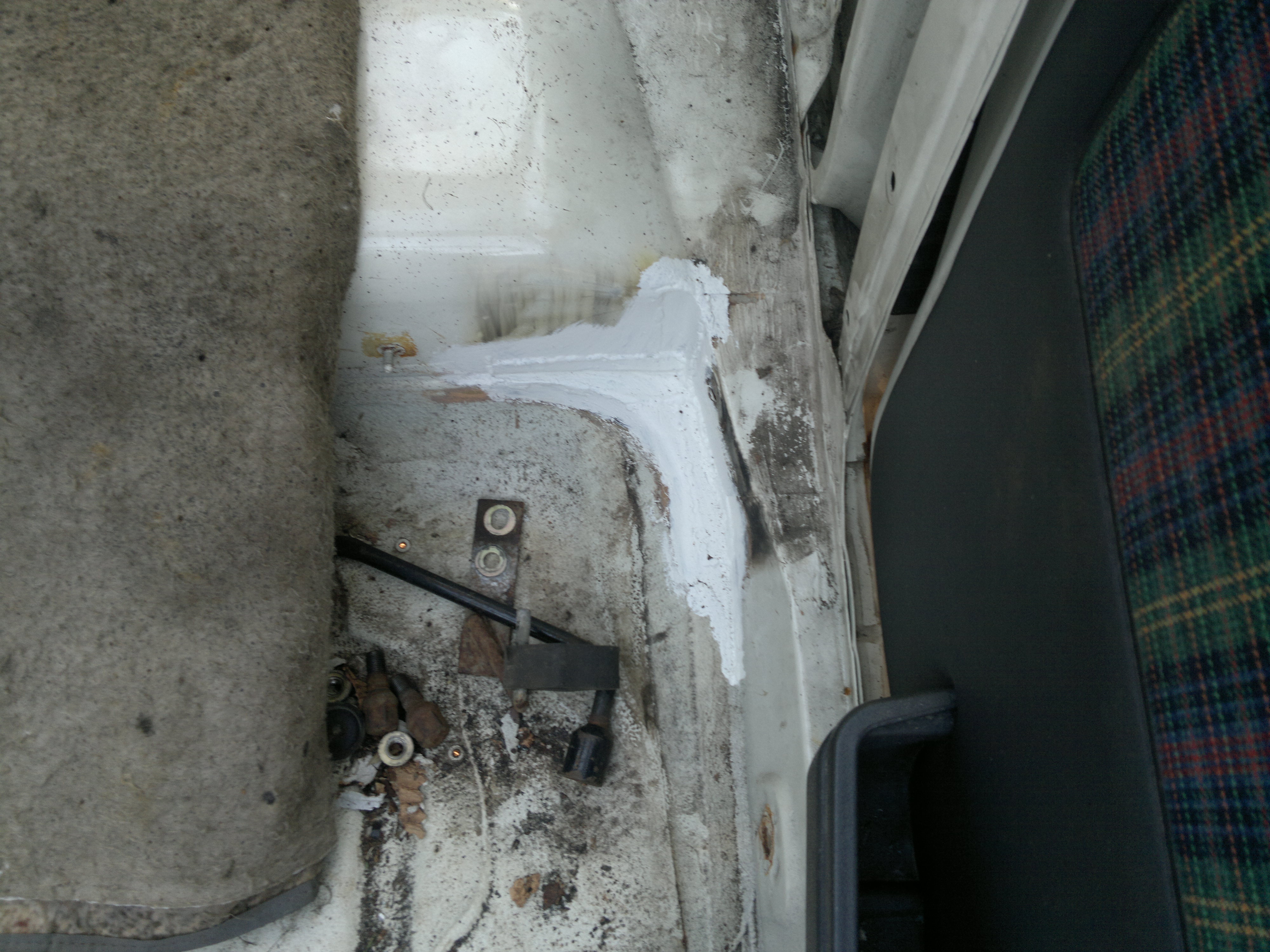

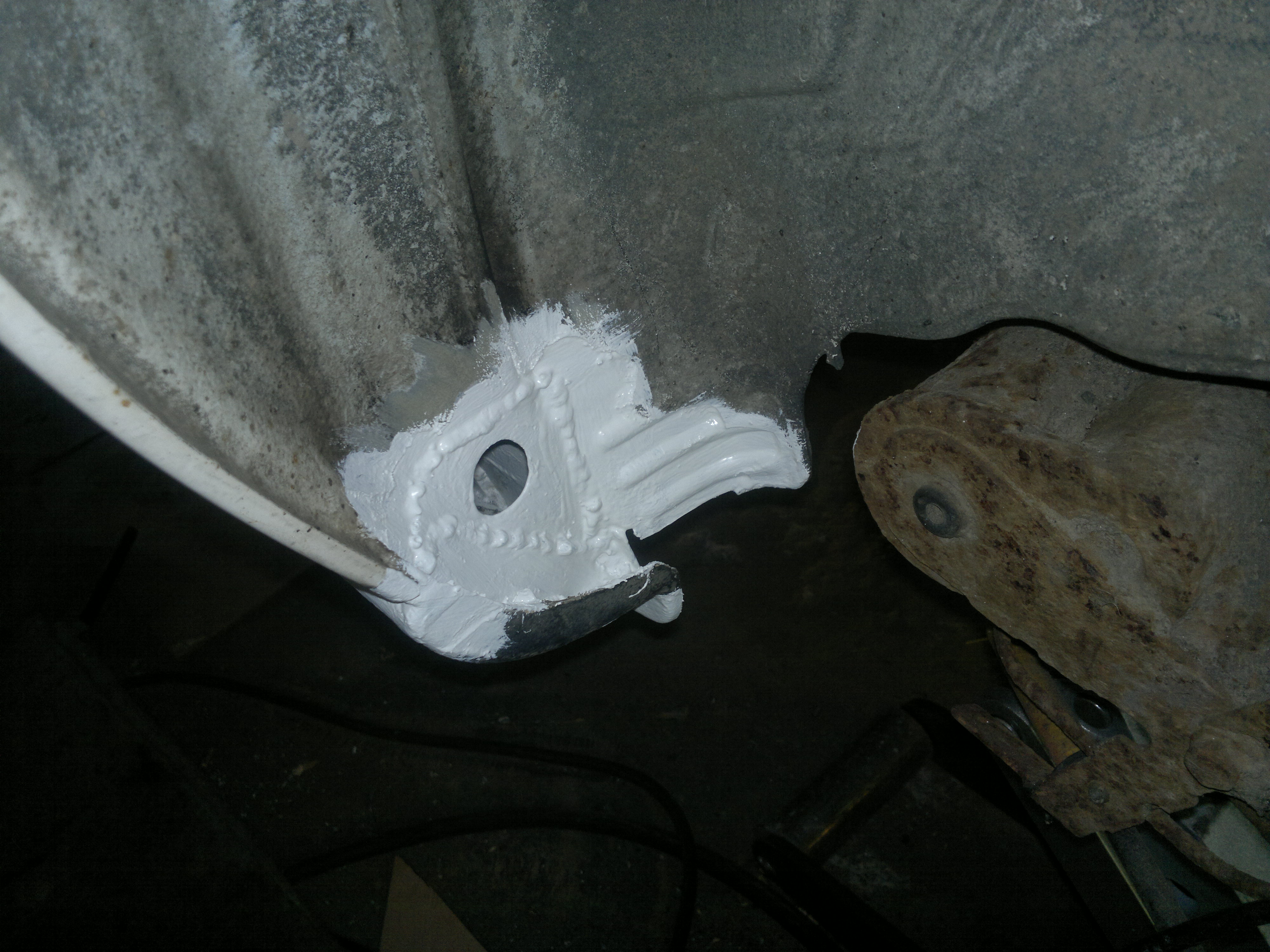

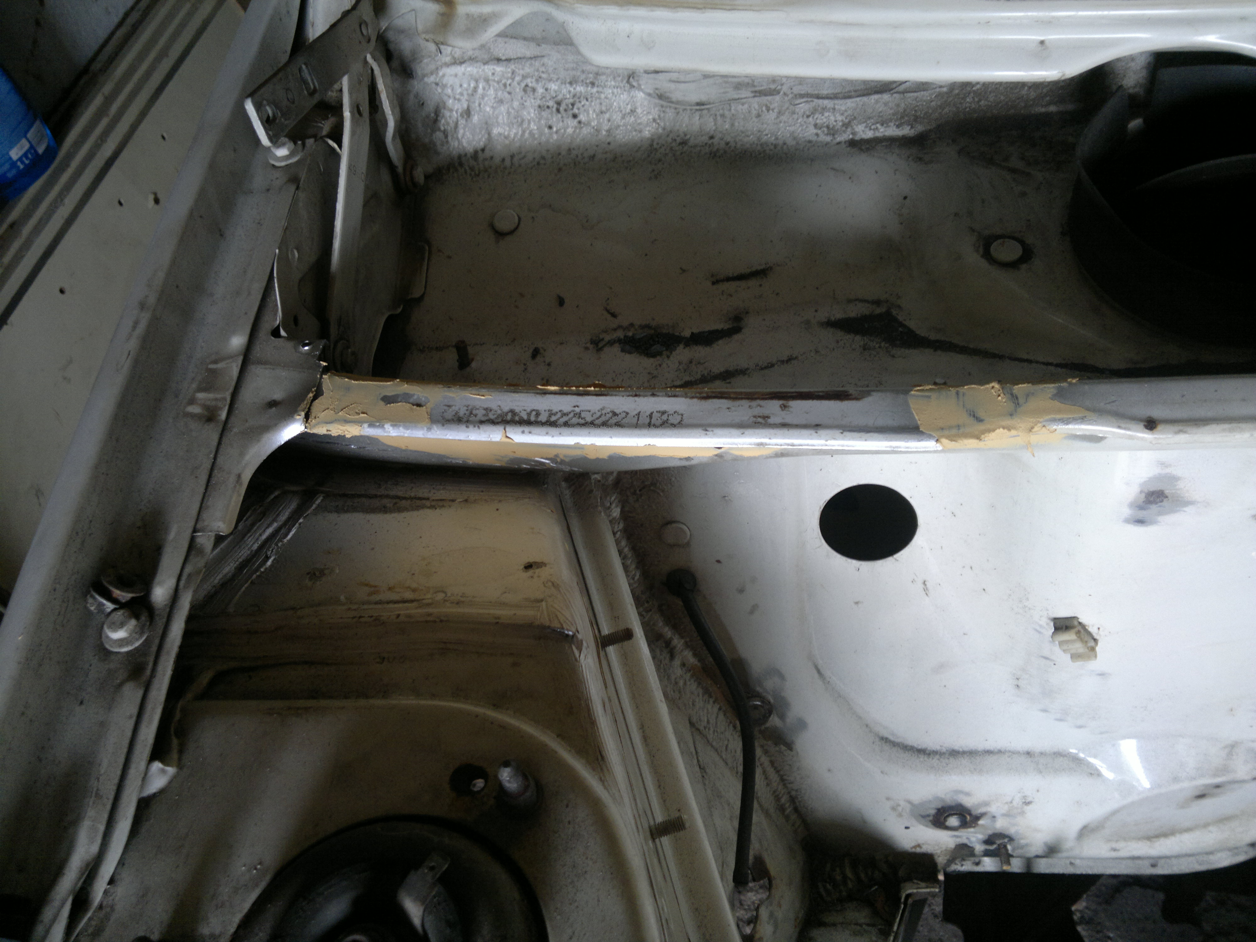

předek už je na kolech a pustil jsem se do noční můry. zhnilej práh za řidičem
Re: 205 FUN project
tak noční můra je zalátaná, snad to něco vydrží a taky michal přivezl saharu, která se tam vejde
