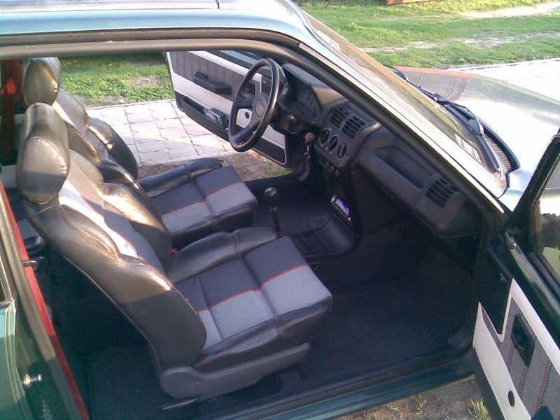

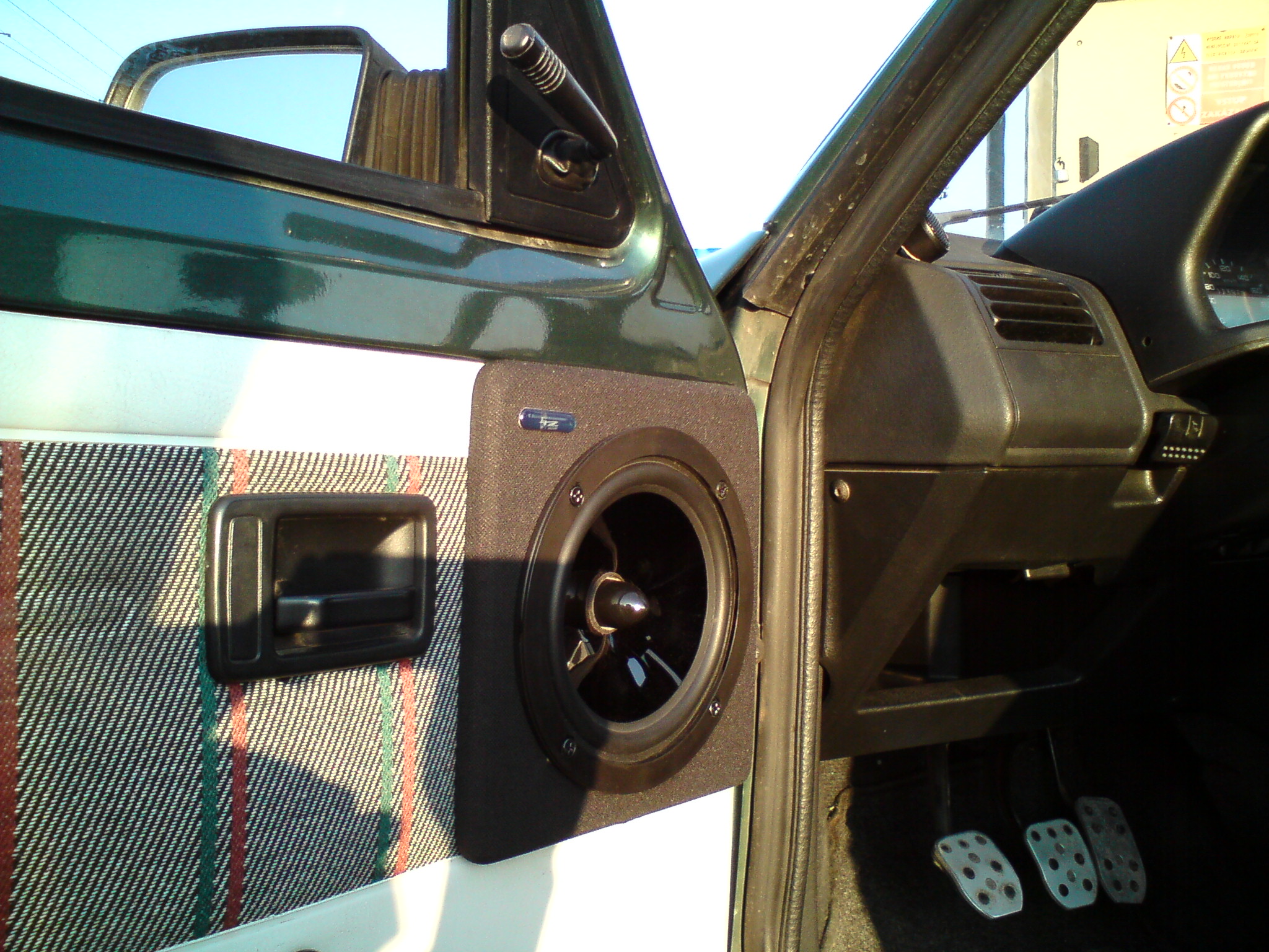

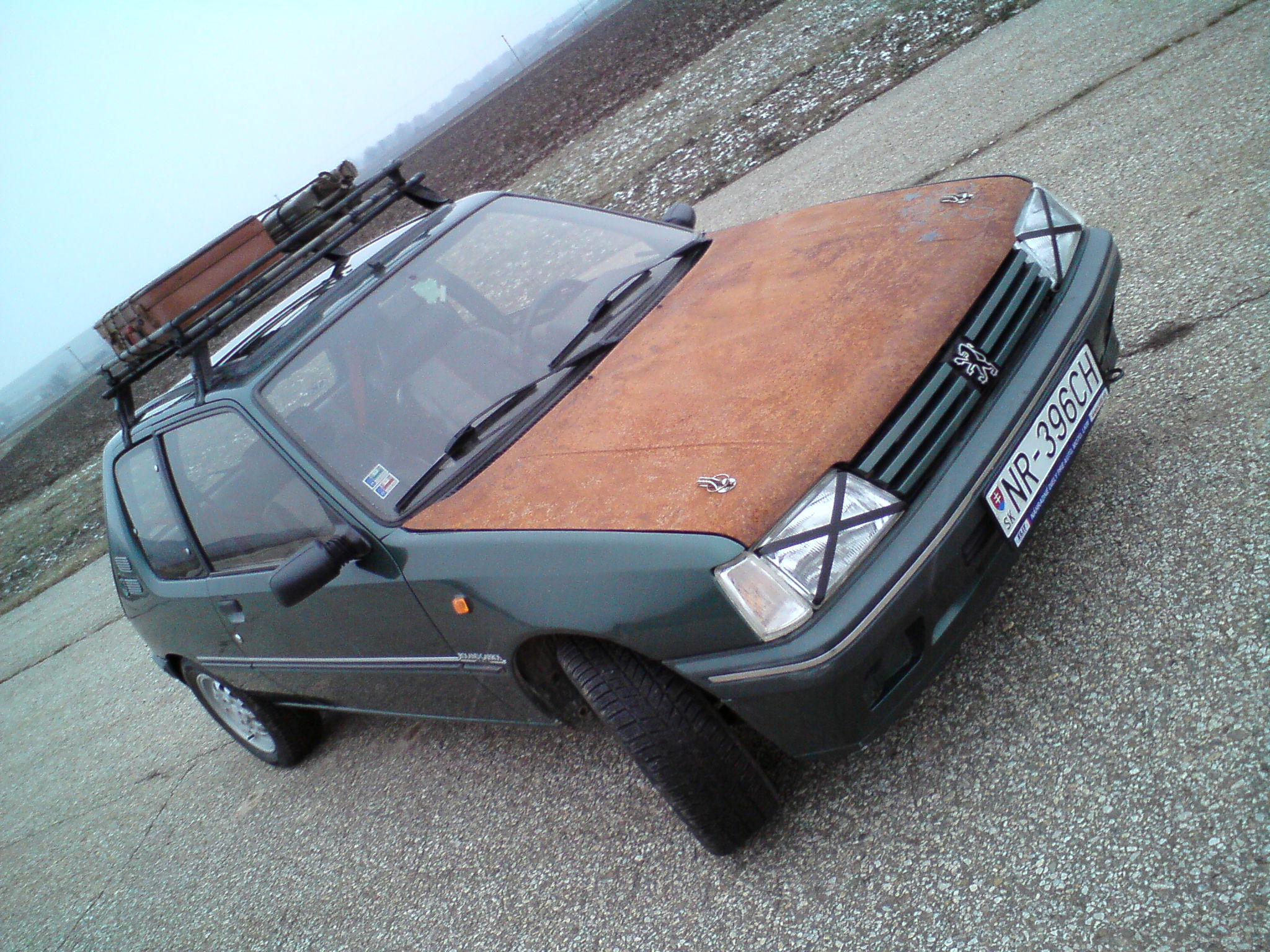

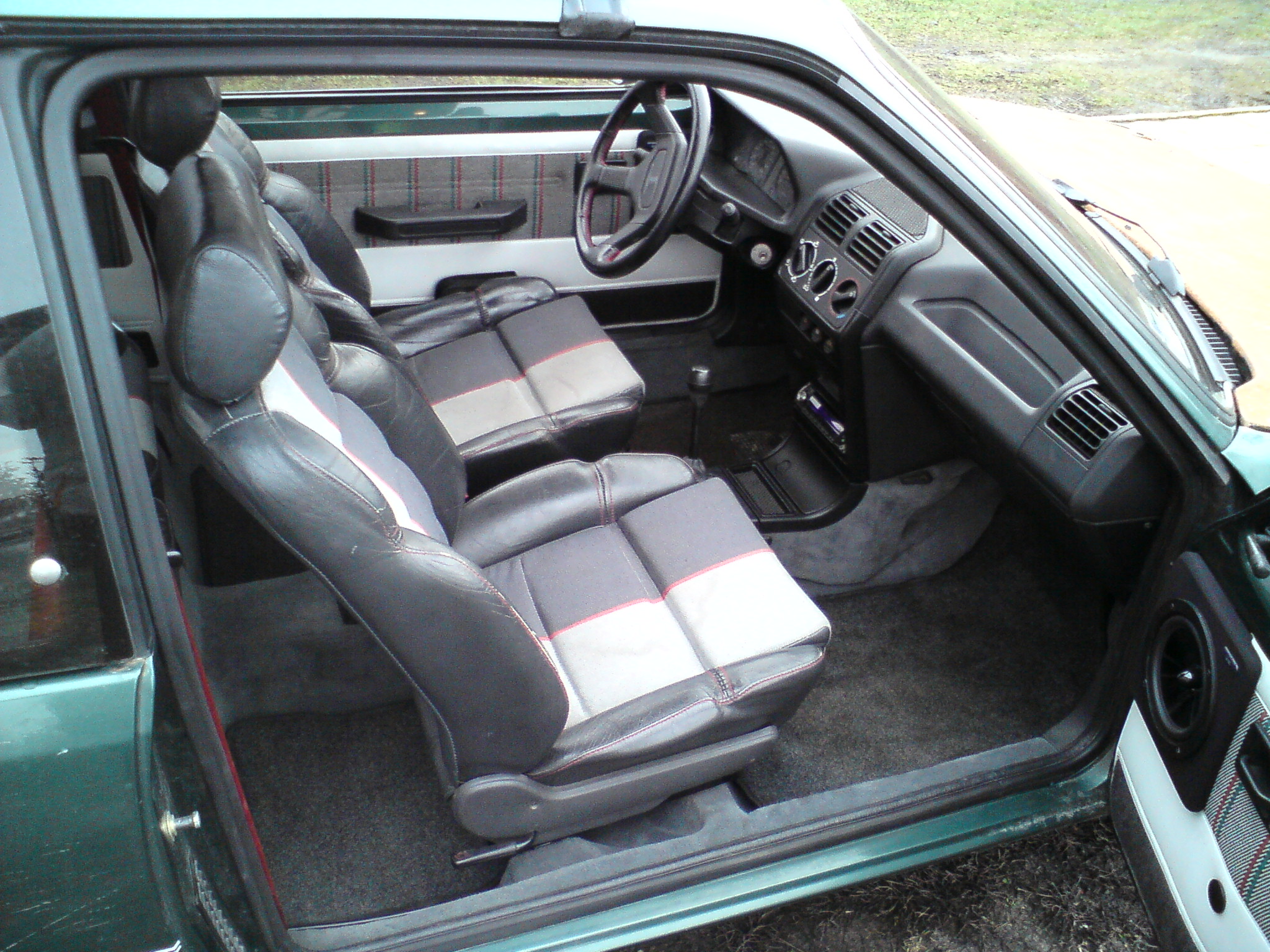

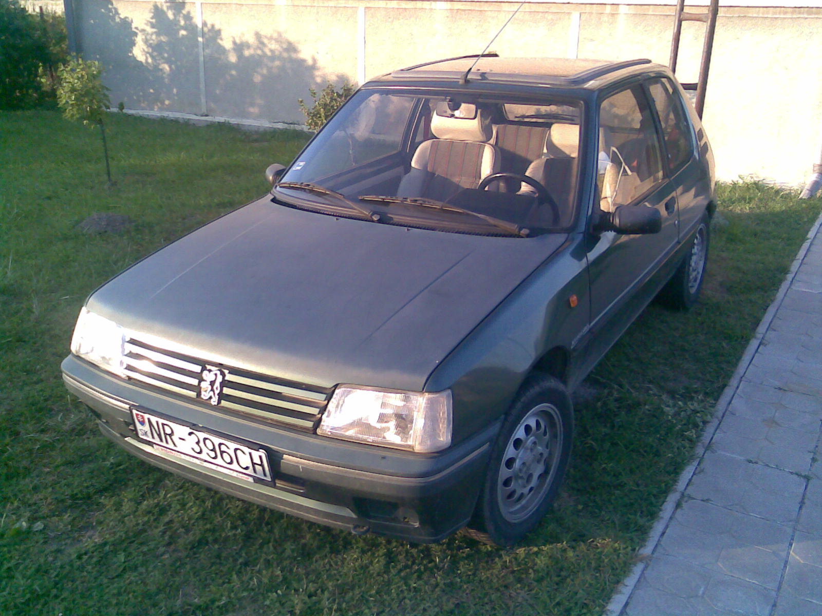

zdavim všetkych priaznivcov 205-jek. chcel by som vam v kratkosti predstavyt moje vozitko. kupil som ho približne pred rokom za 10 000 sk. bola to laska na prvy pohlad.bol sice v žalostnom stave ale okna v elektrike,14" elektrony,velky šíber a to že je to Roland Garros hovorili za všetko.za tie prachy,no nekup to!!! kedže na zozname oprav bola vymena čelneho skla,kupil som ešte jednu 205-ku s tym istym motorom, športovým výfukom a sedačkami z GTI. kedže pôvodné sedačky už maly čoto za sebou tak som ich vymenil za tie GTI-čkové. popritom som ešte prehodil výfuk ( starý už bol deravý ) a strešný tapacír za tmavý a bolo vymalované. kedže som fanúšikom auto-hifi tak som si neodpustil aj nejakú tu muziku. ale dosť bolo kecov viac hádam povedia fotky.

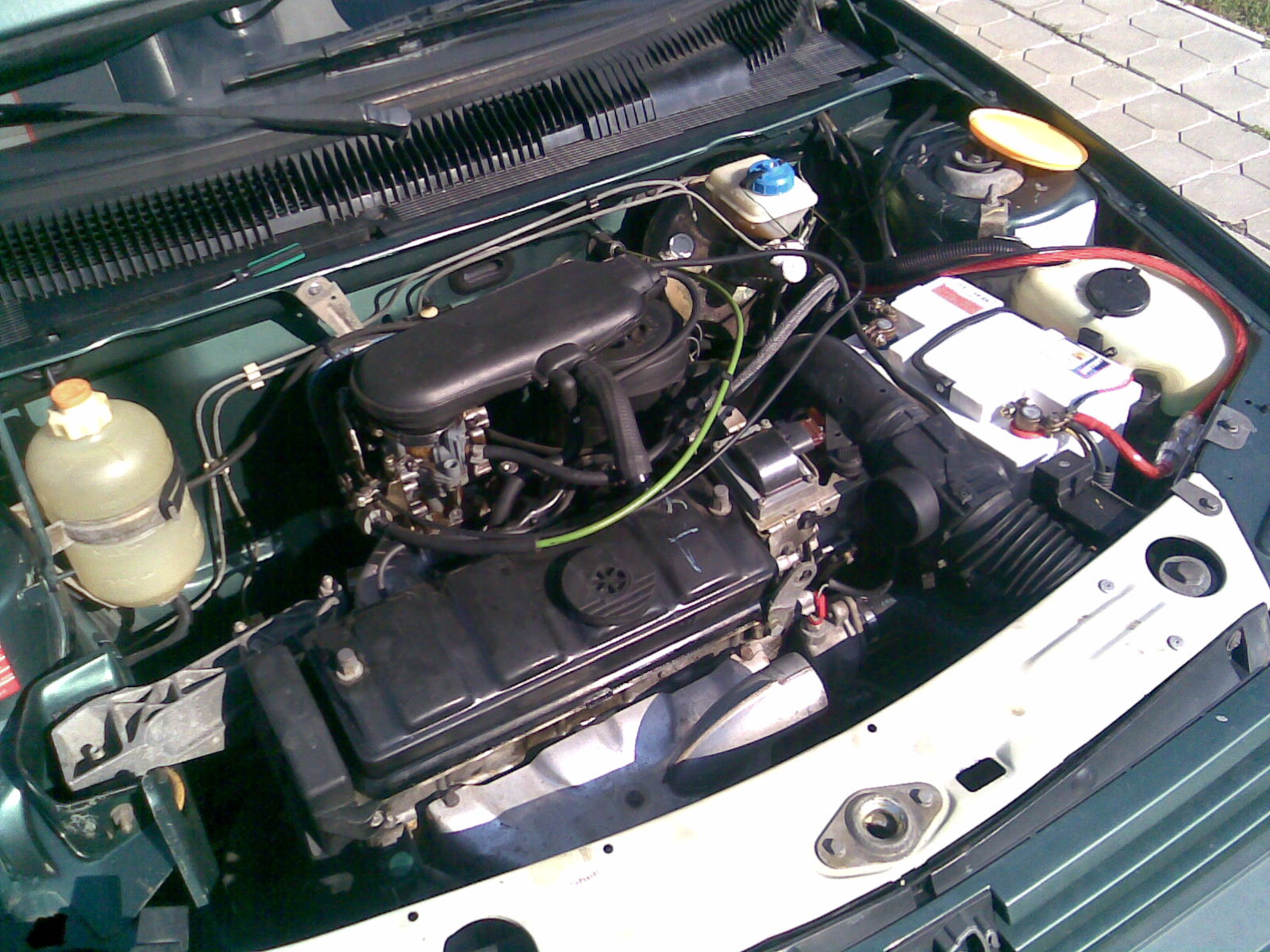

tak dnes rano my autii pripravylo male prekvapenie. nejako sa mu nechcelo startovat. tak som zacal badat ze co je vo veci. bolo to vybite puzdro na oske pastorku!!! este ze som mal poruke druhy starter na diely.

tak uz som prisiel na chybu alternatoru. v p..i regulator ale uz je vymeneny a všechno je v cajchu!!! dovi do kedy!!!

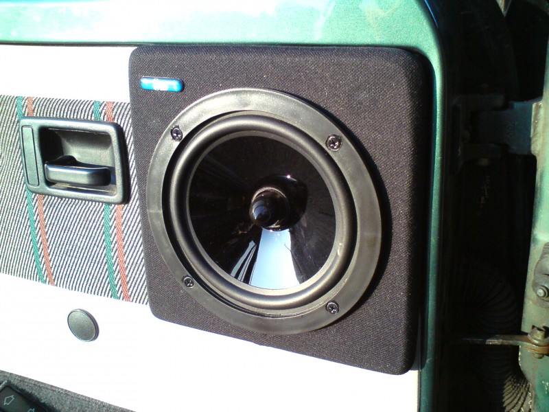

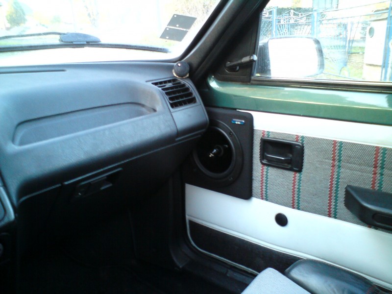

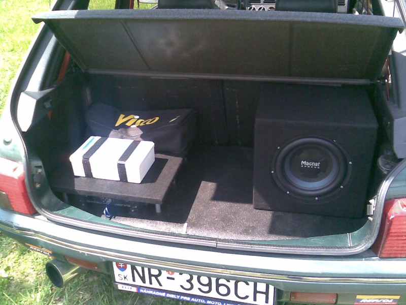

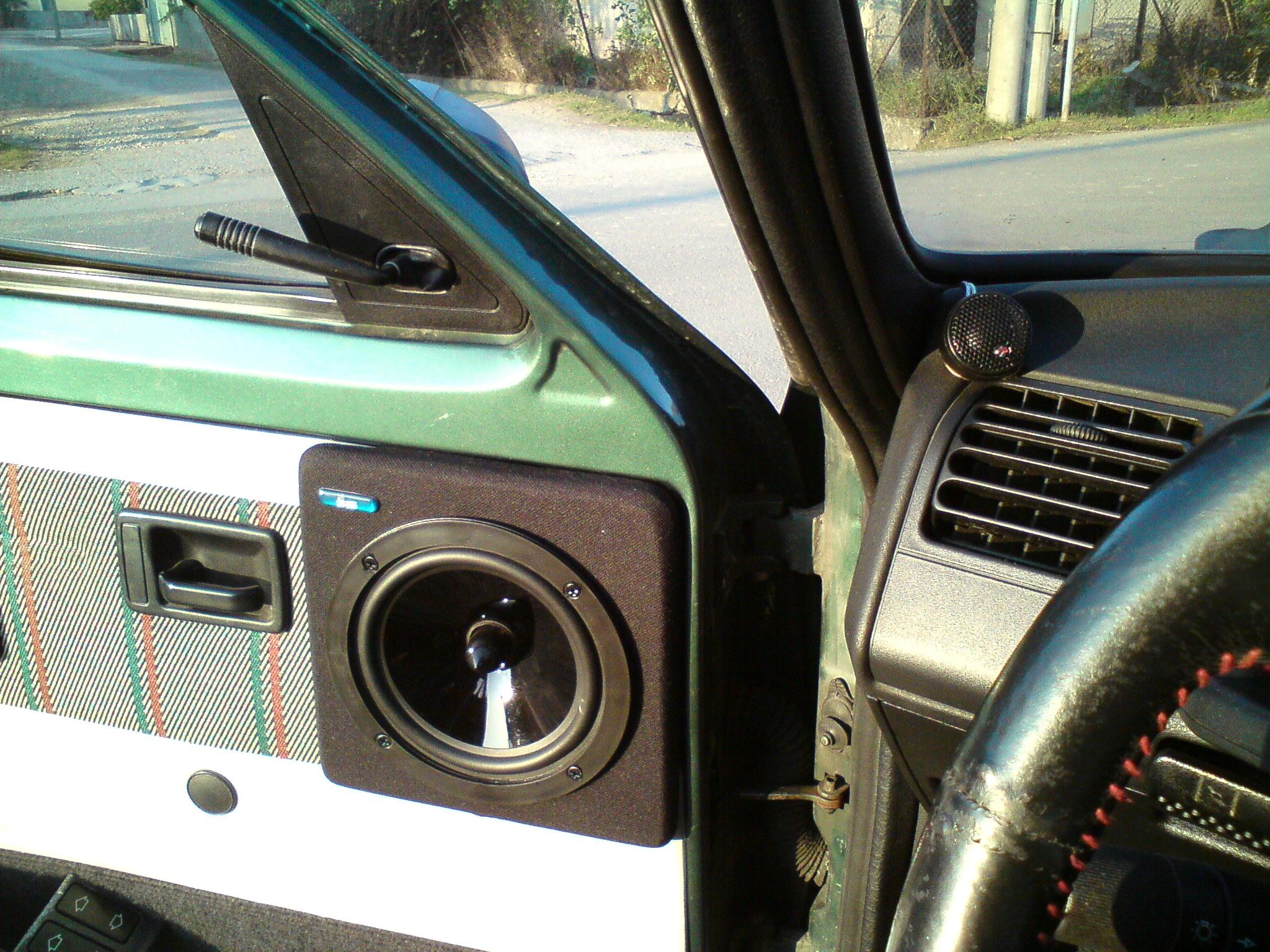

tak uz som konecne dokoncil svoju audiomontaz. som neskutocne spokojny
viacej fotiek tu:http://go4sound.sk/index.php?page=gallery&gallery=655

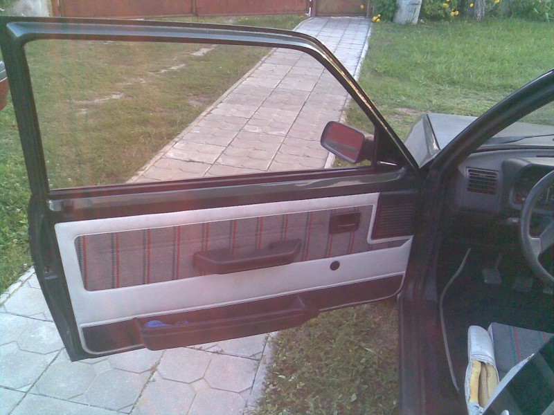

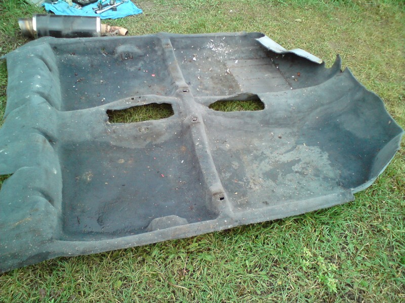

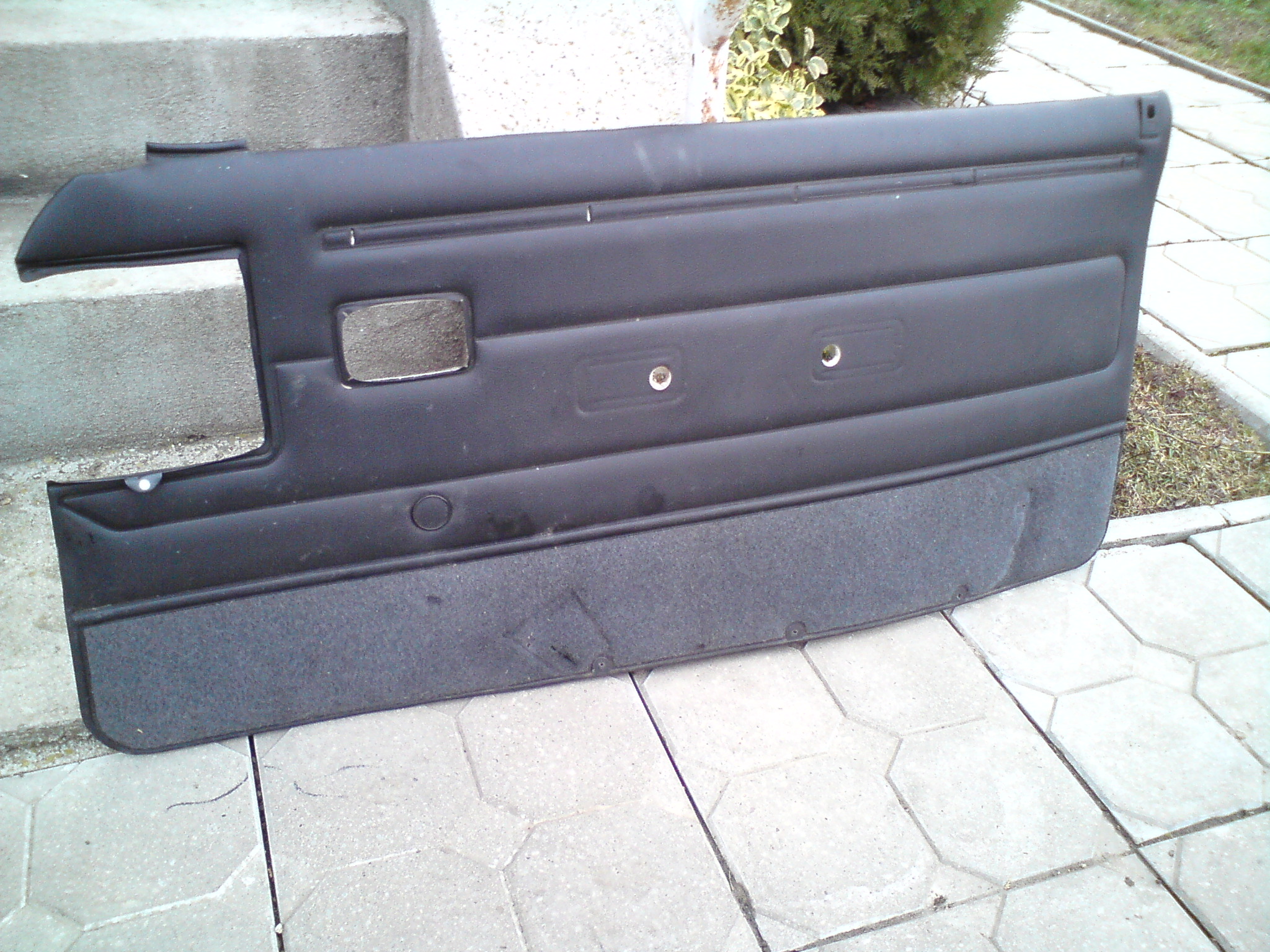

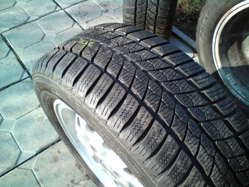

tak uz som aj ja nahodil zimne papučky a z nudy som zhodil plast zadnych dvery ze ako to pod nim vypada. no akoze nic moc!!! a este som zistil ze my zateka do kufra a za sedacku vodica, takze so z toho velice stastny

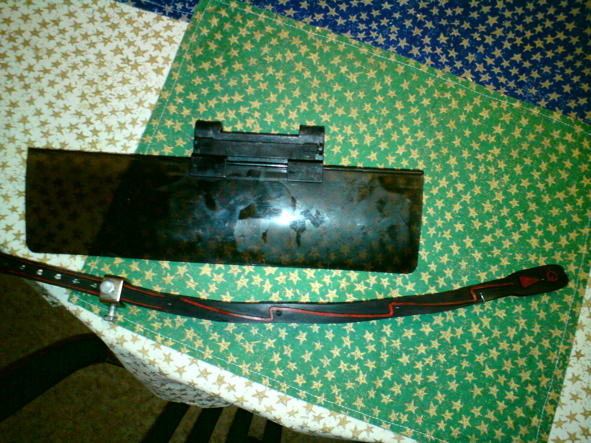

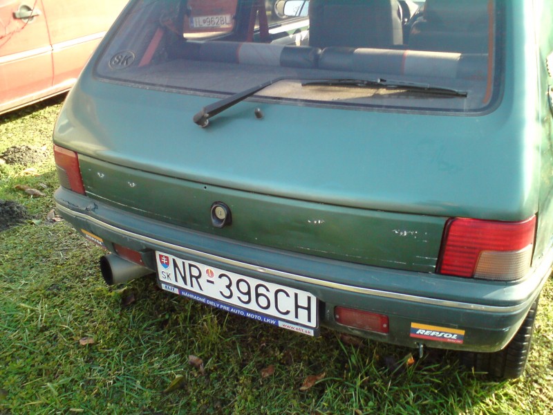

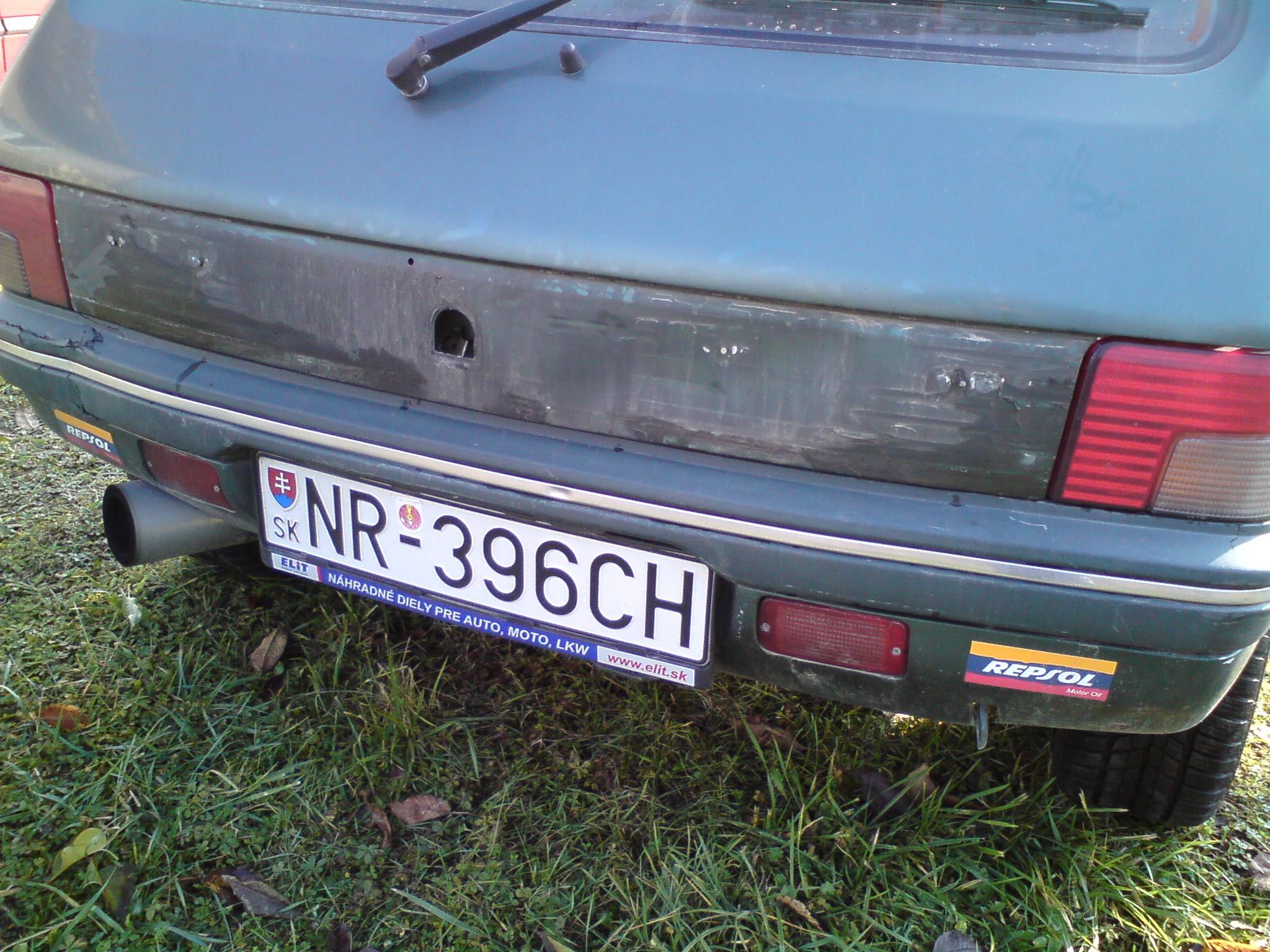

tak prisiel cas na poriesenie mojho malinkeho problemiku so zatekanim. kupil som novu tesniacu gumu okolo zadneho kufra tzv. pirelu, pretoze ta povodna uz bola oničom. mimochodom tato nova je urcena na favorita. tvarovo je taka ista len akurat o trosku hrubsia co je podla mna len dobre. dalej som si v baumaxe kupil take nalepovacie tesnenie co sa dava na plastove okna a dvere proti prievanu. ale pisu tam ze je to aj vodotesne takze by to malo byt OK. toto tesnenie som daval na tu gumu co utesnuje zadne vyklopne okienka a este som to dal aj na zadne svetla. a este som nakoniec prešparal malym šrobovačikom vsetky odvodnovacie otvory v prahoch!!! tak som zvedavy ze ci to pomoze. ale asi ano. a aby som nezabudol. aha co som nasiel. vid. posledne dve fotky!!! co myslite hodilo by sa to do mojho garrosa??? ak sa nemilim tak by to mal by koberec a tapacire z GRIFFE-ho nee???

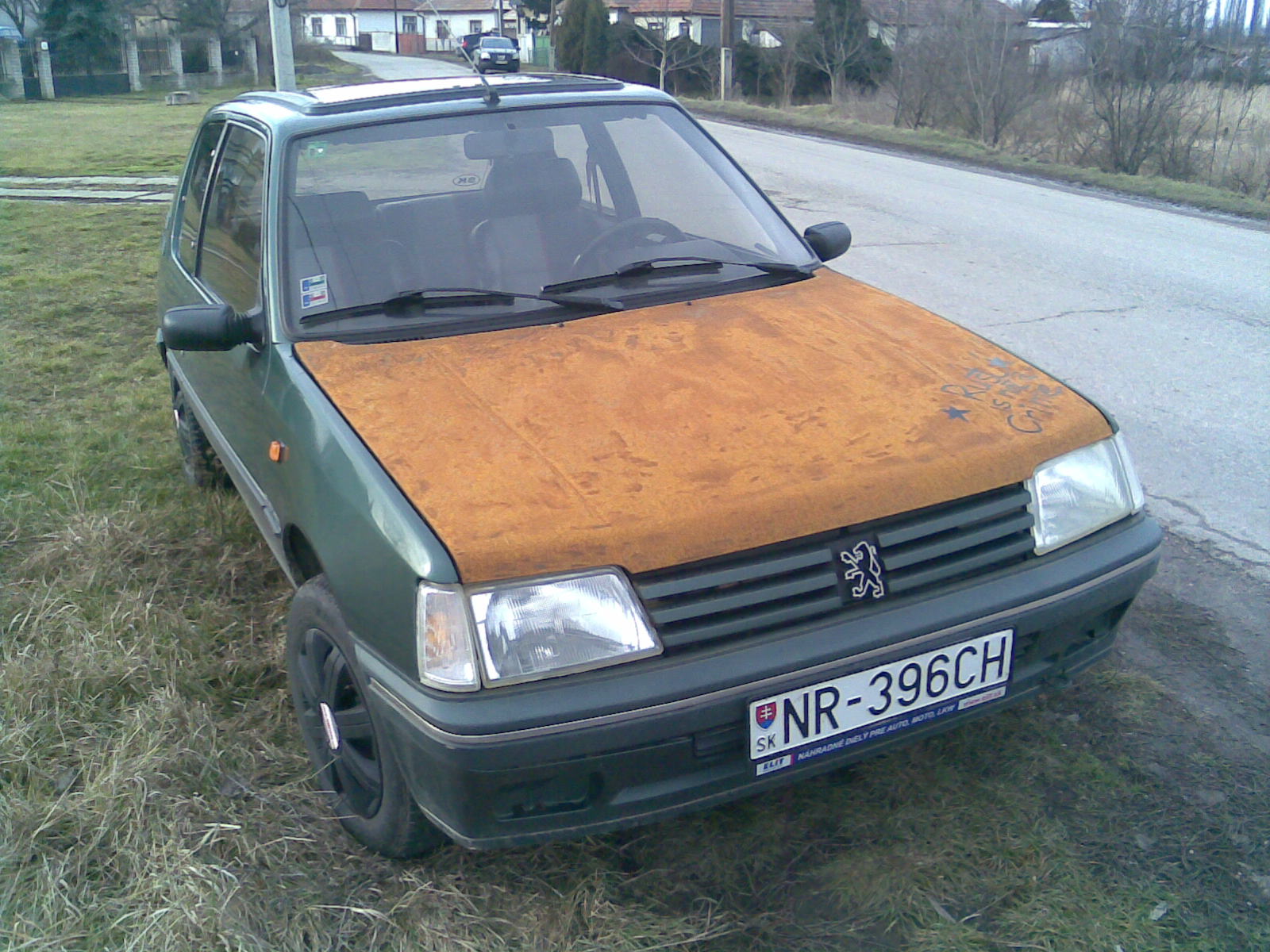

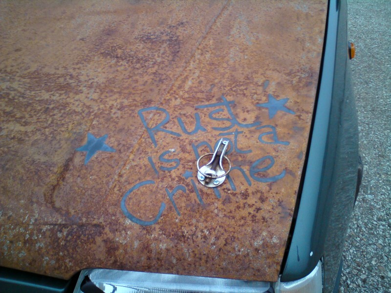

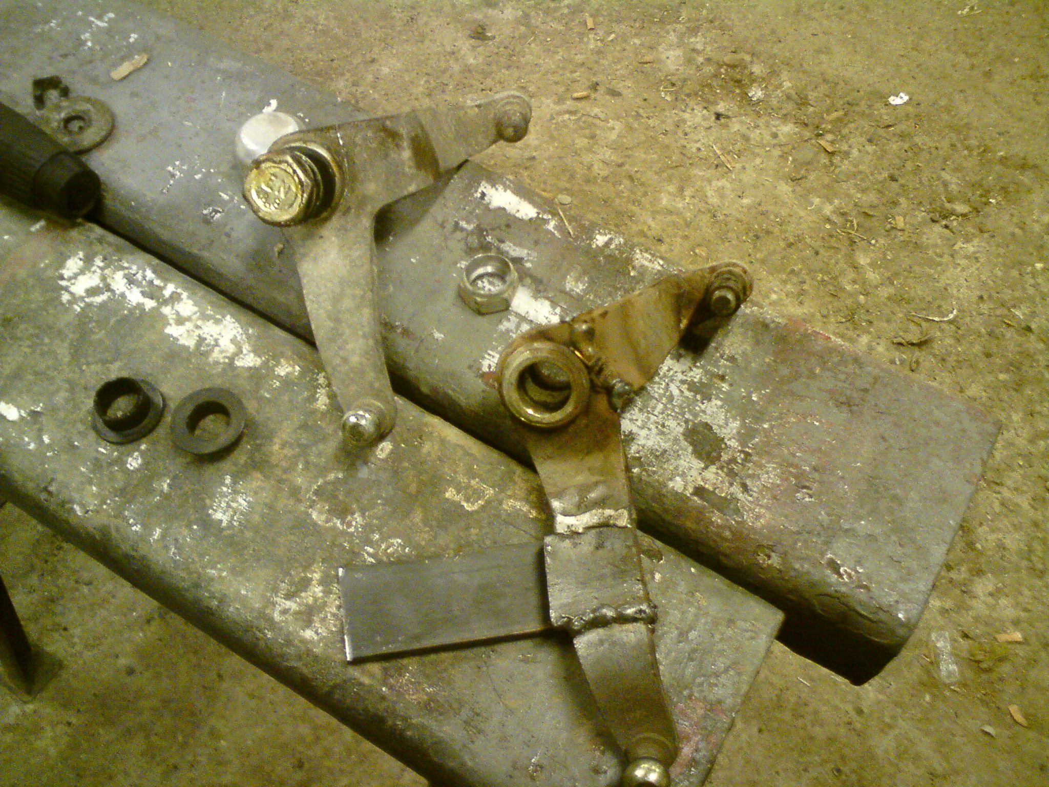

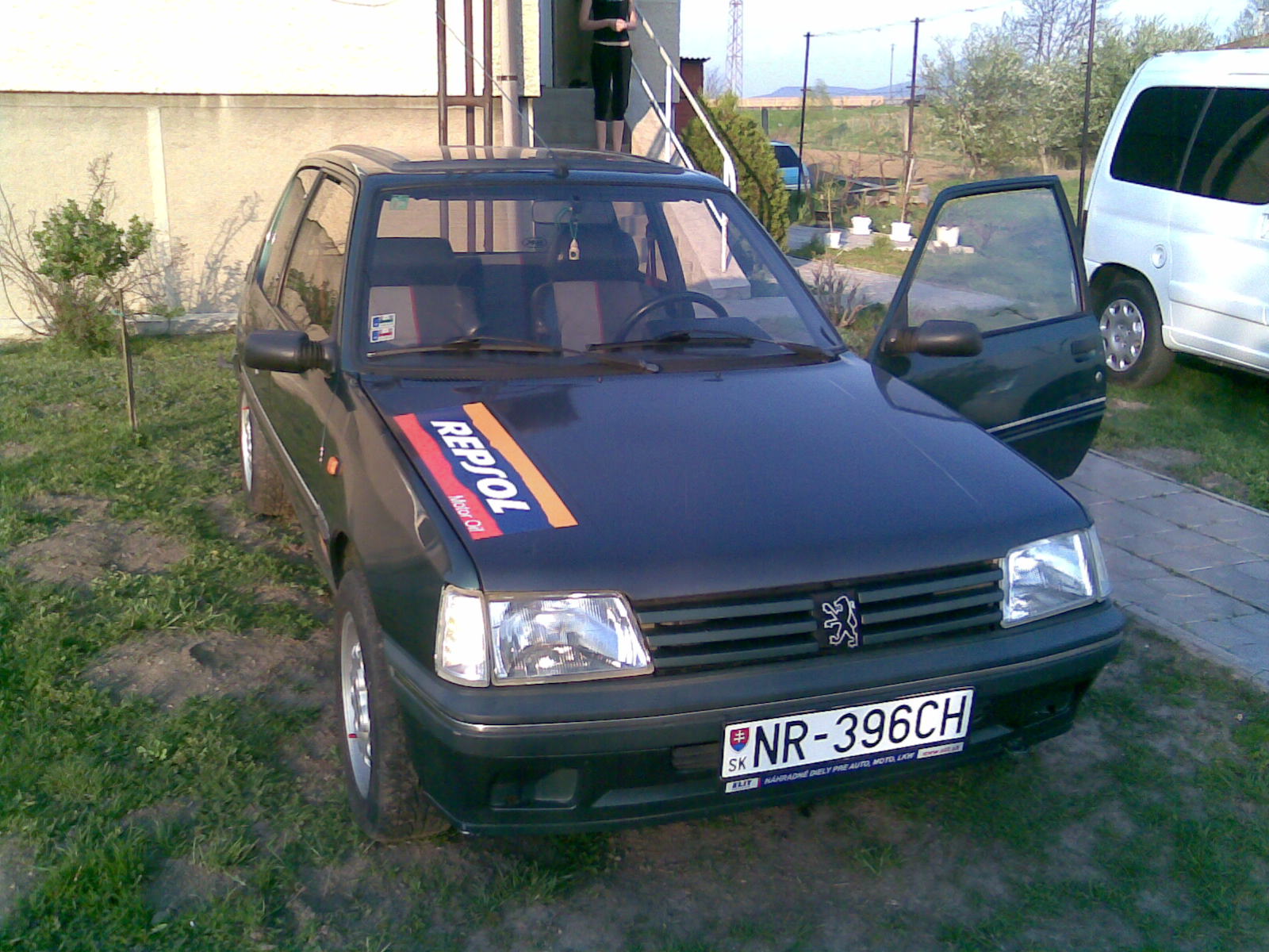

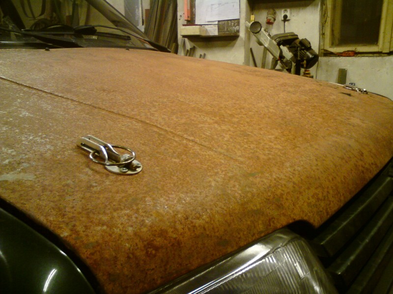

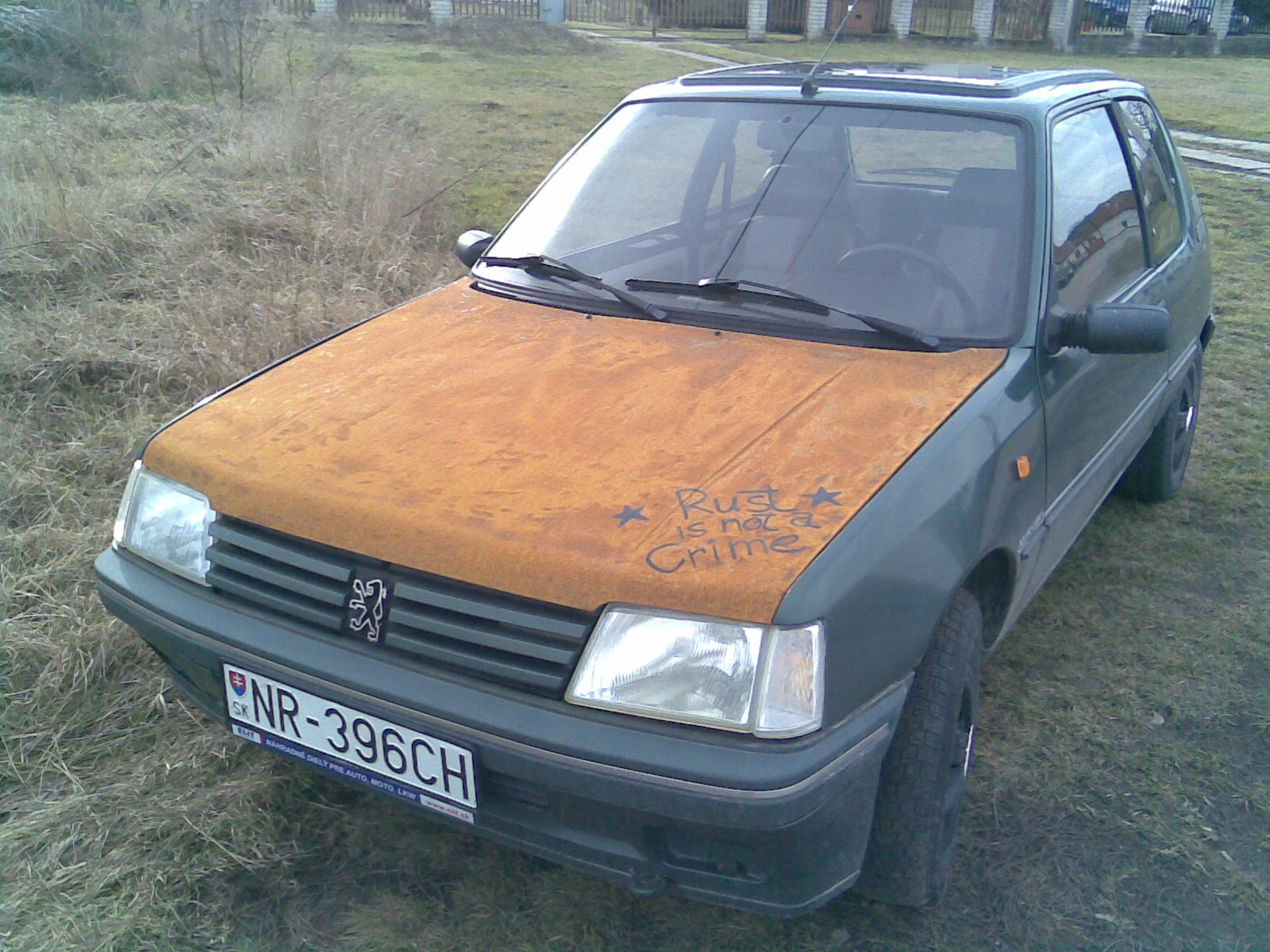

dnes som sa pustil do skrateneho radenia. nevyzera sice najak spicovo ale funkciu si plni na 1*. je to naozaj poznat. radenie je podstatnie tuhsie ale zato neskutocne rychle. mimochodom ja som to spravyl tak ze som aj predlzoval aj skracoval. a este som si spet prehodil rat style kapotu,plus som na nu namontoval tie sportove zamky ci ako sa to vola.

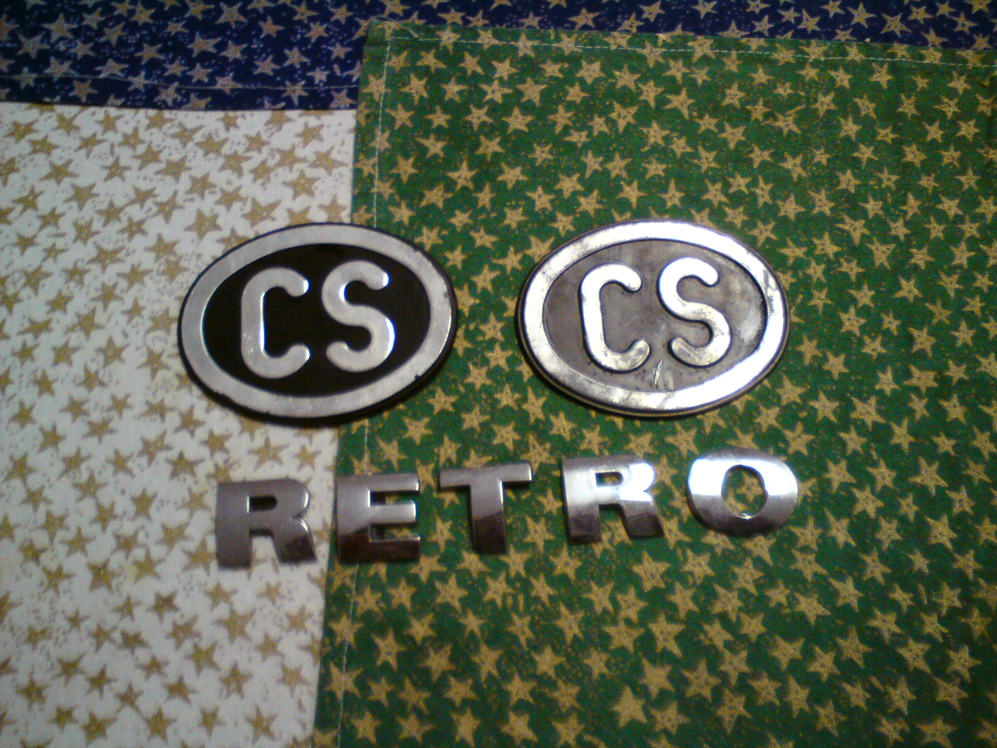

a este nejakeee RETRO vychytavky

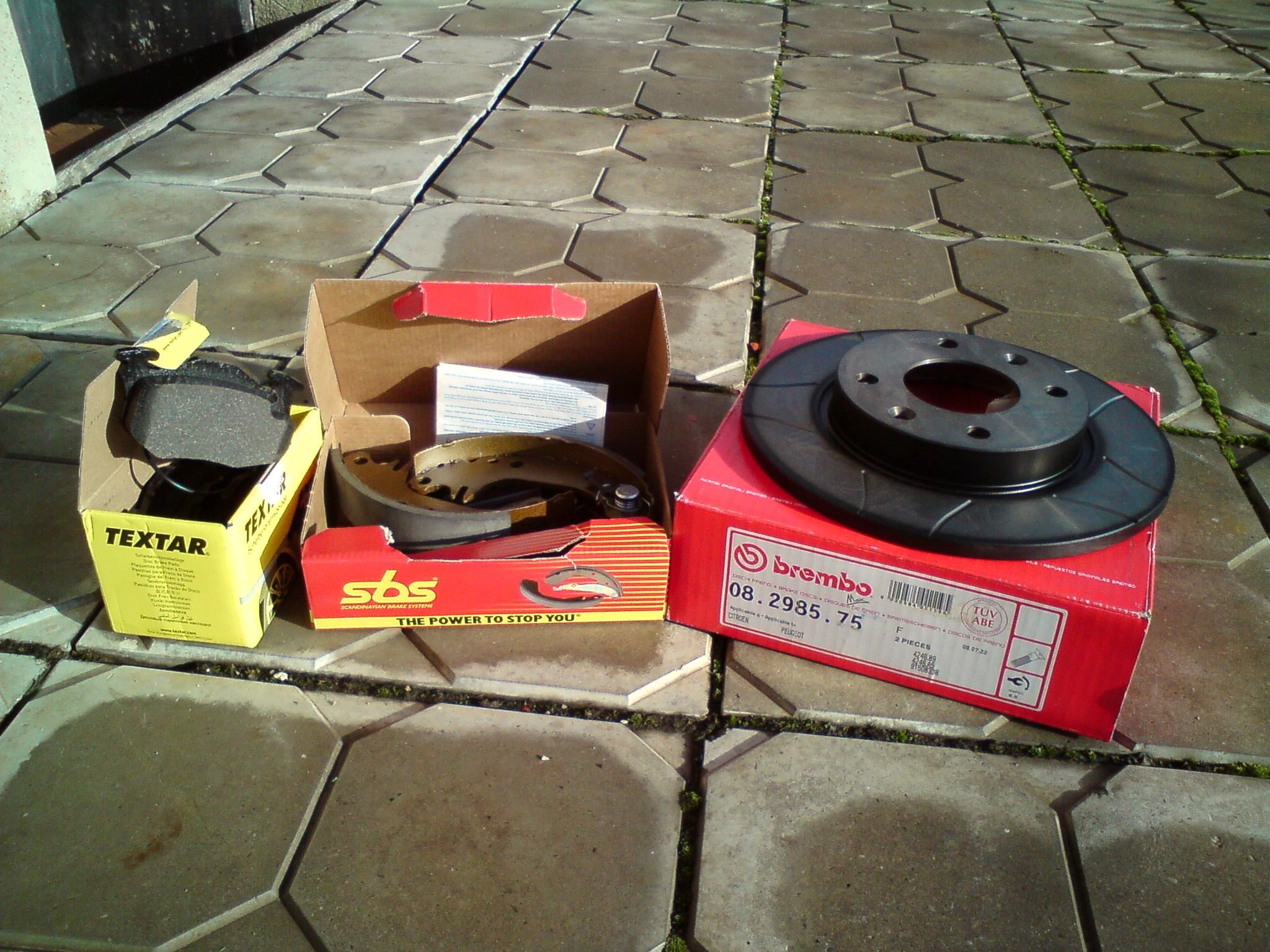

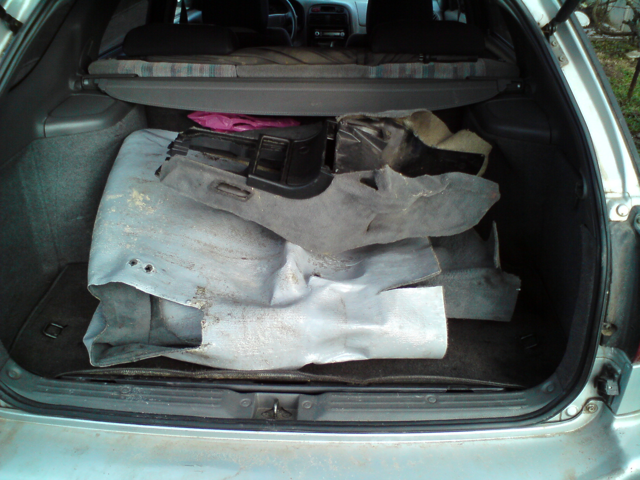

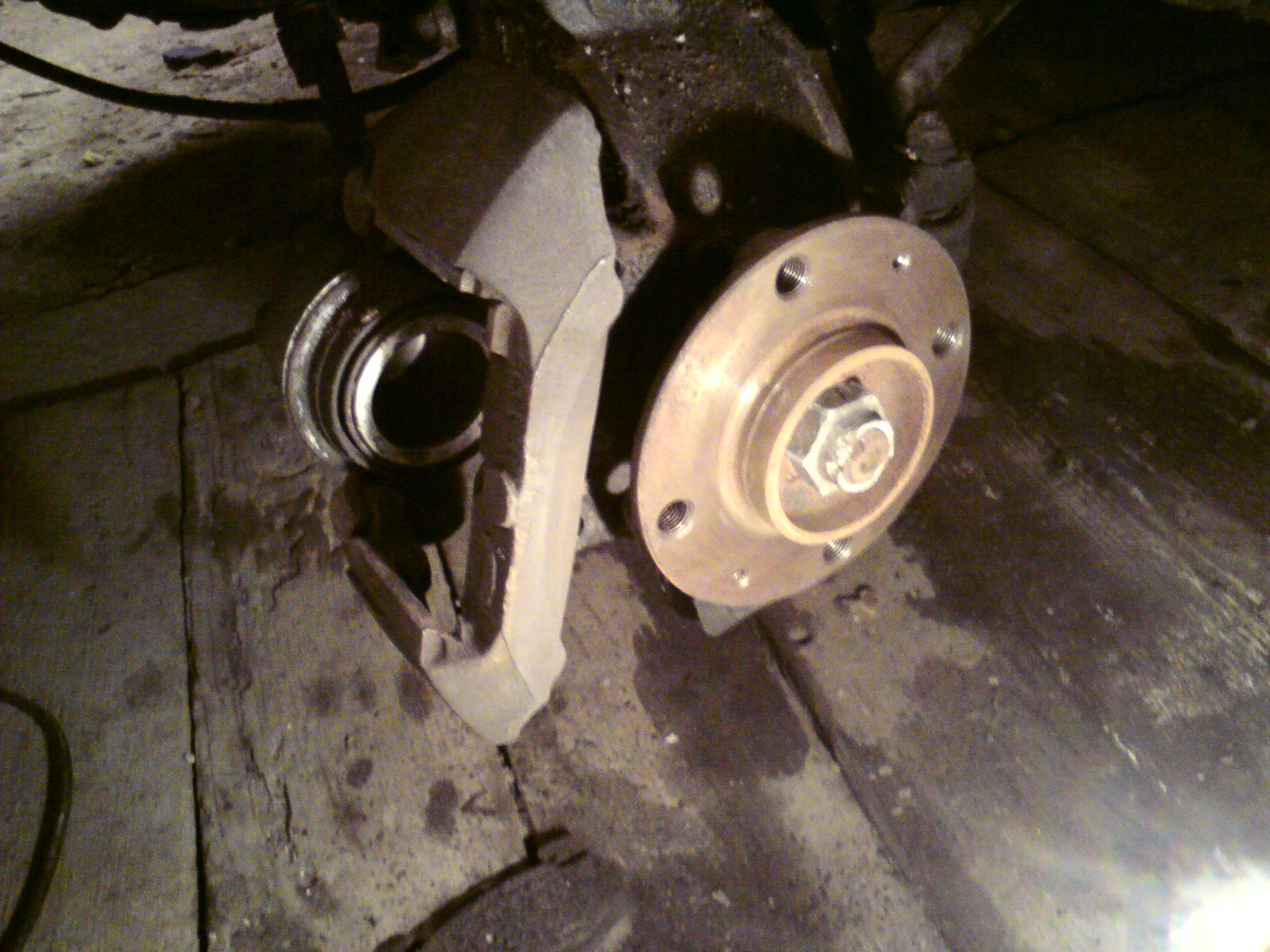

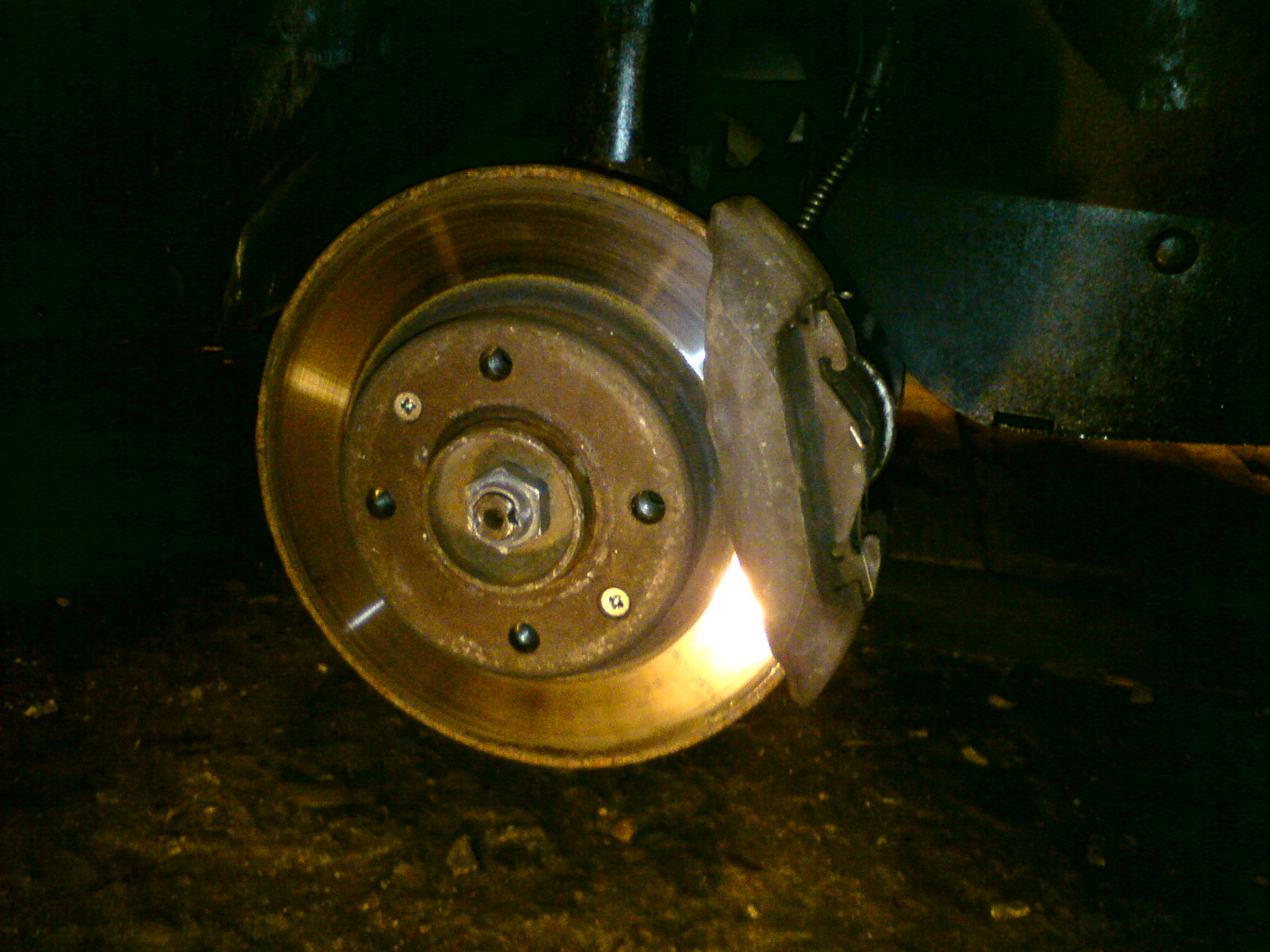

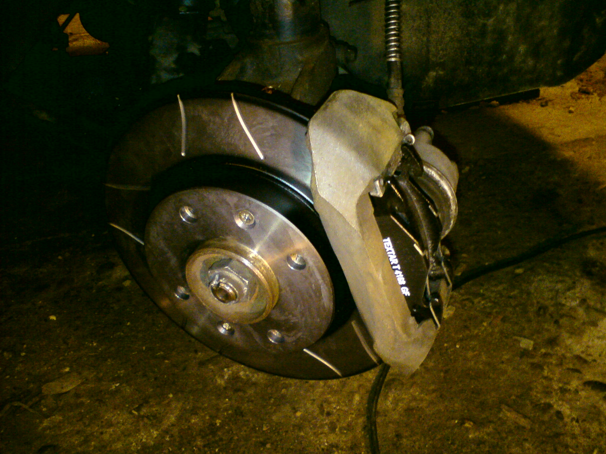

tento vykend som sa pustil do tych mojich nestastnych brzd. predok mam hotovy na konplet ale zadok ked som rozobral tak som usudil, ze menit len pakne nema zmysel. takze ten pride na rad behom tyzdna.
dalej som vymenil koberec za šedy, pravdepodobne z edicie GRIFFE. poviem vam, na zivo to vyzera vazne luxusne!!!
a kedze mi stale tieklo okolo zadnych, bonych okienok, tak som sa nasral a tie pirely som podsilikonoval. dufam ze teraz to uz bude konecne OK lebo ma asi rozhodi.
