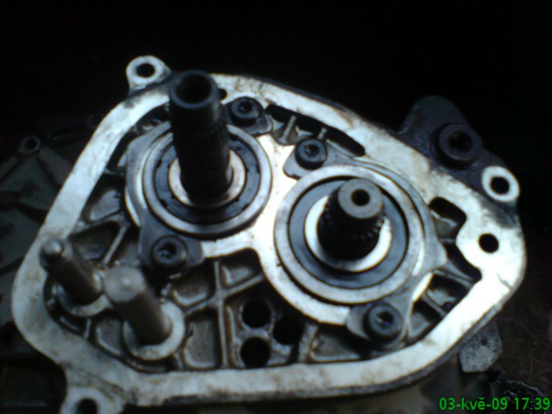

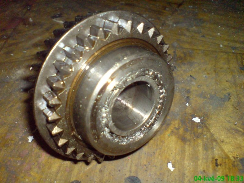

Re: 205 Nightfire 1 360 ccm 70 HP
Pravděpodobně jsem převodovku vytahoval zbytečně, ale až bude čas kouknu jí na střívka, i když závadu jsem nejspíš našel ... Vysypané ložisko , které se na hřídeli kouslo a proto se převodovka chovala jako se zařazeným rychlostním stupněm ...
odkud je to ložisko ???
Když koukneš za levé přední kolo uvidíš vrchní kryt převodovky upevněn třemi šrouby... Pod kterým je vidlička, synchron a pod ním ozubené kolečko ve kterém je vlisováno to vadné ložisko ... tedy takto je to u převodovek na motorech TU ...

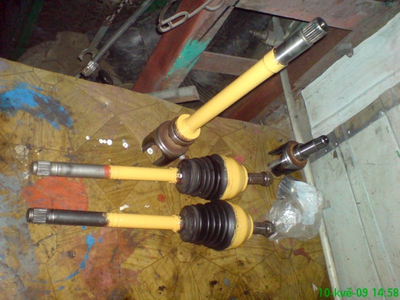

Protože jsou poloosy venku a manžetky byly těsně před rozpadnutím, projdou malou oživovací kůrou a možná dojde i na tlumiky ...
jestli budeš rozhatovat i homokyneťák ... podivej se kolik zubů máš z homokyneťáku na poloosu ...

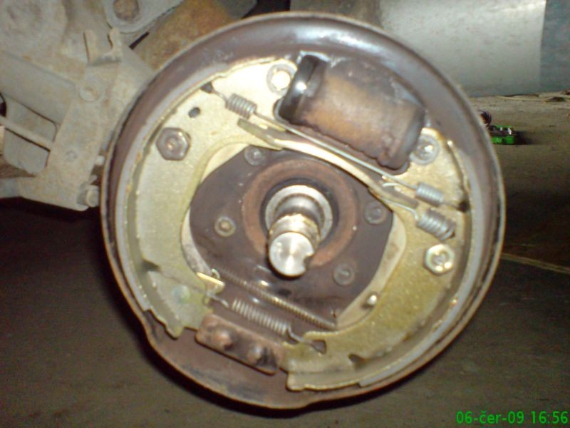

Nudíte se kupte si medvídka mývala ... a nebo Peugeot 205 ... Sotva člověk opraví převodovku už aby šel na brzdy
Utržené obložení ...

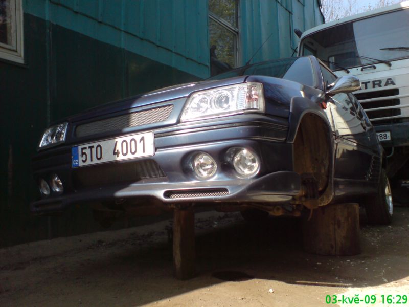

jo a linkisku..kde si vzal ak krasny predni spoiler..marne shanim s temi kulatymi svetly...
