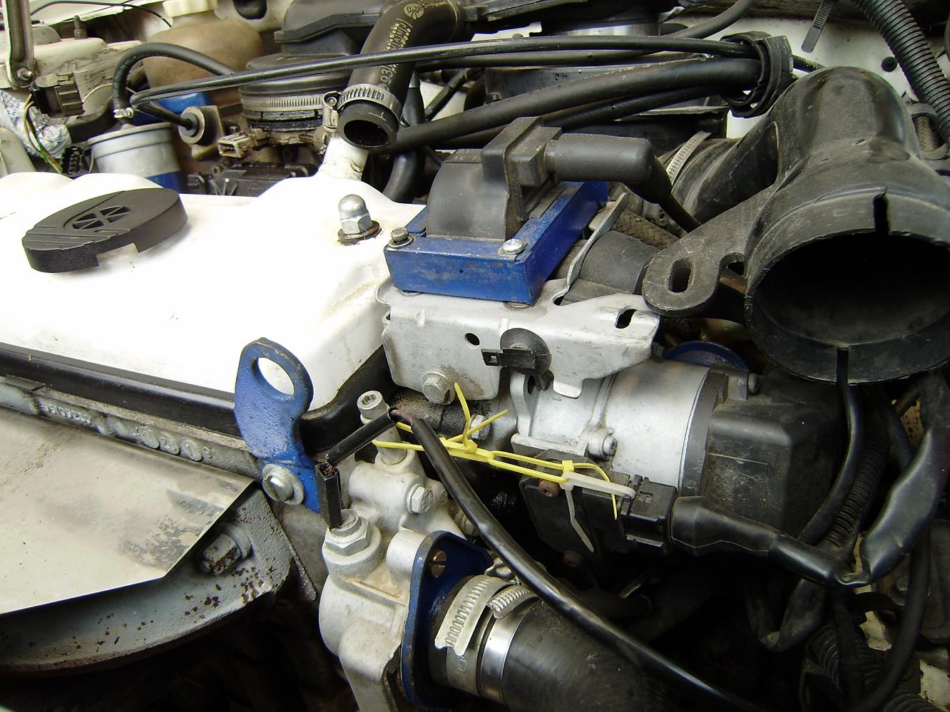

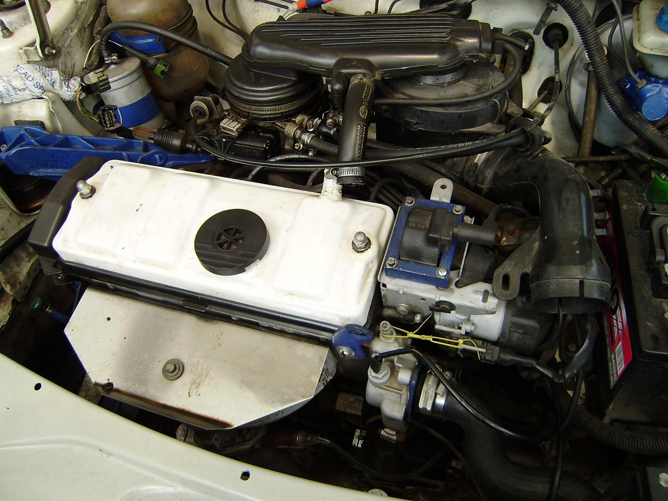

hoď sem fotku motoru ať sme si jistý
Re: typ motoru- uz jsem z toho danek :-(
fotky motoru
TU3M - jednobod mono jetronic 55 kW, rozdělovač ducillier
( teda otázka, jestli to neni 1.1, protože to nepozná nikdo bez drobného rozebrání

jeste to takvinorak píše:TU3M - jednobod mono jetronic 55 kW, rozdělovač ducillier( teda otázka, jestli to neni 1.1, protože to nepozná nikdo bez drobného rozebrání

jo z čísla jednotky se to pozná

ridici jednotka je bosch a cislo je 0 280 000 724 poznate nekdo ke kteremu motoru patri?vinorak píše:jo z čísla jednotky se to poznáa s tou vačkou netušim
no zejtra se ti podivám a řeknu ti, jaký číslo je na 1.1
hledal jsem si po netu a vypada to ze tam mam 1,1, zastrelit ho hajzla malo ( byvalyho majitele )vinorak píše:no zejtra se ti podivám a řeknu ti, jaký číslo je na 1.1
