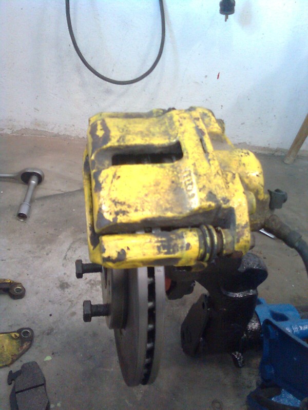

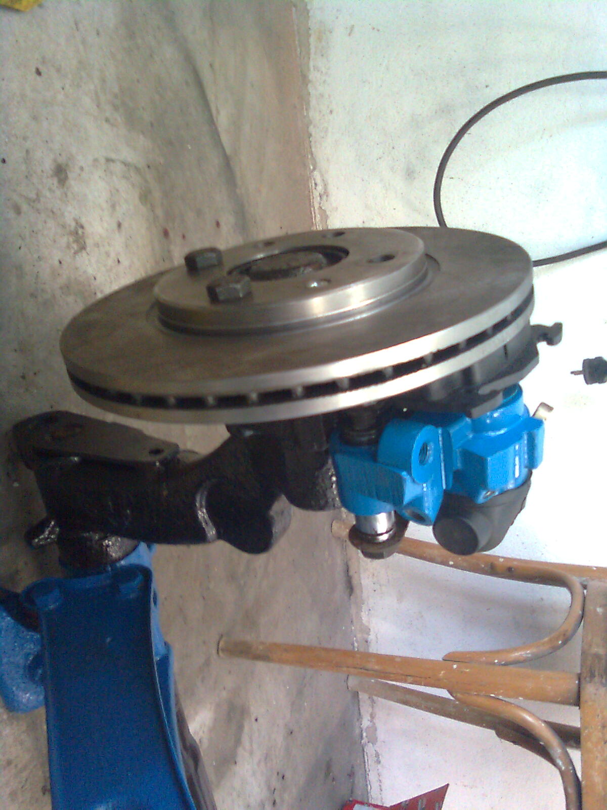

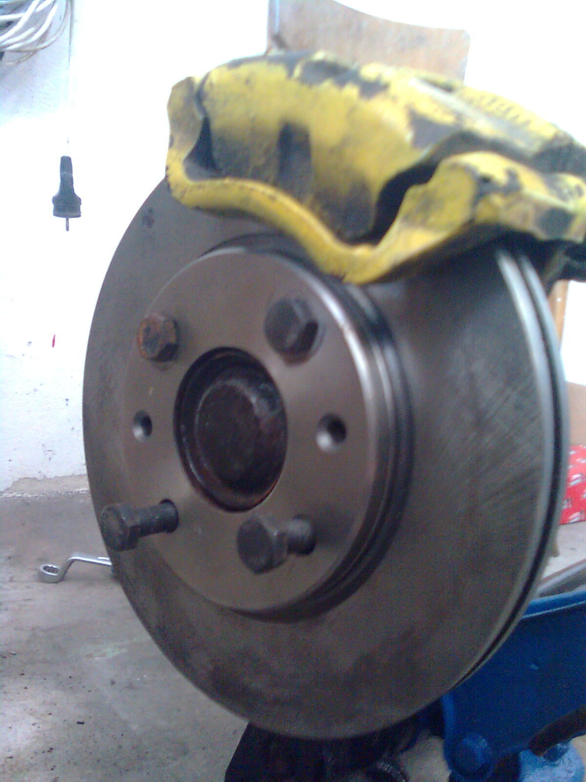

tak jelikož sem včera dělal zadní brzdy ( zůstanou v sérii ) tak můžu říct, že přední kotouč z 1.9 gti tam nedáte, protože to nedosedne na náboj. Ale kotouč co mám vepředu 266mm tam sedne, jenomže pak by se musel třmen pomocí podložky trochu vychýlit aby se tam vešel kotouč Takže výsledek je ten že na to házim bobek

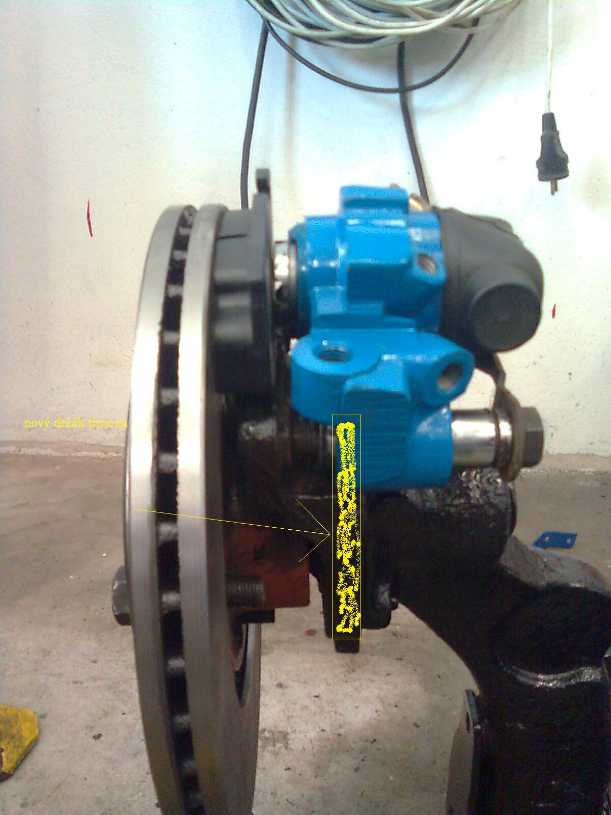

no udelal sem si cas a trosku sem se tim zabival nevim jak to ma vyresene kotouci 266 ale 247kami sem to trosku vymyslel
podlozil sem kotouc podlozkou 12.5 mm a kotouc 247 tam pekne vejde a da se k nemu pouzit trmen GIRLING (jestli je to tedy on kdyztak mne opravte) z prednich brzd GTi jedina chyba je ta ze namaji rucni brzdu tak by se musela resit kapalinove coz by nebyl takovy problem ale zajimalo by mne jestli HBV dokaze natlaci tolik kapaliny aby to dobre brzdilo pac rozdil velikosti pisku je dost veliky
a nebo pri pouziti stajne podlozky tedy 12.5 mm dat originalni zadni trmen ale musely by se ty vodici cepy podlozit o 10mm a nebo umerne s tim zvetsovat podlozku pod kotouc a zmensovat podlozeni pod vodicimy cepy ale podlozka 22.5 mm pod kotoucem mi prijde dosti prasacky
a jeste mne napadla jedna moznost pokud by se demontoval originalni drzak trmenu a nechal se udelat spesl kus tvaru originalniho uchty ale jen z 10 mm pasovyny tak by kotouc 247 dosel na naboj trmen by se prosrouboval na novy drzak a nemuselo by se nic podkladat
je to DILEMA jako svin myslim ze to prvni resini by brzdilo jako prase ale otazkou je jestli tam ten HBV dokaze natlalacit tolik kapaliny pokud ano myslim ze neni co resit
