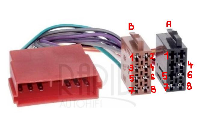

Předtím než jsem odstavil auto na 3 měsíce jsem z něj vybral plně funkční autorádio...a teď když jsem ho napojil zpět jakoby do něj nešel proud :myslim: ... Může mít na to vliv propojovací ISO konektor přepojený pro vozy VW a Audi :myslim: ... Ach jo měl jsem se vyučit autoelektrikářem :Grrrr: ... Za případné rady :Merci: ...

napadají me 3 duvody:
1) špatně si přepojil kabely na konektoru
2) odesla pojista, nebo vevnítř neco zhořelo protoze si to prepojil uplne blbe
3) chyba je nekde v kabeláži auta (upadený drat u pojistek atd)

1) Konektorky jsem nacvakal tak jak byly :roll: ...
2) Kdyby to byla pojistka, tak spolu s rádiem nefunguje centrál,zapalovač, vnitřní osvětlení ...
3) Kabeláž :myslim: ... kdybych věděl jaké má mít hodnoty tak bych to poměřil :sweat: ...

zkus .. ale vypada to jak kdyby bylo v haji radio ... nebo zkus zapojit i kabel kterym radio pozna jestli mas rosvicene svetla ... napadlo me ze by to tak mohl mit predchozi majitel nastaveny ze se mu zapne az kdyz zapne svetla ;) ... zkus - uvidis
Re: Autorádio
a podivej se taky na pojistku přímo na rádiu. Každý co sem měl, tak jí mělo... No a pak už jenom měřit a měřit :blbl: Rádio potřebuje plus aby hrálo, jedno přímo z baterky na paměť a pak kostru. některý ještě světelný plus ale to je jak kdy...

Iso konektor pro P 205 ;-) ...
B Reproduktory__________A
1 Pravý zadní +__________1 Not in use ... Zelený s bílým pruhem
2 Pravý zadní -__________4 +12 V stálý ... Žlutý
3 Pravý přední +_________5 Anténa ... Modrý s bílým pruhem
4 Pravý přední -_________6 Osvětlení ... Oranžový s bílým pruhem
5 Levý přední +__________7 +12 V Accessory!? ... Červený
6 Levý přední -__________8 Uzemění ... Černý
7 Levý zadní +
8 Levý zadní -
Pojistku jsem měl vždy na rádiu ale teď jsou rovnou dvě 3 A a 15 A přímo na žlutém kablíku ... Neví někdo proč mají VW a Audinky mít pojistku na červeném!?Pak se to dělí dle roku výroby vozu :sad: ...

no já tenhle peugeot konektor ucvak a přidělal na iso :urg: kdy by ho někdo chtěl, tak ho mám doma i s protikusem :m: no tak to už mě napadá jedině měřit a měřit........ :myslim:
no ten červený je na paměť. tak to taky cpou přez pojistku.. :myslim:
Re: Autorádio
vinorak píše:no já tenhle peugeot konektor ucvak a přidělal na iso :urg: kdy by ho někdo chtěl, tak ho mám doma i s protikusem :m: no tak to už mě napadá jedině měřit a měřit........ :myslim:
cervený je ze zapalování ... ;) pokud ho das na zapalování tak ti radio bude hrat jenom kdyz budes mit otočený klíček ... pokud chces aby hralo porád (i pri vytáhlem klicku) tak akorat pripoj cervený tak kde je zlutý ... tj na trvalých 12V (baterka)
