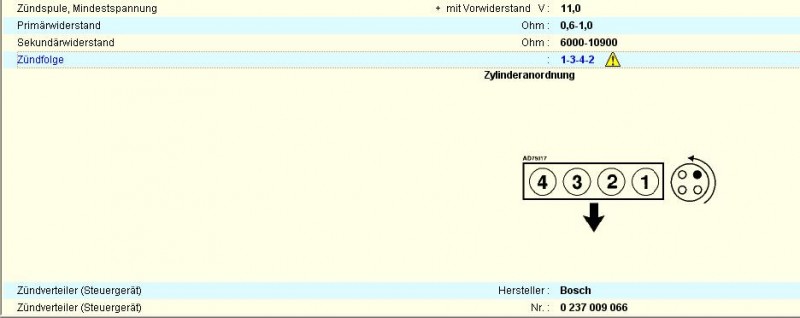

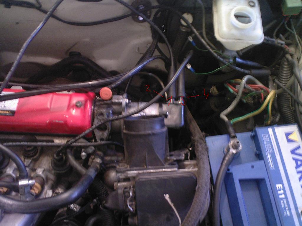

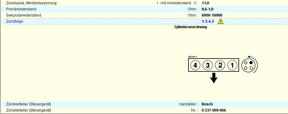

zdravim,
momentalne mi bezi motor na 2 valce .. chcem sa spytat na zapalovanie, lebo ked zmenim poradie na rozdelovaci, idu vzdy ine dva valce.
na rozdelovaci(novy) je popisane kam ktory kabel zapojit:(vyskusal som oba sposobi zapojenia valcov) v programe som ale nasiel toto: dufam ze natom hornej fotke je vidiet ten moj popis :oops:

sviecky+kable mas dobre? skontroluj este hlavu rozdelovace +palec

vsetko uplne noveppmajko píše:sviecky+kable mas dobre? skontroluj este hlavu rozdelovace +palec

A rozdelovacom si skusal pohybovat ??? mislím otáčať ???

mno otaca sa zapalovanie ked to myslis, jop skusal som aj to.. ale skor by som povedal ze to hadze na dva valce v nespravnom momene iskru .. moze byt nespravny rozdelovac - moze robit taketo problemy??mankovic píše:A rozdelovacom si skusal pohybovat ??? mislím otáčať ???

hmm no to ti neviem či to môže robiť problémy ... A nemáš doma starý ?? rozdelovač ???Saibot píše:mno otaca sa zapalovanie ked to myslis, jop skusal som aj to.. ale skor by som povedal ze to hadze na dva valce v nespravnom momene iskru .. moze byt nespravny rozdelovac - moze robit taketo problemy??mankovic píše:A rozdelovacom si skusal pohybovat ??? mislím otáčať ???
A to zapojenie zapalovania či poradie ti môžem odfotit ...

A valce som značil od baterky 1 2 3 4 po alternátor

hmmm.. mam sice iny rozdelovac, ale ty ich mas napojene proti hodinovym rucickam, ja som to vzdy skusal v smere
.. ze by to bolo ono? .. skusim kazdopadne, blbe je ze na tom rozdelovaci ide to zapalovanie tiez v smere hod. ruciciek..
ps: ktory valec je 1-tka? ten pri rozdelovaci? :oops:

Re: zapalovanie - 2 valce
pořadí zapalování je 1-3-4-2 kdy 1 je u řemenice a 2 je u rozdělovače
nieee
ja som to značil od baterky 1 2 3 4 po alternátor , proste od vodičovej strany 1 2 3 4 po spolujazdca značil som to tak preto lebo som nevedel ako presne idu v poradí...
