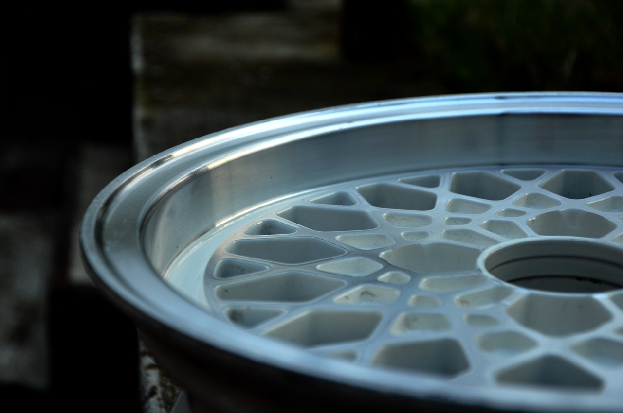

dnes jsem si udělal výlet pro letní kolesa :) Líbí??? 5,5x13" :urg:
PS: ještě jsou v origo laku a leštění

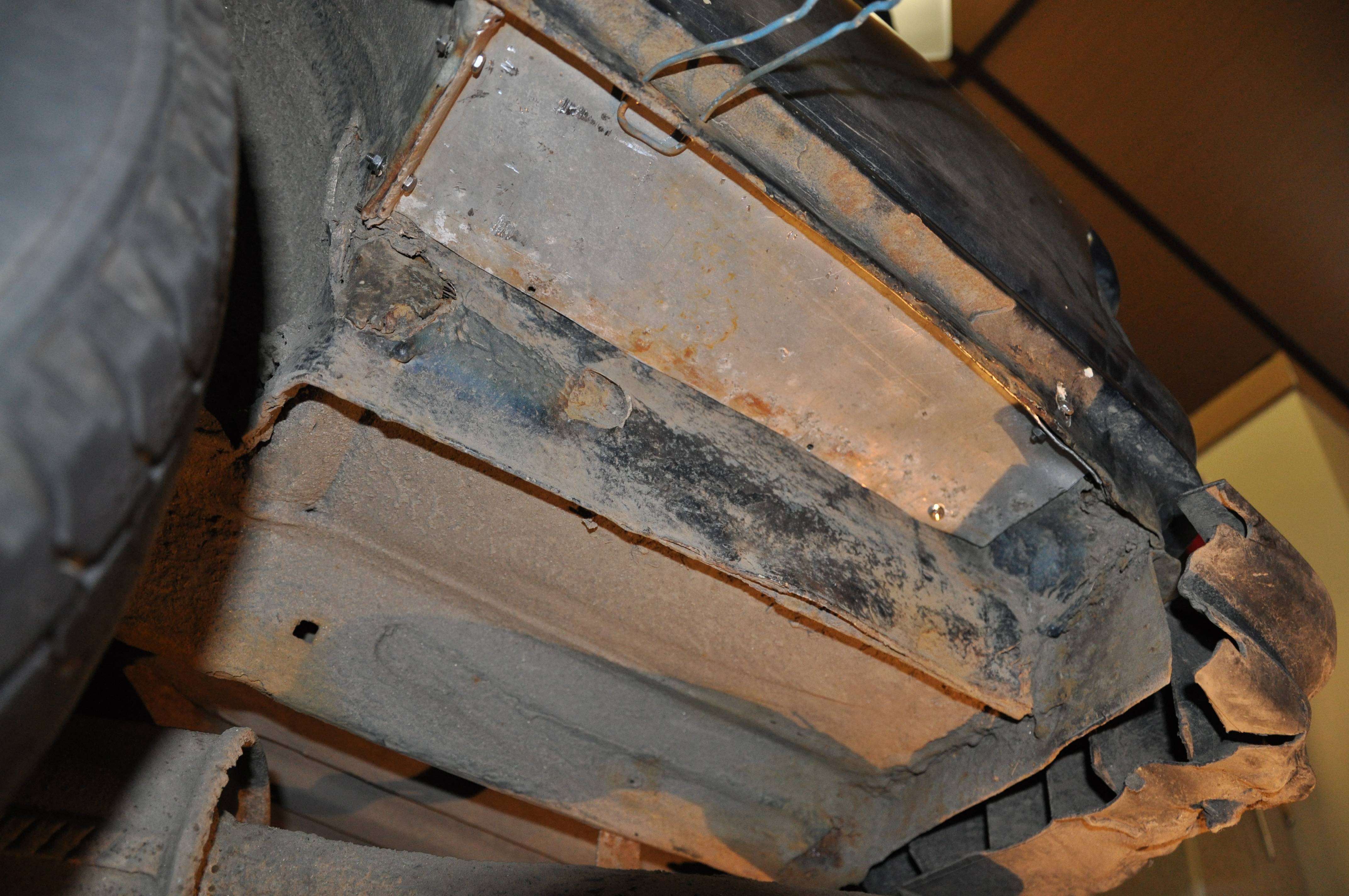

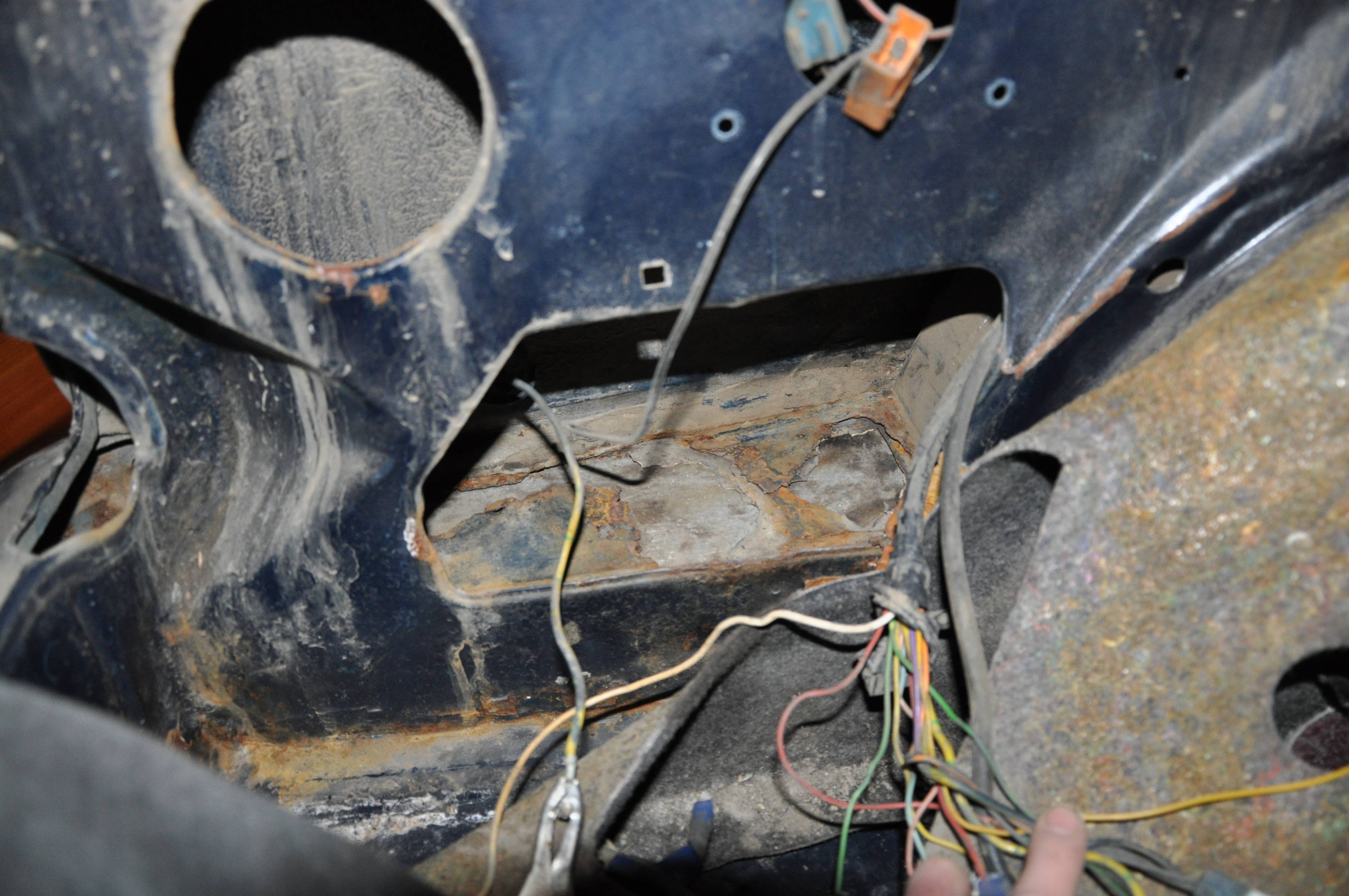

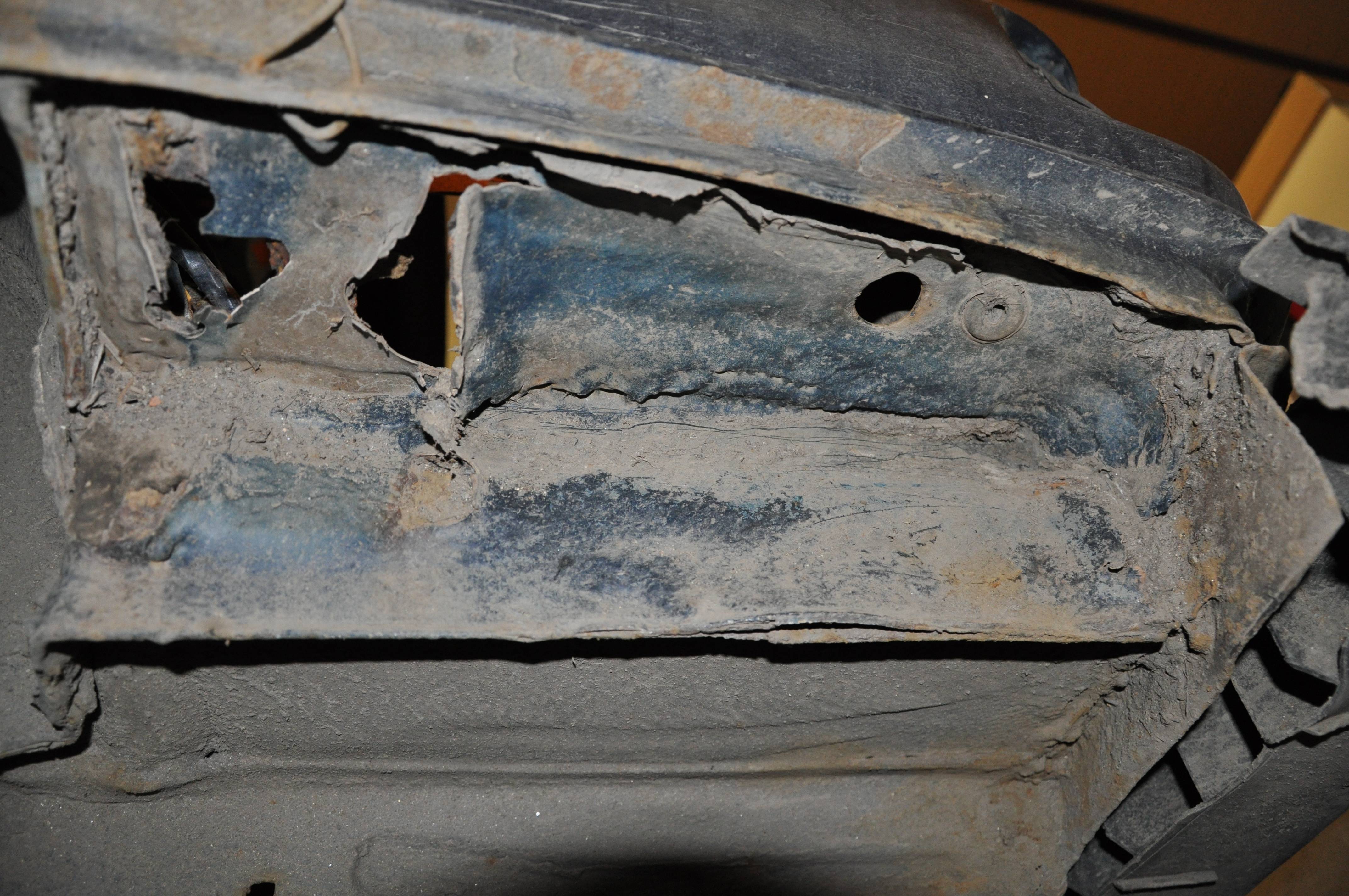

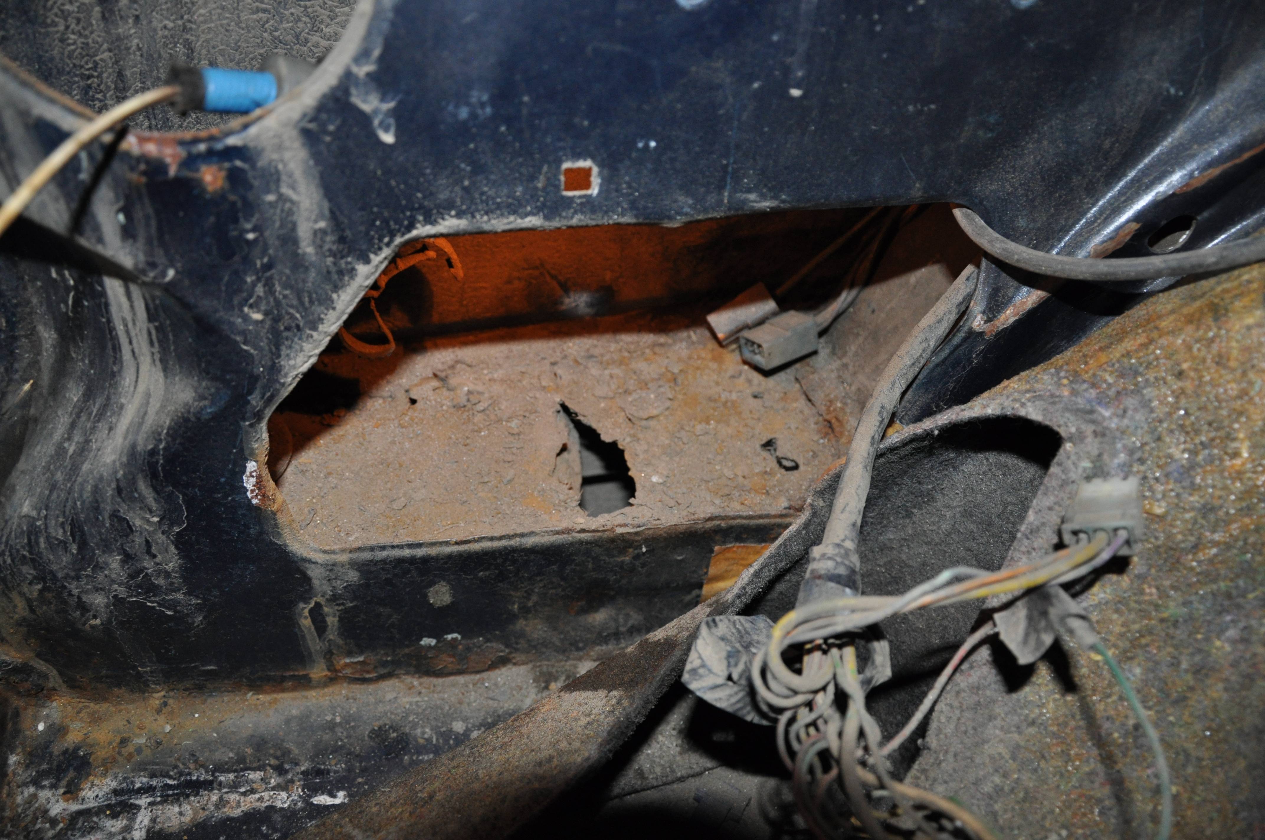

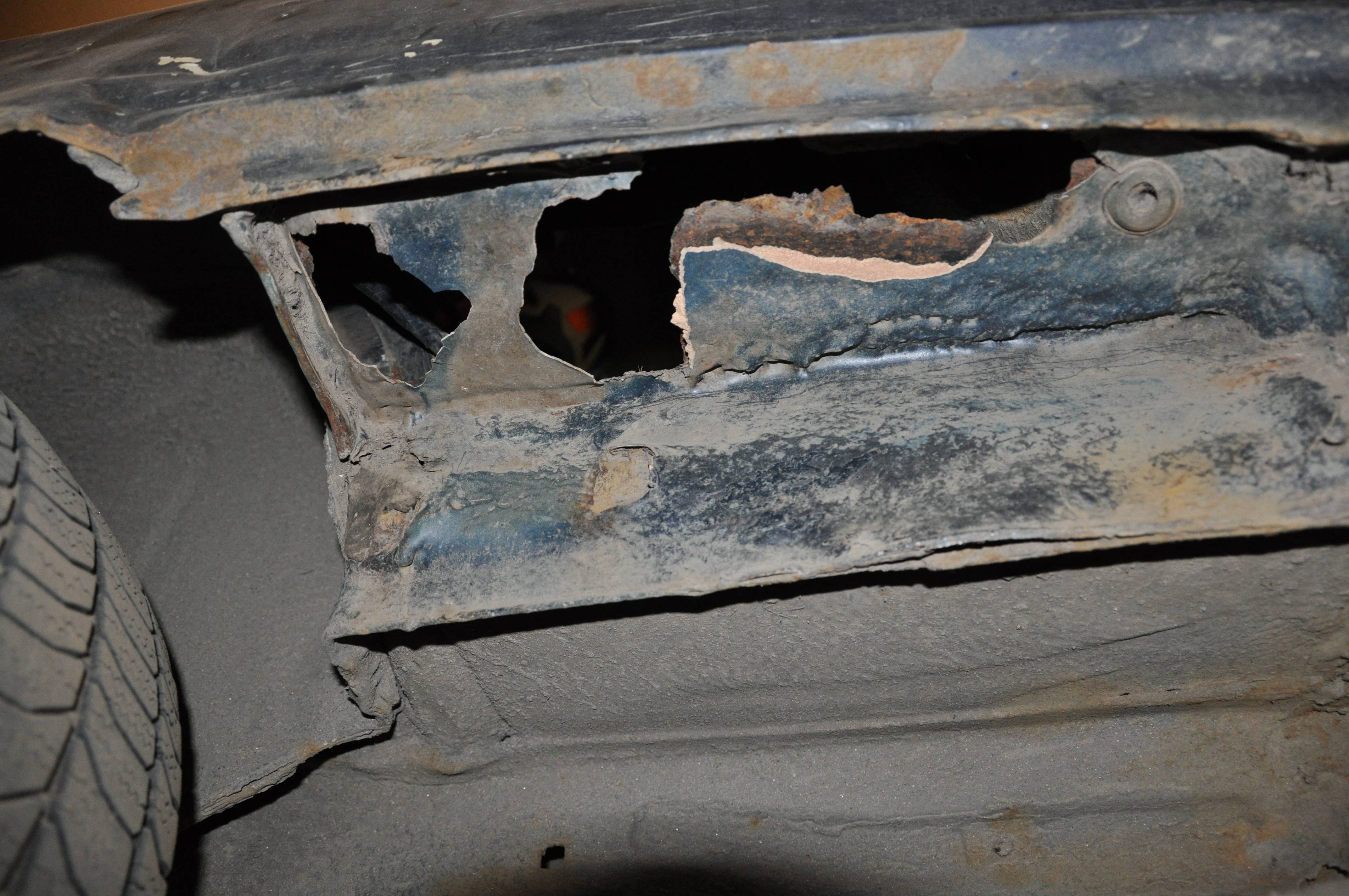

Tak nedávno mě zastihla nemiilá věc. Přestalo svítit levý zadní světlo. Zkusil jsem teda žárovy, ale byly OK... tak koukni k podběhu a co nevidím... díru skrz, všude v elektrice bahno :sweat: . Tak jsem to dnes opravoval, tak posuďtě sami z fotek :m: :zin:
po otevření
po otevření
ze spod
ze spod
bez kabeláže... vypadá to jako pár malých dírek, ale.......
..... po důkladném očištění se díry trošku zvětšily
tak jsem tomu dal fešnou záplatu z hlinikového plechu a obtáhl spáry silikonem :)
dílo dokonáno :) vše zas funguje
