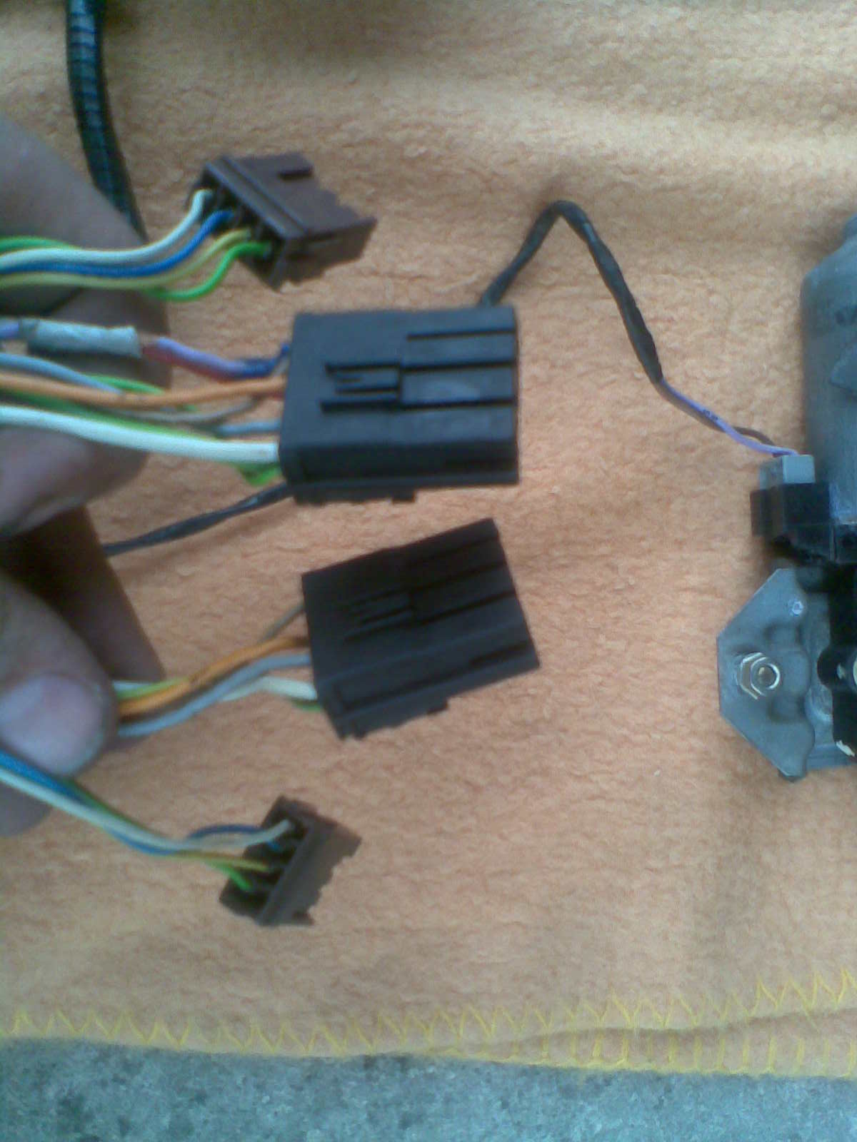

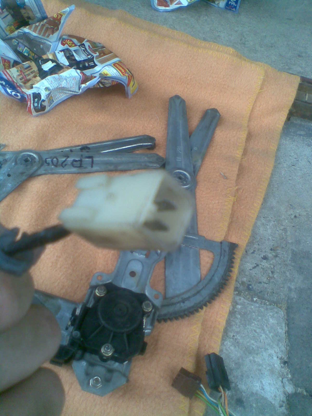

kamo koupil sem na aukru ty stahovani oken a nejak nechapu nejaky konektory..jako jestli je mam nekam zapojit nebo je mam vykuchat a udelat po svym...porad pls
Prý jezdím na mině :-P

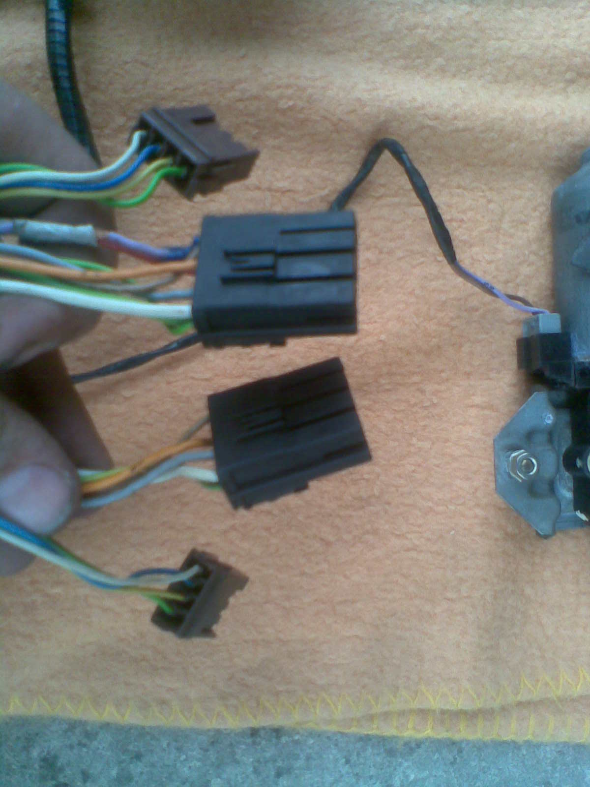

a tady je dalsi

chlape vyfot celou tu kabelaz tak aby bylo videt kterej kabel kam vede.....
potom se da neco resit. kazdopadne zrovna tohle schema je uplne jednoduchy :wau:

jj v pohode..uz sem to udelal..:-)..jen me zmatli ty konektory z GTi...ustrihl sem je a napajel na jiny..ale dik

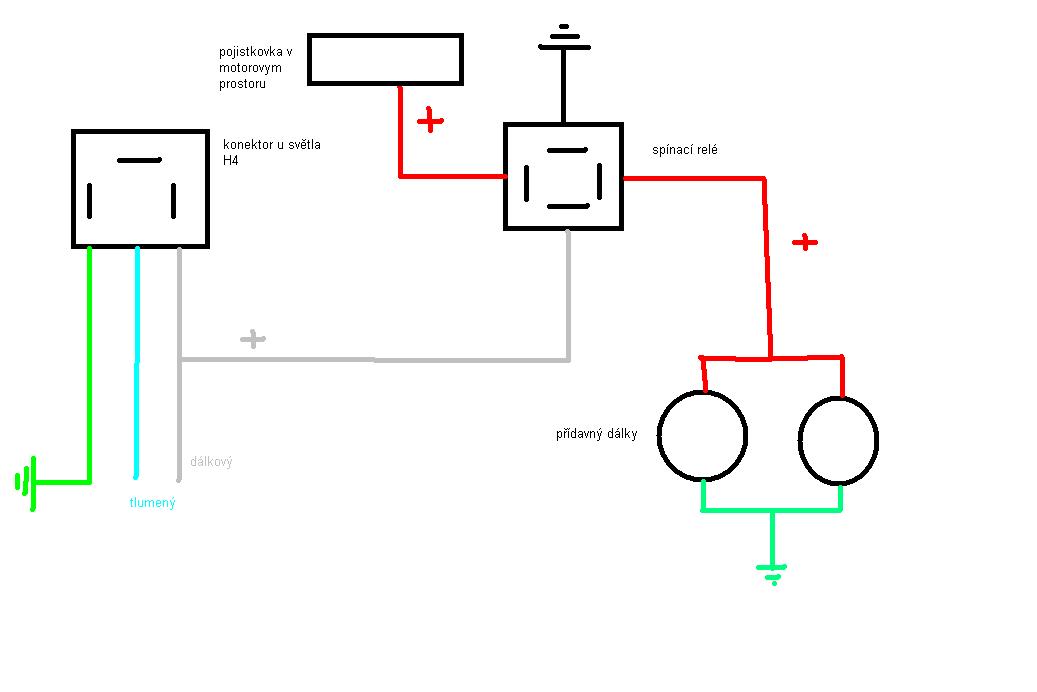

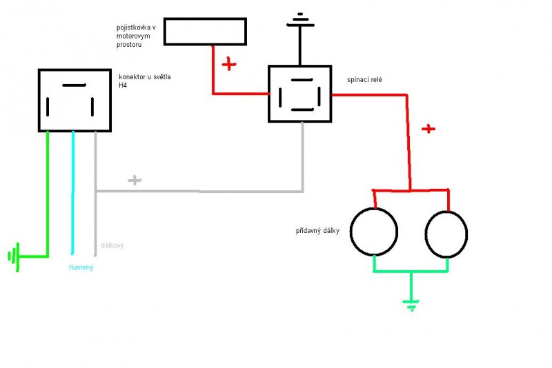

malý návod pro všechny kdo si neví rady se zapojením přídavných dálek ;-)

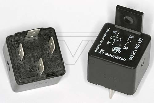

piny na relátku( když jsou čísla jinak, řídíme se obrázkem - kde je nakreslený kontakt tak to je spínaný obvod (30 a 87) a kde je nakreslen jako kondenzátor tak to je spínací obvod( 85 a 86))
30 - přívod od pojistky, nejjednoduší je použít krabičku s pojistkami v motorovém prostoru, jsou v ní pojistky na saharu, lambdu, abs. Ale vždycky se tam najde ještě jedna volná pozice. Jelikož je tahle krabička napájená přímo z baterky, stačí zasunout pojistku a ze spodu do příslušného otvoru konektor s drátem a přívod je hotov.
87 - přívod k přídavným dálkovým světlům( před světly nutno rozdvojit, zapojujeme paralelně :fran: )
85 - přívod od drátu dálkových světel
86 - ukostření
pozice 85 a 86 se můžou klidně prohodit, na tom nezáleží.
pokud jsou žárovky 2x 55W stačí pojistka 15A
zapojení mlhovek je stejné, akorát se spínací drát nepřipojí na dálkové světlo, ale na příklad :
přez vypínač na světelné plus (bude svítil pouze po zapnutí světel)
přímo na výstup z vypínače na zadní mlhovku(bude svítit pouze se zadní mlhovkou, která svítí pouze s hlavními světly)
p.s. ještě si nejsem jistej těma barvamu u konektoru H4, jen až bude čas tak se na to mrknu, ale tušim, že tam jsou ty barvy takhle :myslim:
