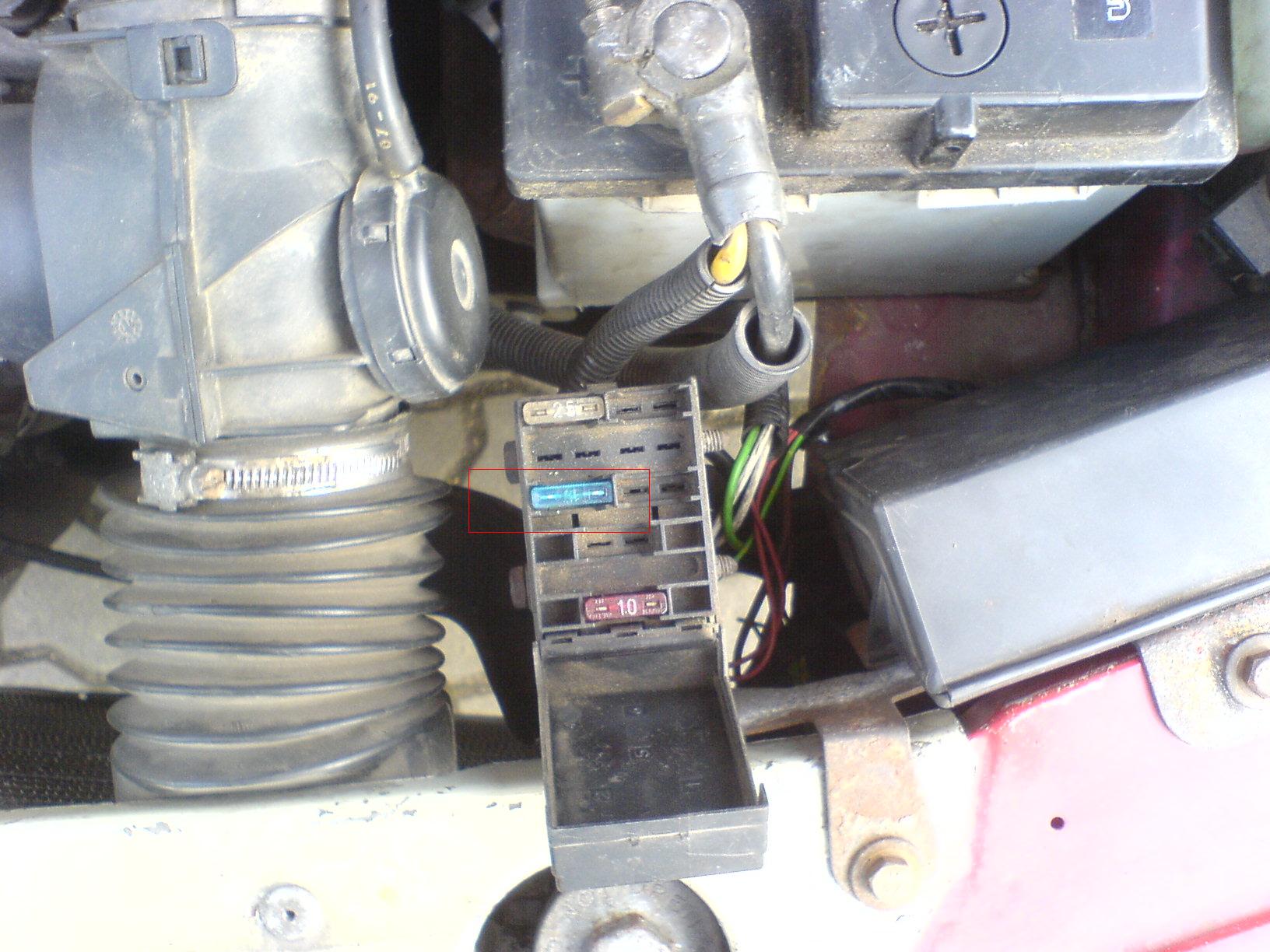

ještě se ti dneska mrknu, jakou má barvu ten drát u patice H4 a vyfotim ti tu malou pojiskovku ;-)
Re: Zapojení 4okých světlometů
tak drát na který se napíchneš v konektoru H4 má opravdu šedomodrou barvu :up: (pak tam je ještě hnědý-tlumený a žlutozelená kostra)
volná pozice v krabičce je 3 od shora( první je na větrák sahary, nic, pojistka pro přívod k relátku přídavných dálek, nic, výhřev lambdy) tak to mám zapojený a na obou 1.1 ;-)

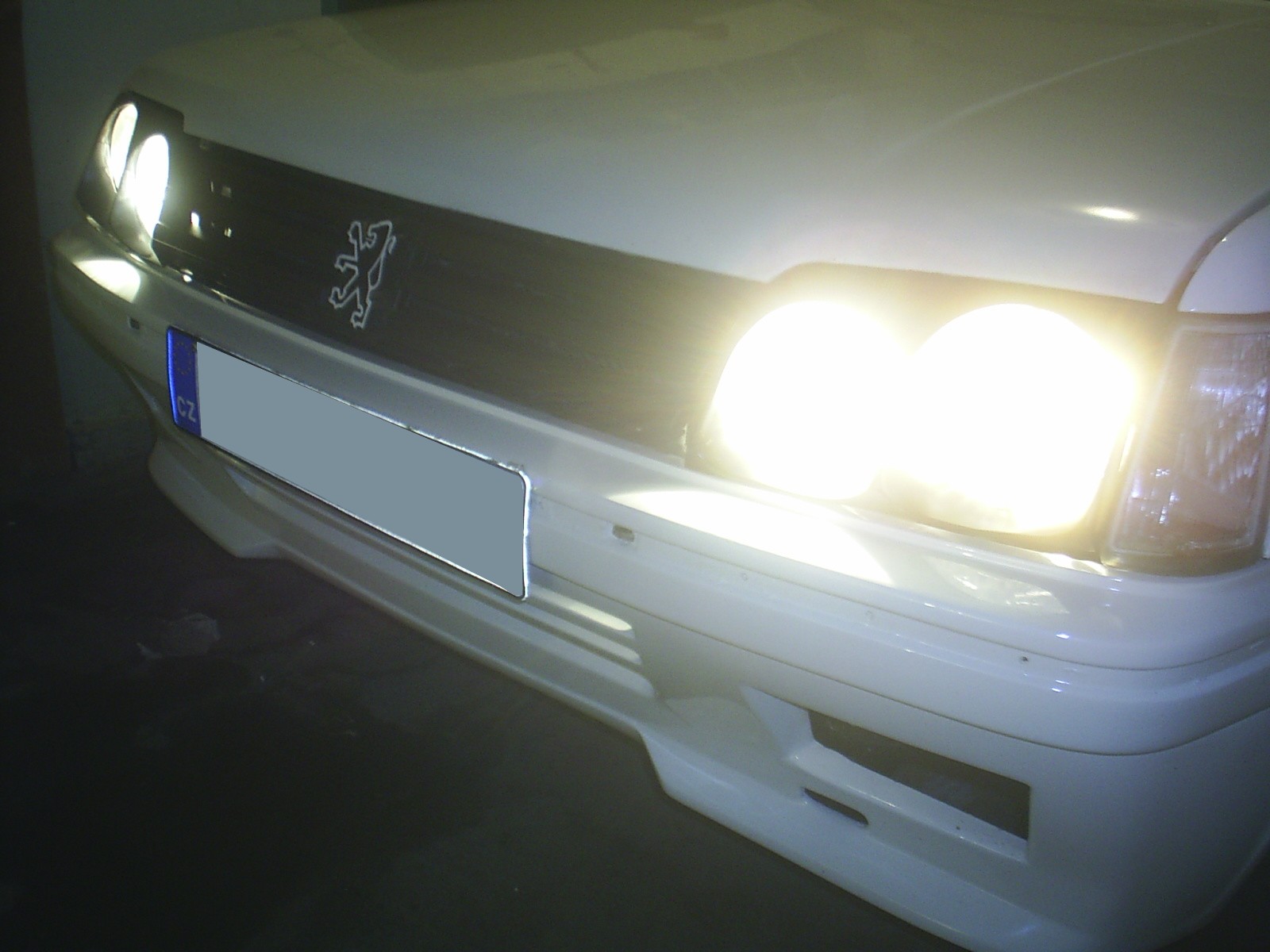

zdravím Vinoraka :Merci: Naprosto triviální záležitost dle návodu :up:

:vul: v bílé to bylo, neboj, a nikdy to v ní už nebude, možná to mám vyfocený, se po tom doma kouknu ale nejspíš ne, protože to bylo škaredý a připadalo mi zbytečný to fotit :down:
