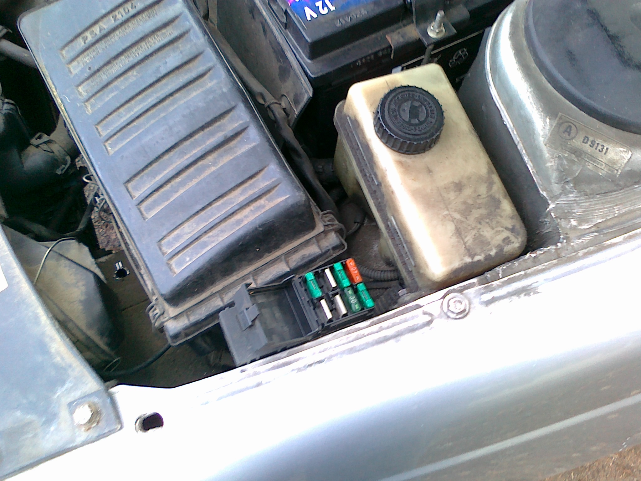

potřebuju zjistit zapojení pojistek v té malé krabičce u baterky,
byl tam zkrat a krabička se zpekla, tak to chci předělat, ale ve schematu tu krabičku nemůžu najít.

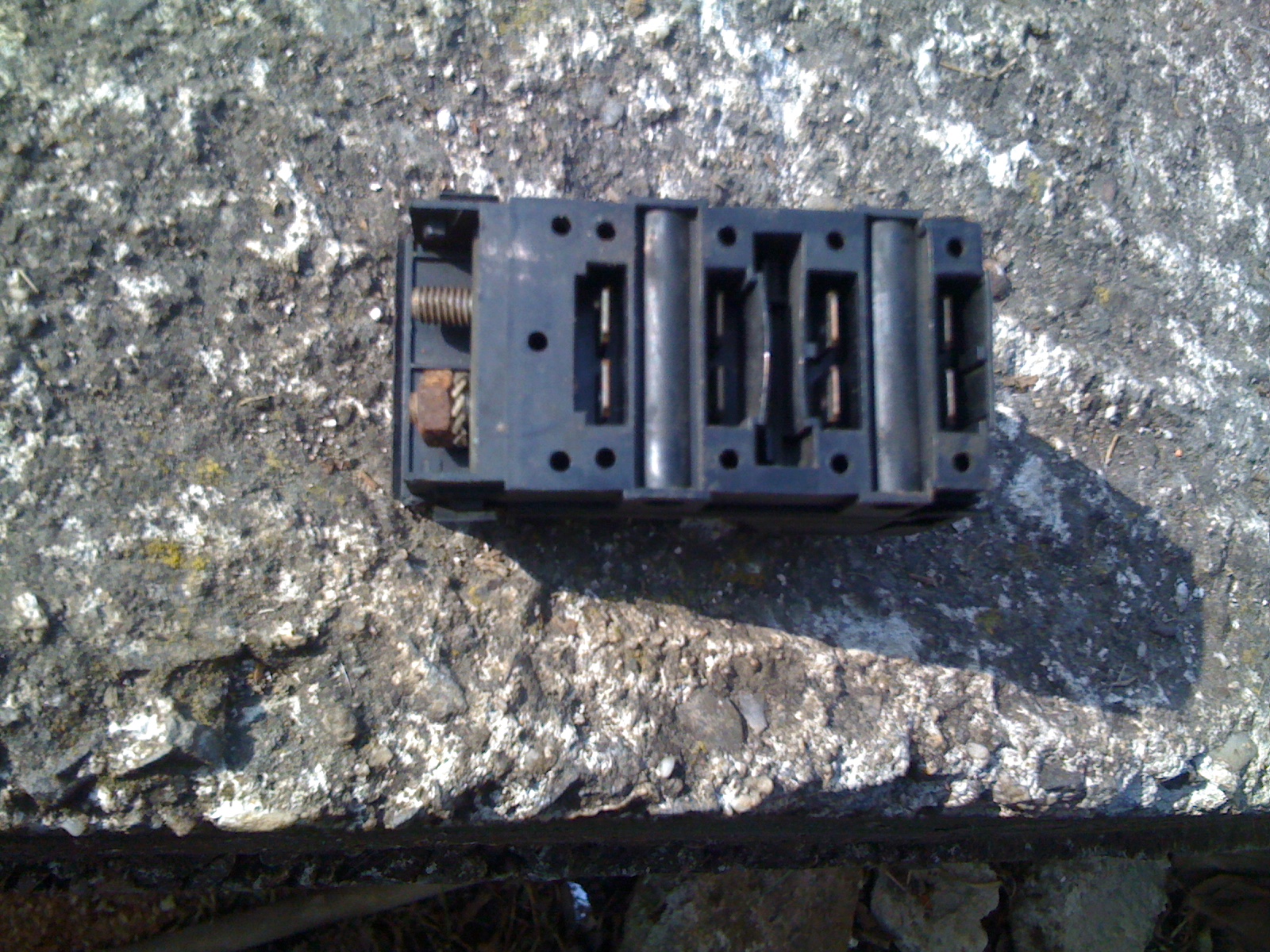

ten blbec co to měl přede mnou, tak dal místo pojistek dráty na tvrdo tak se to vyškvařilo
jediný co poznám je že to bylo na 6 pojistek, na pravý straně je plech se šroubem, tam vede plus od baterky a zespodu to jde konektorama pryč
no a na ty seškvařený straně jsou 2 dvoupinový konektory, dohromady 3 kabely (jedna pozice je prázdná) a ty mají být nějak propojený pojistkama
kdo poradí co to je
schéma jsem nenašel
kdo poradí co to je
schéma jsem nenašel

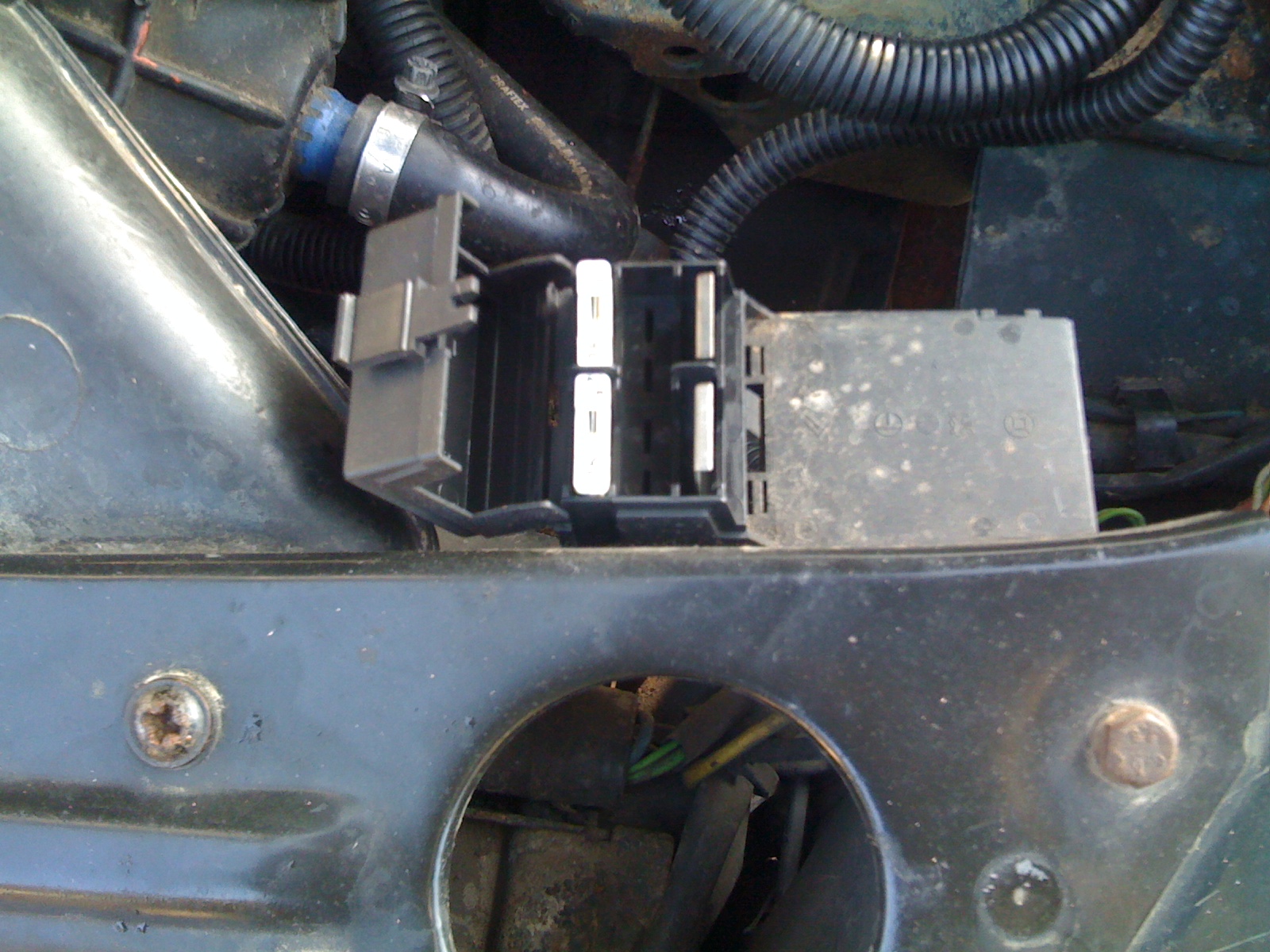

Já mám stejný problém ve 405 dneska jsme se v tom štourali , jsou tam origo pojistky z plechu plus klasické hodně silné asi 30 myslím že jediné řešení je sehnat tu krabičku jinou ale kdoví jestli to nebude zase další peugeot bolest alá elektrika , prostě klasika
když tak jestli se nám to podaří vymyslet tak dám vědět , jinak mě to zhasne krom výstražných blinkrů ůplně vše a to klidně i za jízdy to je teprve žůžo...........

Jo to mě taky zhasíná za jízdy
vymetu díru a celý auto na pár vteřin zhasne.Už mam připravenou novou krabičku právě ze 405tky.Když budu mít čas,tak můžu kouknout co kam vede a udělat popis.

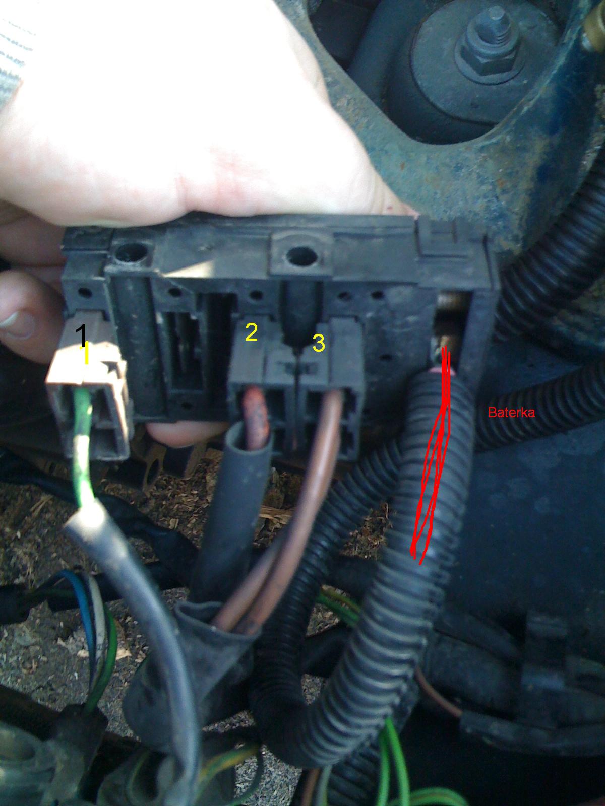

Re: pojistky v mot. prostoru
Neviem presne kde čo ide ale dáko to dáme spolu dokopy
Takže číslo :
1 - Dva tenké zelené káble idú niekde na chladič .
2 - Smeruje ku štartéru Hnedý
3 - Dva hrubé hnedé káble idú do zvezku pri svetle a asi pokračujú dopredu k vodičovy
Takže číslo :

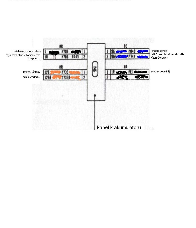

tak jsem něco hledal a snad to pomůže, může někdo zjistit jaky přesně pojistky tam mají být
Peugeot 205 GTi ´89
pojistky tam nasázej 30A
