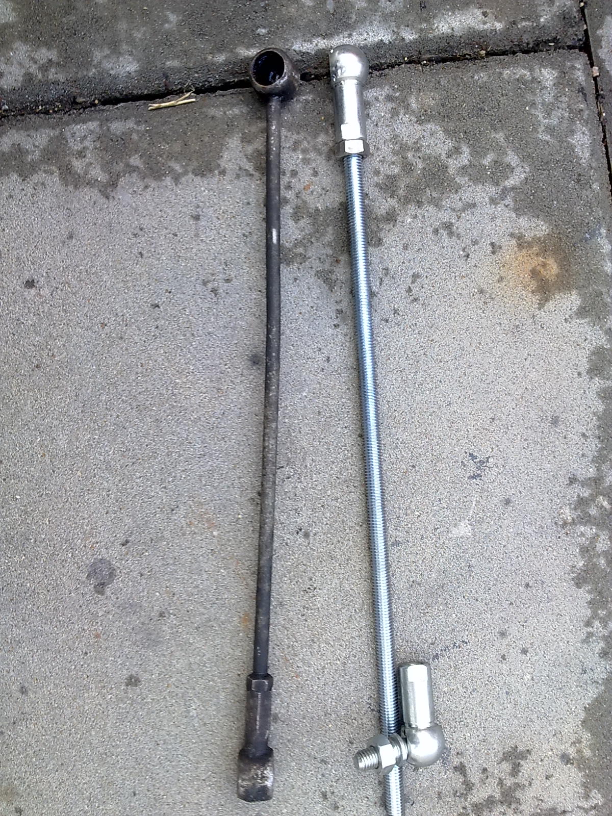

Tak sem šel do peugeotu a tom mi řekli že za ty 2 táhla chtějí 1700kč :shock:
Opáčil jsem se sehnal jsem jenom kloubky se stejným průměrem v obchodě s náhradními díly pro avie mezi to sem uřízl závitou tyč a vyšlo mě to na 200 kč :m:

jurasek85: Ty brdo..výborný nápad... :Merci: :Merci:

Taky to tak mám, a vydrží to víc než origoš

jurasek85 píše:Tak sem šel do peugeotu a tom mi řekli že za ty 2 táhla chtějí 1700kč :shock:
Nevíte jaký je průměr těch kuliček?
