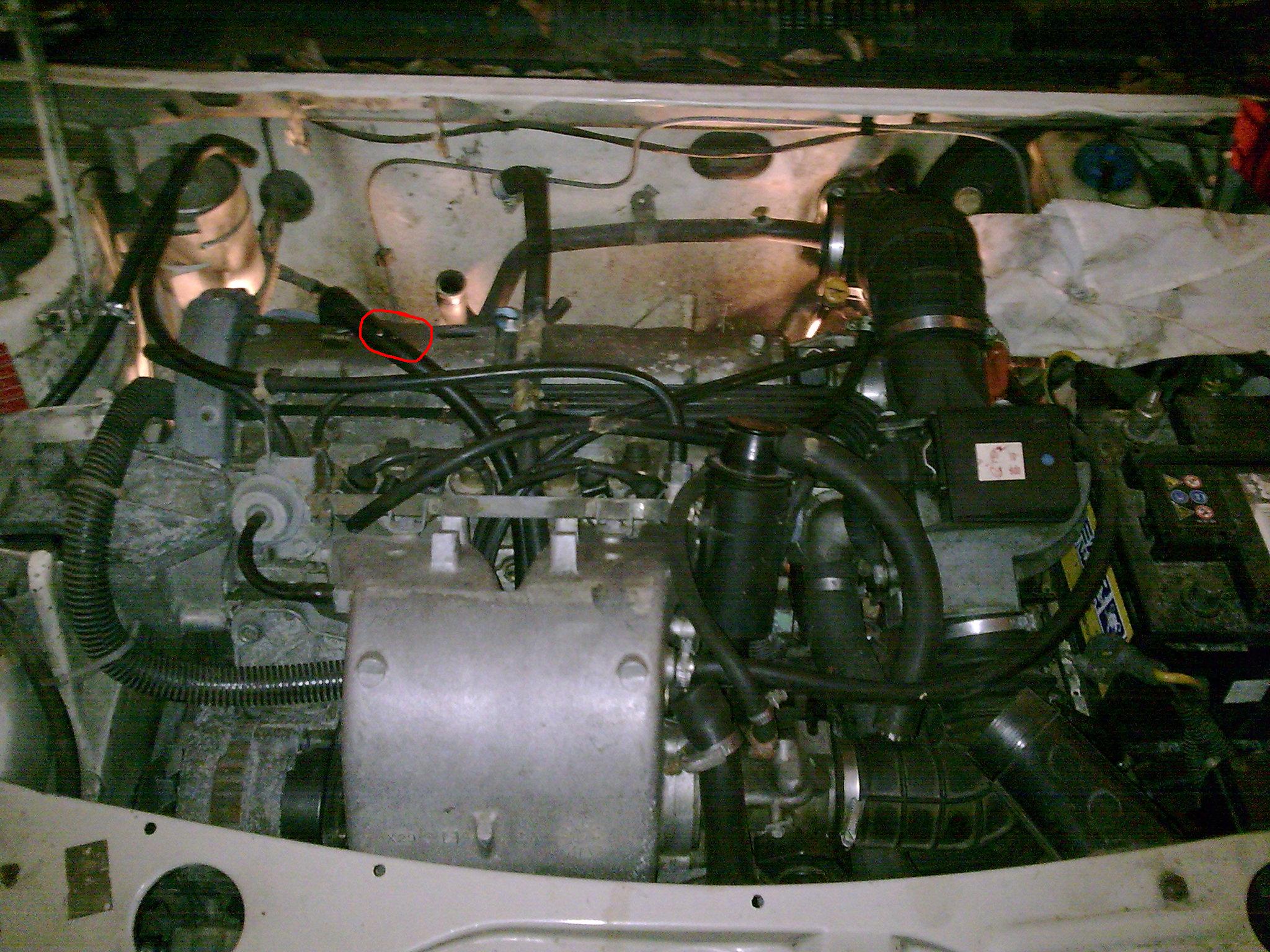

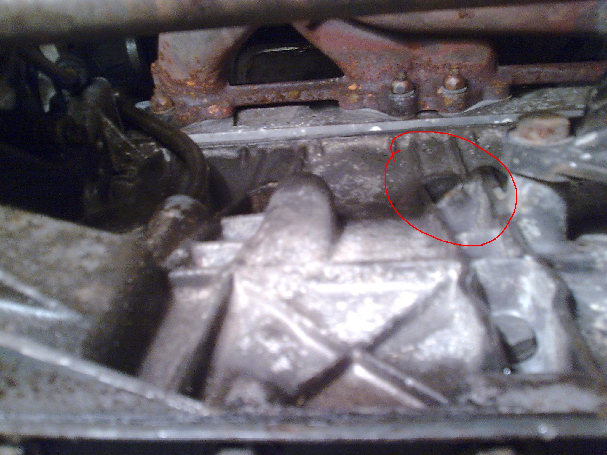

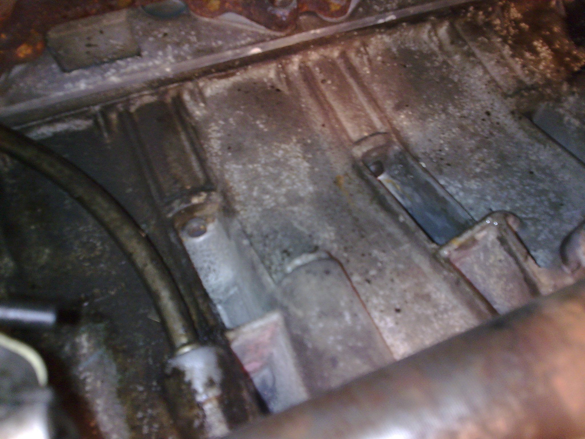

Viz foto někde tam něco teče myslel jsem původně že zezadu jsou taky protimrznoucí pojistky ale v tom místě stěží :myslim: Nevíte kde by to mohlo téct? přístup uplně strašnej.
Viz foto:

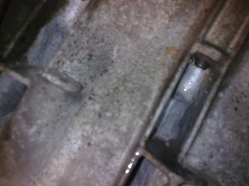

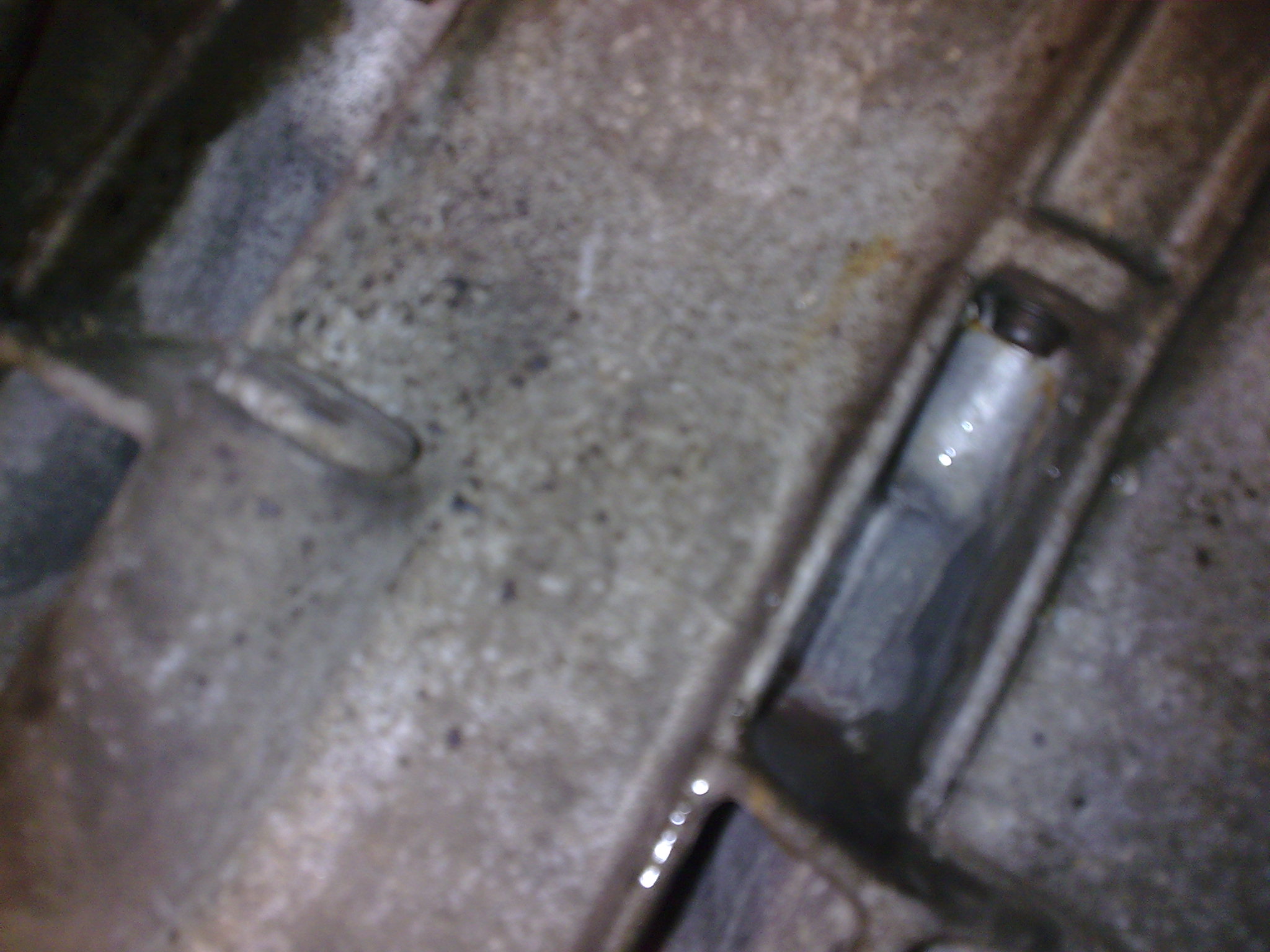

Pod tímhle šroubem
Pod tímhle šroubem

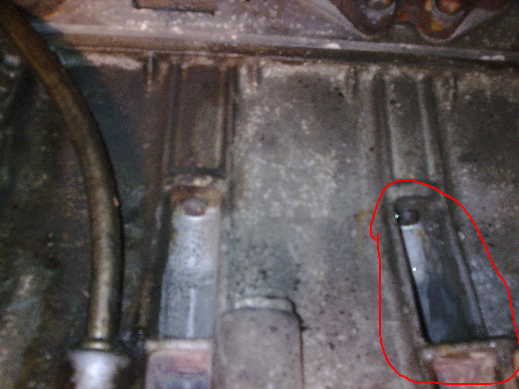

odsud to kape
odsud to kape

no jestli se nepletu, tak to je šroub, který drží hlavu u bloku, takže jsi úplně v prdeli, protože to asi prasklo v tom závitě v bloku :m: :roll:

no normálně tam někde kape voda ale přístup na 2 věci a není přesně vidět kde to kape a hadice tam žádná není :myslim:

no malinká prasklinka tam je ale to jsem si právě taky myslel že to teče ale spíš to teče někde níž :ehm: , a dneska jsou už taky lepidla lepší než dřívě nešlo by to nějak za tmělit i s tím šroubem? :myslim: :m:

jak už řekl vinorak jsou tam šrouby co drží hlavu ale ja se ještě nesetkal že by blok praskl v závitu tam je dost masy spíš hned někde vedle no lepidlo bych řekl že ti nepomuže ten tlak ti to sundá dolu jak to tam chceš odmastit jedině ten motor vytáhnout ven

jj, ale hlava je o kus výš a a třeba by to škrka šla zavařit ale přístup uplne na .... ale jsou takový lepidla co neurveš a neproteče tím nic

to sice ano ale nezapomen že se ti ohřívá motor pak tam je tlak spíš bych to viděl na zavaření je mi jasné že na to musíš ten motor vytáhnout ale raději to udělat za víkend než to pokoušet s lepidlem a pak to dělat třikrát do měsíce muj nazor raději motor ven a zavařit
