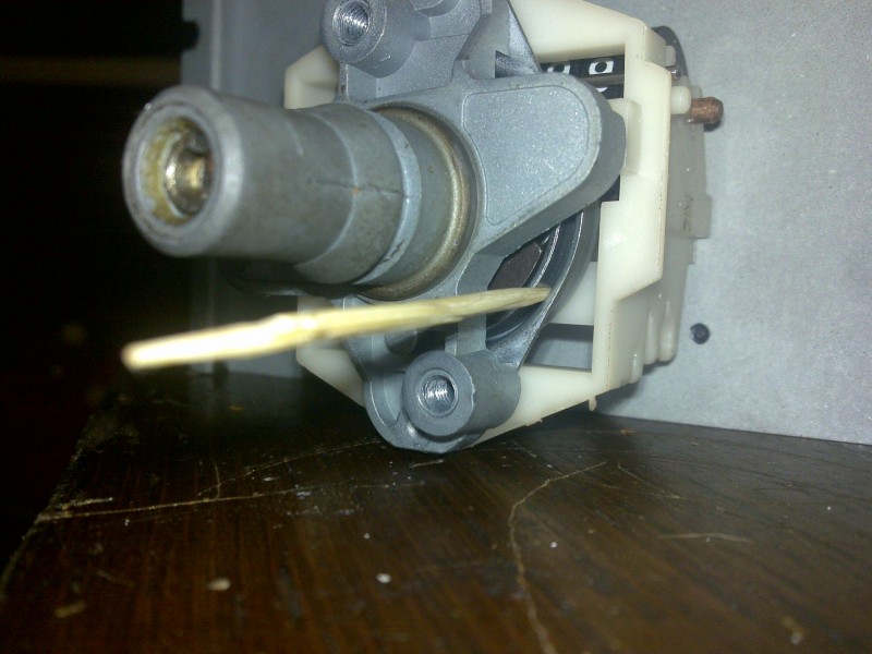

Pokud nemáš ani jedno ( spíše nemáš možnosti ) tak ti přikládám fotky, jak by to taky šlo,

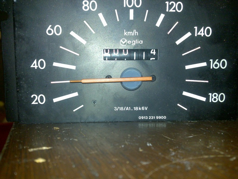

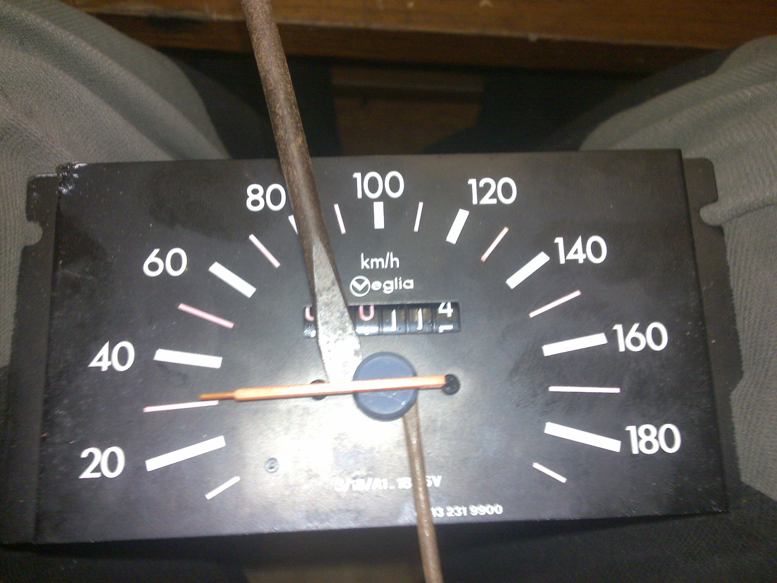

Ze zadu jak je ten magnetek je taková mistička, ta hejbe s rafičkou, rafičku dáš třeba na 30 za hodinu a šprajcneš ji, pak ju sundáš dvěma šroubovákama které otočíš proti proti sobě! Musí být tak jak píšu jinak hrozí dost reálný pohnutí s rafičkou a jsi v pííííí....
pak ju zase vrátíž z5 na hodnotu 30 a zamáčkneš....
Jednoduché :-) Chce to dělat opatrně, pár sem jich zničil....
jestli budeš mět zájem tak bych mohl vymyslet motorek a zapsat hodnoty :-)
Když to budeš dělat tak mi písni jak ti to šlo :-)

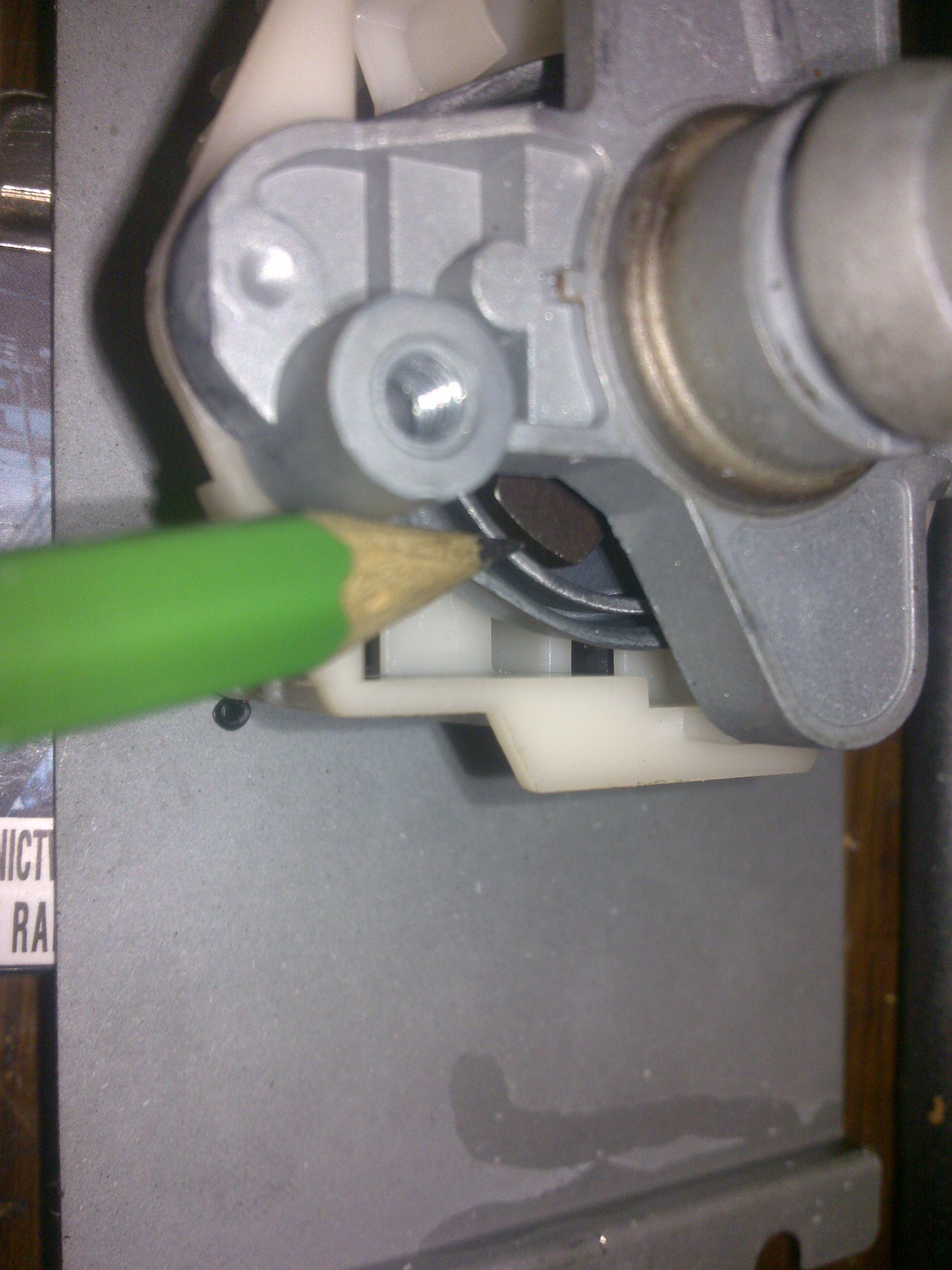

místo kam strčíš párátko ( nebo cokoli podobného )
třeba takhle srovnáš rafičku, nebo ji můžeš přidržet,
Zašprajcnuté párátko mezi miskou rafičky a držákem ( já tomu říkám šasi tachometru )
Rafička je přesně na 30
Dva šroubováky pod rafičkou, otočíš je proti sobě směrem do středu rafičky,
