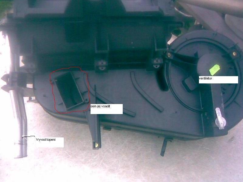

WoMec píše:jj to je celé srdce řízení ventilátoru ... nejde o relé ale o tyristorové řízení otáček motoru ventilátoru ;)
Takže tišťák úspěšně a konečně vyměněn (thx Thyoridas), nicméně to stále nejede. Když jsem ho tam dal, tak se to na chvíli rozjelo, ale po nastartování zdechnul a od té doby nejede. Takže to asi bude tim terminátorem... Má ho tu někdo a můžete mi poradit, kde přesně ho najdu? :Merci:
ObrázekPeugeot :205: 1,8 XRD
Re: Tišťák ovládání otáček větráku
zkus ho napřed vydělat a očistit ;-)
kdyz pujdeš po drátech od toho tišťáku nebo od ventilátoru tak na nej narazíš .. bude nekde vzadu u ventilátoru ... podle me to bude pěkně zašitý...
jo, jak píše wom, jdi po drátech, je hned za rádiem, drží to na dvou vrutech, já ho vytáhl i když jsem tam měl tunel ale je to na vykloubení ruk :fran:

Stennli07
Příspěvky: 915
Rok narození: 1972
Skutečné jméno: Standa
tel.:: 606825547
Bydliště: Zruč nad Sazavou
Příspěvek od Stennli07 »
Tady maš foto kam přijde ten terminetor jak říka Milhaus

Phate
Příspěvky: 1235
Příspěvek od Phate »
Dořešeno-opraveno-už topíme:-) Díky všem za pomoc.
