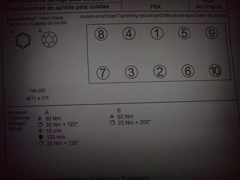

Re: akym momentom utiahnut hlavu ?
Tohle mam u tesneni

mam mi16 (108kw) a mam aj nove sroby :-) diky moc chlapi,hadam sa v tom nejako vyznam....

tak som tu zas...:-D co to znamena toto
Stage 1 . . . . . . . . . . . . . . . . . . . . . . . . . . . . . . . . . . . . . . . . . . . . . . 60
Stage 2 (after slackening) . . . . . . . . . . . . . . . . . . . . . . . . . . . . . . . . 20
Stage 3 . . . . . . . . . . . . . . . . . . . . . . . . . . . . . . . . . . . . . . . . . . . . . . Tighten through a further 300°
na prvy krat 60 NM
a dalej ?? tych 20 mam dat ako
a tych 300 stupnov je co ?
na prvy krat 60 NM
Nejdřív utáhneš všechny 60Nm podle správného postupu (čísla šroubů), potom znova 20Nm a nakonec ještě každý dotáhneš o 300°
- Hasis
- Příspěvky: 4834
- Bydliště: Sedlnice
dotahnout na 60Nm, povolit, dotahnout na 20Nm a pak o 300°. Jeslti na to nemas uhlomer, tak si jednoduse priloz k hlave uhlomer, udelej si risku a dotahni na ni:)

konecne tomu rozumiem...
