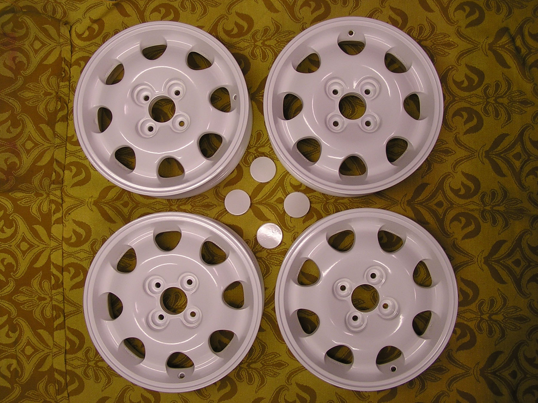

Dnes se po delší době vrátili zpět Speedline. Prošli srovnáním, vyvařením oděrek a chybejících kousků a dokonce všechna mají ten správný tvar :m: Pak se chemicky odlakovaly všechny vrstvy barev a následně komaxit.
Výsledek zde..
Po nazutí pneu ještě přijde na řadu reflexní proužek po obvodu

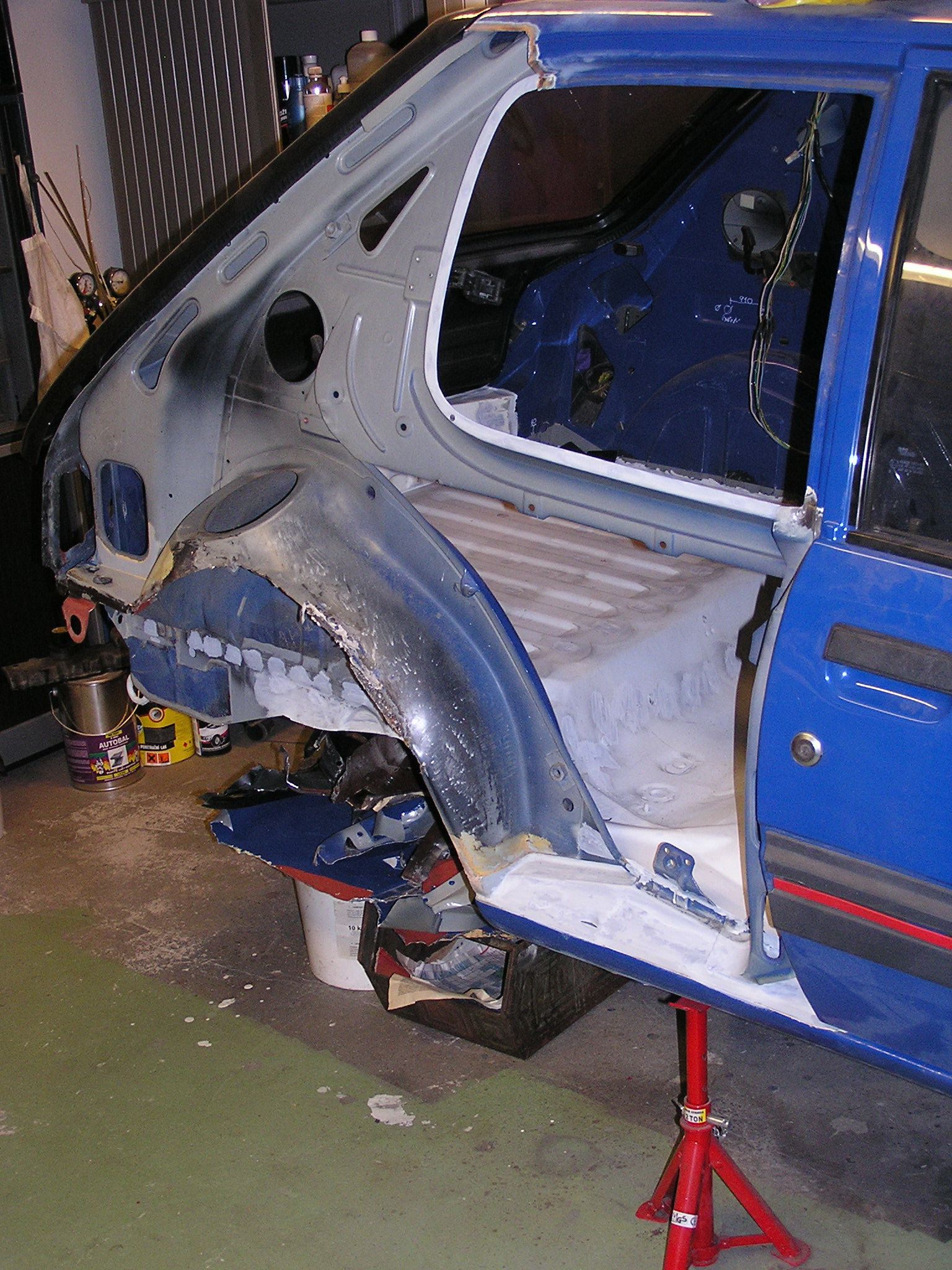

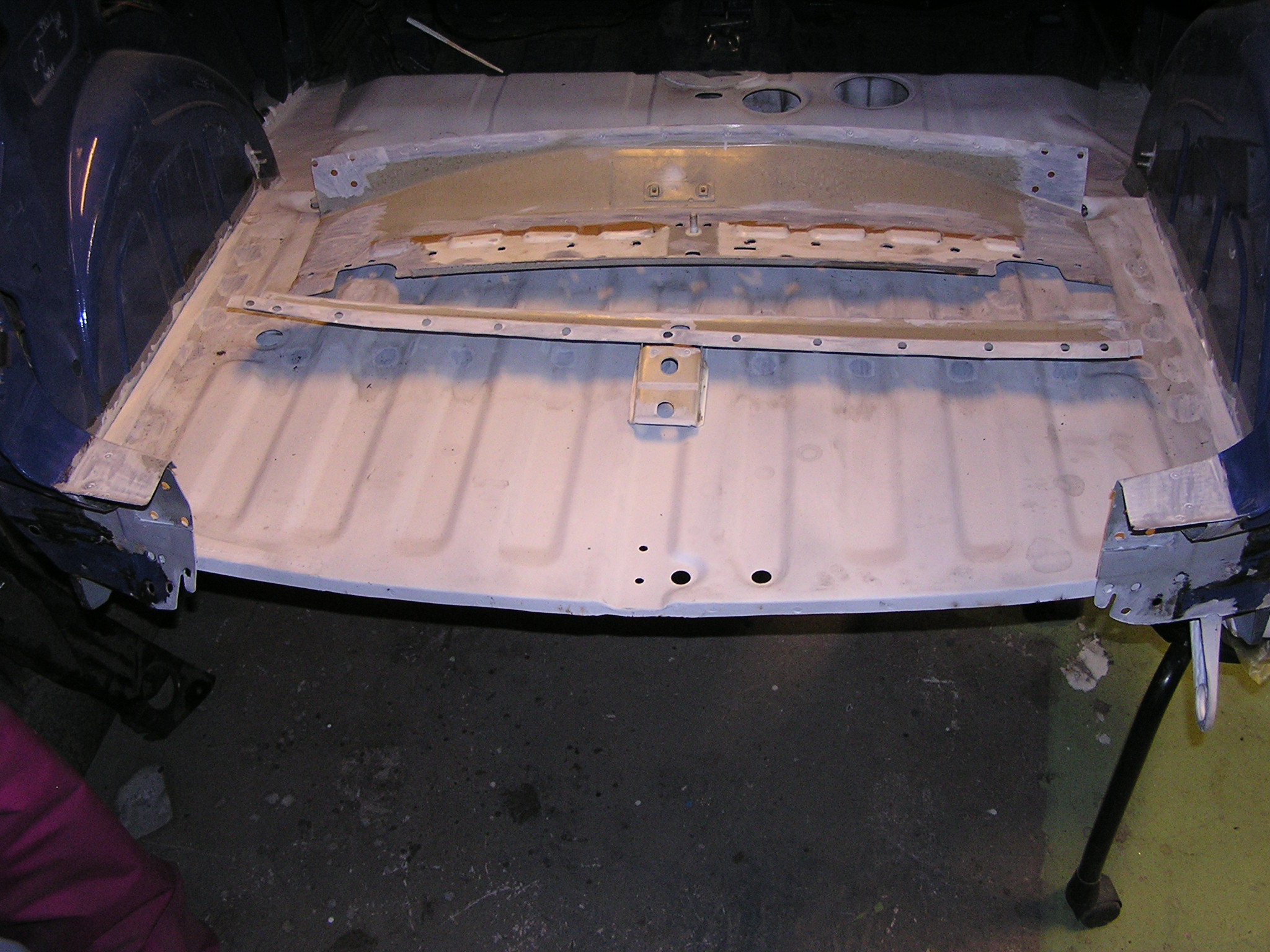

Příspěvek od Zdenek » 05 bře 2012 19:39

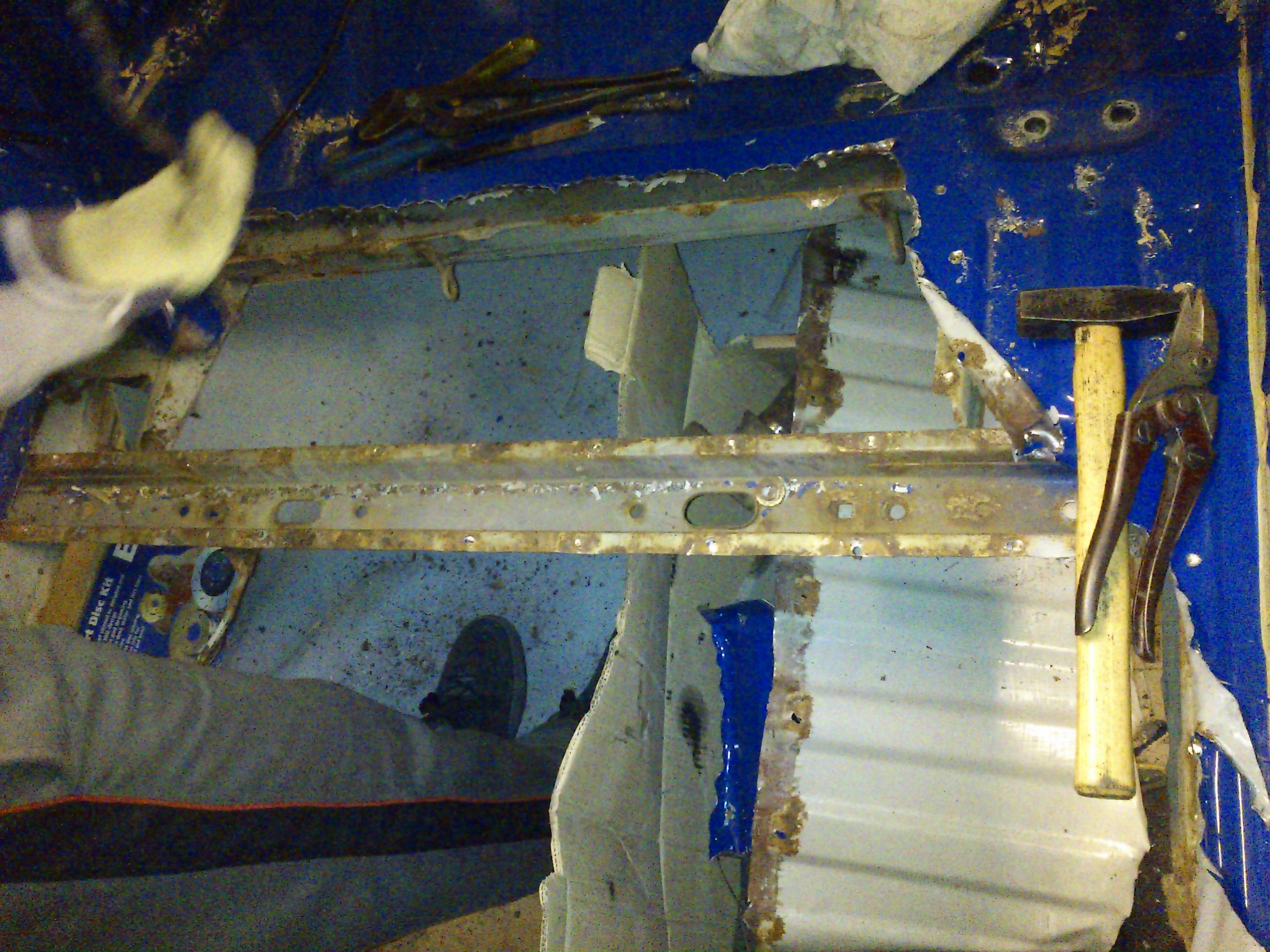

Začala pitva podlahy v zadní polovině :fran: bylo to teda horší než jsem očekával, ale zase budeme mít 100% jistotu jak to vypadá v krytických místech.
První dloubnutí do podlahy
Zhruba v polovině pitvy

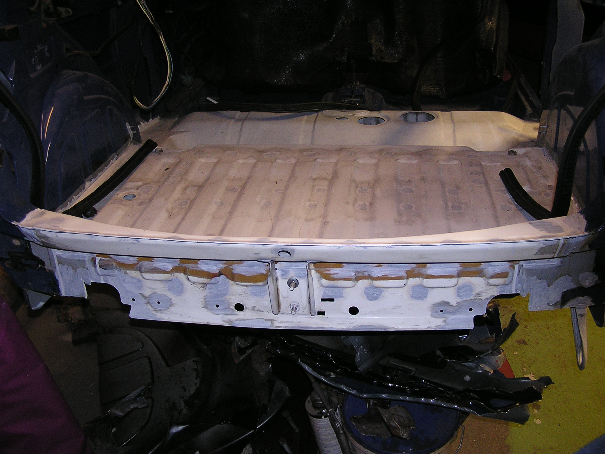

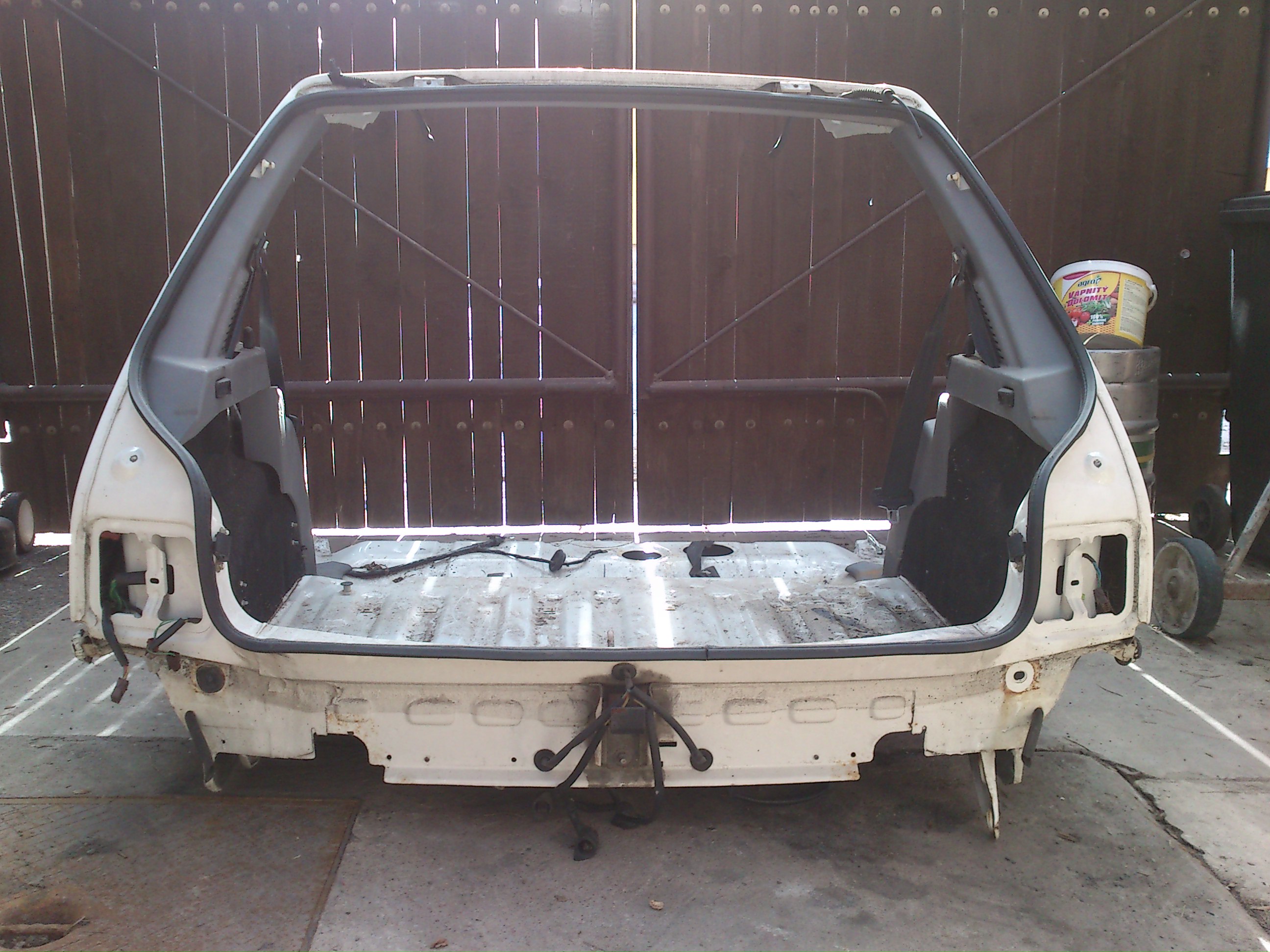

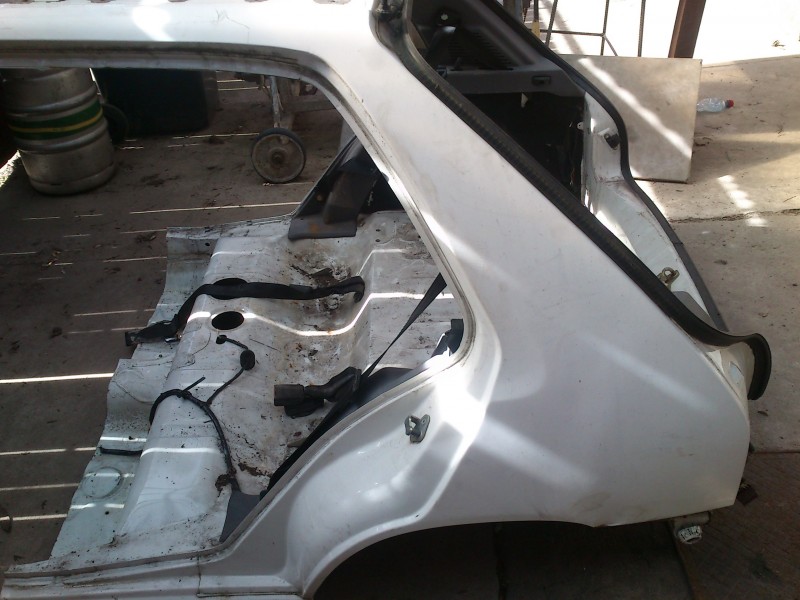

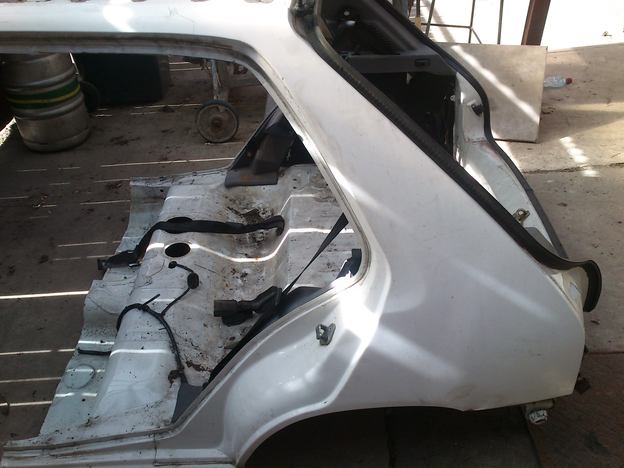

Když už byla podlaha venku a vyzkoumali jsme jak kde, co a čím odvrtat nebo říznout, abychom mohli bezproblému dát "novou" podlahu, tak jsme šli přepůlit jednu obyč 5dv 205ku v automatu. Dárce pochází ze švýcar a podlaha je jak z fabriky.

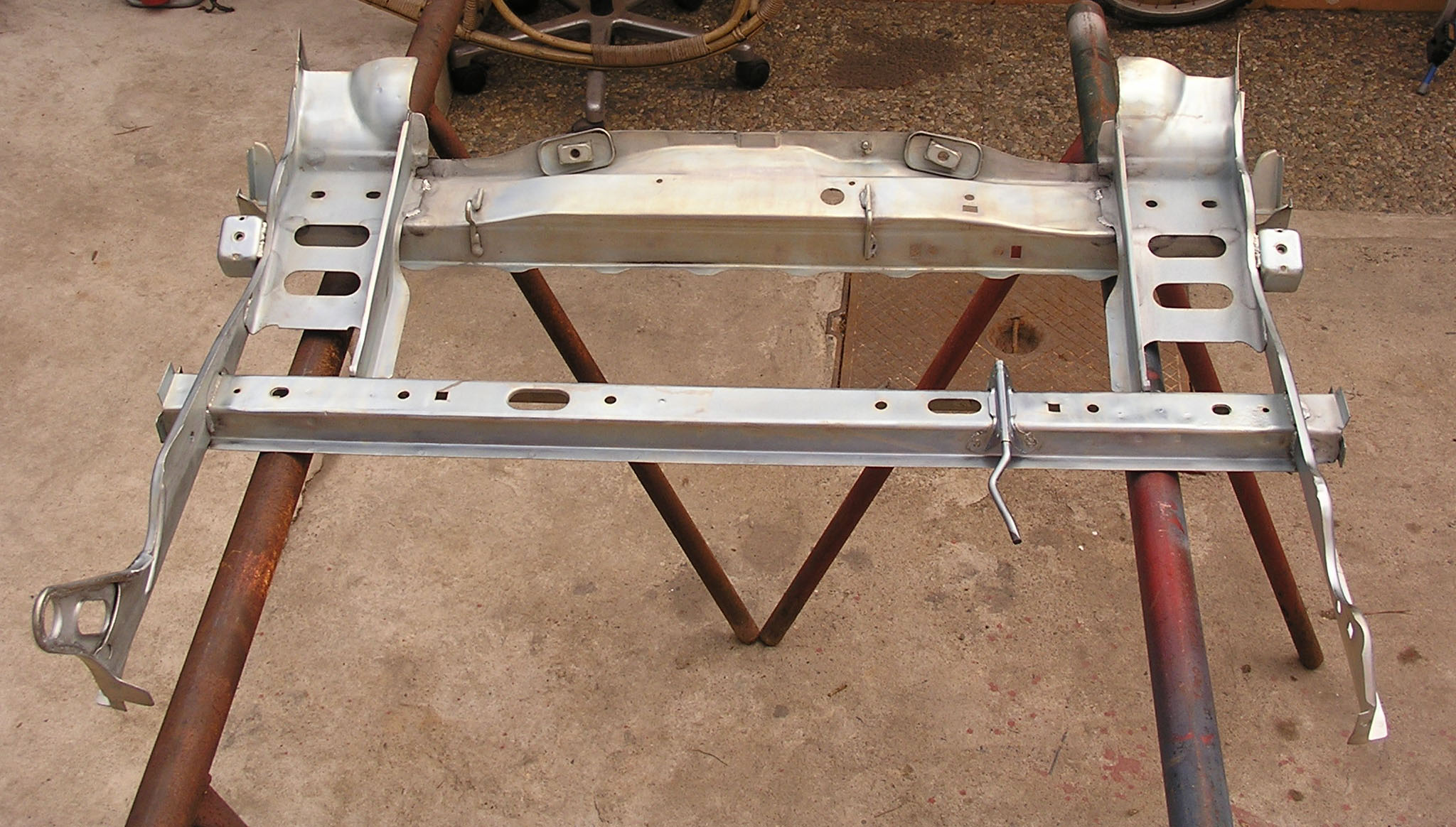

Příspěvek od Zdenek » 07 kvě 2012 08:59
Příprava vyztuženého a nově pozinkovaného rámu

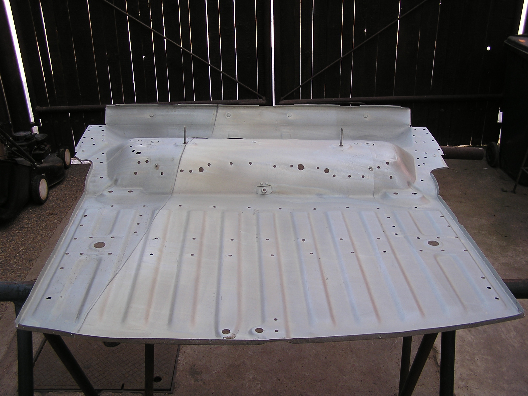

Příspěvek od Zdenek » 20 kvě 2012 07:35
Pokračujeme v krasojízdě... Dle hesla, když už, tak už... příprava nově pozinkovaného plechu podlahy

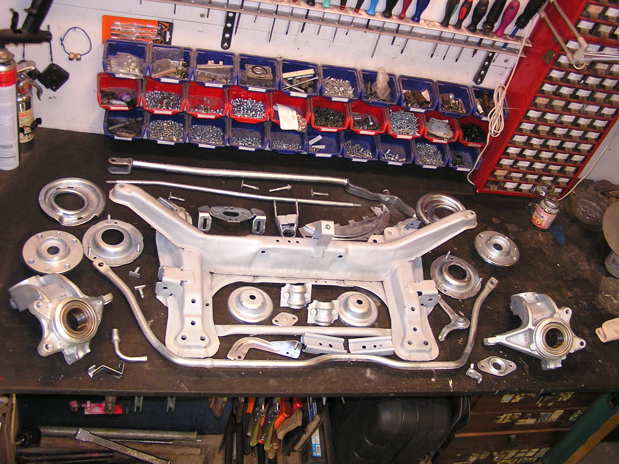

Příspěvek od Zdenek » 10 srp 2012 09:15
Tak jsme po delší době opět navštívili zinkovnu a tady je výsledek.
Když už jsme to měli na stole, tak jsme rovnou vyměnili ložiska v těhlicích.

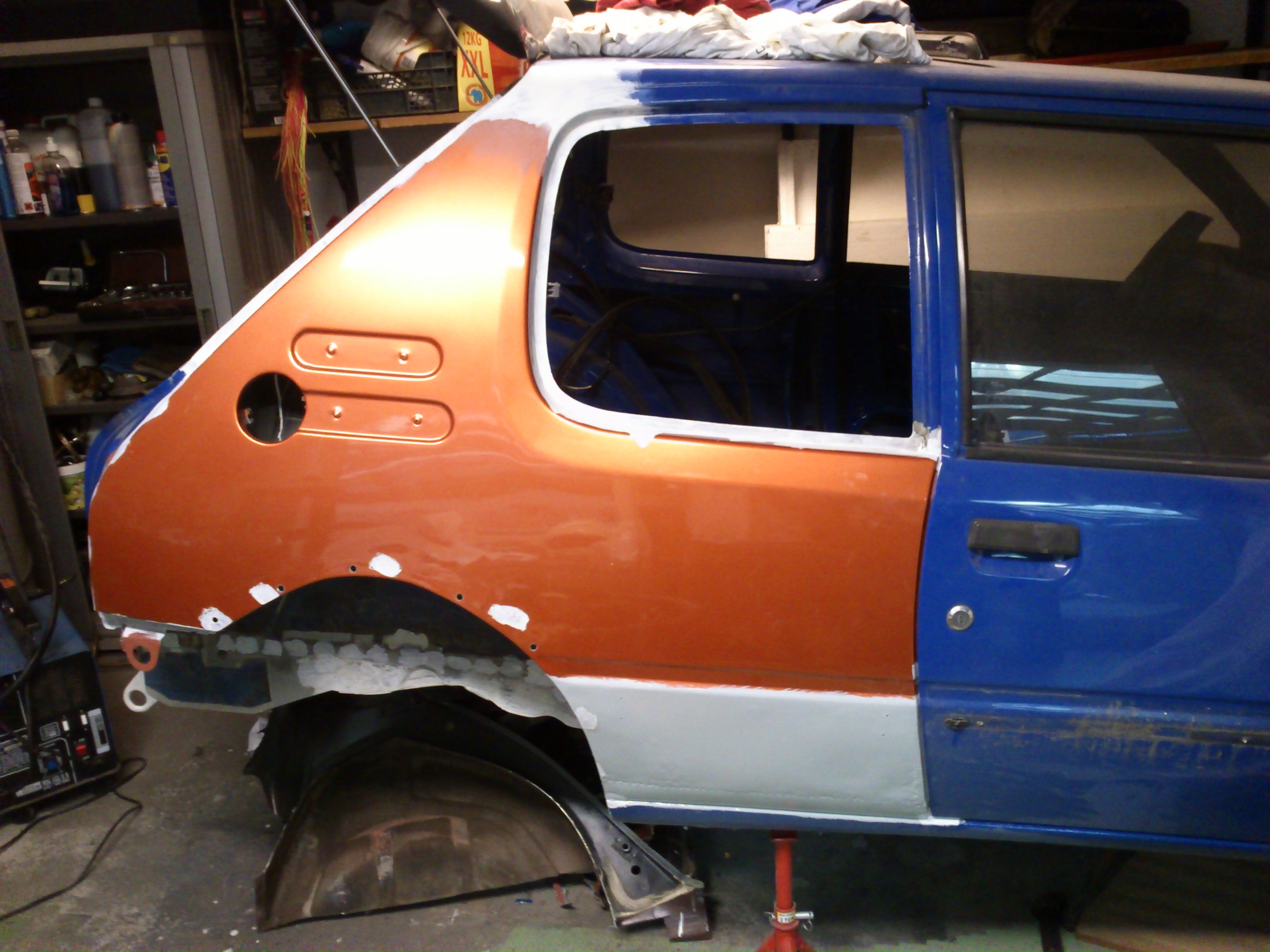

Re: 1,9 GTI (Miami)
Příspěvek od Zdenek » 13 srp 2012 21:00
Asi červotoč :fran:
Představa toho, že by třetina původního blatníku byla pokryta nějakým PUR tmelem nevo jiným sajrajtem mě dost děsila. Nadá se svítit musel dolů...

Re: 1,9 GTI (Miami)
Příspěvek od Zdenek » 04 zář 2012 19:59
Tak blatník na svém místě :fran: chce to ještě trochu poladit, ale snad už se brzo začneme blížit k nasazení nápravy :roll:

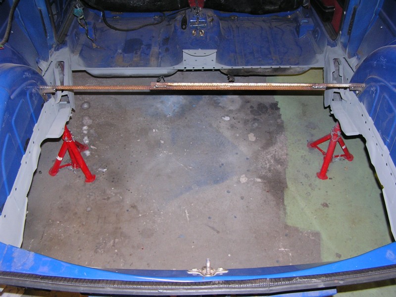

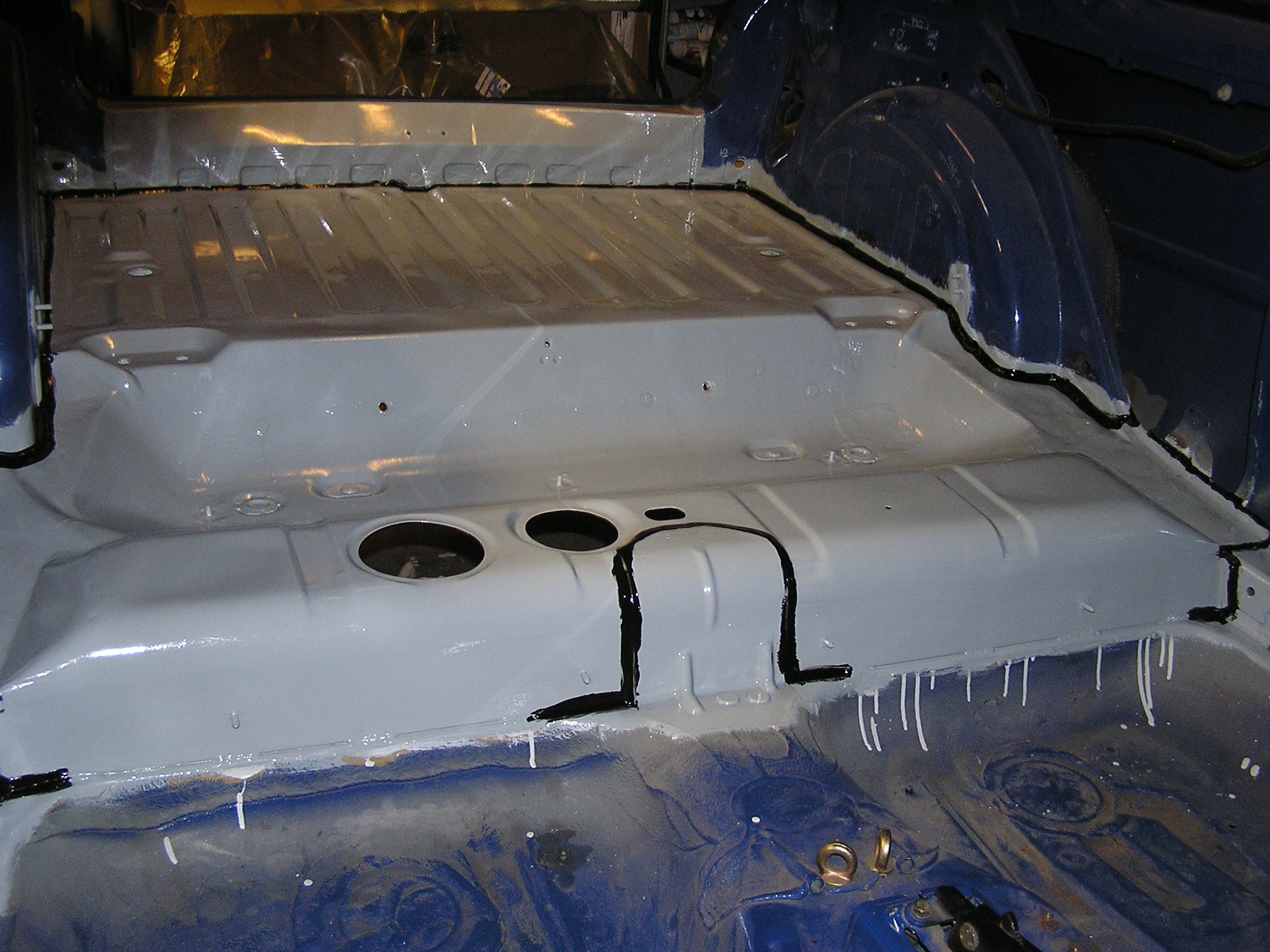

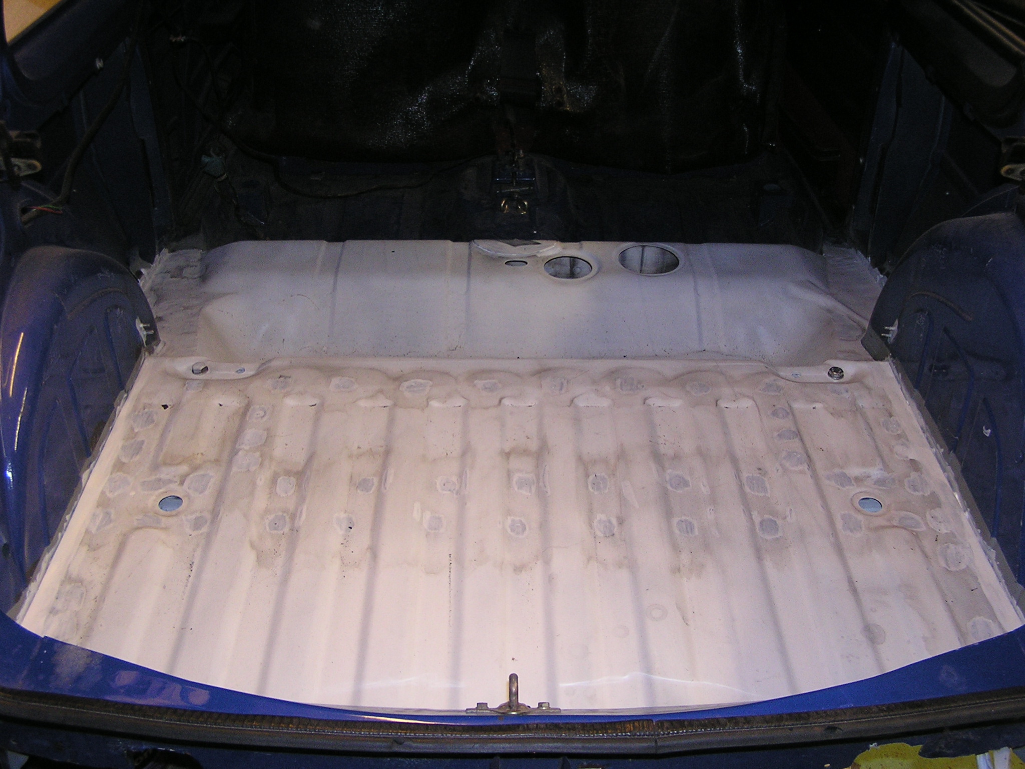

Příspěvek od Zdenek » 25 říj 2012 21:21
Zadní vnitřní část podlahy hotová. (zinek, 2x epoxidový základ, 2x vrchní epoxid, zatmelení spár jako z výroby)
