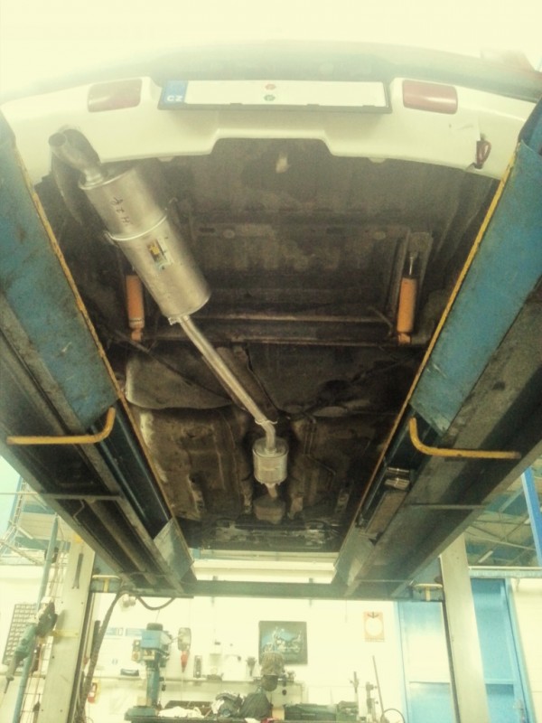

Původní a novej výfuk - zpět do série...:

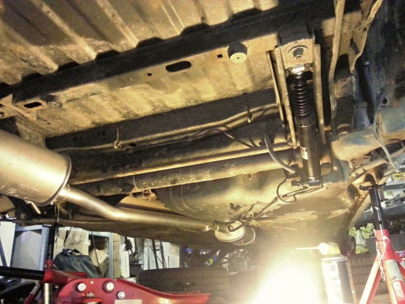

Makám na KW...:

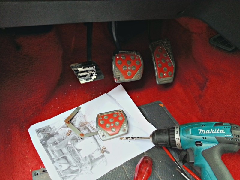

- povyměňovaný rozlámaný plasty v interiéru (už chybí jen plast kolem světýlek u šíbru)
- sehnal sem sání, už mi chyběj jen držáky, tak snad se povede brzo
- nový zimáky, 15" půjdou na léto
- sundaný příšerný tuzing pedály, nahozený origo gumy
Ještě je toho dost přede mnou, zvýšit to na origo výšku, udělat rozvody, vyměnit chladič atd atd - nevíte o cenově rozumných hadicích na GTi??
