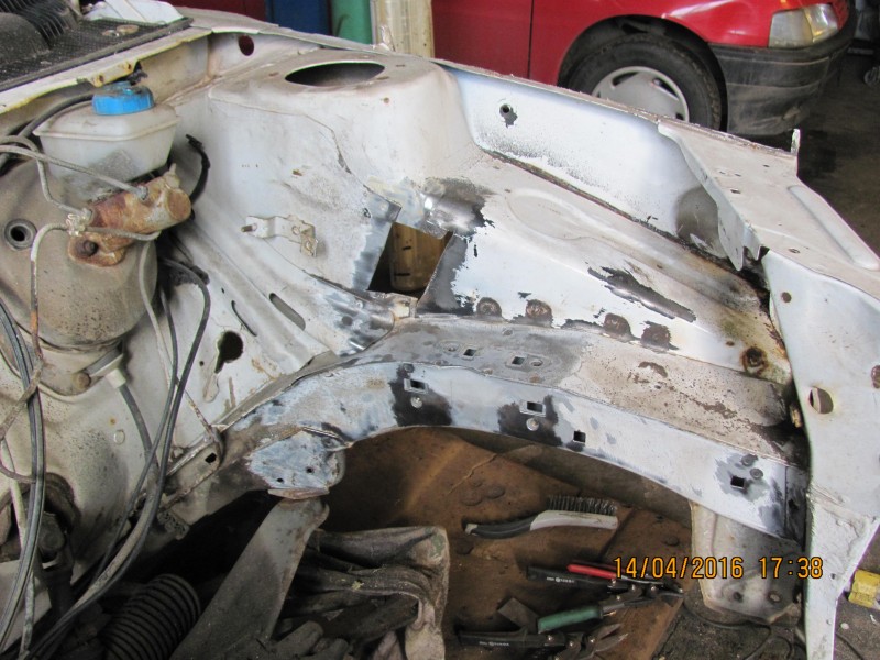

ahoj.chtel bych vam predstavit noveho clena klubu.zatim to je jen torzo,ale uz na nem pracuji.kastle roky lezela na vrakaci takze je v celkem dobrym stavu.trochu porostla mechem ale to snad dve tuby tempa doladi.druhy auto na organy uz mam od drakena.tak at se dilo dari.

kastli mam dovyvarenou spodek natreny a motorovy prostor v laku.

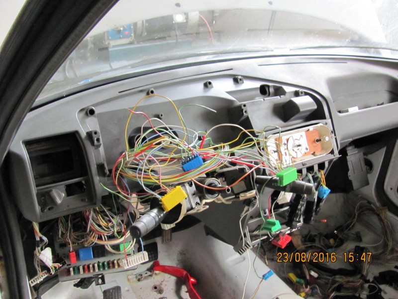

ahoj.konecne zbylo drobek casu tak sem se mu povenoval.brzdove trubky,posilovac atd jsou namontovany.pustil jsem se taky do montaze pristrojovky z 309 a to mi dava docela pocudit.necham to az tam bude motor aby všechno nekam vedlo.

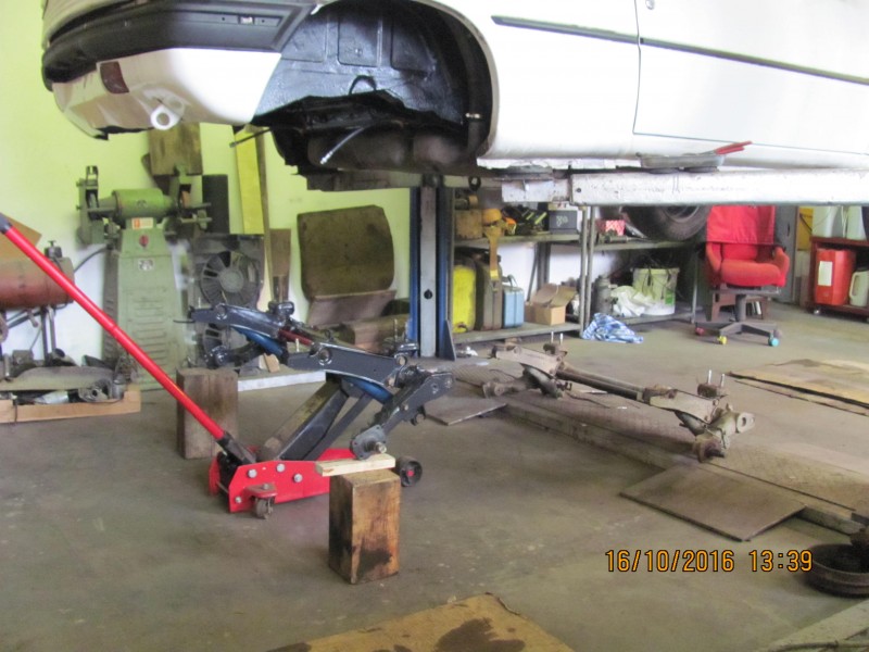

ahoj.zase jsem drobek pokrocil.dokoncil jsem GO zadni napravy.celkem na tom nic neni.nejhorsi bylo kazdy kus poradne obrousit.tyce jsem o zoubek presadil takze to je docela nakopli.ted mam v planu predni napravu a komplet motor.

ahoj.predni naprava temer hotova jeste nabarvit napravnici a bude to za mnou.mam dotaz ohledne motoru.motor jsem kompet rozebral a nato ze ma 280 tis za sebou tak vypada moc dobre.dam novy krouzky vsechny saly a vse co de tak pretesnit ale ve dvou ojnicich mam praskly futro pistniho cepu.neni problem ho sehnat ale jestli to zvladnu sam ho vymenit.nemate stim nekdo zkusenost?

tak mi zbylo zase drobek casu tak jsem o chlup pokrocil.napravnici mam slozenou a pustil jsem se do motoru.vymenil jsem vsechny saly,pislni krozky a musel jsem vymenit i futra mistnich cepu.hlavu mam taky celou udelanou.ventily drzej jako novy.foto moc neni.baterky ve fotu ko.

zase kousek za mnou.motor uz vrci.chyta i v minusech tak snad bude ok.pristrojovka mi ukazuje co ma akorat me stve ze mi nefunguje cidlo v expansce.to uz sehnat asi nejde.otackomer taky ukazuje jen ze zacatku drobek hopsa asi cidlo.dnes jsem nasrouboval saharu s chladicem.docela i replikovy hadice sedej.jinak me mazlik uz vysel na 53tis.ted me cekaj komplet brzdy.
