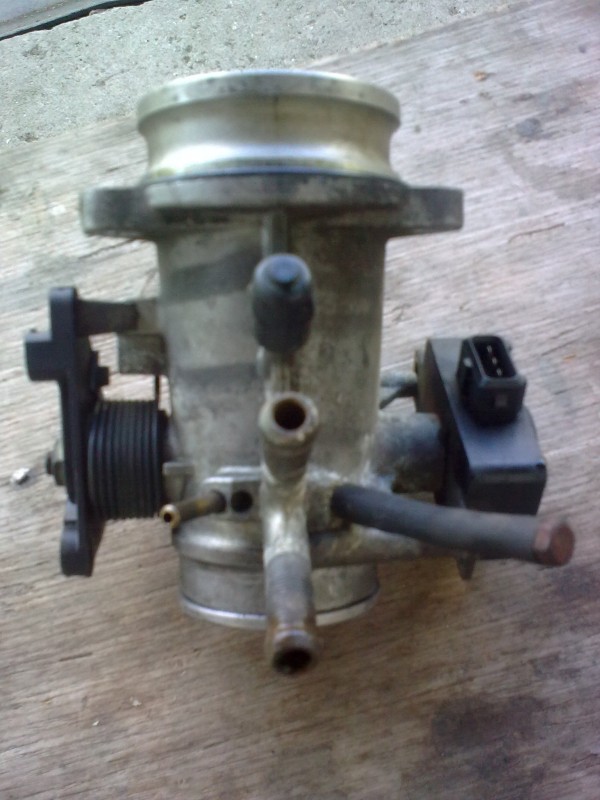

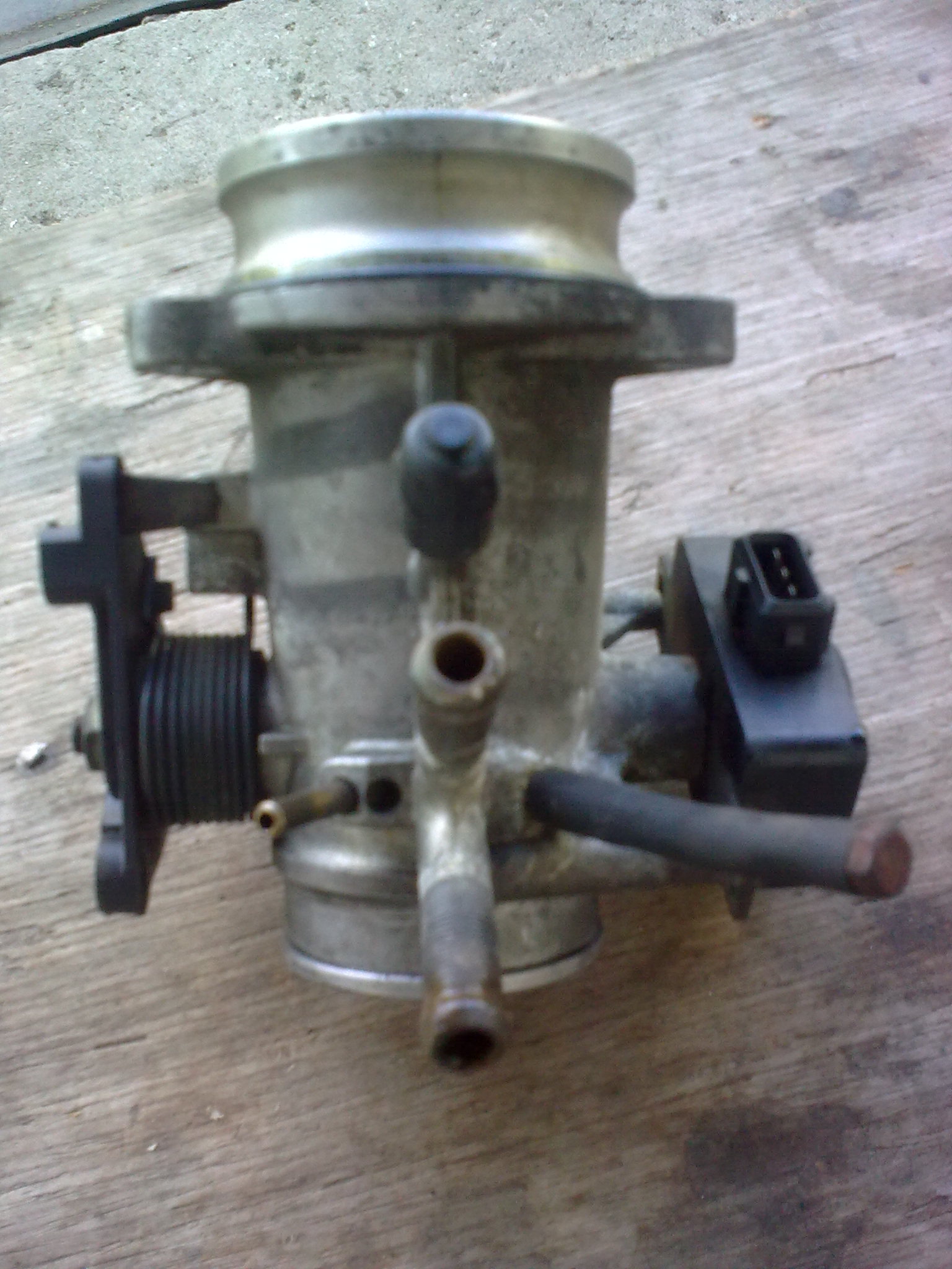

- měl bych dotaz na zkušené harcovníky s motory 1,9 75kw atd.
- jelikož CTI stále nejede jak má, tak už z mírného zoufalství jsem zkusil vyčistit klapku (nepomohlo to :), ale všiml jsem si a nevím, k čemu jsou dva zasepené vývody viz. foto
- ty dva ( uprostřed a dole ) jsou na vodu, zleva se připojuje tenká hadice k rozdělovači, ale zbytek zasplepen
- podle mě to asi můj problém se špatným výkonem do 3,5 tisíce otáček nebude, ale věděl by někdo, jestli to tak může být?

- losjarynos
- ostuda
- Příspěvky: 809
- tel.:: 604665857
Re: Peugeot 205 GRD 2v1 a Peugeot 205 CTI
hm tod otazka, to by me taky zajimalo k cemu to je taky jsem nad tim uz spekuloval
každopádně jsou tam 2 záslepky a já určitě nevím proč máš to stejně ???

- losjarynos
- ostuda
- Příspěvky: 809
- tel.:: 604665857
jojo, mam to stejne a zkousel jsem tam davat hrebik, zda to neni pruchozi a nic tak ja nevim ,jestli to nejak nevyrovnava tlaky nebo neco podobneho ,taky mi to hlava nebere pockame na odpovedi zkusenych mazaku zde na foru,treba vino by se mohl vyjadrit
já mám 88kW a tak tam mám zaslepenej podtlak pro rozdělovač, ale naopak mi tam ještě vede přisávání benzínových par od aktivního uhlí..... to že ti to nejede dole bude něčim jinym špatná váha vzduchu, cívka by mohla bejt už slabá a prostě to dostatečně nezapálí.... .... ( změřil bych tlaky jak na tom ten motor je...)

tak tu úzkou zaslepenou hadici jsem taky tipoval na přívod z aktivního uhlí, jelikož tomu všechno nasvědčovalo a ta další zaslepená je už asi navíc :))
dík za info, váhu jsem měnil, cívku jsem měnil, kabely, svíčky a teď zkusím ještě palec a víčko, které sice vypadá dobře, ale je možné, že je chyba v tomhle a opravdu to nezapaluje, jak má, toť asi poslední možnost zkoušky co se týče zapalování.....
ještě měn napadly dvě věci, jestli není problém ve vzuchovém filtru, mám ten látkový dvouvrstvý(zkusím jej vyndat) nebo přicpaný katalyzátor ......... nakonec ty tlaky
