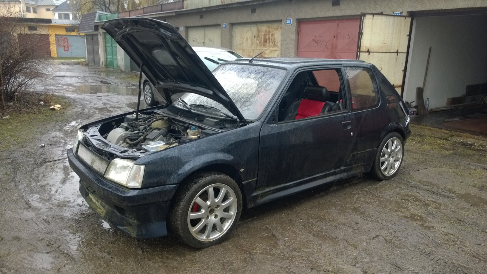

Tak pozdravujem pežotistov,
nedávno mi doma taktiež zaparkovala 205ka GTI a určite by som tu rád podiskutoval a poradil sa o aute, keďže sám s ním veľké skúsenosti nemám. Takže budem vďačný za každú radu :Merci:

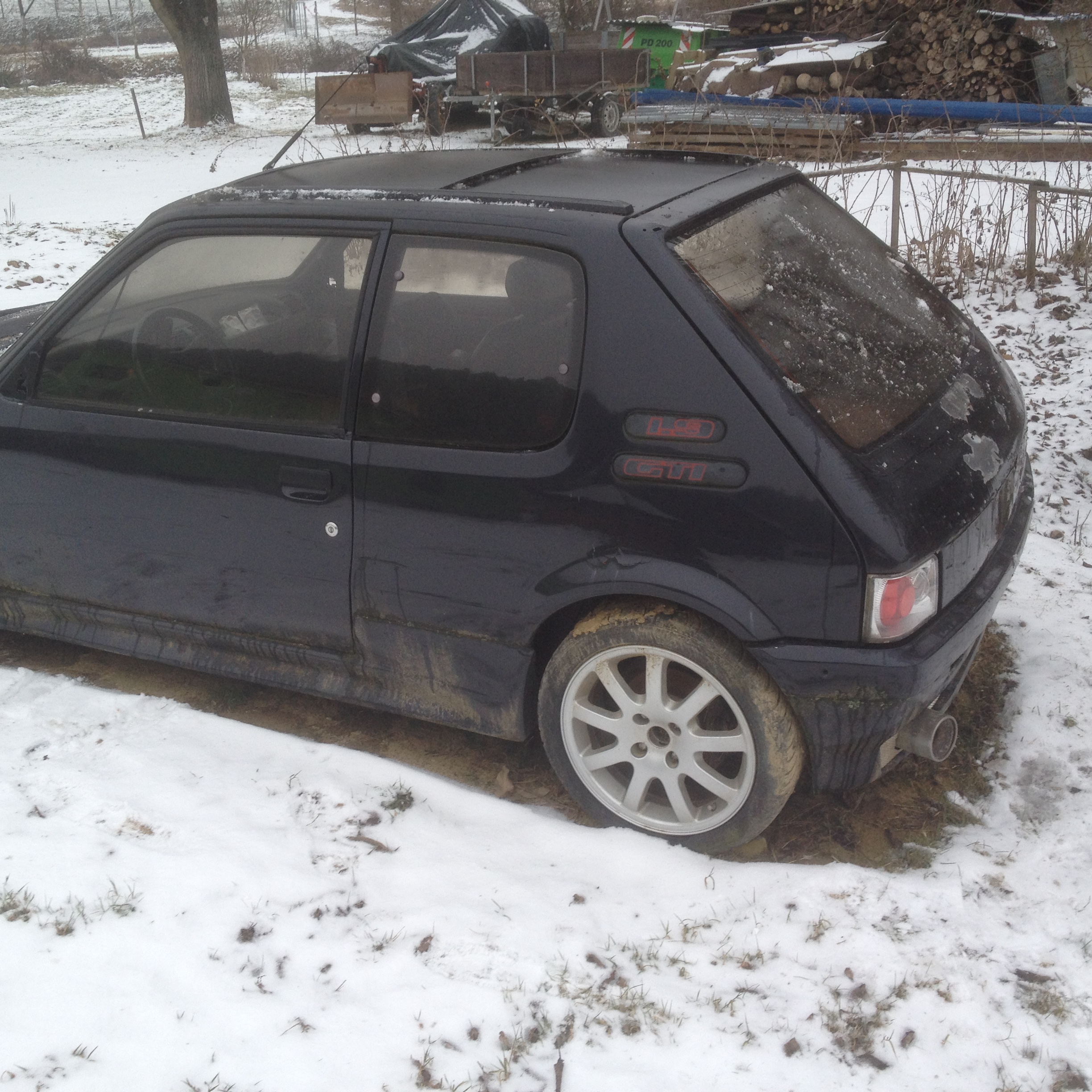

K samotnému autu:
ročník 1990, 1.9 GTI, 88kW

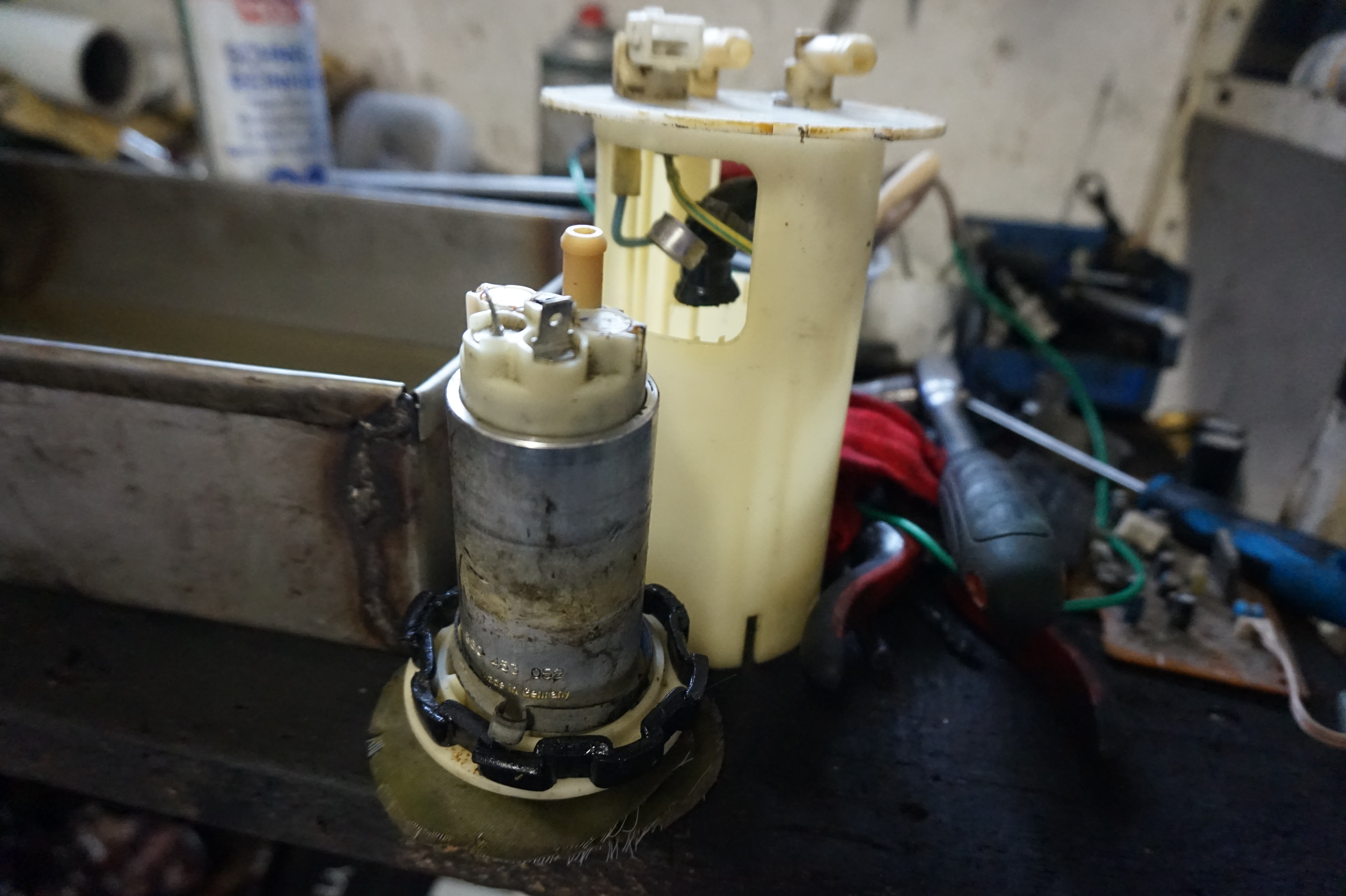

Auto je tak trochu v "tuzingovom" stave, čo by som chcel postupne zmeniť a skúsiť sa priblížiť k originálnemu stavu. V súčasnosti však riešim "rozbehanie" motora. Auto dlho stálo, takže benzín v ňom nebol veľmi "čerstvý". Pri kúpe predávajuci vravel, že je problém pravdepodobne s palivovým čerpadlom. To som vymontoval, skúsil nejak prečistiť, ale nepomohlo. Tak som tu od člena kúpil iné, dúfam, že funkčné (ešte som ho neodskúšal).
Ďalší problém vypadá byť vo vstrekovačoch. Pri pokusoch auto naštartovať auto šlo tak na 2 valce maximálne :myslim: . Vypadajú to byť vstreky, pretože pri vymontovaní a pretočení motorom striekal iba jeden. Takže momentálne sa rieši nákup nových (čo je pekná pálka :cry: ), alebo nejaký repas tých starých. Pravdepodobne ich má na svedomí starý benzín v aute a dlhodobé státie.
Okrem toho príde na rad klasická výmena náplní a filtrov.

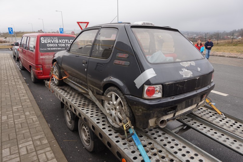

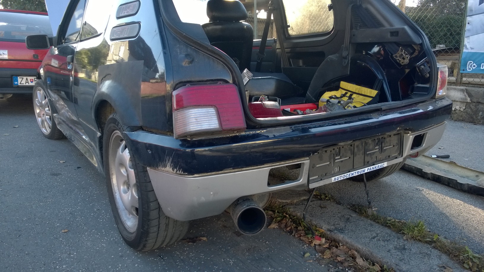

Cesta domov
Cesta domov
Cesta domov 2
Cesta domov 2

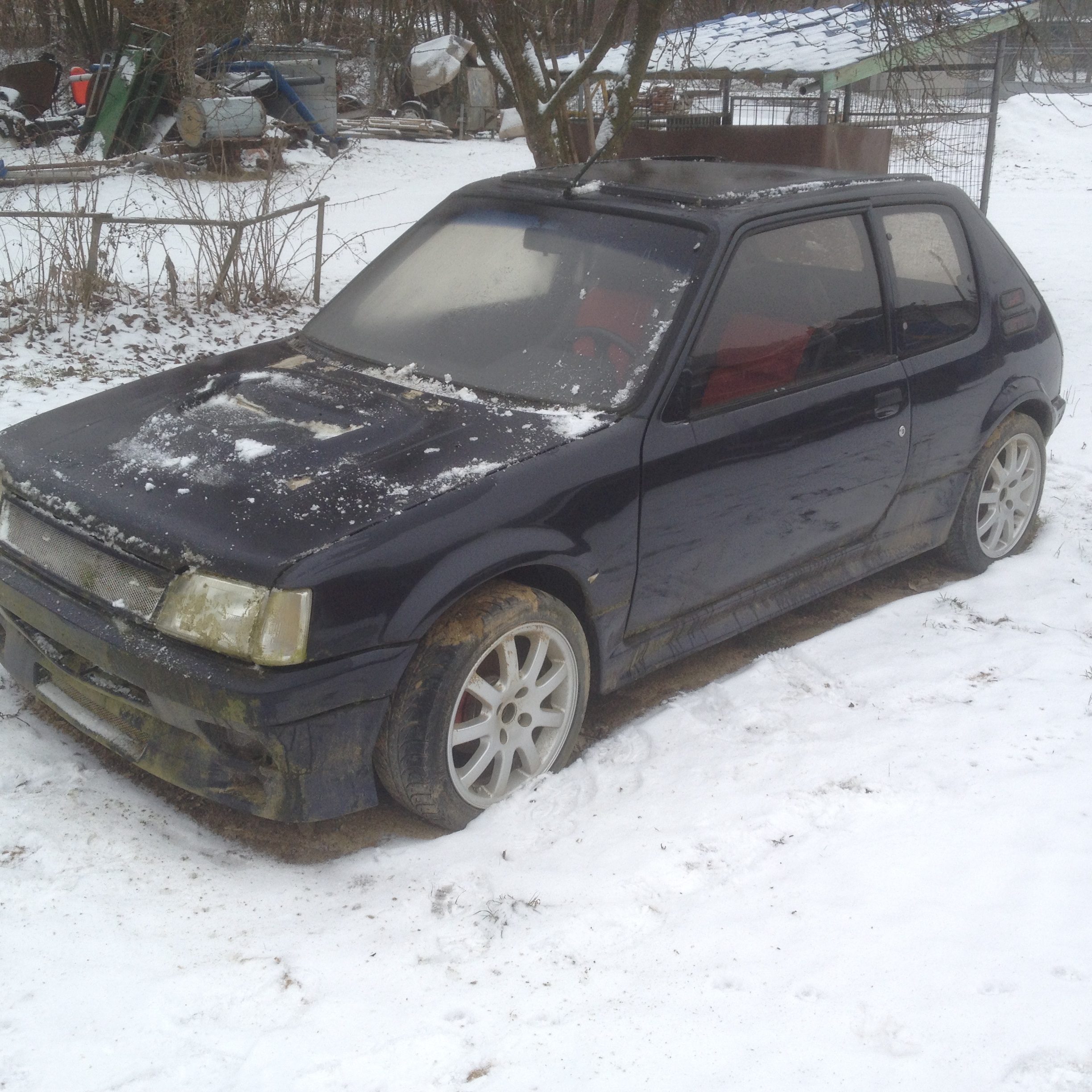

Čerpadlo K.O.
Čerpadlo K.O.

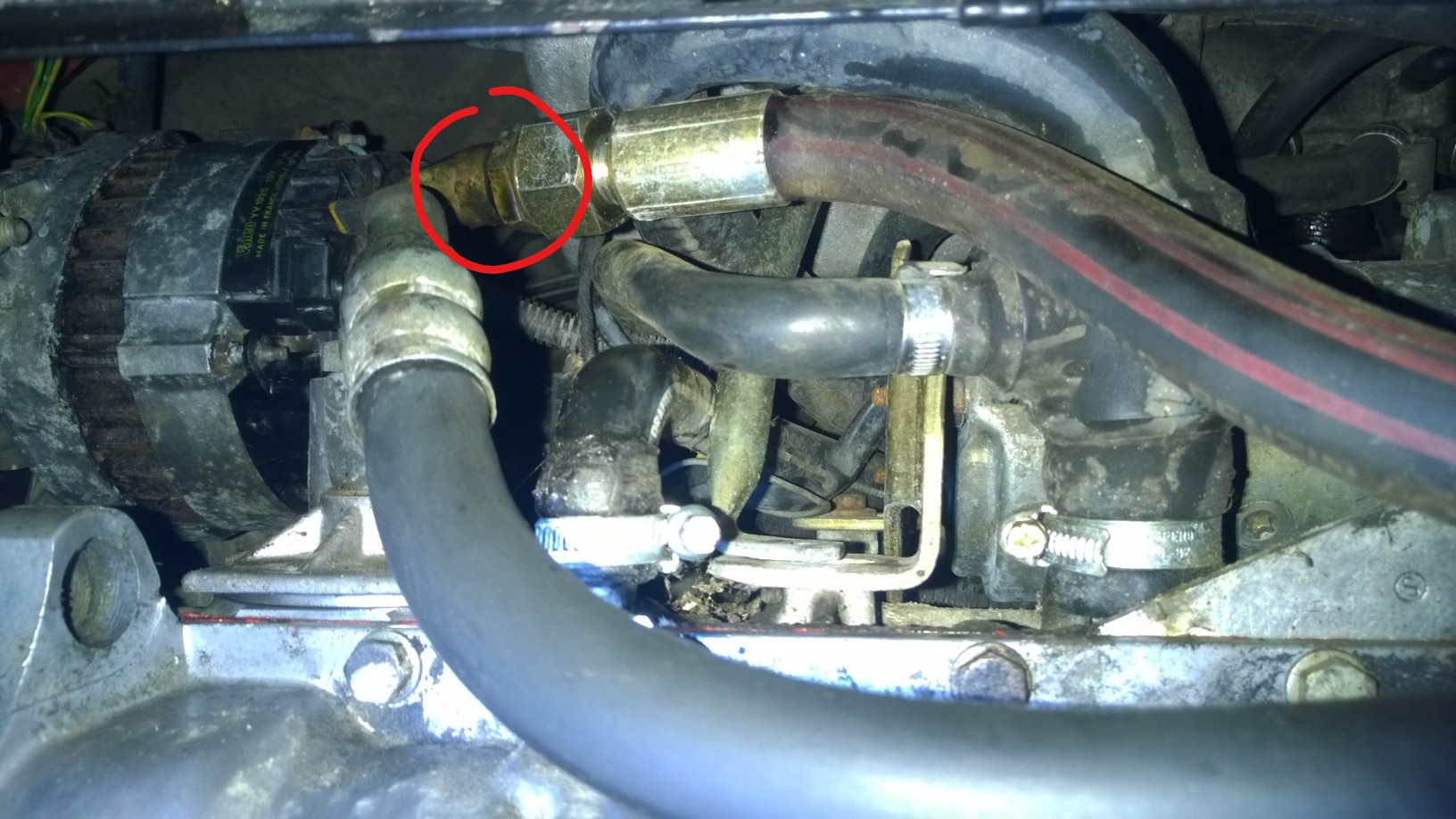

Motor podstatne lepšie beží, ale aj po zohriatí sú voľnobežné otáčky vysoké (cca 1000 - 1100). Jeden z dôvodov by mohla byť netesnosť tých hadíc napojených na sanie. Motor tak dostáva akosi veľa vzduchu (čo si o tom myslíte?). Napr. tá hadica čo ide od posilňovača bŕzd k škrt. klapke bola fakt deravá a po profesionálnom oblepení izolepu :m: výrazne klesli otáčky. Takže výmena hadíc by mohla priniesť požadovaný efekt?! K tomu sa viaže otázka - nevie niekto tu z členov, kde by sa dali zohnať nové hadice okolo sania (+ k posilovaču, k viečku oleja etc etc.) (SZ). Nedá sa niekde kúpiť rovno komplet za rozumné peniaze? (tie silikónové farebné sa mi zdajú nejaké drahé).

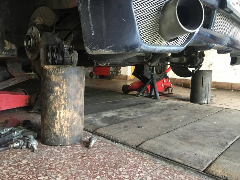

Brzdy - vyčistené a premazané valčeky, kontrola bŕzd, nová brzdová kvapalina a odvzdušnenie. Vymenených pár hadíc v motore za nové kusy.

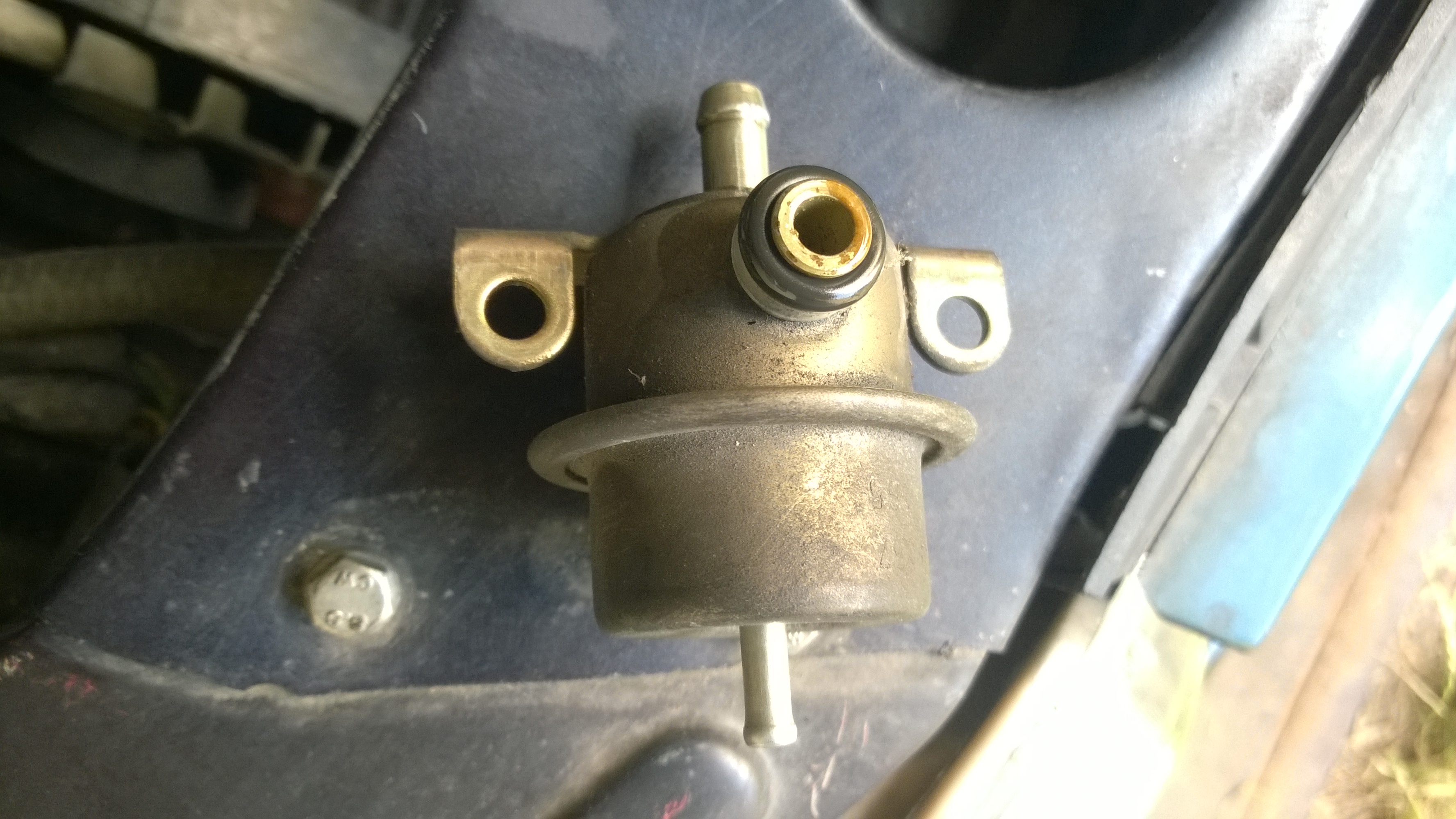

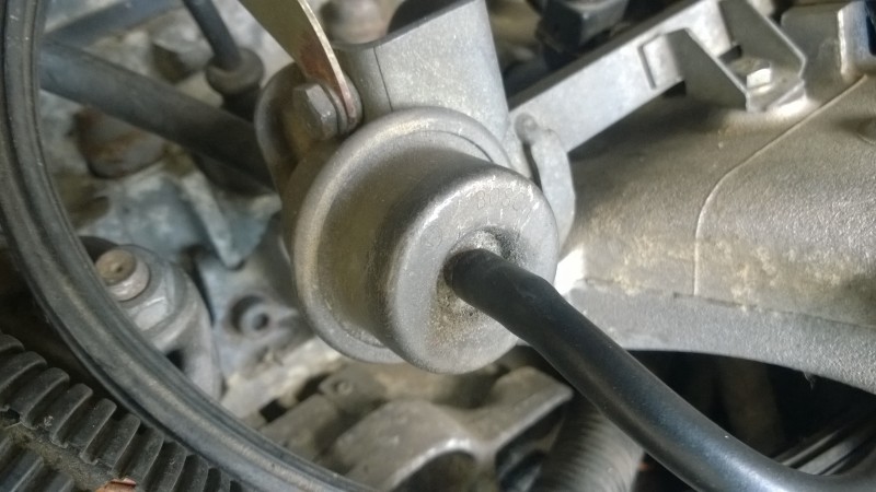

  • Regulátor tlaku paliva bol nefunkčný - prepúšťal benzín, čo pravdepodobne spôsobovalo kolísavé otáčky. Od člena klubu som kúpil nový a vymenil.

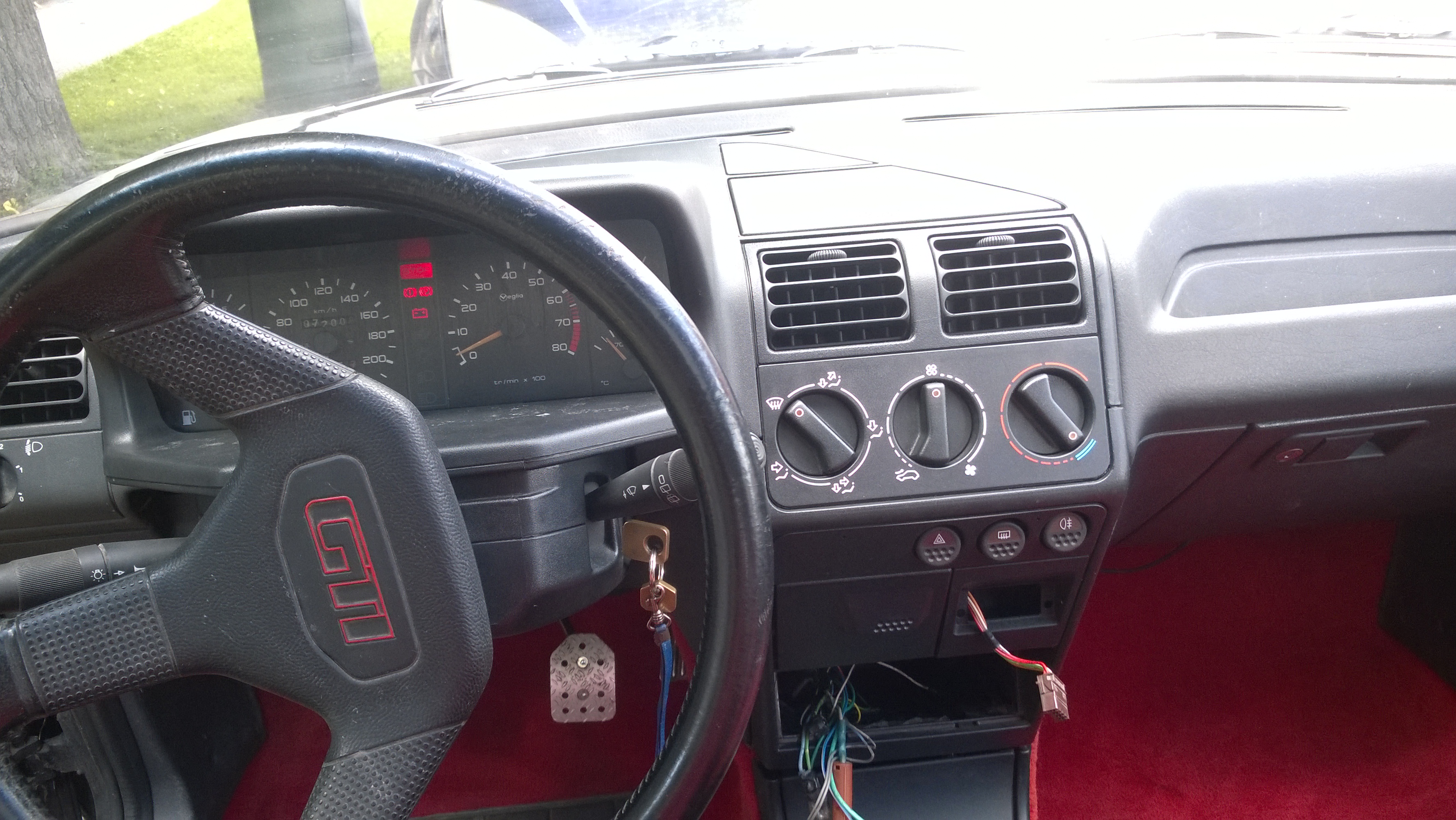

  • Najväčší zážitok mám zatial z čistenia introšu. Už po kúpe auta tam niečo posmrdkávalo a teraz v lete sa to začalo prejavovať najviac. Z poza palub. dosky sa sypali myšacie hovienka, takže bolo treba rozobrať celú palubku a poriadne to tam vyčistiť. Rozobrať to celkom šlo, ale potom to poskladať tak aby to sedelo, to bol skutočný boj.

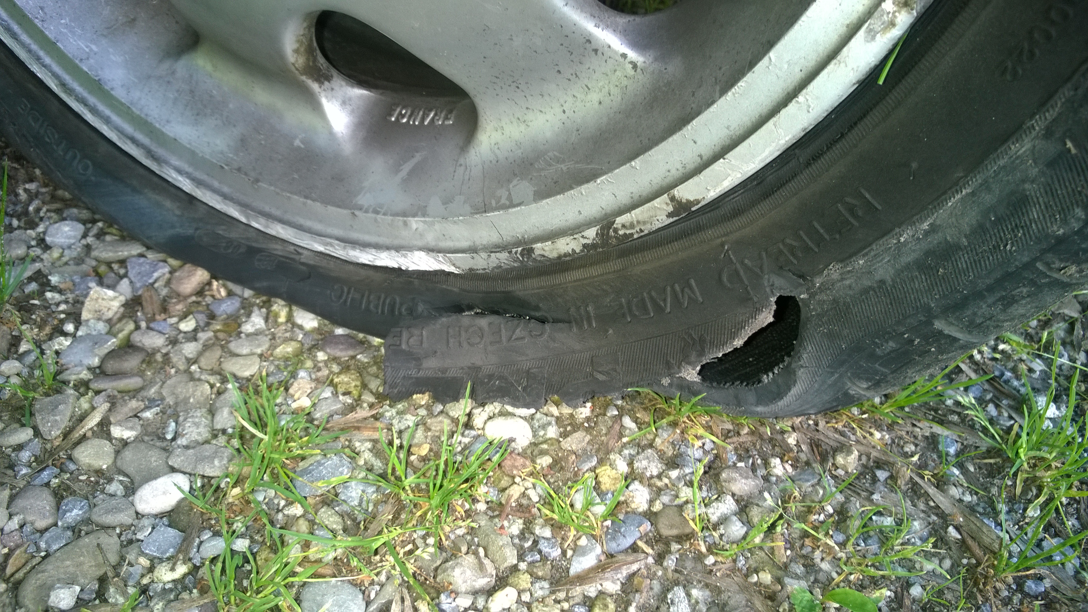

No a aby toho nebolo málo, podarilo sa mi rozseknúť pneu o obrubník a obrúsiť disk ( :roul: za (svoju) blbosť sa platí).

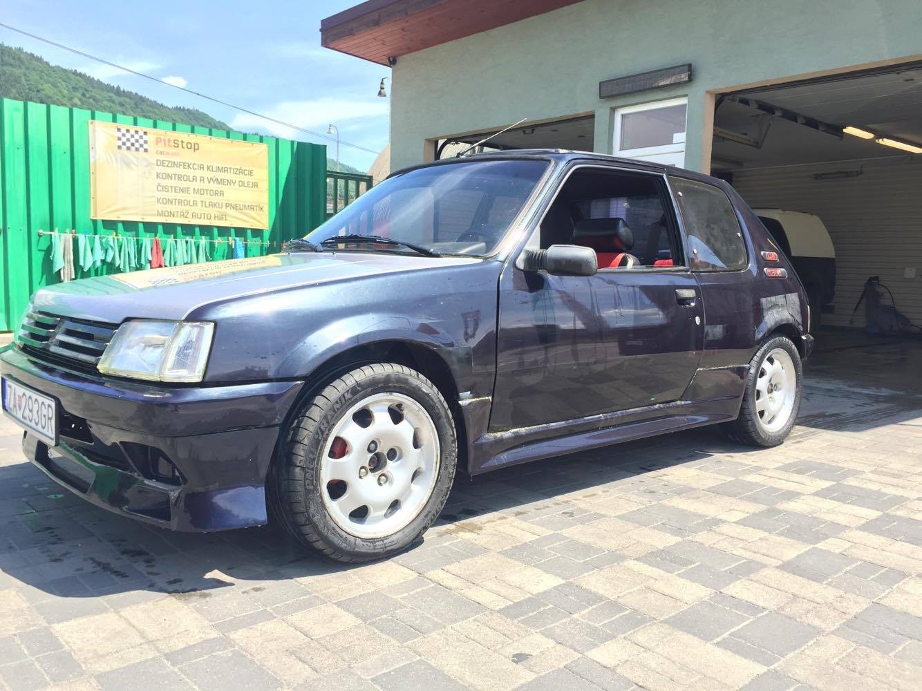

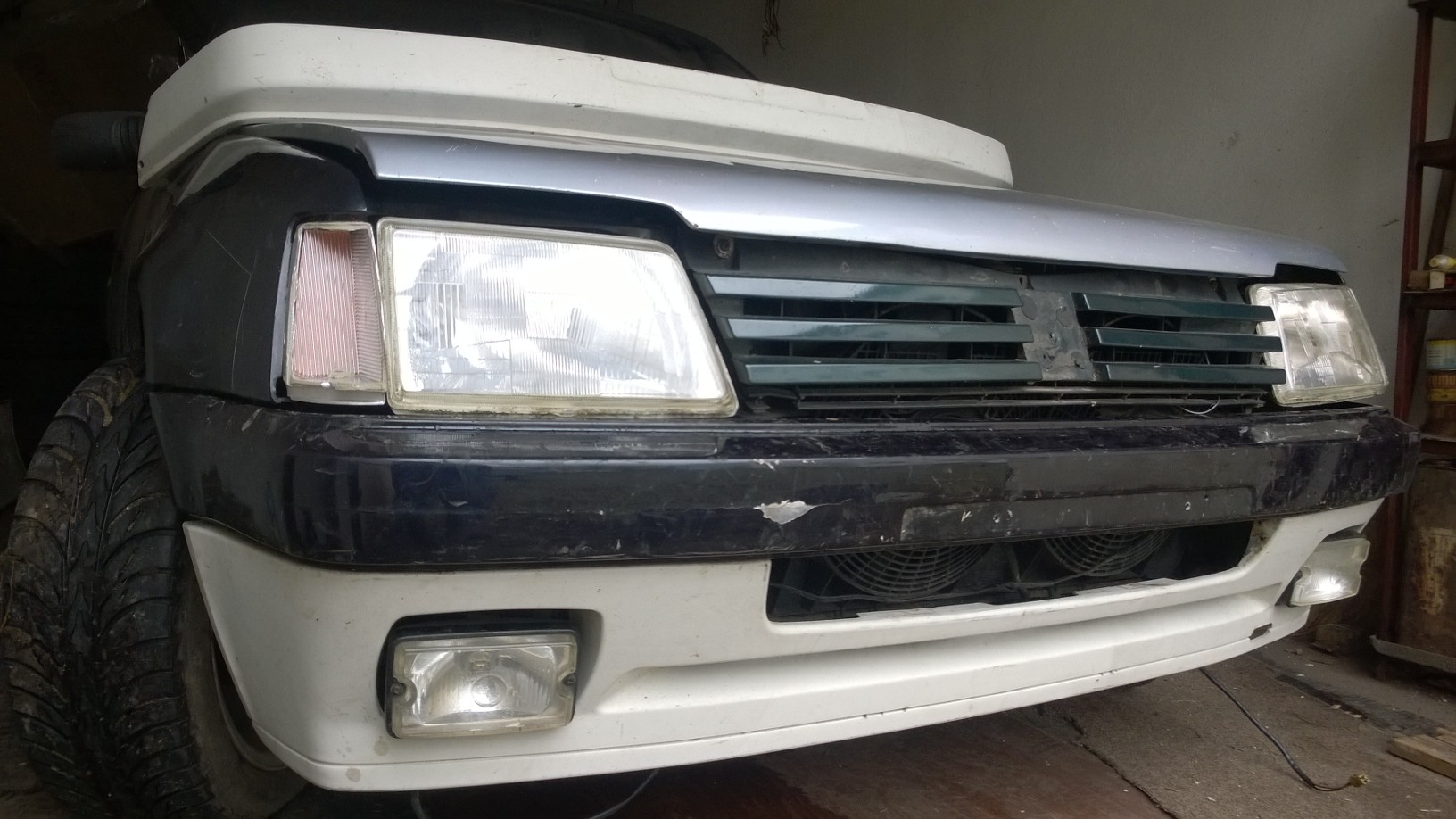

Proces detuZing priniesol originálny predný a zadný spojler, originálne svetlá. Vízia originálneho stavu sa však začína vzďalovať, pretože zohnať vlastne všetky lemy na auto je nadľudksý výkon (čo je škoda). Tak premýšlam, či auto nenechať bez líšt a pustiť sa postupne do prác na novom laku. Ešte ma napadá, tie hmlovky majú tak moc trčať von?
Konečne som sa dostal aj k výmene oleja a filtru. Problém je, že jedna trubka od bloku je asi poškodená a slzí cez ňu olej (neviete, či sa to nedá niekde zohnať nové?). Tiež chýba plastová hlavička na mierke oleja (ak by niekomu doma zavadzala, rád mu s tým pomôžem). No a taká nepríjemnosť je aj, že diera na šrób, ktorý drží filter, je prasknutá. Filter tak drží len na 1 šróbe...to bude treba tiež vyriešiť.

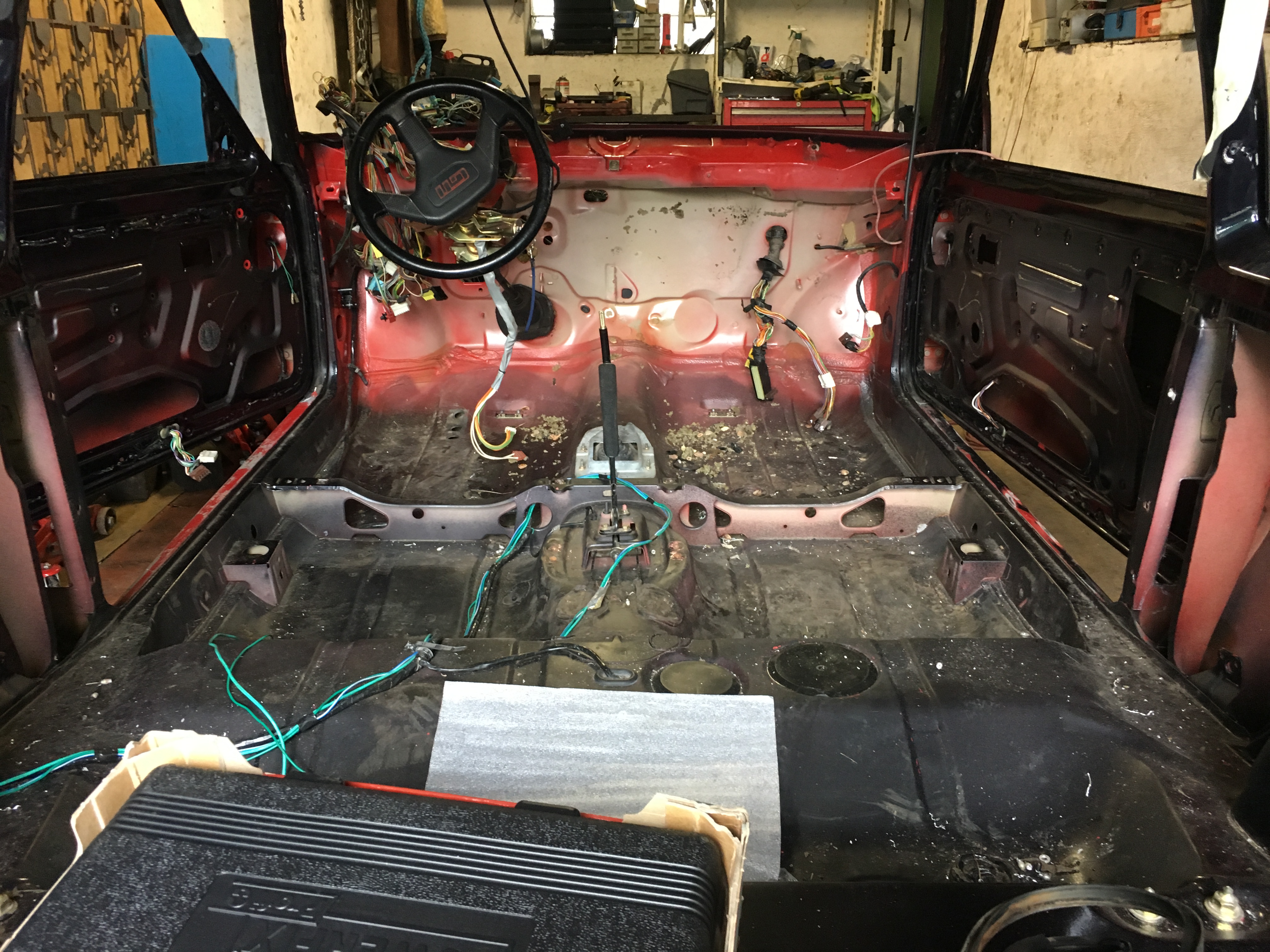

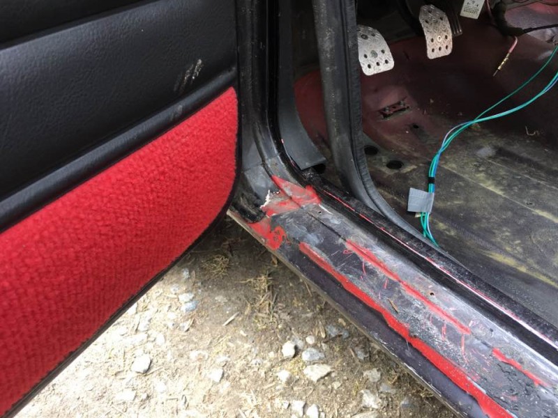

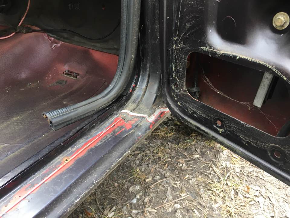

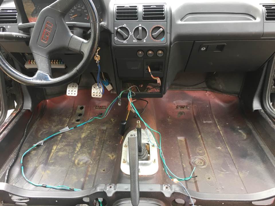

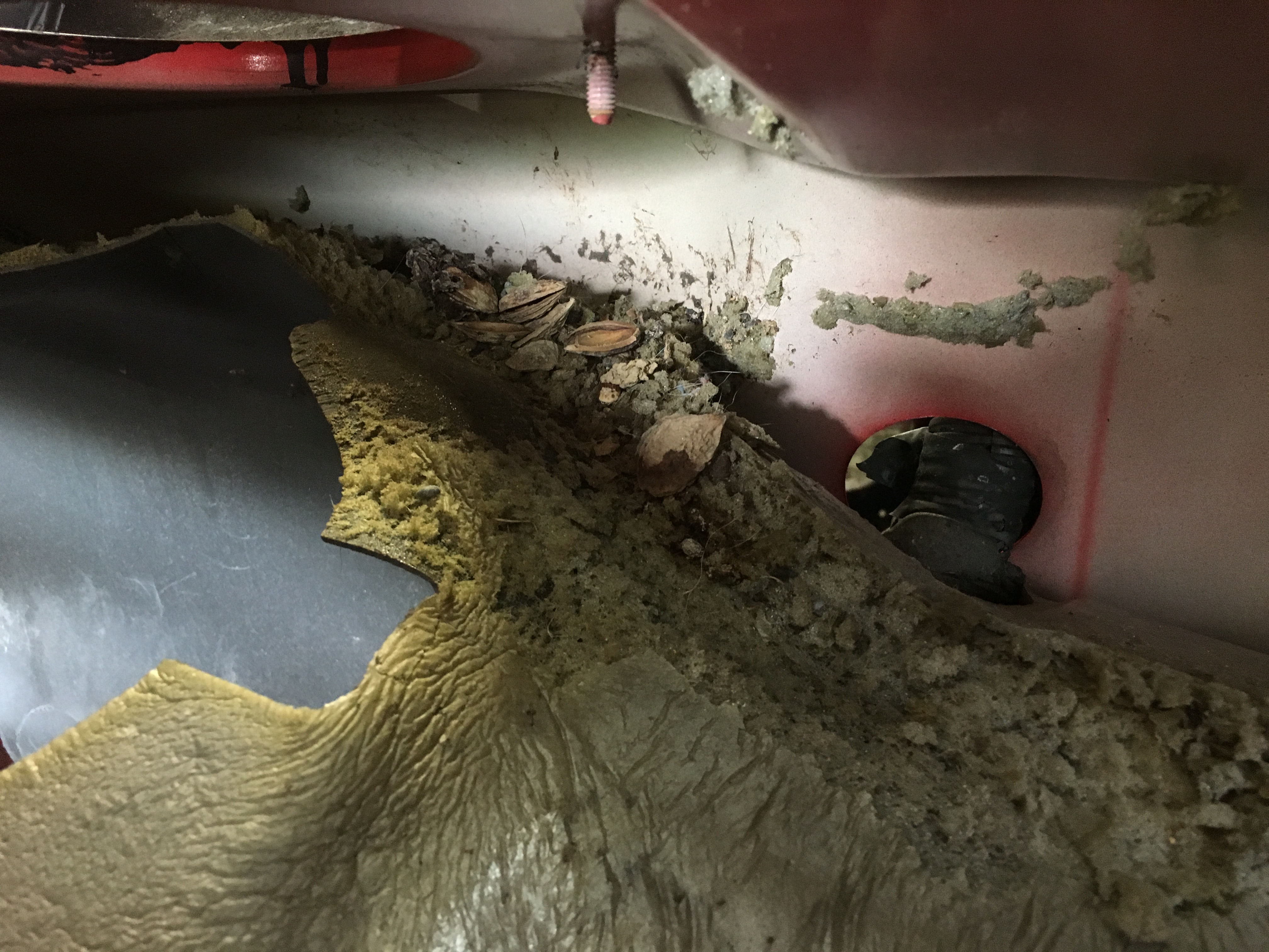

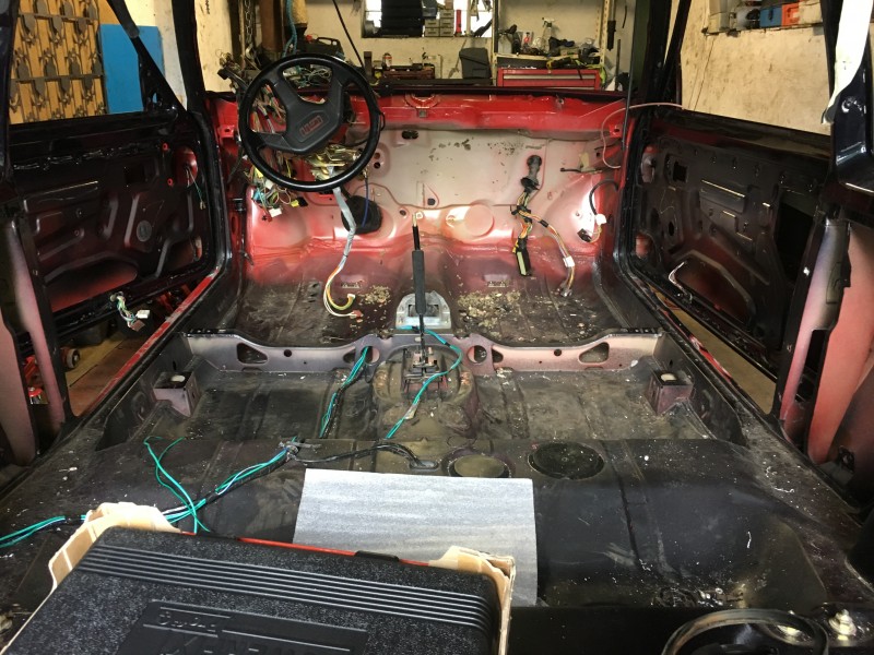

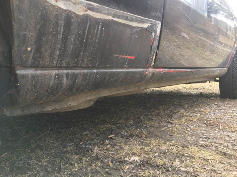

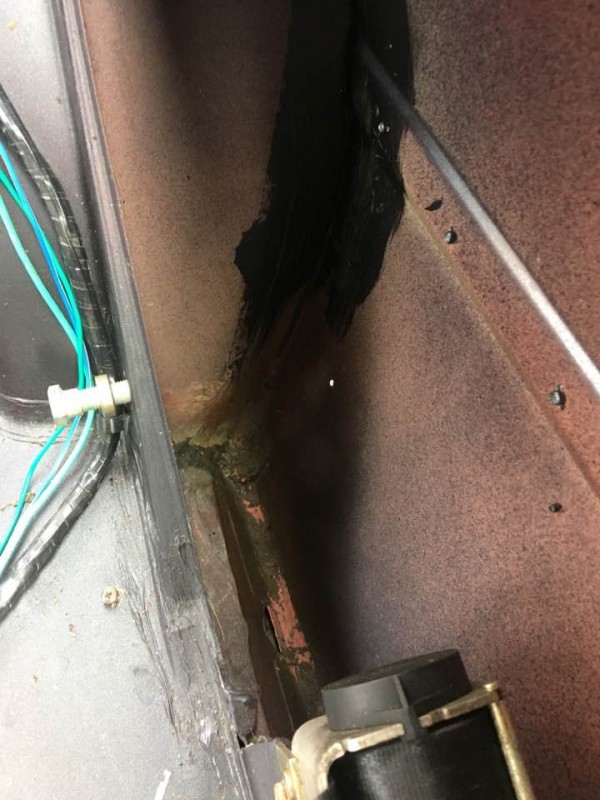

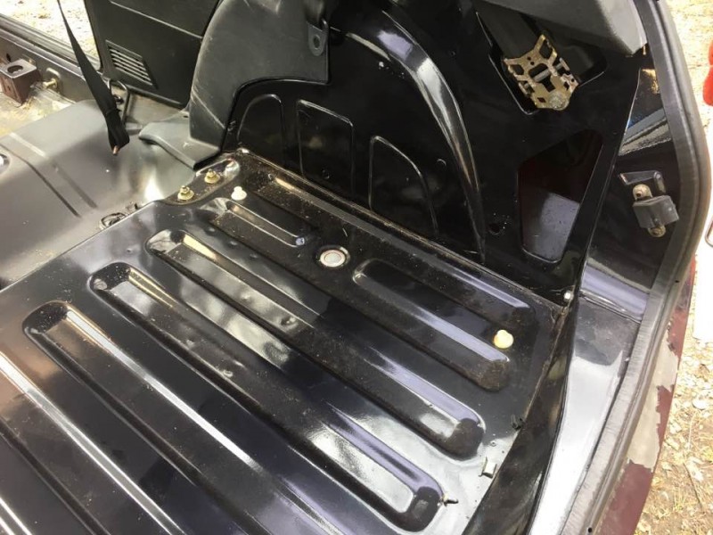

Z auta som odstránil tuZingove prahy a rozobral skoro celý interiér, kvôli kontrole stavu karosérie. Zdá sa, že hrdze nie je moc, čo ma tiež celkom potešilo Ten bordel na podlahe je zo starého tlmiaceho materiálu. Chcel by som sa však skúsenejších spýtať, či je nutné v takomto stave nejak ošetriť zvnútra podlahu? Ak áno, mohli by ste niečo doporučiť?
Ďalšia vec, ktorá ma hnevá sú lemy. Strašne ťažko sa dajú zohnať a aby to nestačilo, budem asi potrebovať aj origo blatníky, pretože tie sú na mojom aute vytťahované a na to už asi tie plasty nedám, aj keby som ich zohnal. Tak dosť váham ako ďalej postupovať. Niekedy ma to auto (resp. tuZing predchádzajúceho majitela) dokáže dostať do stavu, že mám chuť to celé niekam poslať :)

Projekt pomaly pokračuje - motor je von, interiér tiež. Zostáva pár drobností a začne sa pracovať na karosérií a lakovaní. Farbu chcem dať originál čiernu, ktorá je zapísaná aj v papieroch, ale poďla toho čo som zatiaľ zistil, tak na 205ku boli dva typy čiernej. Neviete, kde sa dá podľa VINka zistiť presne, aká tam má byť? (nehladiac na to, že pôvodne bolo auto červené...)
PS: Myši si spravili hniezdočko v tlmení pod palubnou doskou a zostali tam po nich nejake zásoby :)
