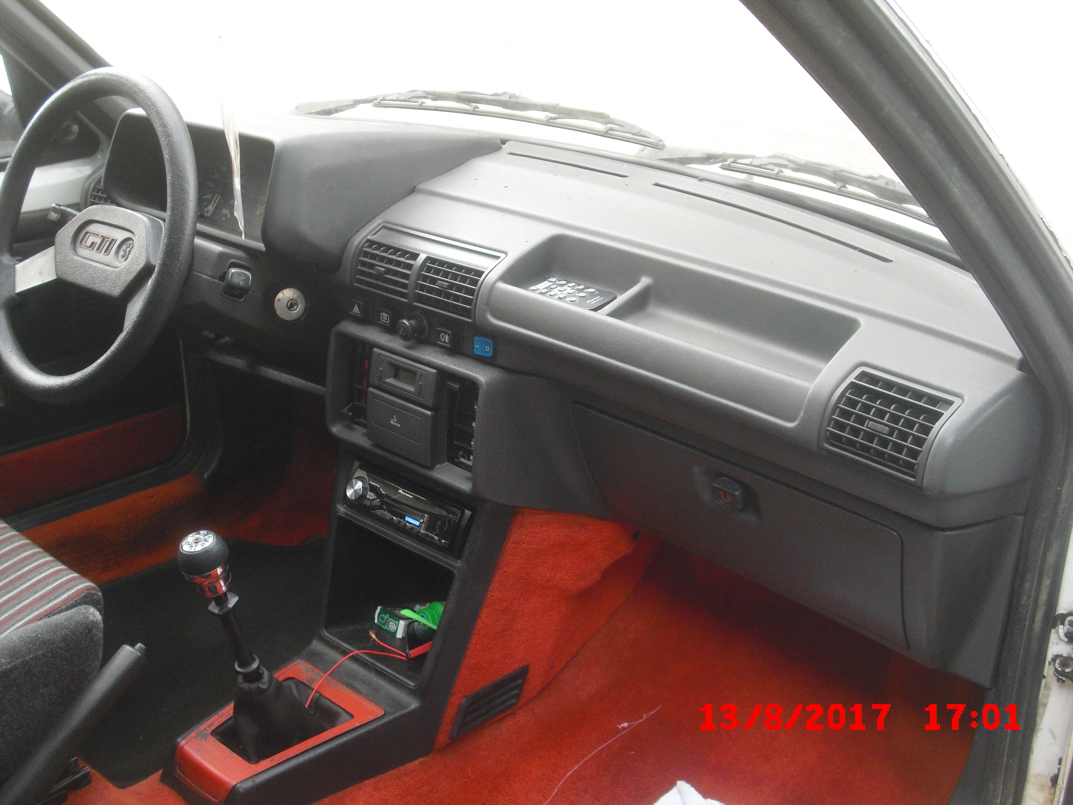

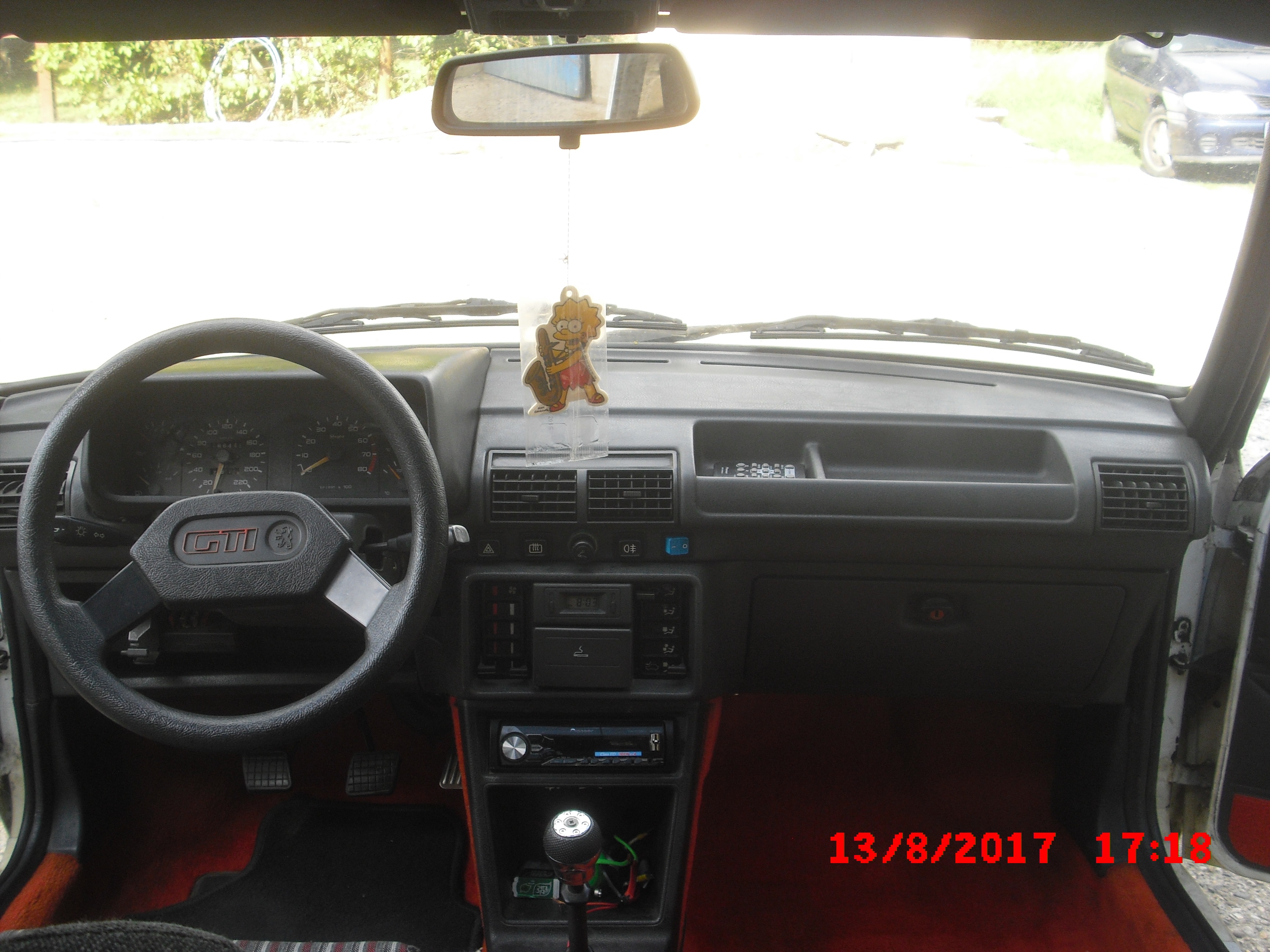

Tak po delsi dobe zas nejake nove veci . auto ujelo cca 3 tis. km bez zavady vse funguje .jen mi ted odeslo zadnilozisko a chystam se na vymenu ramen .

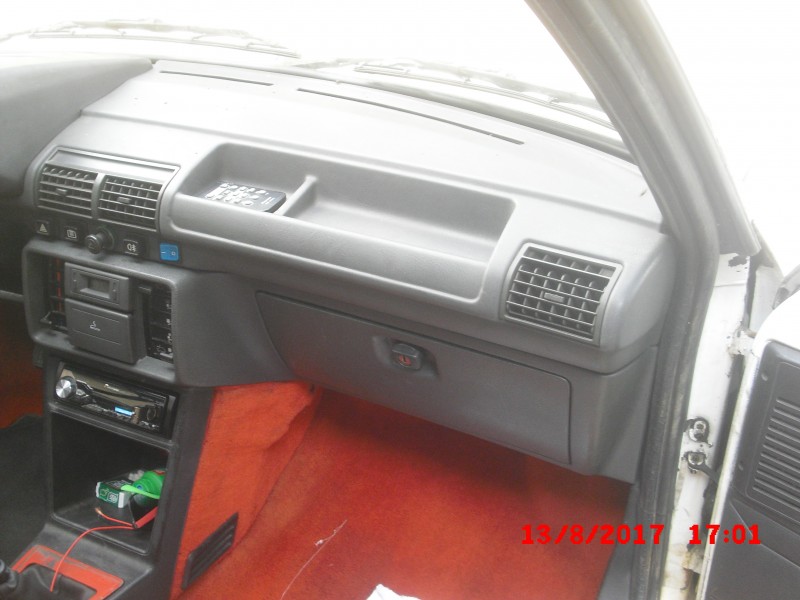

Konecne sem se taky dokopal k vymene palubni desky .
zde par fotek .
Neni to uplne TOP ale je tezke sehnat palubku v dobrem stavu .

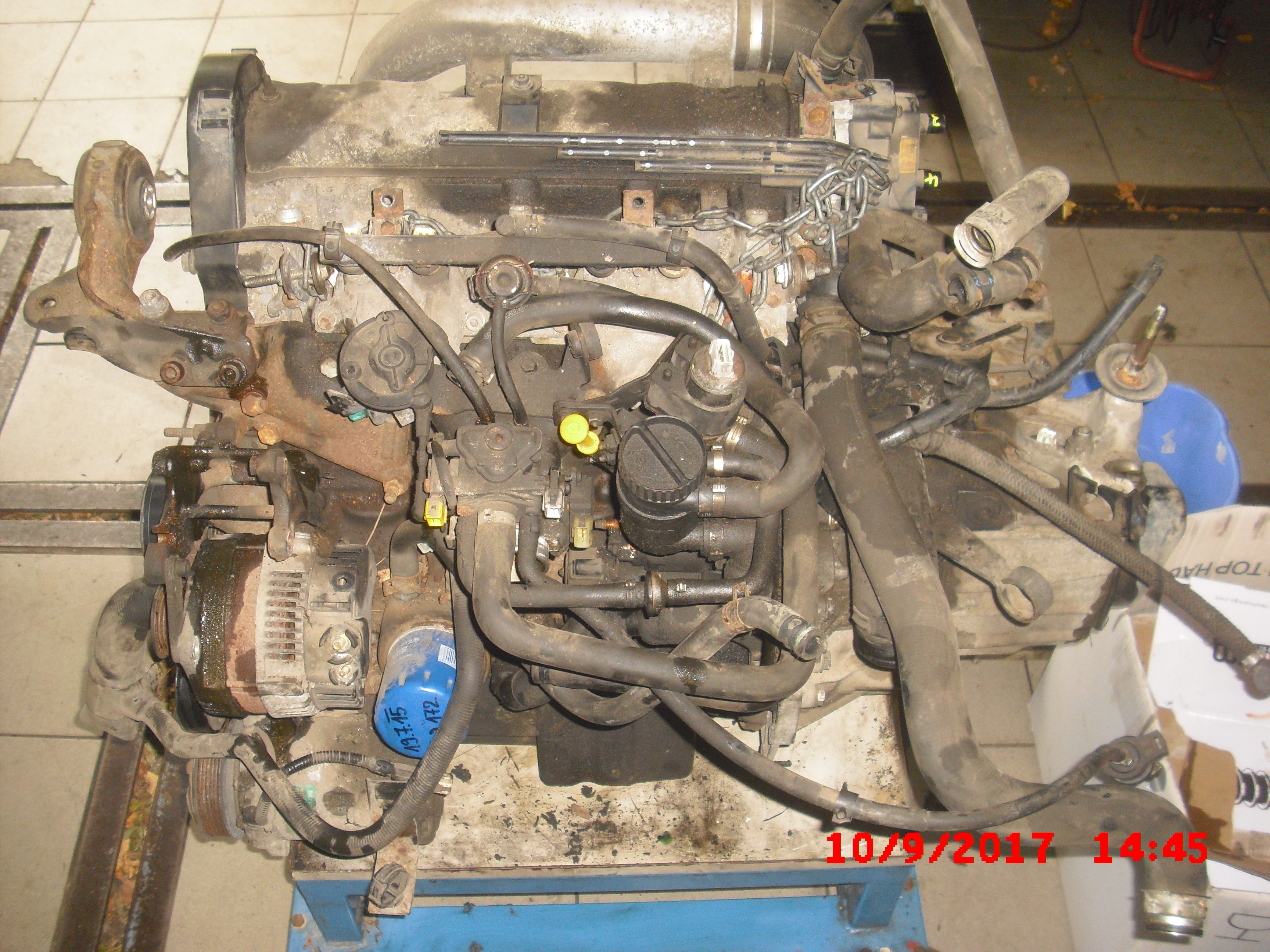

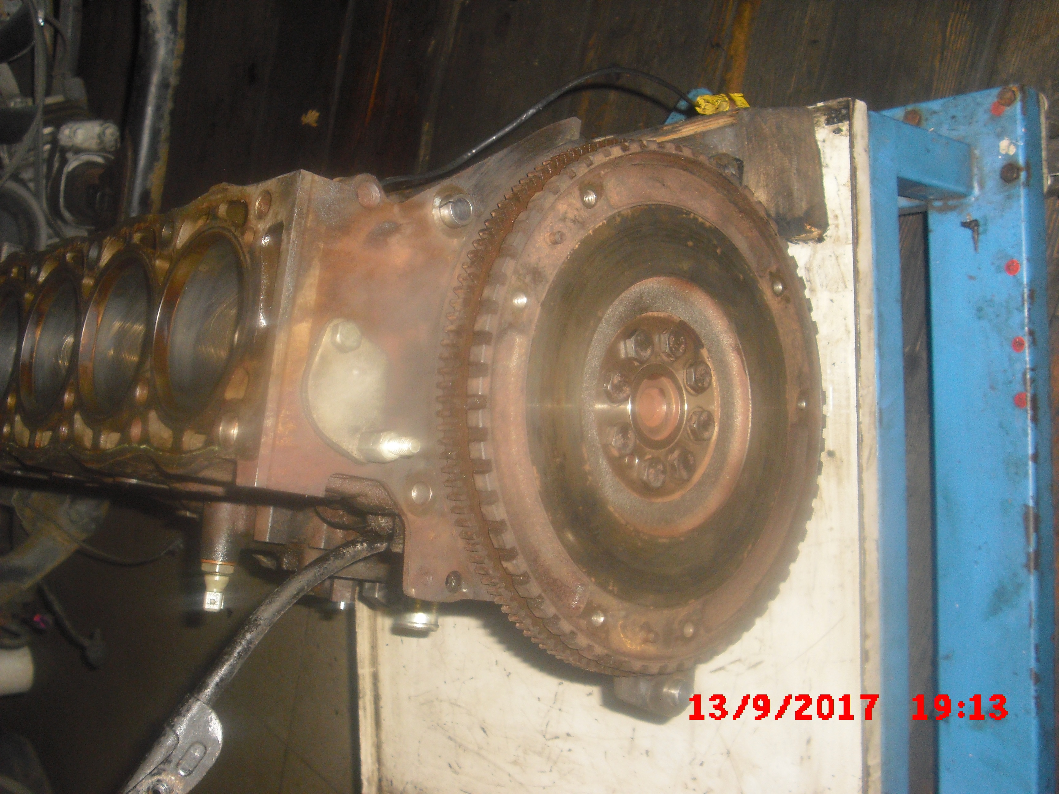

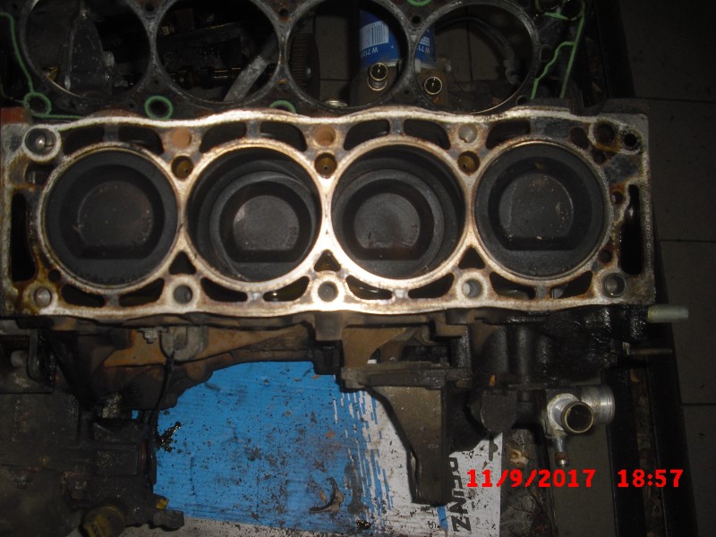

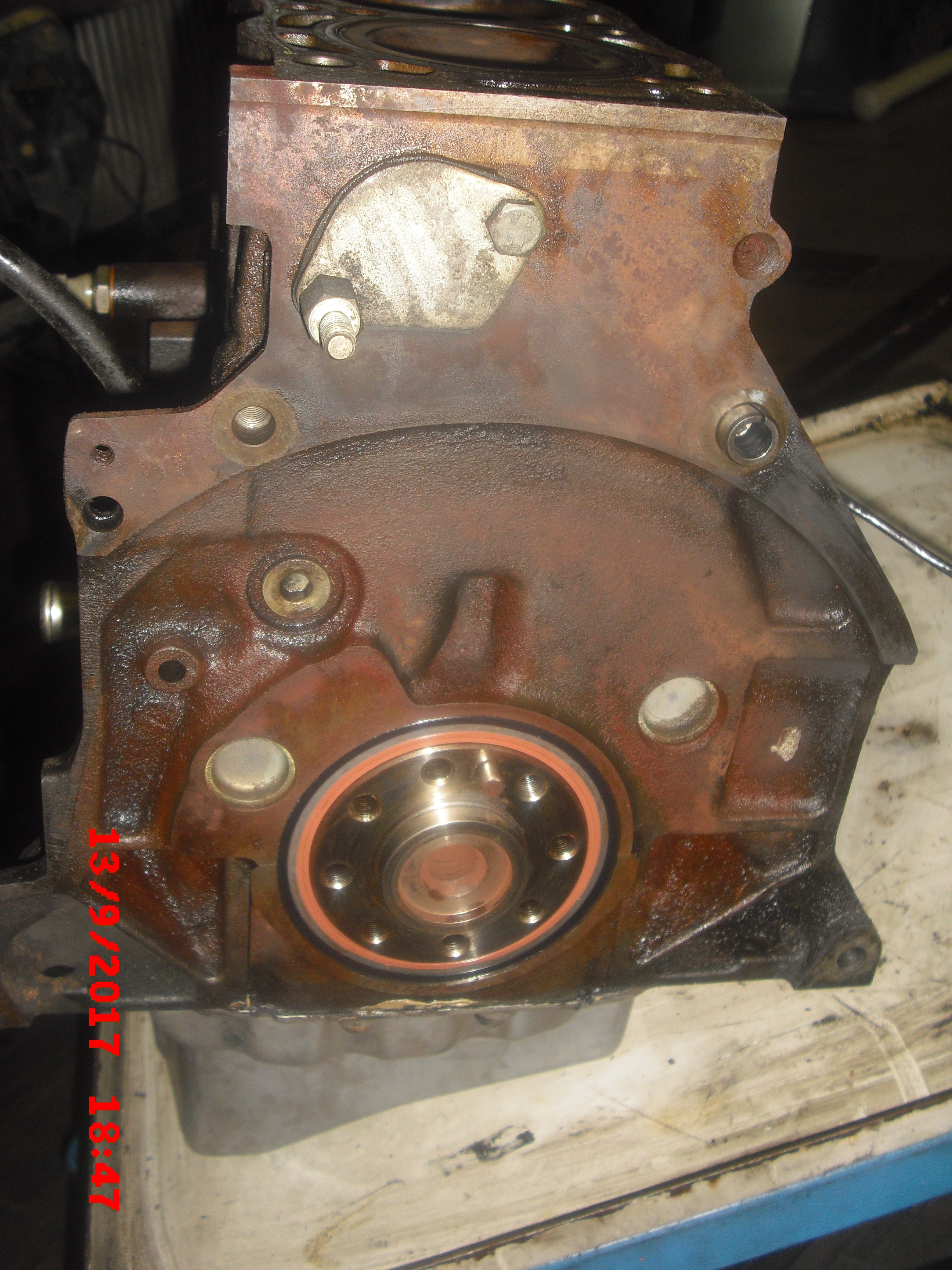

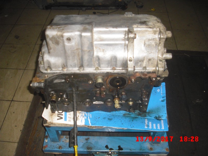

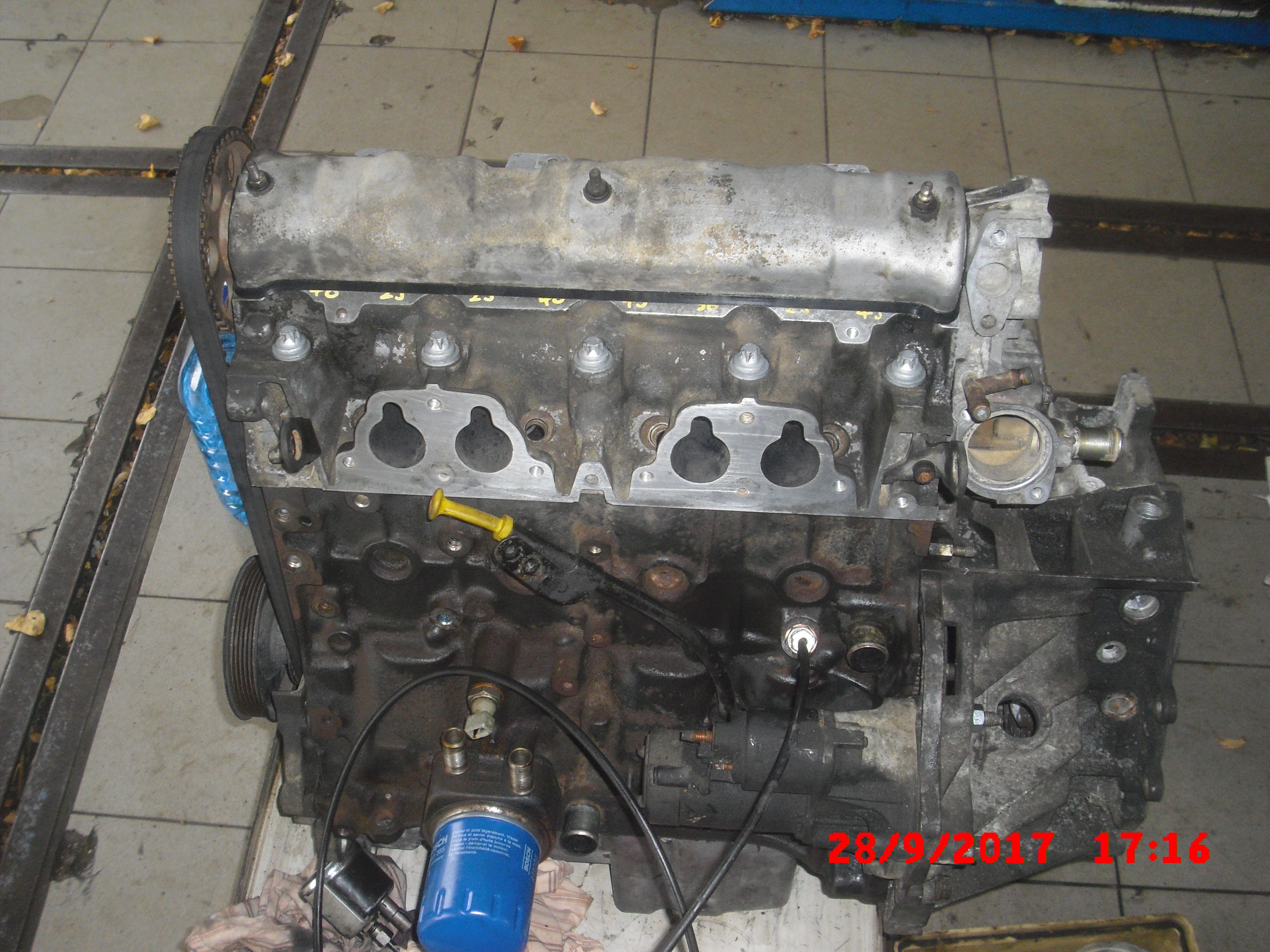

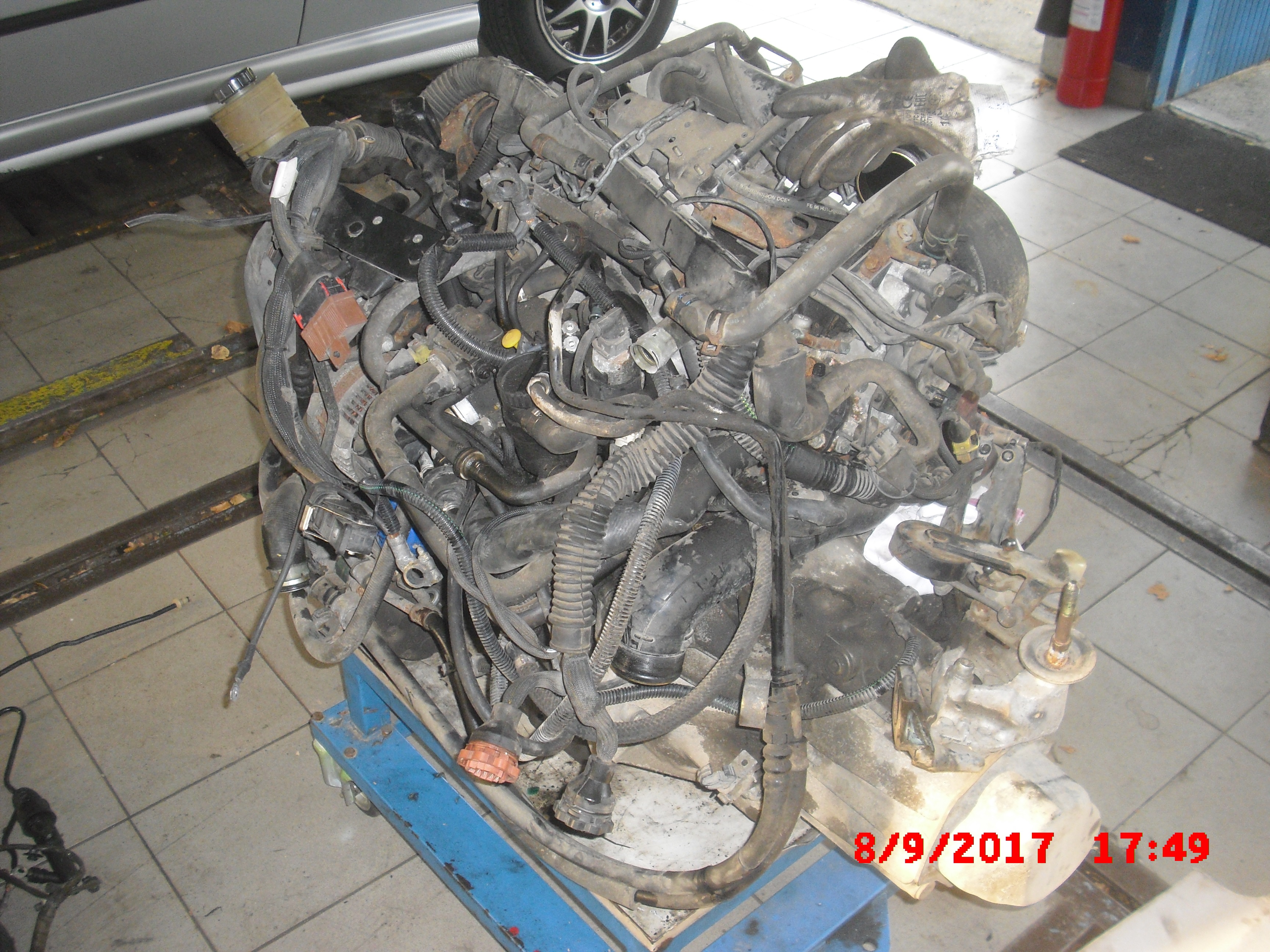

Ahoj tak doslo na nejhorsi vykon 88 kw prestal stacit a rozhodl sem se pro dalsi krok .Motor uz mam na dilne rozebiram ho a asi bude rovnou generalka :-)
Par fotek
hugozlata
Příspěvky: 327
Registrován: 07 úno 2016 22:25
tel.:: 775239078
Re: HUGO 205 1.9 GTI
Příspěvek od hugozlata » 13 zář 2017 19:21

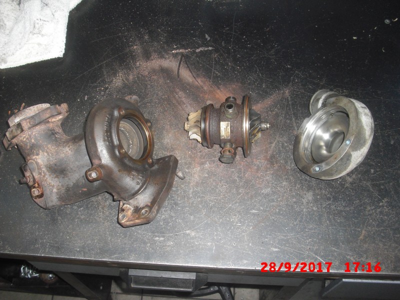

Tak motor odstrojen trochu ocisten . pretesnena vana plus nove gufera . sehnal sem i setrvacnik :-) hlava odvezena na srovnani a jeste musim zaridit spojku plus bude novy stred turba :-) to mam na dalsich 14 dni co delat .

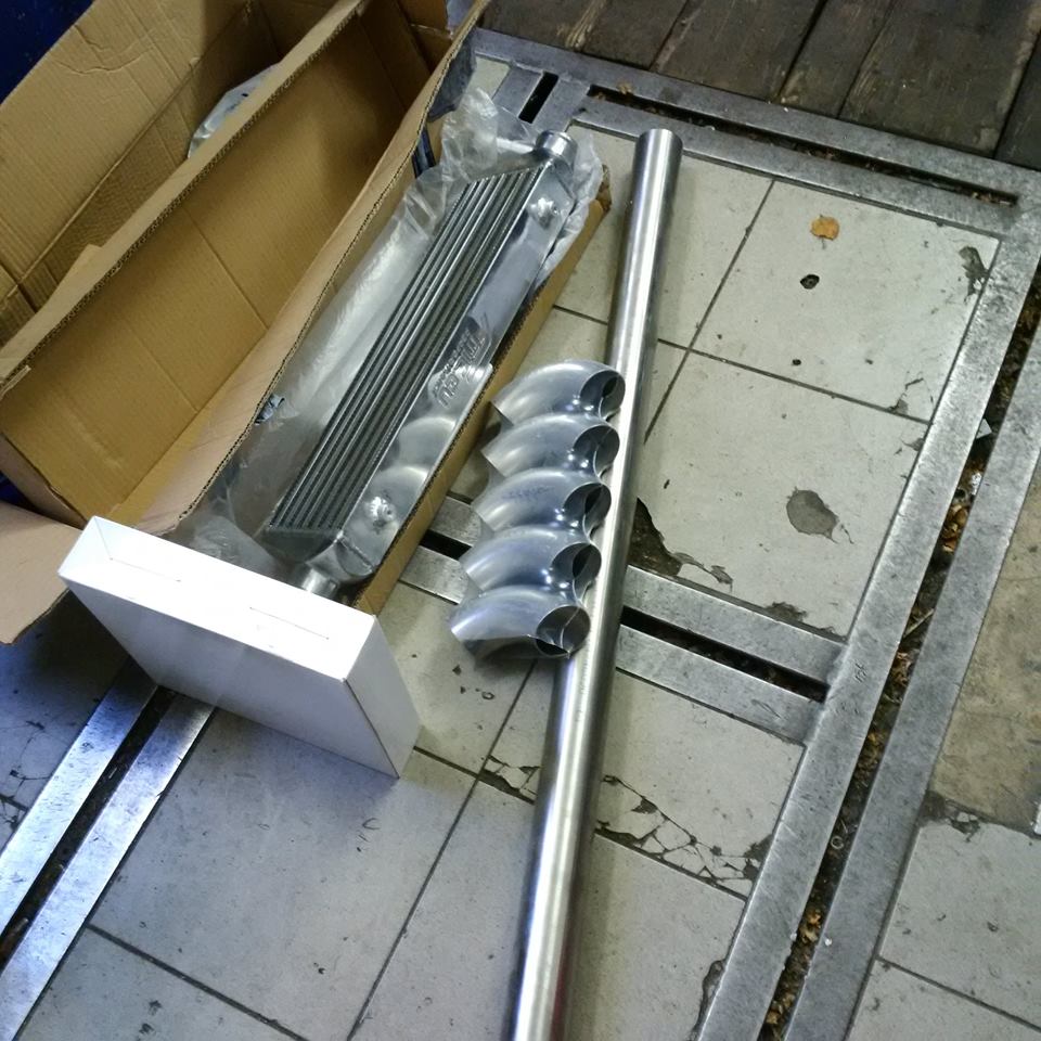

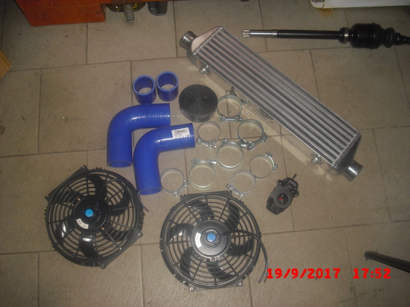

Dneska prijelo par novych dilu na prestavbu :-) hlava se odvezla na srovnani a blok je pripraven takze ted jen cekam az budu moci slozit motor :-)

Příspěvek od hugozlata » 28 zář 2017 17:58

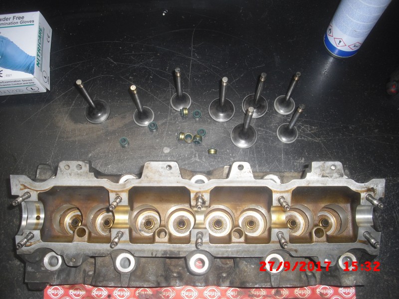

Tak hlava srovnana zabrousil sem ventily a seridil vule taky jsem dal vsechny gufera nove a slozil sem agregat :-) zmeril sem tlaky a vsechny valce maji stejnych 10 atmosfer z cehoz mam radost .
Zitra by mel dorazit novej stred turba a lamela osazena HDS a novej rozvod .

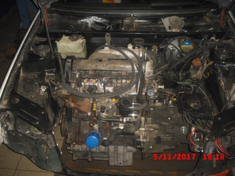

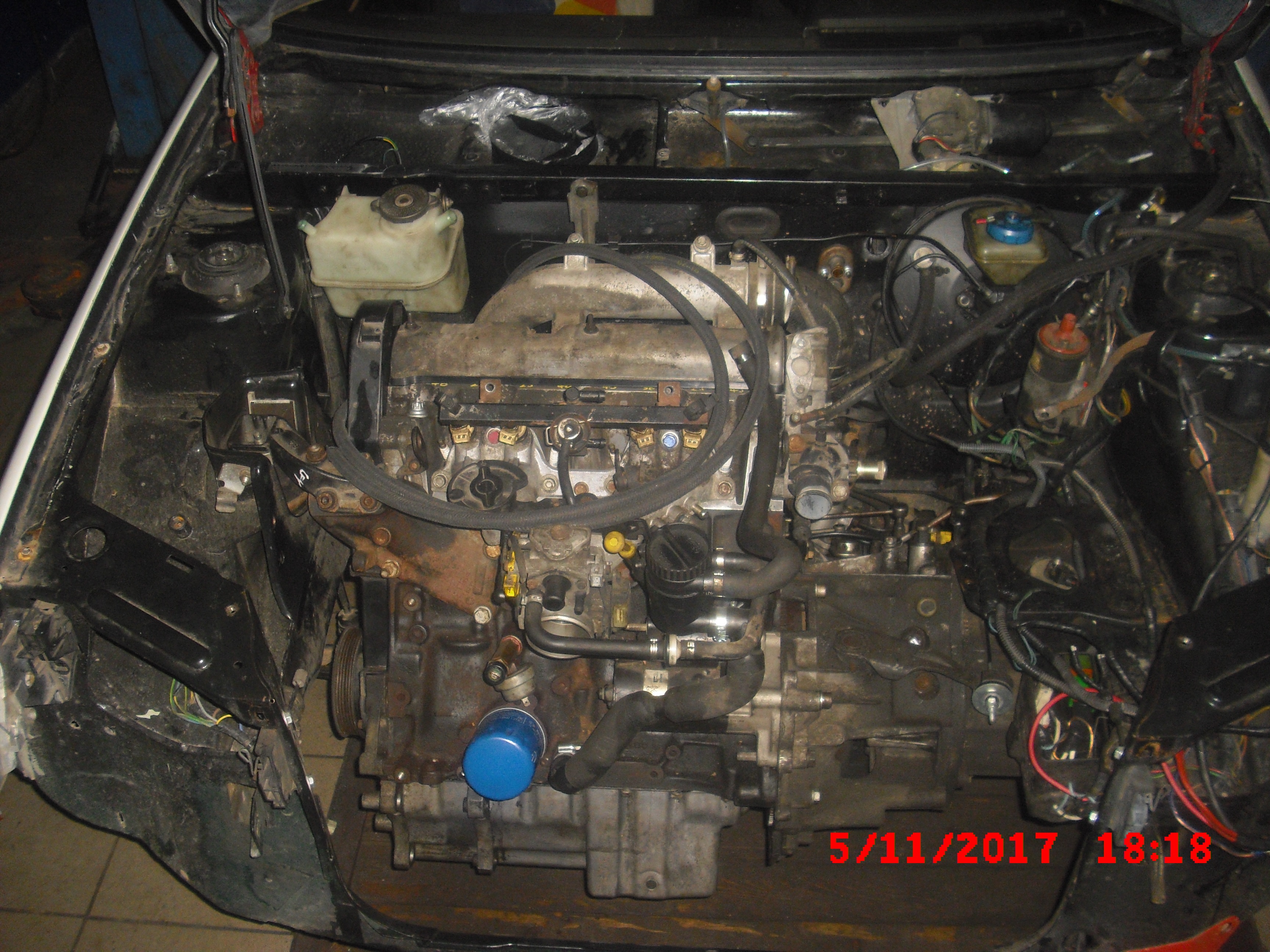

Volny vikend a prace pokrocily :-D .

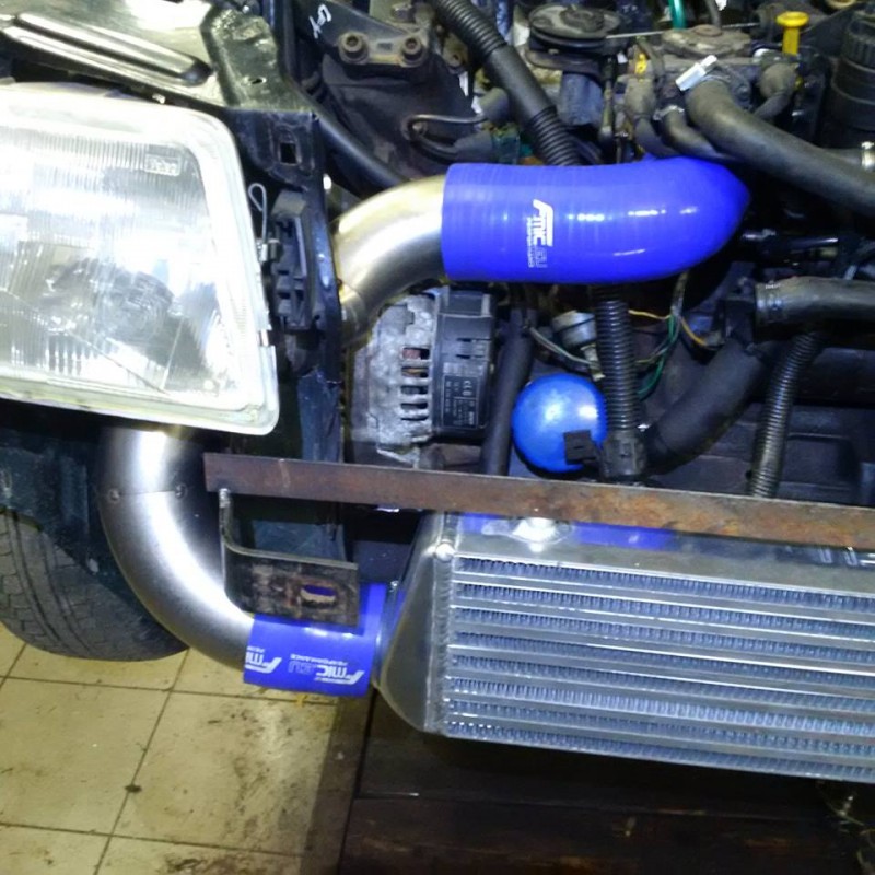

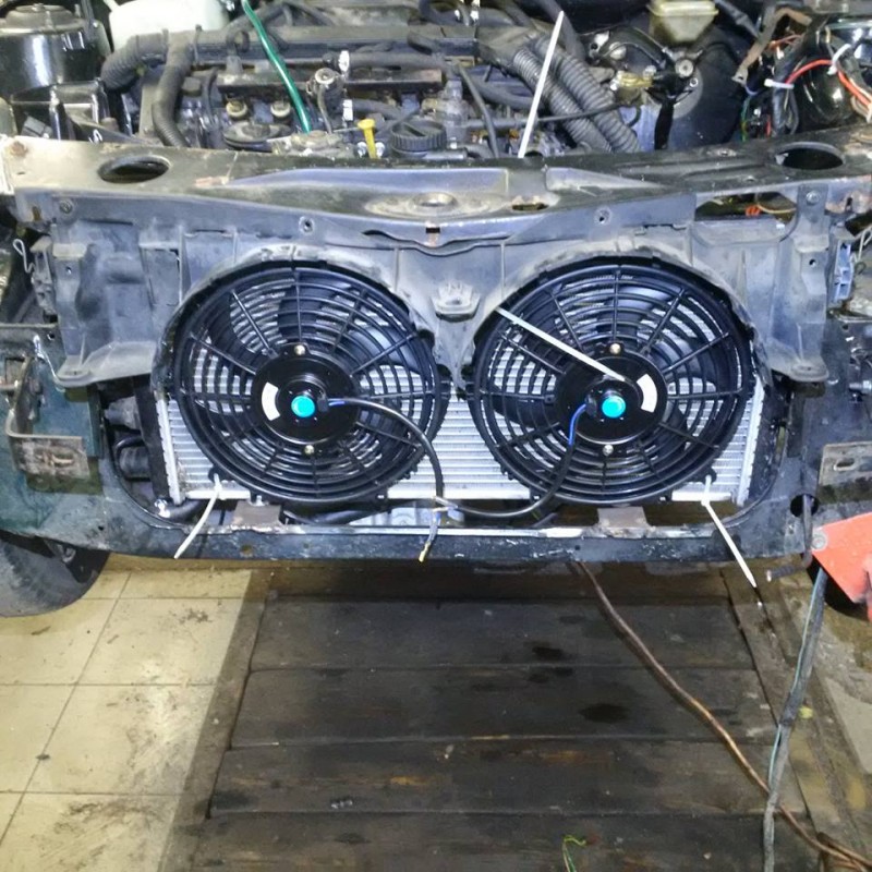

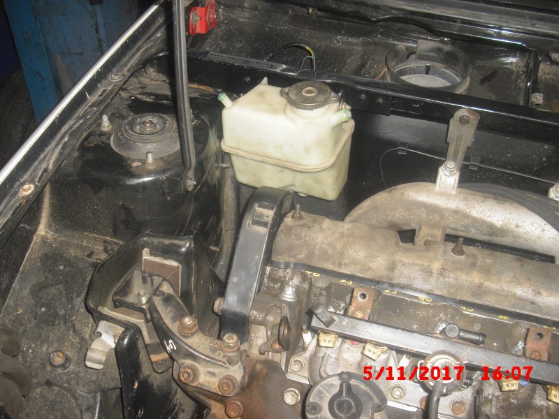

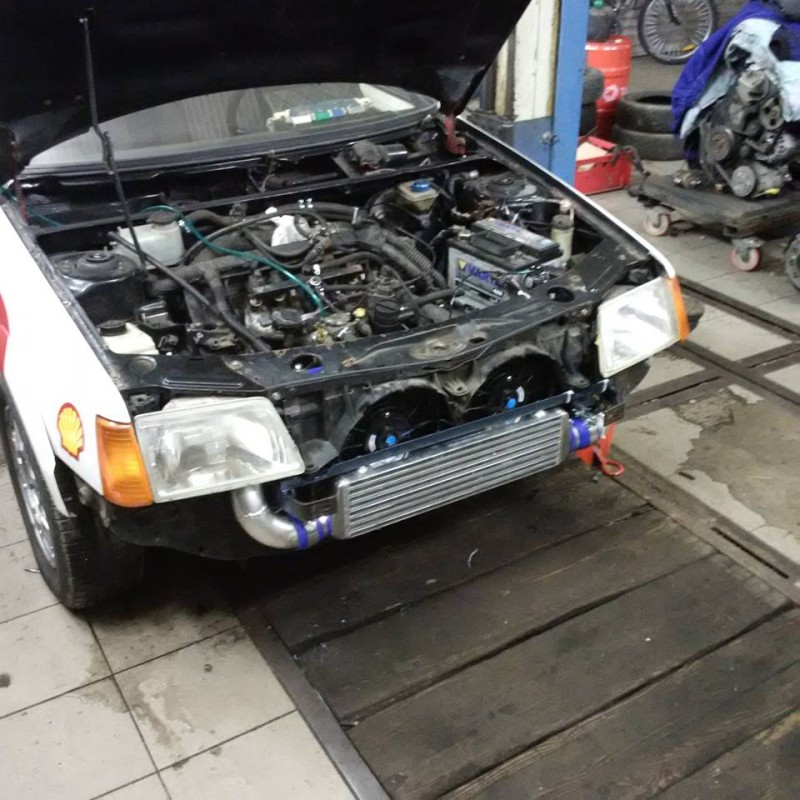

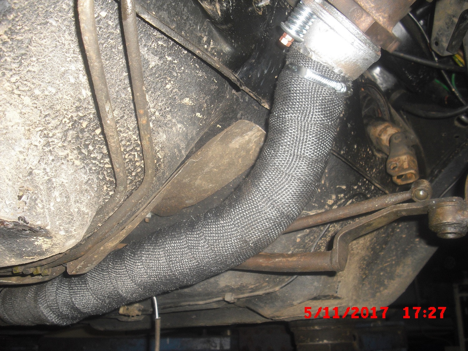

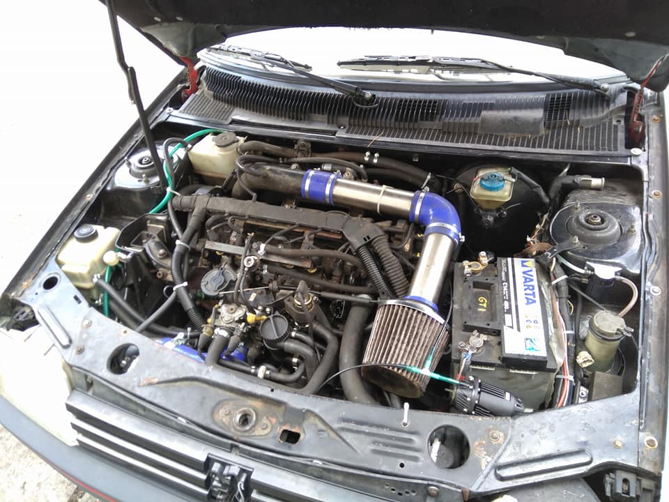

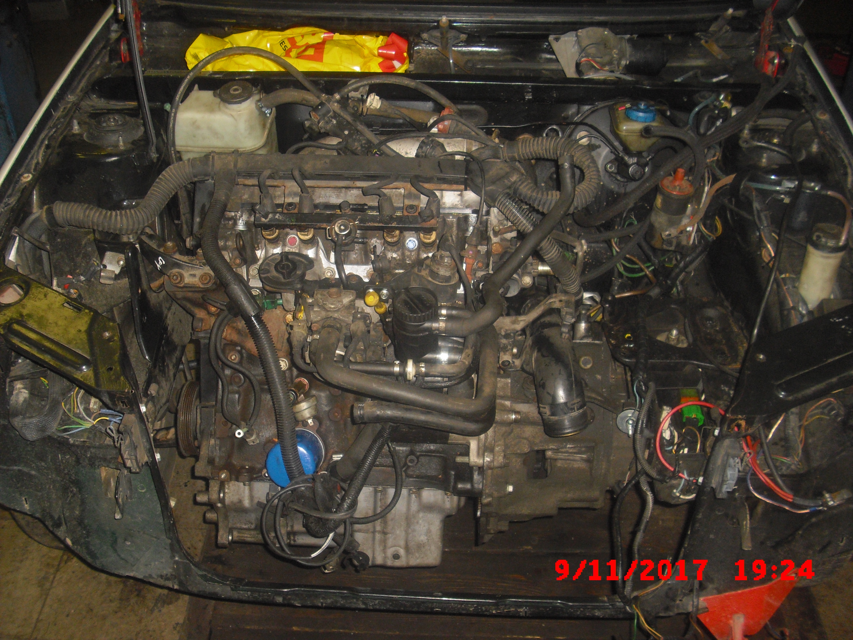

88kw slo ven a turbo dovnitr . sehnal sem jinou expanzku tak se musel predelat drzak potom mi dal celkem zabrat vejfuk mista tam uz moc neni ale dostal i omotavku tak snad to bude vpohode . ted me ceka nakombinovani vodnich hadic a namontovani motoroveho svazku bouzel tu elektriku moc neovladam takze sem domluvenej s Drakenem ze mi s tim prijede pomoct aby motor vrcel :-)

Zase par novinek veskery volny cas delam auto . prace trochu pokrocila a nahodila se elektrika a vse potrebne k nastartovani :-) o vikendu prijel Draken a zapojil elektriku takze auto uz konecne vrci za to mu patri velke diky . ted me ceka alternator a servo potom vymodelovat vedeni vzduchu .

Ahoj tak po delsi dobe par fotek :-)
Tct uspesne slozeno a uz najelo cca 500km
Jedina vec ktera me trapi ze mi diag hlasi chybu -Regulace bohatosti smesy .
Studenej start je vpohode auto jezdi podle me dobre ale teplej start blbne jakmile je auto ohrate na vic jak 70 stupnu chcipnu ho a nastartuju tak kolisaj otacky motor nereaguje na plyn a chcipa ,jedine reseni je dat jednicku a rozject se auto par vterin skube pak se srovna a jede bez problemu . uz sem vymenil co sem mohl a bouzel zadna zmena . menil jsem (lambda sondu,RJ,snimac klepani,)

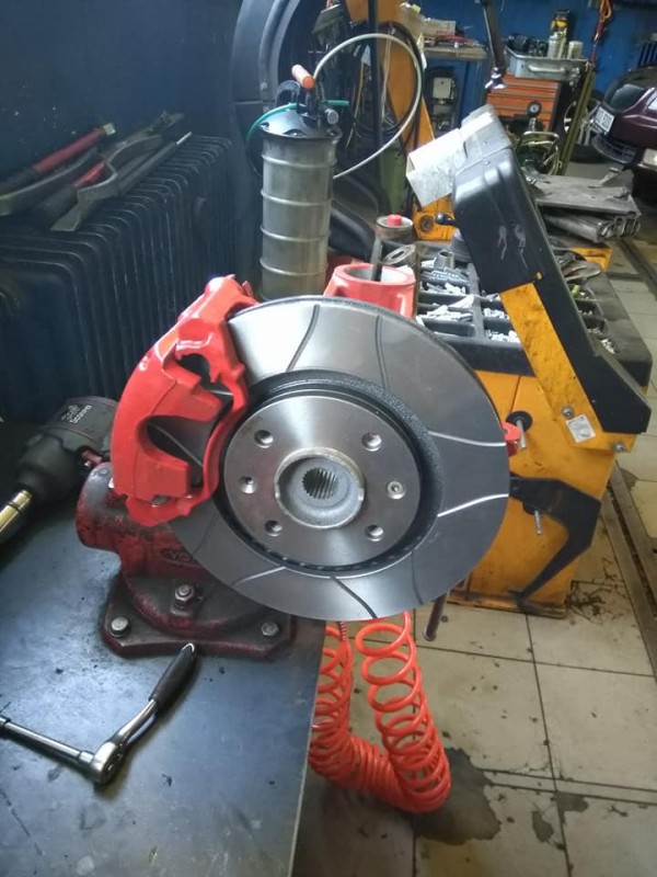

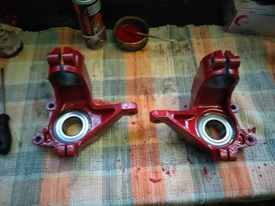

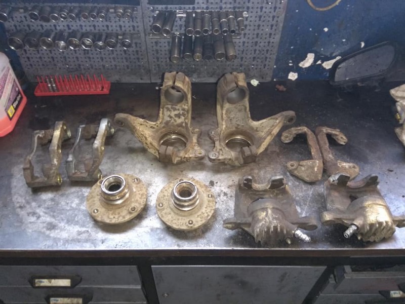

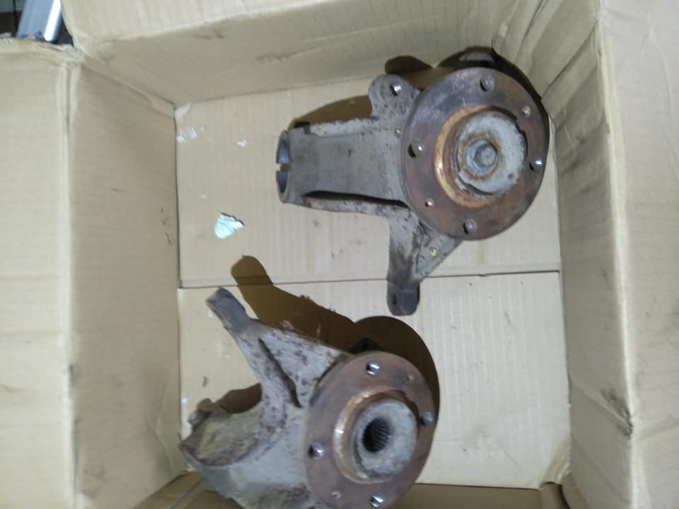

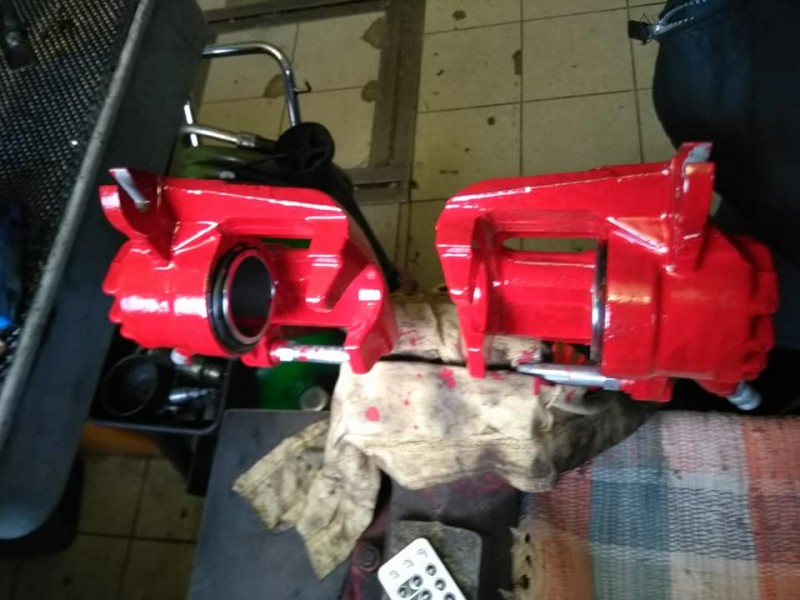

Tak auto je uklizene v garazi a ve snehu nejezdi :-) konecne sem sehnal vetsi tehlice a jelikoz pujdou na auto az po zime tak mam cas je hodit i do nejake barvy :-) vse pojede na piskovani a pak dostanou asi cervenou barvu na brzdy . :-) v planu mam jeste nove tlumice B4 a mozna mrknu i po nejakych pruzinach to jeste nevim . pokud nekdo znate nakou slusnou kombinaci budu rad za rady . dekuji

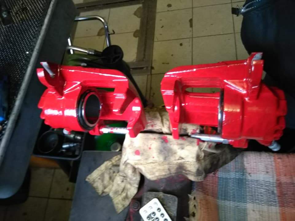

Příspěvek od hugozlata » 04 dub 2018 15:57
Tak brzdice uz jsou v barve a tehlice maj nove loziska .Jeste cekam na vetsi poloosy a setrim na nove tlumice B4 pak to tam namontuju najednou . Motor obcas blbnul a neustale hlasil chybu ( Regulace bohatosti smesy ) nechci se radovat predcasne ale zda se ze to vyresila nova lambda sonda .Taky jsem konecne nahodil speedline 15ky kdyz uz je venku to teplo :-)
