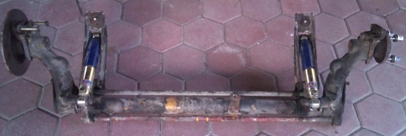

Nasiel som foto napravy po vymontovani...pre porovnanie

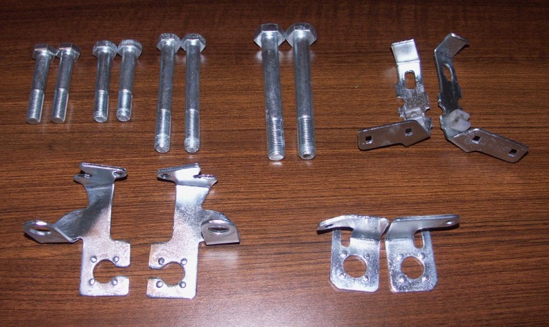

Aby sa nepovedalo ze na auto kaslem...
Prisli veci z galvanickeho pozinkovania:
