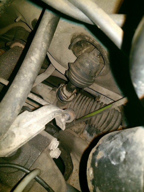

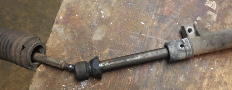

Ahoj, potreboval bych dalsi radu ohledne rizeni :myslim: Jak odpojim hreben rizeni od tyce rizeni? Sroubek co stahuje tu objimku jsem vysrouboval. Hreben odsrouboval od napravnice, ale porad mi to drzi na tyci rizeni a nechce se to pustit.
Zdenek
Příspěvky: 1719
Skutečné jméno: Zdenek
Bydliště: Čerčany
Re: rizeni - manzeta hreben - tyc rizeni + mazivo?
Příspěvek od Zdenek »
Žádný fígl na to není, je to jen zarezlé a zatuhlé. Sklepat opatrně řízení dolů. Případně je tam malá dirka u toho, co byl šroubek, kterou můžes zkusit řízení pomocí šroubováku stáhnout dolů.

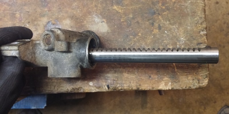

podle mě cokoliv bude lepší než to na fotce...
Zdenek
Příspěvky: 1719
Bydliště: Čerčany
Trochu suché no :fran: Ale nic, co by se nedalo vyřešit...

chobot
Příspěvky: 233
Registrován: 11 říj 2008 21:43
Bydliště: Krkonoše | Praha
Příspěvek od chobot »
Jj, drakene, taky mi prijde dost pouzity :fran: Na pravy strane byla dlouho spatna manzeta, tak to dostalo asi pekne zabrat. Na druhou stranu, kdyz jsem to rozdelal tak na hrebeni zadne znamky opotrebeni nevidim. Pak tu mam jeste jedno rizeni (bohuzel novejsi typ a ja potrebuju s tisicihranem) pro porovnani a zadny zasadni rozdil v chodu nepozoruju. Spis je to asi tou suchou pravou stranou. Tak bych si jinym rizenim mozna moc nepomohl jak pise Zdenek :myslim: Mel bych jeste 2 doplnujici otazky:
Ma cenu jeste nejak pokracovat v rozborce? Vyndal jsem segrovku, ktera zajistuje lozisko pastorku nebo co to je, ale asi to je zalisovane, tak nevim jestli to ma cenu dale rozebirat.
Co vse ma smysl vymenit? Plastovy kamen a pruzina a pak jeste to futro co je z prave strany rizeni taky zajistene segrovkou? Vycistit, dat novou vazelinu a slozit?
Zdenek
Příspěvky: 1719
Bydliště: Čerčany
Víc už to nerozebereš... Tedy jako jde to, rozlisovat převodku a vyměnit ložisko taky jde, ale s nejistým výsledkem, rádo to pak praská. Takže pořádně vymýt, vyměnit futro a šup s tím zpátky do auta.
