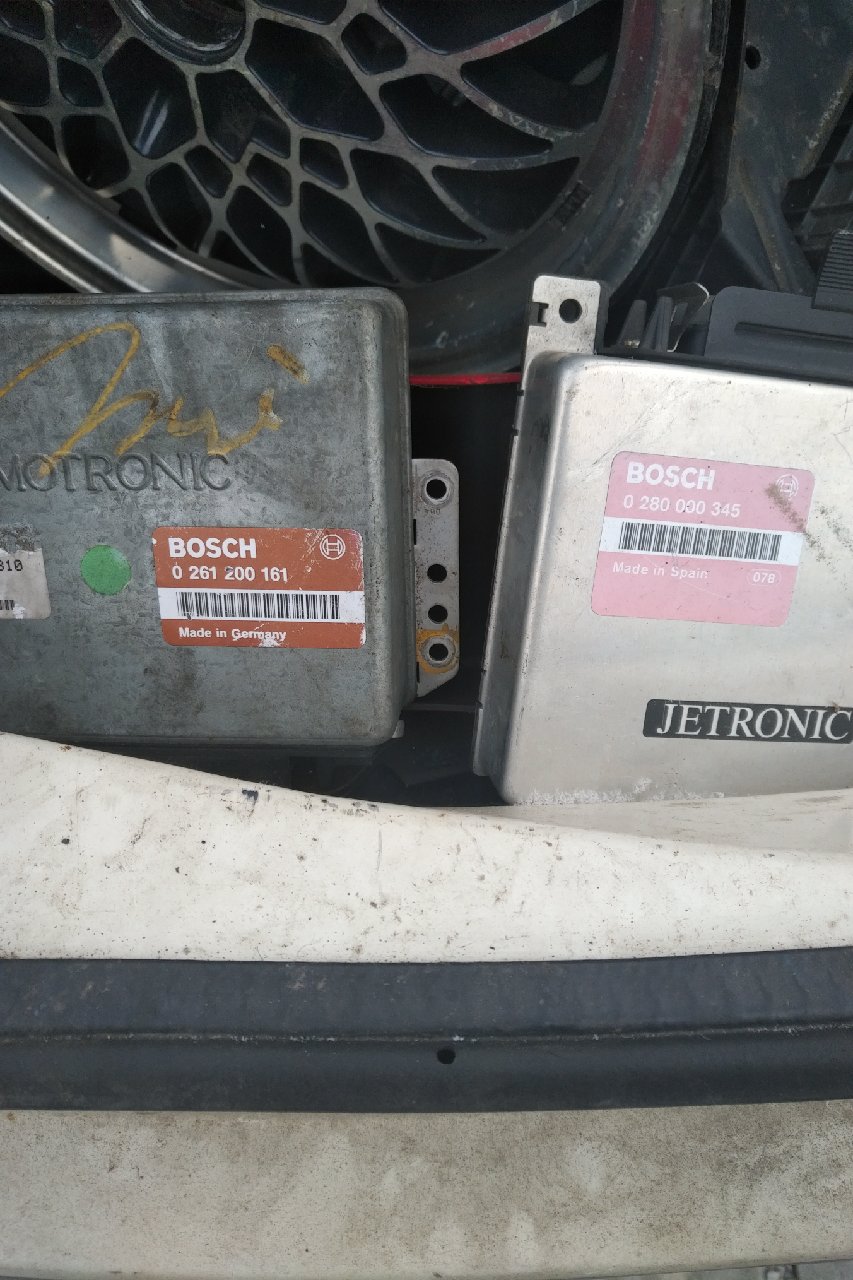

Zdravím, zkusím oživit tohle téma. Před 9ti lety jsem začal s přestavbou 1.9 Rallye na MI16. Po tom, co jsem nebyl schopnej rozběhat elektriku jsem se na to vybod, auto strčil do garáže a nechal spát. Teď bych to rád dotáh, tak zase začínám schánět info. V autě byl motor DFZ s dvouřádkovou zásuvkou. Chci se tedy zeptat na to samé. Jde na sebe svazek v kabině s motorovým svazkem MI16? Díky Jirka

Mám komplet motorovej svazek s třířádkovou zásuvkou a jednotkou už nataženej v autě. Musí se tedy měnit i ta část co jde od jednotky pod palubku? Konektory na sebe pasujou, ale svítí to jak vánoční stromeček a mrtvo.

Příspěvek od skardik » 27 úno 2018 13:08
Auto je z roku 1990, původní motor typ DFZ. Přikládám foto jednotky z MI16 a původní.
Díky

to je v pohodě, tam spíš bude nějaká blbost... ale je pravda, že nevim jestli má jetronik jinej interiérovej svazek než motronic, to by mělo bejt stejný.... A ten motorovej svazek je z motronikový 205ky?

a točí to aspoň startérem? máš tam obě relátka a svazek ukostřenej? někde vyhrabu schéma tech dvou konektorů a nezbyde ti nic jinýho než měřit...

Momentálně to nedělá vůbec nic. dneska jsem to po devíti letech vytáh zgaráže, zkusil jestli se točí motor a o víkendu nejspíš všechno odpojim a podle schéma to zkusíme všechno od začátku. Potřebuju jenom vědět, jestli pokud všechno zapojim podle schématu, co je v návodu tady na stránkách a připojim k vnitřnímu svazku, tak by to mělo fungovat. Pokud se nezadaří, budu dál schánět elektrikáře. Zkoušel jsem v okolí kde koho a nikomu se do toho nechce:(
