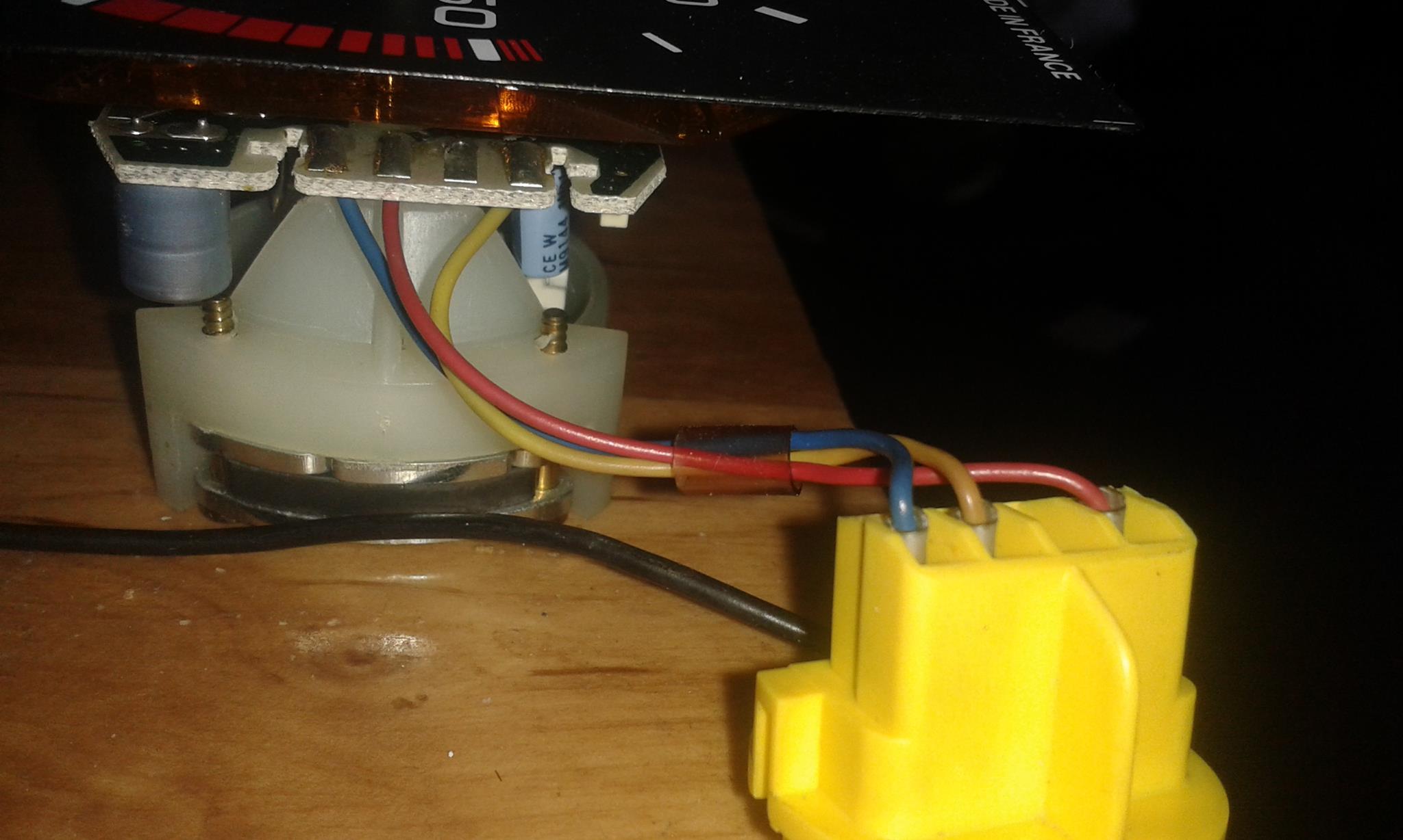

Josef.Mijovič
Příspěvky: 61
Registrován: 14 bře 2014 14:28
Re: Otáčkomer na Diesel (modely bez otáčkoměru)
Příspěvek od Josef.Mijovič »
mam otazku zda to mám zapojeny dobře.. pač otáčkoměr ne a ne se rozběhnout. na zdířce od otáčkoměru mam 3 dráty žlutej, modrej a červenej- žlutej - signál, modrej mínus a červenej plus? a pořád ne a ne jít.. a když sem tu koukal jak to zapojit tak na zdířce od otáčkoměru jsou dráty 4 a já tam mám jen 3 :sweat:
