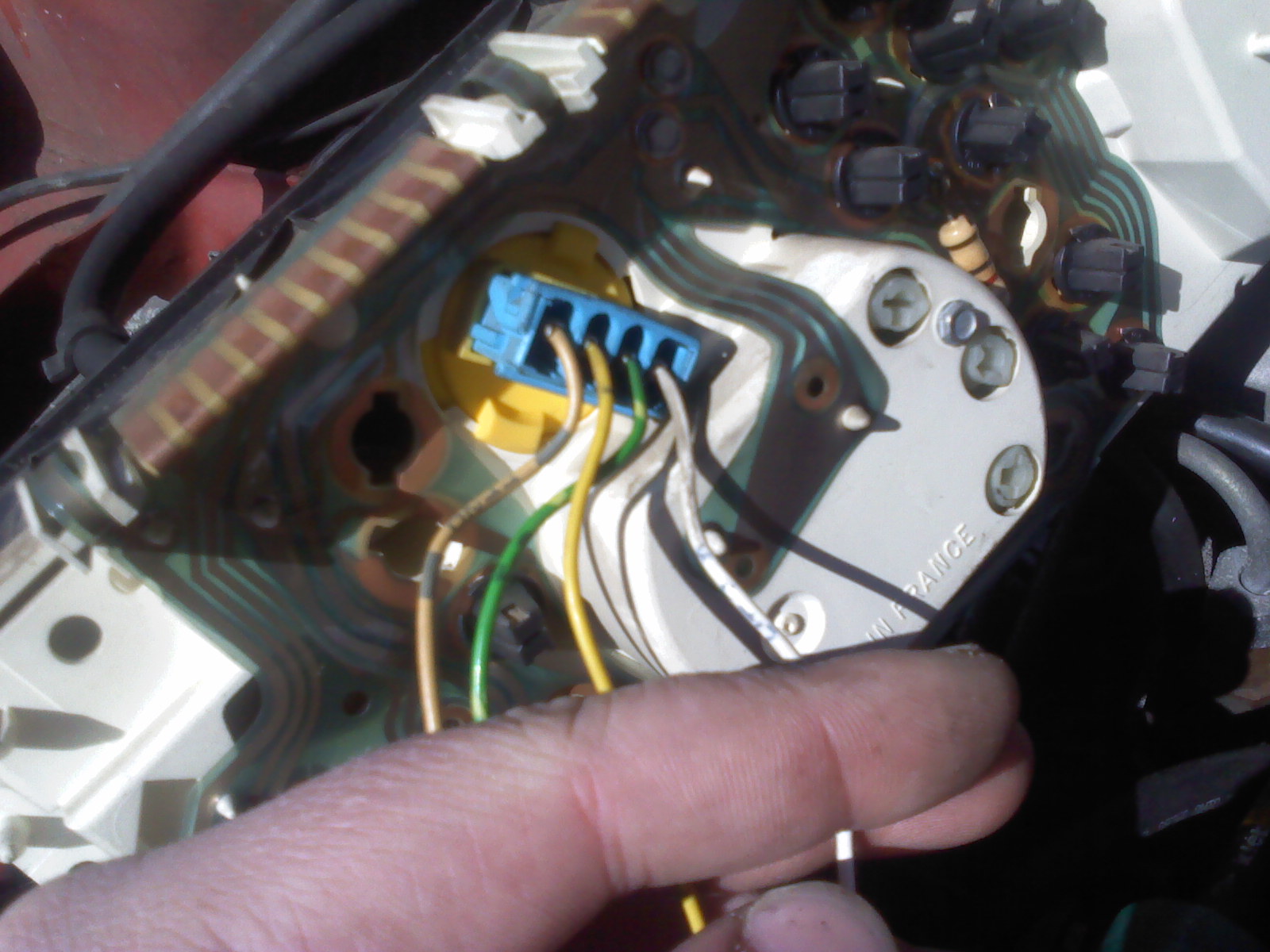

mohl by mi někdo poradit a popsat přesně podle fotky co a jak přesně zapojit snažil jsem se to dělat podle tohodle návodu a pořád nic nevím co dělám špatně :cry: čidlo a otáčkoměr je 100% funkční :sweat:

Příspěvek od draken » 22 dub 2012 17:30
bílej je klíčový +, zelenožlutej je kostra, žlutej a hnědej zapoj na ty dva kabliky u čidla co maj izolaci

Příspěvek od Peugeot_22 » 22 dub 2012 19:33
drakenx700 píše:bílej je klíčový +, zelenožlutej je kostra, žlutej a hnědej zapoj na ty dva kabliky u čidla co maj izolaci
aha dík moc hned zítra to zkusím :up:

Příspěvek od Peugeot_22 » 23 dub 2012 18:45
tak sem to dneska zapojoval přesně podle návodu a když otočím klíčkem tak se otáčkoměr hned rozběhne na 5 tisíc :( nevím co může být špatně :cry: není třeba špatné čidlo v převodovce?? už fakt nevím :( :(

Příspěvek od Peugeot_22 » 23 dub 2012 18:47
jen připomenu že do budíku my sice vedou 4 dráty ale když odpojím konektor tak tam jsou jen 3 piny,takže jak je bílí tak ten hned vedle zelenožlutý je tam k ničemu

Příspěvek od draken » 24 dub 2012 12:22
tak změna, bílej + (číslo drátu myslim 37), žlutej mínus, hnědej signál od otáčkoměru (číslo 112) a druhej pól čidla napojíš na mínus

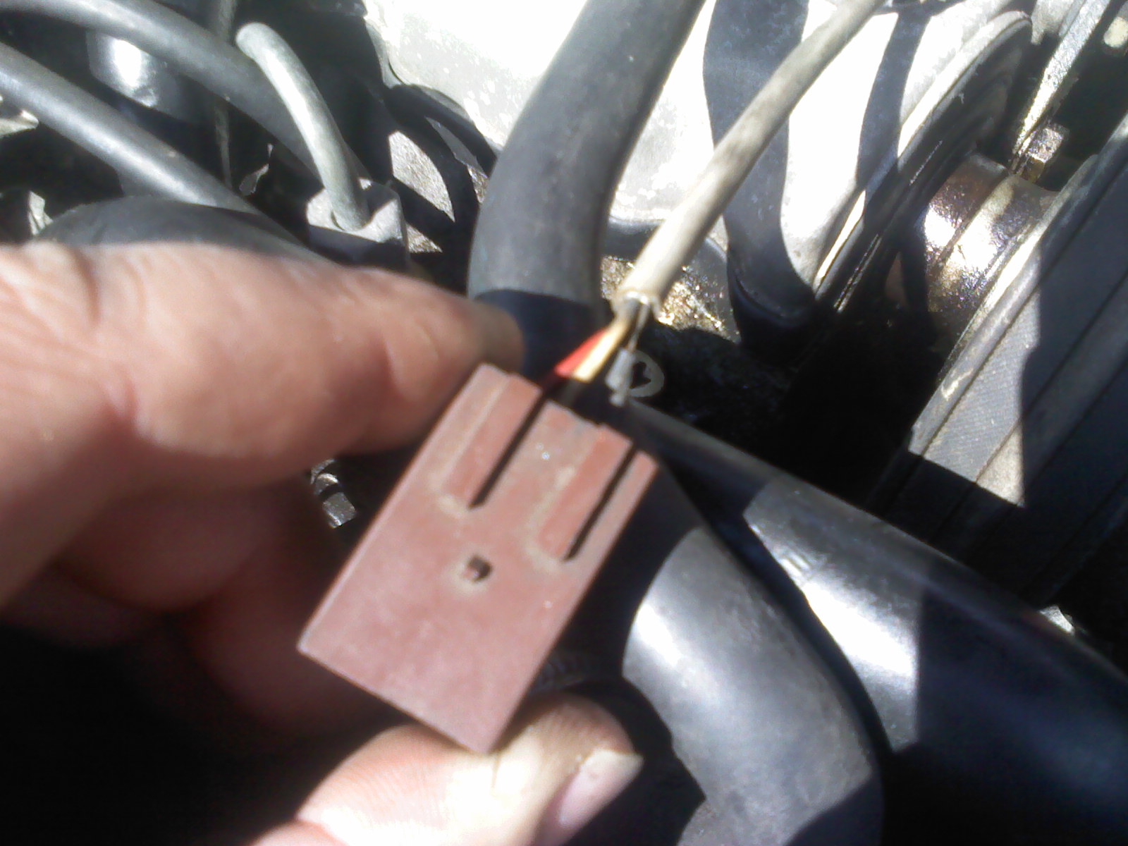

kde je to čidlo na otáčkoměr? tady jak je ta krytka? nebo kde? asi sem úplně tupej :myslim:
je to na převodovce pod vzduch. filtrem :(

Re: Otáčkomer na Diesel (modely bez otáčkoměru)
Příspěvek od ZdenekPaul » 08 kvě 2012 22:18
To kde ukazuješ tam se nalévá olej do převodovky ne?
EX:
Příspěvek od moli9 » 08 kvě 2012 22:27
právě já si myslim že to je blbost... kámoš mi ale právě říkal že to je tam... tak sem říkal že to sem hodim, protože už fkt nwm...jestli ho tam mám už z výroby nebo ne... nwm kde ho hledat vůbec
Příspěvek od ZdenekPaul » 08 kvě 2012 22:32
Tohle je doopravdy díra na olej do převodovky.
Díra na to čidlo je ze strany jak se převodovka spojuje s motorem. Tak po obvodu převodovky vzadu (když stojíš před motorem - u světel a koukáš pod haubnu) tak nalevo. Věřim, že to najdeš :m:
Příspěvek od moli9 » 08 kvě 2012 22:46
Jeeee, návod pro debila...to jsem potřeboval... ještě se zeptám...ta díra je jakoby do převodovky? nebo do motoru? ale už aspoň vím kde hledat :)
