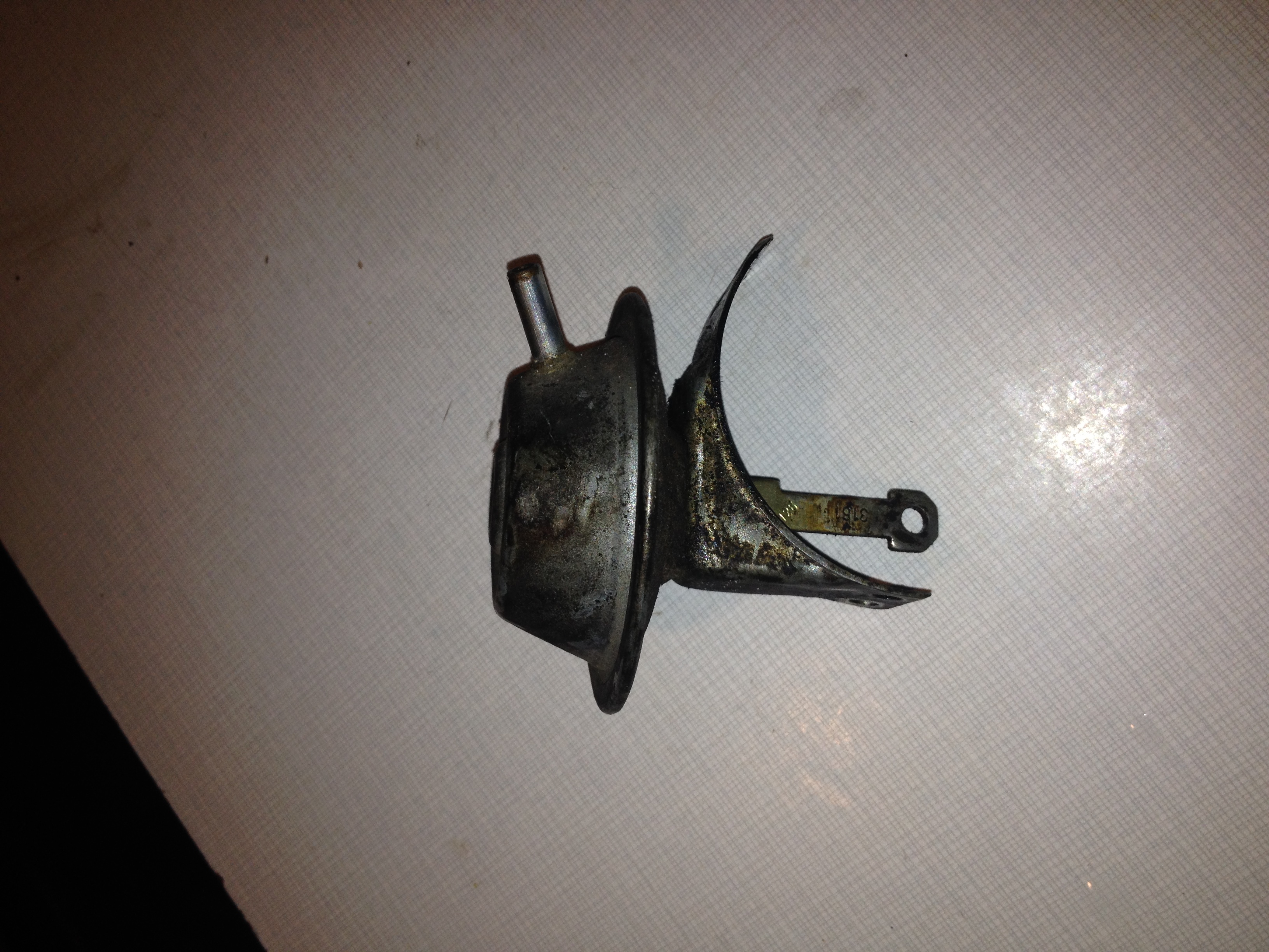

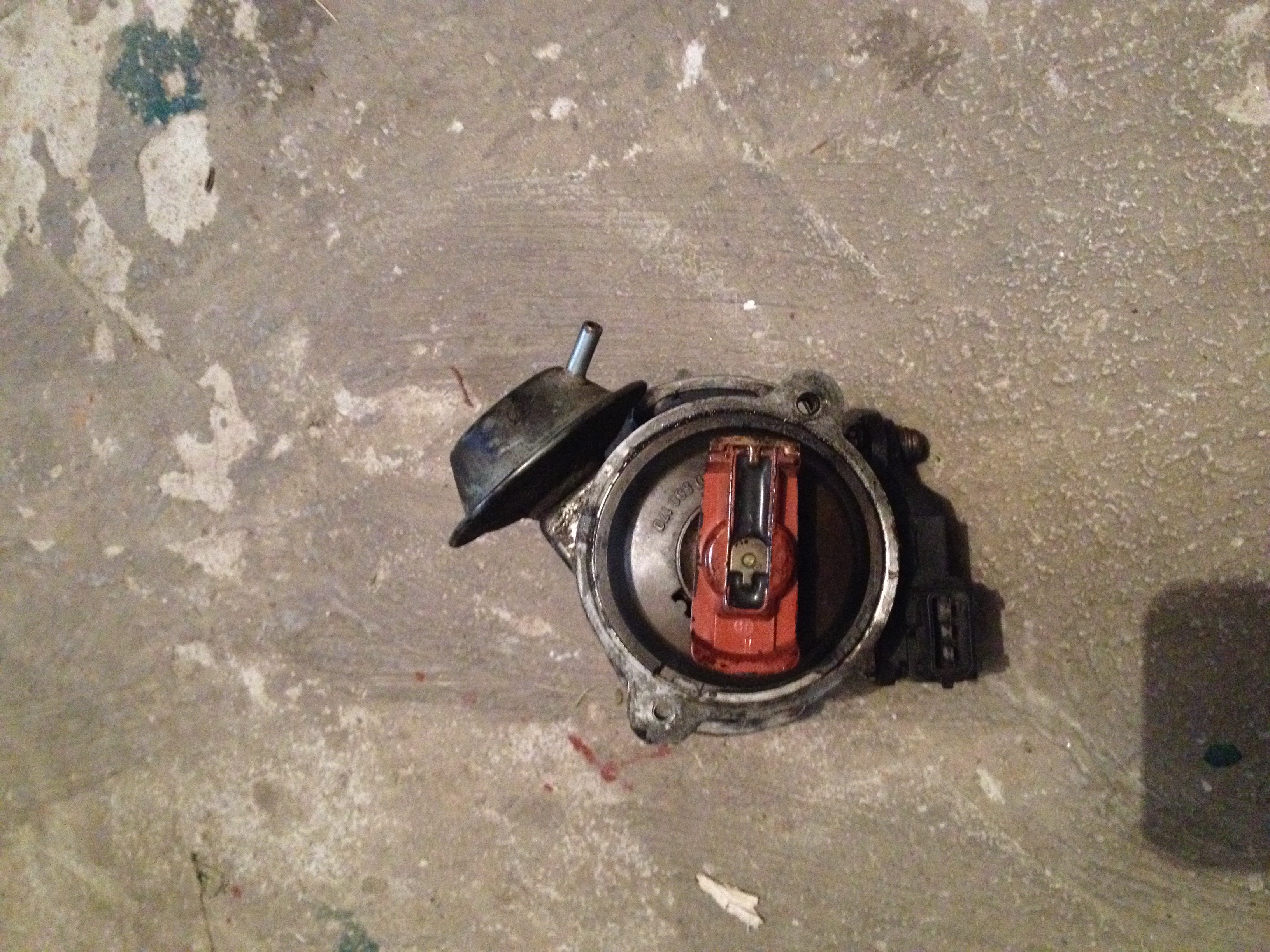

Zdravím,
Keď sme skúmali zapaľovanie našej 205-ky (KDZ 1.4 55kW) našli sme túto vecičku (prikladám fotky), je uchytená dvoma šróbkami na predstihu a je spojená podtlakovou hadičkou s karburátorom. Prosím vás, ako táto vecička funguje na čo slúži a poprípade dá sa nejako opraviť ?

je to podtlaková komora na změnu předstihu, opravit to nejde, jedině vyměnit
http://www.sossoukyjov.cz/data/File/VY_ ... E_6b13.pdf
