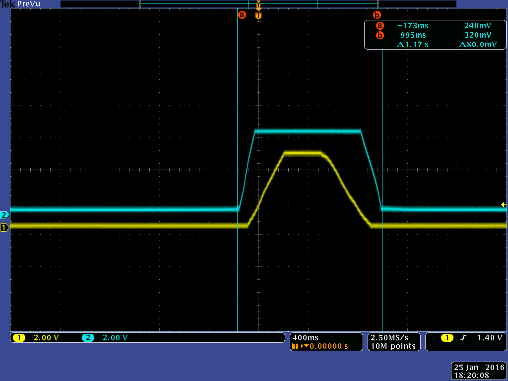

Ahoj, pozoruji následující problémy a váhám jestli to je vydřený potenciometr škrticí klapky nebo něco jiného: Motor 1.4 TU3M Bosch Mono Motronic.
  • Občas vysoký volnoběh za tepla (~1500 ot./m) – stačí kousek popojet, pár krát prošlápnout plyn a je to zpět okolo 900. Někdy se objevuje po nastartování za tepla.
  • Občasné pocukávání při jízdě mezi 2-3 tis. otáček při mírném přidání plynu.
  • Za tepla občas auto auto chcípne při dojezdu ke křižovatce, ale ne moc často.
  • Vyblikávám chyby 33 (potenciometr), 32 (lambda, signál, poměr palivo/vzduch...), 21 (spínač volnoběhu). Když je smažu, tak se třeba dlouho nic neobjeví, až po několika projížďkách. Paradoxně ta 33 se objevuje nejméně často.
Lambda je relativně nová – několik let a jen pár tis. km, čidlo teploty vody pro ECU taky, preventivně jsem dal i nový krokáč volnoběhu. – zavřená klapka spíná kontakt na krokáči správně. Byl zvednutý doraz klapky, ale vrátil jsem zpět. Plynové lanko má snad dostatečnou vůli. Podtlaková regulace předstihu funguje – nová membrána a ventil na hadičkách cvaká při otevření klapky.
Co mě nedává smysl, že jsem ten potenciometr několikrát měřil osciloskopem a zdá se ok – obě dráhy bez nějakých propadů viz. obrázek, ale možná za tepla a za jízdy se chová občas jinak… :myslim:
Mám nachystaný nový – repliku, ale nerad bych do toho vrtal zbytečně kvůli problematickému nastavení.
Myslíte si, že je příčinnou dosluhující potenciometr? Nebo prověřit ještě něco jiného? Špatný kontakt v nějakém konektoru? Spoustu dílů – senzory, svíčky, cívka a atd. jsem už v rámci postupného zlepšování stavu vyměnil.

tak v podstatě mi to dělávalo tenkrát to samé a nakonec sem dal fakt jenom jiný poťák a byl klid...

Tak dávalo by to celkem smysl, že u 31 let starýho auta už by mohl začít odcházet :fran: Jen bych se nerad ukvapil, kvůli problematickýmu štelování novýho :fran: Jak si ho seřídil? Tak, aby si měl volnoběh za tepla nějak rozumně? Myslíš, že by šlo si změřit odpor obou drah při zavřený klapce a pak ten nový dát stejně?

dělal jsem to tak, aby při teplym motoru při pootáčení se krokový motorek zatáhnul a cvaknul spínač volniběhu
