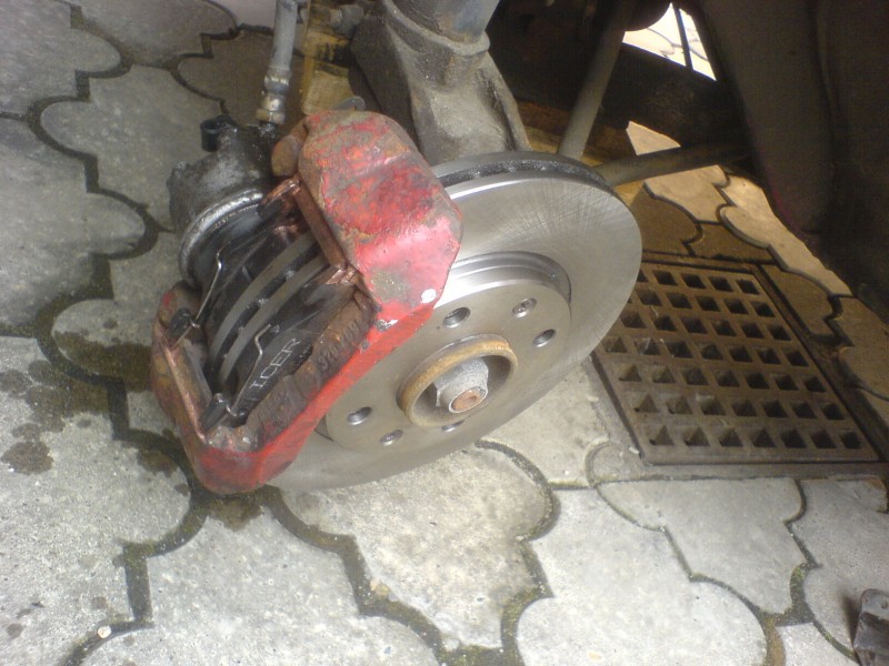

Re: Upgrade brzd "neGTI" modelů
jo buď tyhle girlingy, nebo třmeny z 1.6gti a 1.9gti 75kW (bendix) ;-)
girling
girling
bendix
bendix
ano sednou. mám to na těch fotkách. První jsou giglingy na 1.1 a druhý bendixy na 1.4ce. oboje má stejný těhlice a kotouč z 88 nebo 94kW gtička ;-)

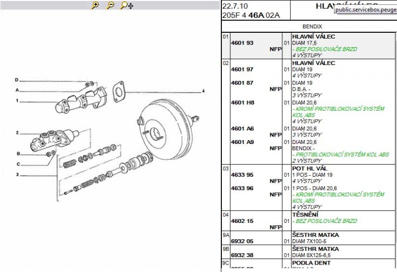

Páni kluci mám otázku:
Pri výmene HBV sa dava aj tesnenie medzi valec a posilovac že.?.
Teda ja som tam nejake stare mal.
Dá sa aj bežne samostatne kupit toto tesnenie.?.

lukas309
Příspěvky: 2460
tel.:: 776695572
Příspěvek od lukas309 »
Díval jsem se do serviceboxu a tam těsnění je jenom u HBV bez posilovače viz přiložený soubor
