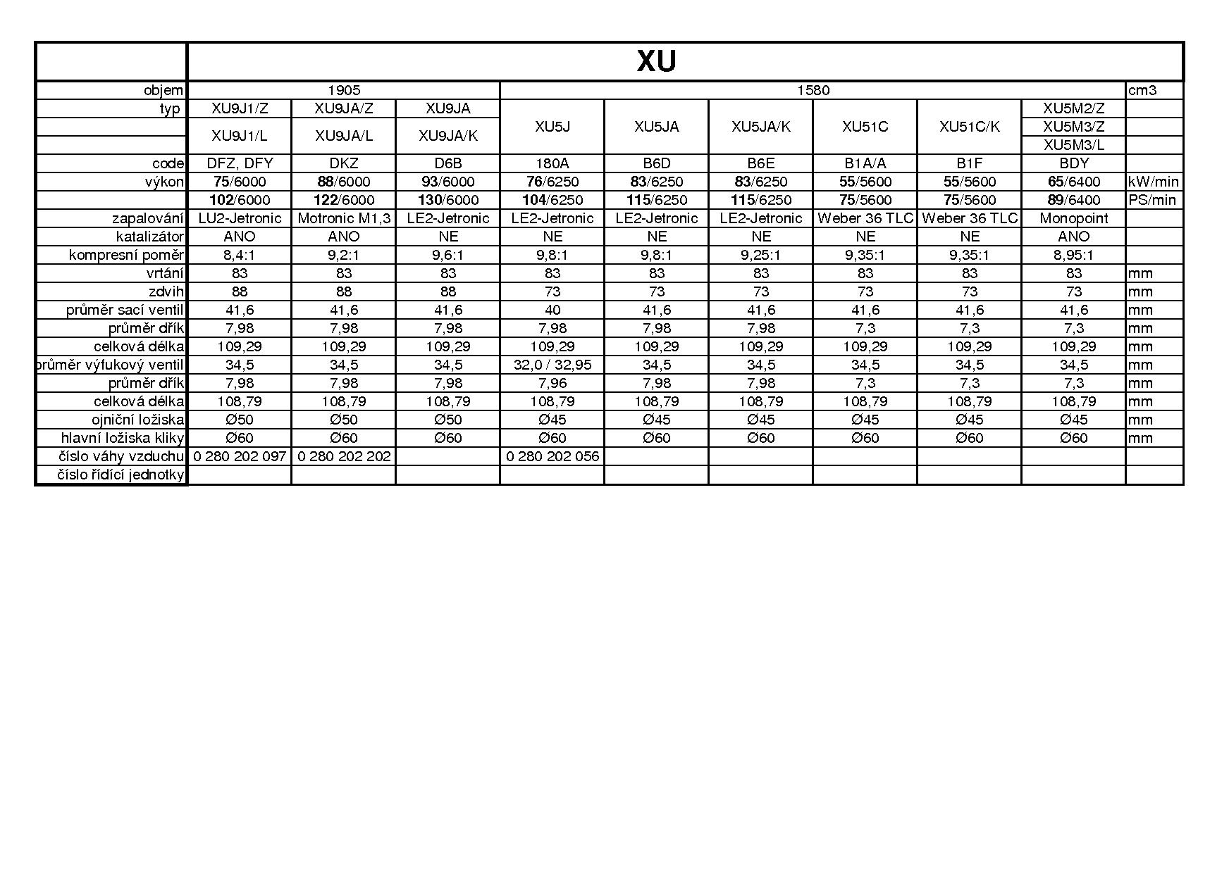

Re: P205 motory
hezký číslo na váze vzduchu na XU9 JAZ je BOSCH-0280202202
- manko
- Příspěvky: 4313
- Bydliště: Senné (Okres VK)

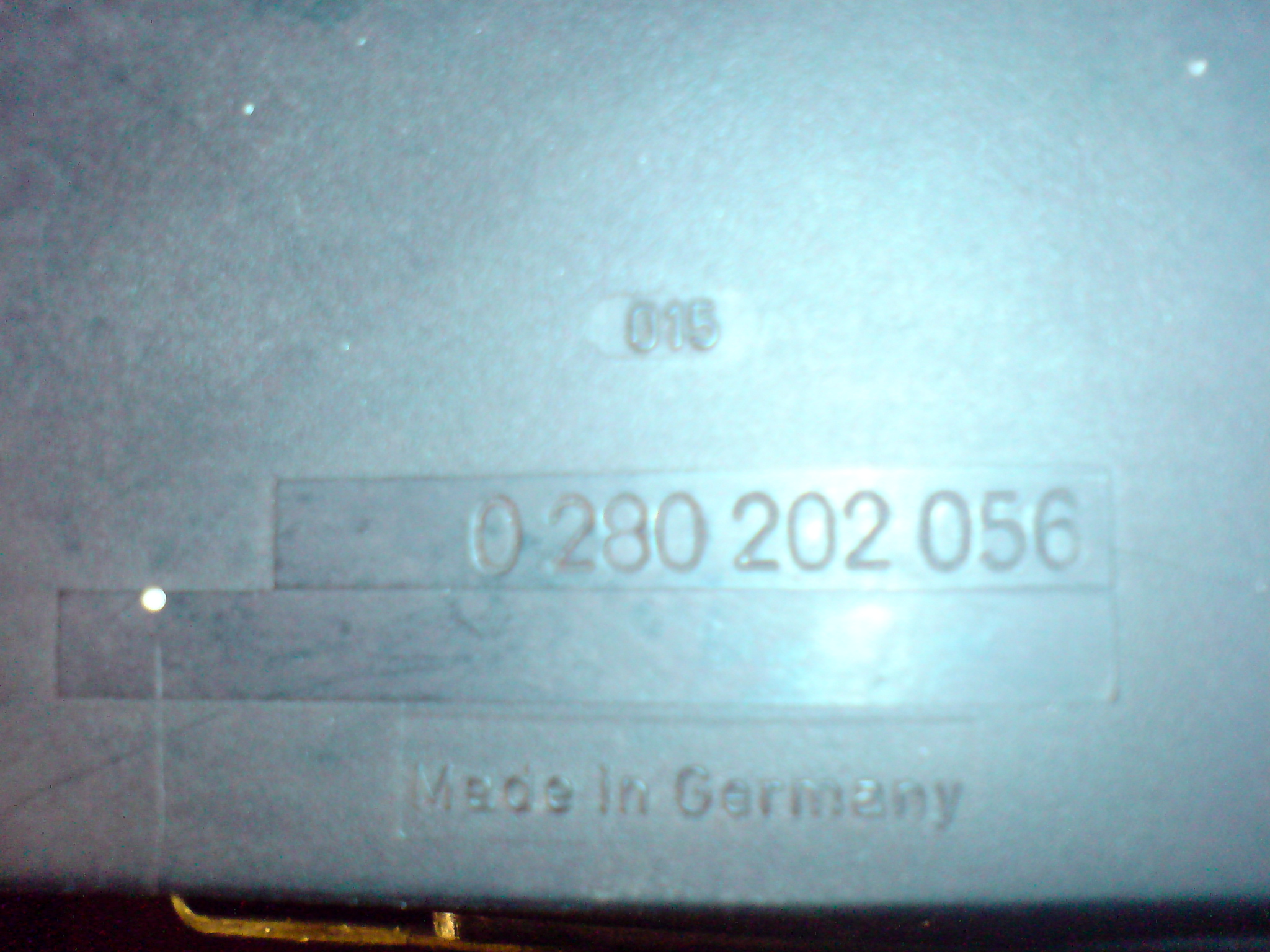

Re: P205 motory
Dajte to ako dôležité .. a do tabulky mám váha vzduchu 1.6 GTi XU5J
Re: P205 motory
díky chlapy provedl jsem aktualizaci

Re: P205 motory
A xu51c nema ani vahu ani RJ . Mal som to v 405
Re: P205 motory
to vím příště to raději proškrtnu

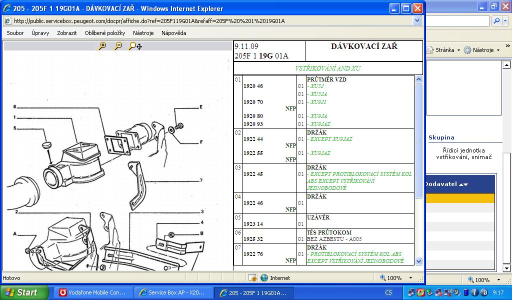

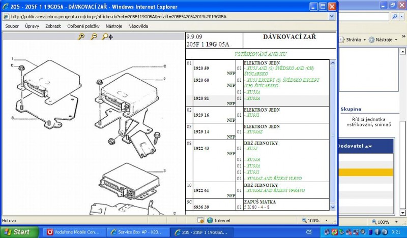

hele chlapy nevíte někdo číslo váhy vzduchu na 1,9tku 130koní a 1,6 115koní?
Re: P205 motory
napiš tomu co koupil toho bílého gutmana, ten je 93kW a na 83 kW je tušim podle serviceboxu stejná řj jako na 76, ještě se podívám
Re: P205 motory
okvinorak píše:napiš tomu co koupil toho bílého gutmana, ten je 93kW a na 83 kW je tušim podle serviceboxu stejná řj jako na 76, ještě se podívám
Re: P205 motory
tak váha je stejná jako u XU5J ještě kouknu na řj a ta je taky stejná, teda pokud nemáte auto ze švýcarska nebo švédska

čoveče Vino byl jsi rychlejší taky jsem si to ověřil v servisboxu
