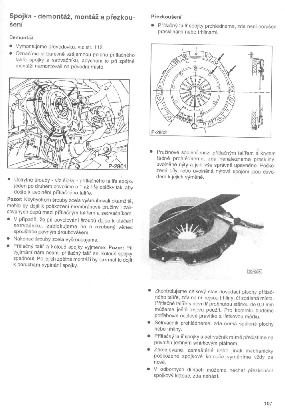

Re: výměna spojky
tady to mas z knizky
a nemusis ji kupovat:
ted uz to tady mas vse,kdyz neco napis ti to tady hodim z knizky,nebo kluci
