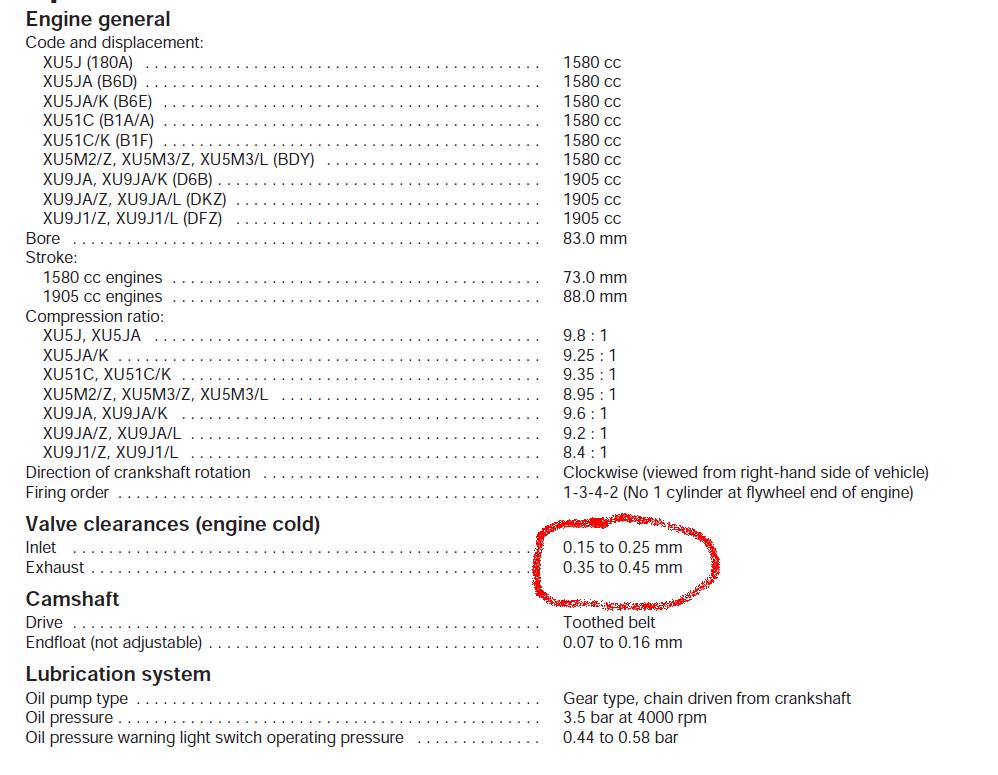

Nevyte někdo jaky maji byt ventilovy vule na jedna jedničce

a na 1,9 88kW su jake vule ? 0,15 sani, 0,20 vyfuk ?
- PRODÁNO
Re: Ventilove vule na 1.1
ne taky 0.2 a 0.4
monobloky mají 0.1 a 0.25

to me prijde strasne moc...
Si si jisty ? A ty podlozky pod zdvihatka sezenu asi enom v peugeotu ze ? Ikdyz, mam jich doma 16, tak z toho snad neco seskladam...

omlouvam se za projevenou neduveru, Ó velky vezíre, a jak je to s tema podlozkama ?
Jedine od Peugeotu ?
- PRODÁNO
no možná je mají i jinde, zkus se poptat v mototechně

Jeste malinky dotaz, v navodu jak na to pisou pripustna vule ventilu 0.20 a 0.40 a u montaze hlavy pisou ze ventily se stelujou merkou 0.175 a 0.375

239 ale jsou to podlozky 2.425 a 3.55 odstupnovane po 0.075 asi jsem to popletl nemusi se serizovat pokud jsou +-0.05mm
