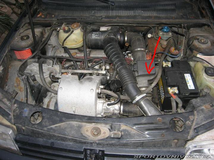

Nevite jestli tadle 87 Gti spada do Euro 1 nebo ne? Desítku za přepis určitě nedám

no já má taky papíry starý model 86 a je tam taky euro 1
jinak ten motor možná je 88kW, ale váha vzduchu určitě ne

Kde je váha vzduchu na ty fotce? Jsi si tim jistej?
To potom ani 88kw mit nebude jestli to nema na to delanou vahu vzduchu, nepletu se ze ...

Re: Poruchovost 205GTI
může to být 88 kw, ale pokud to má váhu vzduchu z 1.6, tak ten motor nemůže mít správný chod. váhu vzduchu je označena šipkou
- 5.jpg (73.32 KiB) Zobrazeno 3634 x

já mam taky rok výroby 86 taky mam euro 1,já sem mu psal tomu prodejci už v tejdnu a když sem viděl tu váhu vzduchu tak sem mu to psal ,ale von mi tvrdil že je to novej model tak sem se smál
,a nechal sem ho,já bych to auto nekoupil to bude sežraný jako svi.ě.teď sem si vzpoměl že řikal že to má katalizátor

No tak veci jako nefunkci vnitrni otvirani dveri u spolujezdce, praskly prasatko v brzde atd. je za ty prachy v pohode. Ale ten motor mi nak nesedel, bud uz byl tak vylitanej nebo tam je jina vaha vzduchu jak rikate. Tahlo to hlavne od spoda, kdyz sem to tocil tak to tahlo min a min. Skoda, jinak tam byl hned nakej jinej nadrzenej starsi pan, odjel sem driv, mozna si to asi vzal ...
Jinak prohnily to prekvapive ani moc nebylo, na fotkach to vypada hur. Spis to chce dodelat brzdy, opravit razeni (kvrdlaci polomer půl metru), ty dvere a pohrat si s tim motorem jestli uz neni jednou nohou v hrobe.

váha z 88kW je kulatější

je to sice ze 405ky, ale je stejná

a nejak jinak (treba podle nejakyho cisla nebo oznaceni) se to poznat neda???
jde, přehled číselných označení mj. vah vzduchu je zde: http://forum.205gti.org/download/file.p ... &mode=view
