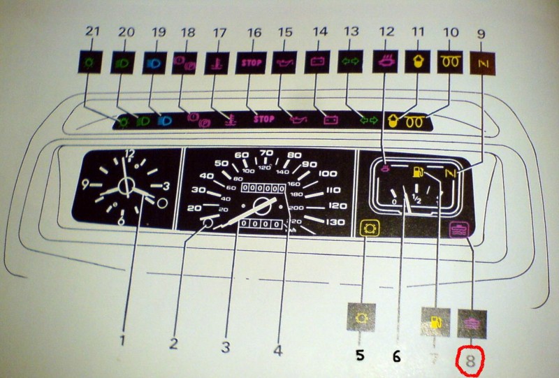

tak to může blbnout čidlo, jestli je vody dost, tak bych se toho nebál. jinak vaří se ten motor? jo ty vlastně nemáš teploměr na budíkách
Re: problem s vodou
no tak teploměr tam sice nemá, ale musí tam mít kontrolku, která mu říká, jestli se voda vaří nebo ne...
Podle mého názoru to fakt bude tím snímačem...
Re: problem s vodou
já když sem měl eště tyhle budíky a prasklej chladič, tak se nerozsvítila ani nízká hladina vody a ani to, že se vaří. Jenom šel dým z pod kapoty
Re: problem s vodou
no, mně v Gyrrosovi ta kontrolka třeba vubec nefunguje. Ani při startování se nerožne. Takže pokud auto nevaří a je tam hodně vody stále, vydělal bych asi žárovku

teploměr nemám, a vařit to nevaří a kontrolka na teplotu je v pohodě.ale zase sem s tim nejel dál než tech 8 kiláku (cesta do práce) . vlastně jo tam a zpět takže 16km a nevařilo.takže si toho asi nebudu všímat.je možné že to čidlo začne blbnout třeba při teplotě 80 stupnu? protože když je to studený tak nesvítí. a zhasne když s to stojí min. hodinu.
