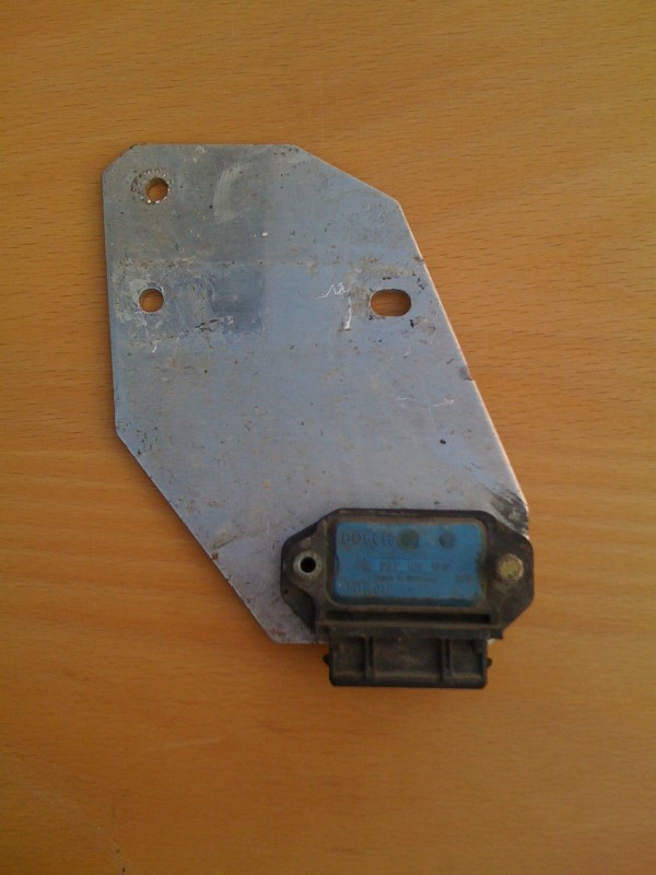

Nevíte prosím někdo nebo nemáte zkušenost....svíčky mi nedávaj jiskru nejde to ani do palce...takže jsem skoušel vypojit indukční cívku a ta mi taky nedala jiskru,zítra bych měl mít jinou a odskouším to...popřípadě nevěděl byste někdo co by s tím mohlo být jiného? Díky moc za všechny informace

modul zapalovani, modrocerna krabicka na hlinikovem kusu, bud nekde blizko civky, nebo na strane rozvodu... Nejcastejsi pricina nefunkcniho zapalovani
- PRODÁNO
Re: 309 - 1.9 GTi 88 kw Nejede
tak tak modul
- IMG_0157.jpg (76.99 KiB) Zobrazeno 4642 x

Díky moc !!! ;) Zítra vyzkouším indukční cívku a když to bude pořád špatný tak ten modul :-) Kolik zhruba stojí jetej ten modul?Indukční cívku mám jetou z vrakáče za 400 Kč.

Tento mám na predaj cena 10€ z poštou

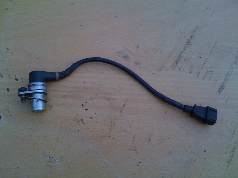

pokud ti to nepomoze, at nekdo poslechne, lesti tlaci cerpadlo kdyz startujes... Pokud ne, je dost mozne, ze mas vadne cidlo otacek, kreje je s nejvetsi pravdepodobnosti v prevodovce...
to totiz dava signal jednotce, ze sa motor toci, a jednotka zacne tlacit benzin, vstrikovat a da povel civce k vytvoreni jiskry...
tá vyzerá takto
- IMG_0178.jpg (82.02 KiB) Zobrazeno 4636 x

Tak díky za pomoc při hledání problému,modulem to nebylo...bylo to čidlo na otáčky.Tak díky za rady :)
