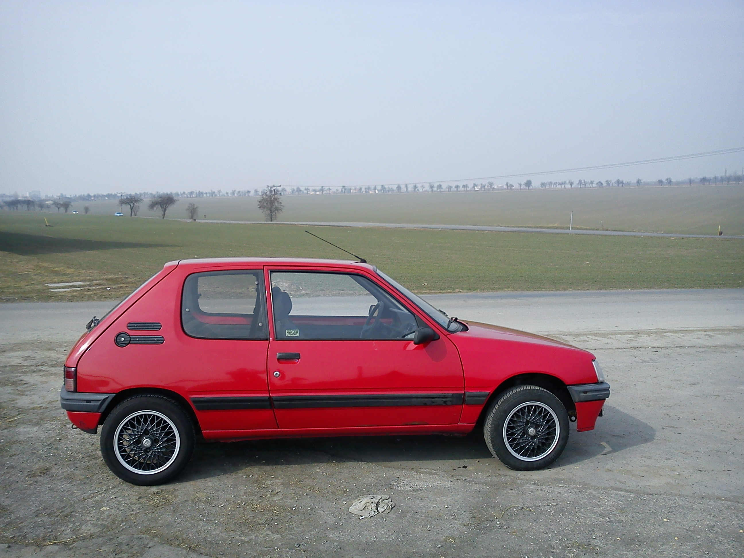

něco mi začlo na 1.4ce vepředu mlátit a nevim co to je :myslim: ozývá se to kolem 50km/h, trochu to ztichne, když se vyšlápne spojka, do zatáček poloosy nelupou (jsou od Spidamu a mají asi 20000km.... Budu muset laborovat a snad na to příjdu :roll:
Re: Zelená bestie Griffe + ty dvě plečky 1.1 a 1.4 :))
tak vypadá to na poloosu, ozívá se to jenom při ustálenym plynu, pod plynem a bez plynu to ztichne. Někdy to klepe víc při zatočení doprava jindy zase naopak :myslim: už mě to auto přestává bavit :roul:

Ze by vydrzely tak malo :myslim:. To je na šášovi?
jo přesně tam :) jsou to poloosy od spidamu a na 1,1 mají asi 70tisíc a pořád jsou ok... Dneska to zkusim prozkoumat na heveru....
tak asi opět zafungovalo vyhrožování, že auto pude do světa :fran: Utáhnul jsem všechno na podvozku (všechno bylo utažený) a dotáhnul sem kola, ty mrchy hliníkový se povolujou pokud je člověk neutáhne na krev a ještě trochu :smich: Takže závada odstraněna a auto je po jarní koupeli :)

to mi taky dělaly nedotažené ALU ;-)

A nemate na stykovych plochach disku (sroub-disk pripadne disk-naboj kola) barvu? Barva se totiz vymacka, pripadne pri brzdeni se zahreje a zmekne a tim padem vznikaji vule a srouby jsou pak volne.
no ale já je fakt utáh, ale holt se to musí utáhnout úplně na doraz :myslim: Ale jiný hliníky mi to nedělají.... (teda všechny jsou na rovnou dosedačku, a tyhle na kužel....

mě to dělaly ty staré co má teď wom, můžeš utahovat jak chceš, asi jak se kolo zahřeje nebo co tak to pak jde ještě o půl závitu dorvat...horší je to pak povolovat jak se to zahryzne :sweat:
tam záleží dost na materiálu. nám to kdysi dělaly italský speedline na 405ce. každej tejden sme je dotahovali až táta někde sehnal podložky pod šrouby, který vyrovnávali tu tepelnou roztažnost a pak byl pokoj

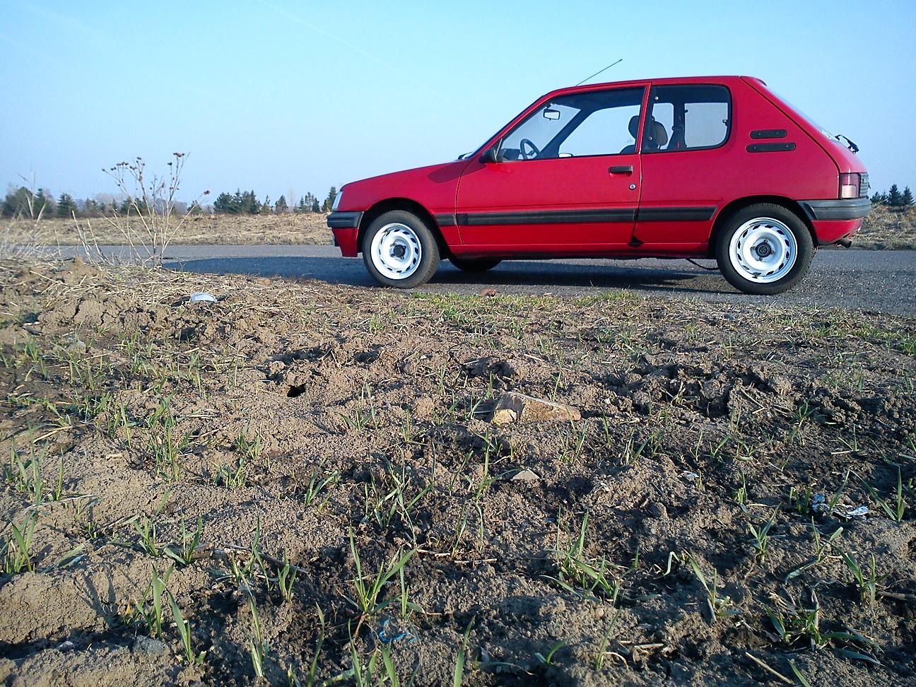

proběhla výměna kol :up:
