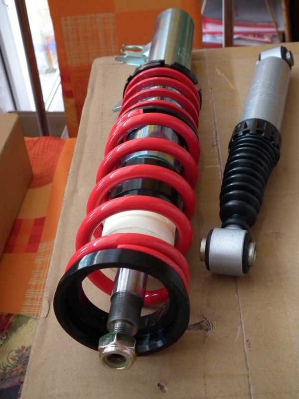

Ještě jsem neměl čas se na to pořádně mrknout, ale myslím, že s tím někdo bude mít zkušenosti.
Co všechno je potřeba až budu na auto dávat ten podvozek (viz fotka). Jde mi samozřejmě o horní uložení těch tlumičů
Venkovak
Příspěvky: 1664
Skutečné jméno: Kamil
tel.:: 603302746
Re: Instalace podvozku
Příspěvek od Venkovak »
Nebál bych se říct že ti tam to uložení chybí.To máš z shopu nebo od nějakého prodejce přes bazar?
no snad by to mělo pasovat do standartního horního uložení :myslim:
lukas309
Příspěvky: 2460
tel.:: 776695572
Příspěvek od lukas309 »
Mám to z shopu respektive z Německa, ale je úplně novej. Právě mě zarazilo, že u toho není žádnej návod ani obecnej. Jenom katalog dalších dílů a jinak nic. Taky předpokládám, že by to mělo sednout do origo, ale na 100% to bohužel nevím.
Příspěvek od Lada »
das tam cele horni ulozeni krome misky co je pod pruzinou,
do toho cerneho krouzku prijde to lozisko co je v te misce
hele hodně těžko,protože by to šlo do sebe kov na plast a to bude dělat kraviny....
edit,tak hold jo no,ale mě se to nezdá :m:
Příspěvek od Lada »
jakej plast ten vrch je hlinik
To černý je kov. OK tak díky za rady snad to bezproblémů zvládnu

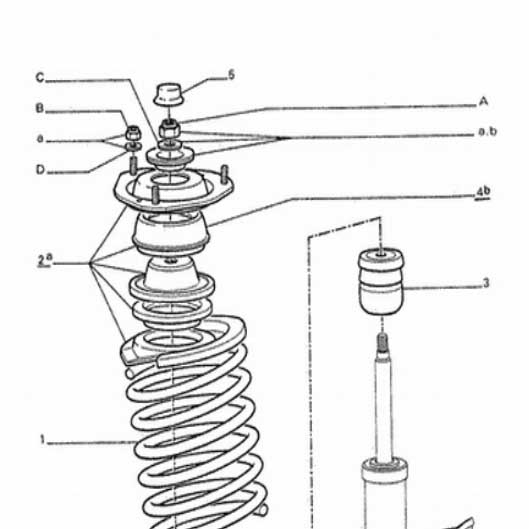

V serviceboxu je to takhle rozkleslený, tak alespoň to pomůže. Může mi někdo tedy názorně na tom obrázku vysvětlit co všechno se nechá?
krom tý mísy na pružinu,tam bude asi všechno.Ale neber mě vážně,možná se mejlim ;-) .... mě to čeká taky.
Příspěvek od Lada »
no to je ono
kdyz to vemes odspodku tak vyhodis tu misku vktere je pruzina
zustane ti lozisko (2 odspodu) a to zapadne do toho cerneho krouzku proto je
vnem vybrani (proto lozisko)
OK tak teď už to chápu a podle obráku to vypadá i logicky.
