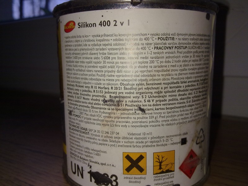

pokud chceš jen černou matnou, tak můžeš docela jásat, protože je to asi jediný pigment který fakt dokáže vysokým teplotám odolávat, zkus se kouknout po silikonových barvách, malá plechovka stojí kolem 200, má to asi čtvrt kila a nanáší se to přímo na podklad, nepotřebuje to základ, on totiž ani základ neexistuje... Natíral jsem s tím trouby v kamnech a barva opravdu drží (trouby jsou občas červené když se rozpálí). Ale je to fakt jen černá matná, v jiných barvách to neexistuje, jestli chceš, skočím se ti do sklepa podívat jak přesně se to jmenuje. Ale bacha, netvoří to hladkej lesklej povrch, připomíná to spíš jakoby základovku.
Co se týče hliníku, tak toho bch se nebál, ale za podmínky že se to fakt vypálí onou teplotou která je uvedena v postupu, jinak to opravdu srýpneš i nehtem z čehokoliv, jak to vypálíš, tak to sundáš leda šmirglem

jo, je to něco jak vypalovací stříbřenka, zapeče se a nesundáš...jinak to s ní nemá moc společného, je to barva v plechovce, viděl jsem to ale i ve spreji..
Vyfotil jsem ti tu plechovku, zkusil bych ti tím natřít hliník, ale nemám to teď kde vypálit, netopím :fran:
