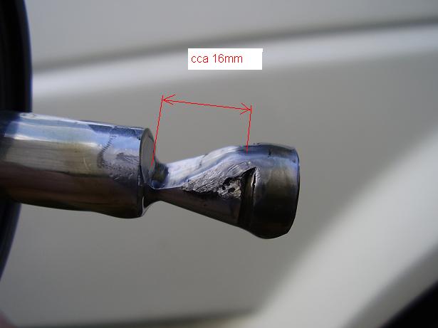

Venkovak píše:Čau,chtěl bych se ještě dopídit,jak zvýšit výkon,spíše koruťák na 1.9TD . Docela bych rád,aby turbo zabíralo víc dole,jak toho docílim?
Teď mam lehce na naftě,tlak turba na 1.5 baru a ubroušený přidavač...pak nějakou omotávku výfuku a chlazení IC.
Jak na to turbo? :m:

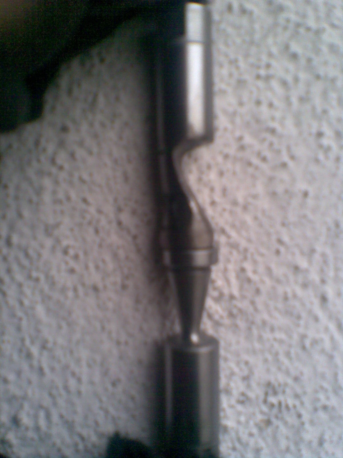

lol pěkně, ale máš ho špatně zbroušený, ze začátku by jsi ho měl mět skoro kolmo, protže ti jde zbytečně moc nafty do motoru, která se stejně nespálí
já mám přidavač upravený takto:
jiank nišší záběr dosáhneš pouze VGT turbem já ho použil s A6, ale ne na puga
pomocí toho turba si můžeš nastavit záběr klidně od 1200ot, ale motor se bude hřát, protože turbo bude fungovat jako motorovka a bude to žrát jako kanál
osobně mám nastavené turbo tak jak zabíralo seriové +-, ale VGT turbo je výhodné v tom, že vydrží nastavený výkon, protože serie se při tlaku 1,7 baru doslova rozšroubovala :)
rychlejší náběh turba nastavíš, takže přidáš šroubem bohatosti, zárověn se ti zvedne krouták v nízkých otáčkách- záleží jak moc máš přidáno

Milo: ten upravený je ten horní? vypadá trochu jinak než mam já.Tím kolmo myslíš jako ostřejší náběh? já si to teď nemůžu vybavit :m:

jj ten horní, lepší foto nemám
já ho z jedné strany mám navařený, abych ho mohl nahoře, kde se zužuje více zbrousit a právě naopak dole potřebuješ aby byl skoro kolmý, protože máš přidanou naftu na šroubu bohatosti
EDIT:
powl má odkaz na pěknej návod
našel jsem jinou fotku:
