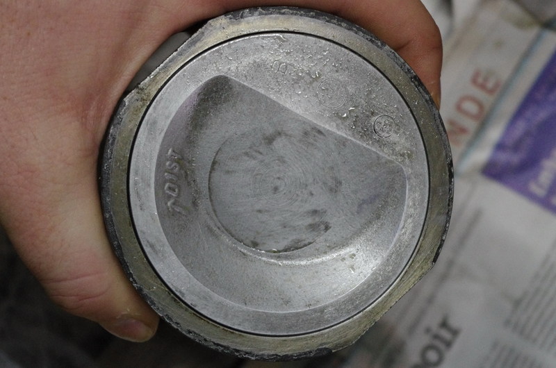

kluci nevíte jaké má být označení pístu u 88kw motoru? Popř pro porovnání jaké je pro 94 popř. 76kw.Vše do 309! Nebo podle čeho jiného se dá ještě poznat motor 88kw (bez el.a řj.!)

Re: značení pístů 88kw
podle rozdělovače :up: silnější verze poznáš podle tvaru sacího kanálu v hlavě. u slabší je víc hranatej a u 88 a 94kW je víc do oválu...
pak se to dá poznat podle tvaru spalovacího prosturu v hlavě a v pístu. 88, 93kw písty mají nesouměrné spalovací prostory v pístu
tohle je tvar dna pístů 88/93kw hloubka vybrání se ale liší
