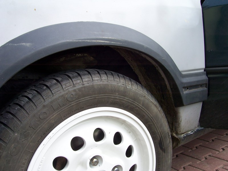

začal jsem vepředu, kde je vykrojení GTi i nonGTi blatníku stejné ... po menší upravě lemu to tam sedlo jako prdel na hrnec. Stačilo odříznou vnitřní odsazení lemu :) viz foto
uprava předního lemu
přední lem
přední lem

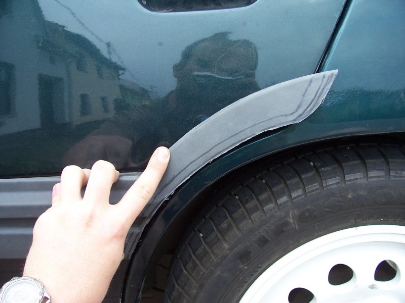

zadní blatník je docela oříšek, ale rozhodně ne neřešitelný :m:. Pokud napasujeme lem na zadní narazník tak nám hezky kopíruje vykrojení blantíku, ale na druhé straně, tedy u dveří je boční lišta posunutá dolu asi o 3cm. Pokud by jsme zadní lem srovnávali podle dveří tak nám nebude kopírovat vykrojení blatníku.
zadní lem
zadní lem
zadní lem - lišta je posunutá asi o 3cm dolu
pokud boční lišta je tam kde má být, vykrojení lemu trochu nesedí :(
po chvilce rozmýšlení a čmárání fixou po lemu jsem vzal do ruky nůž a odhodlaně jsem začal řezat ... vysledek posudtě sami :) ... jenom dodám že upravený lem na straně dveří se bude muset asi o 3cm zkrátit a do same platí pro lištu zadních dverí na straně blatníku ...
rozřezáno :)
rozřezáno :)
upravený zadek
upravený zadek
zadní dveře
zadní dveře
