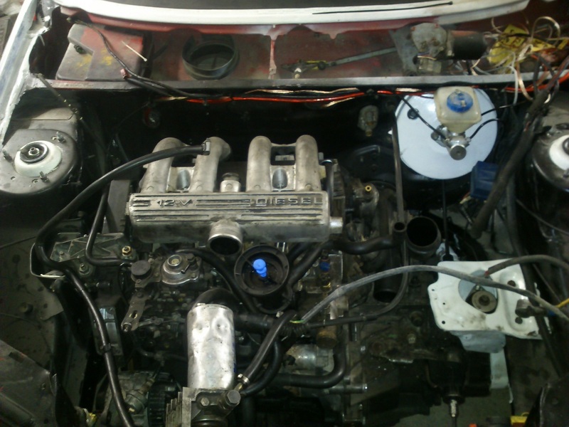

Tak tady máte fotku remcalové
můžete kládosit co se vám a co ne,stejně je to jedno protože si to udělám tak jak budu chtít já
ne auto bude až na motor origo,žádný vymoženosti a žádný kravinky.

Re: 1.9 TD
Tak pak napiš jak to jede. Já musím ještě dořešit nějaké blbosti připadá mi že to tak nejede na ty koně.
