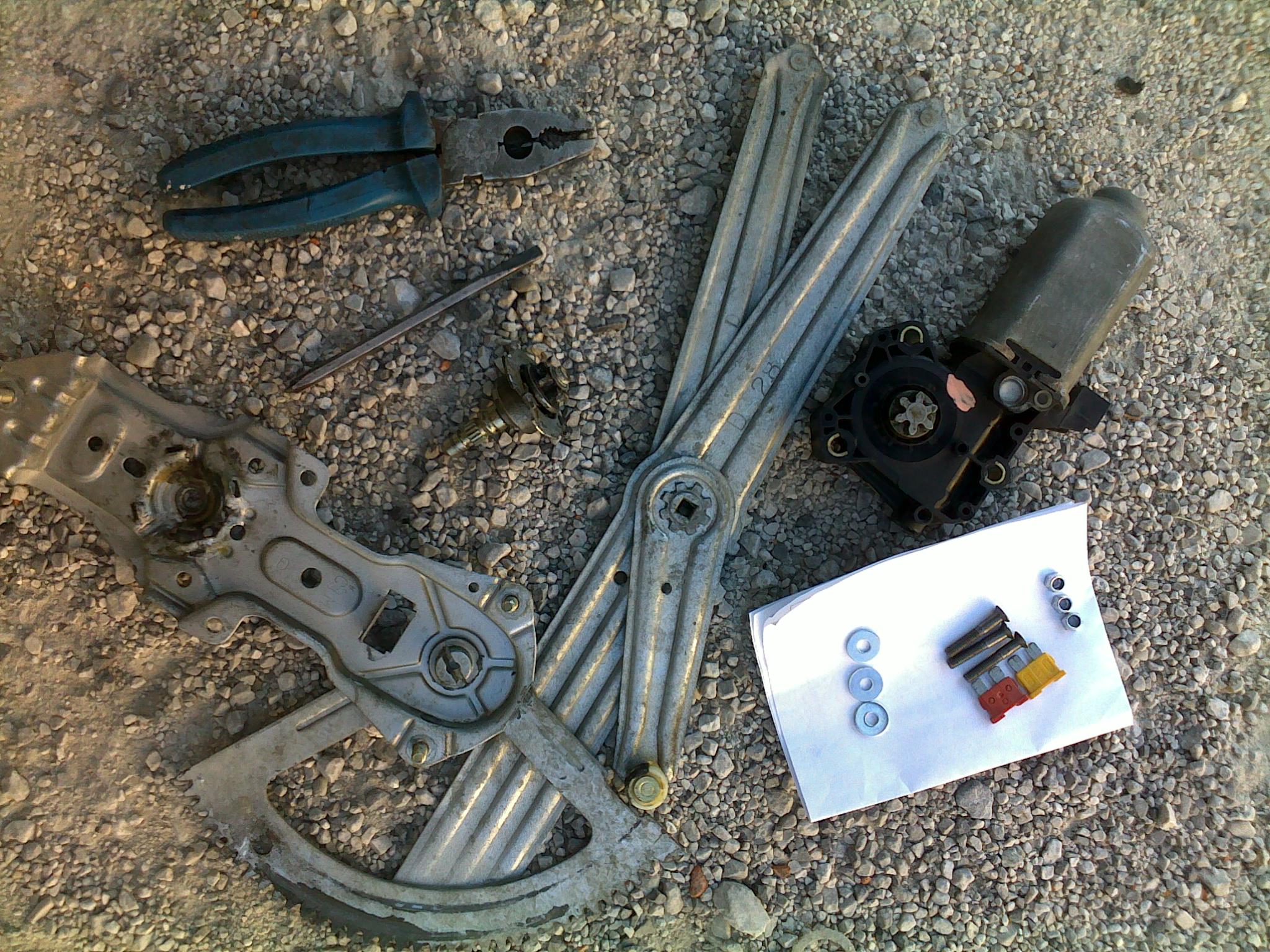

takto nejak by to malo ist...
Renault Megan Scenic 1.9 DT
Škoda 105L rv1987 -už mŕtva
tomas1280
Příspěvky: 1441
Bydliště: Topoľčany
Re: El. Stahování oken z 5dv. na 3 dv.
Příspěvek od tomas1280 »
Takže na fotke hore sú nejake zle motorceky ktore mi nepasovali :evil:
Dnes som nakoniec nahodil ine spravne.
Na vymenu motorcekov staci zakladne vybavenie a to toto:

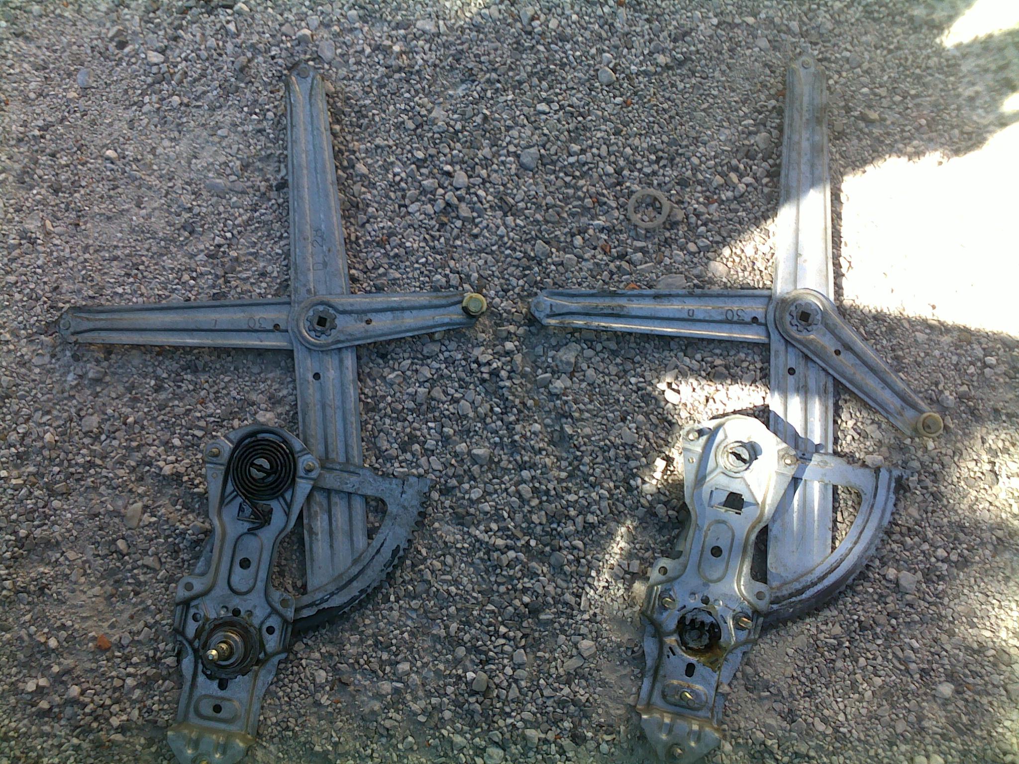

No a tu je vidiet rozdiel v tiahlach z rucneho otvarania na 3dvierku + elektricke z 5dvierka
