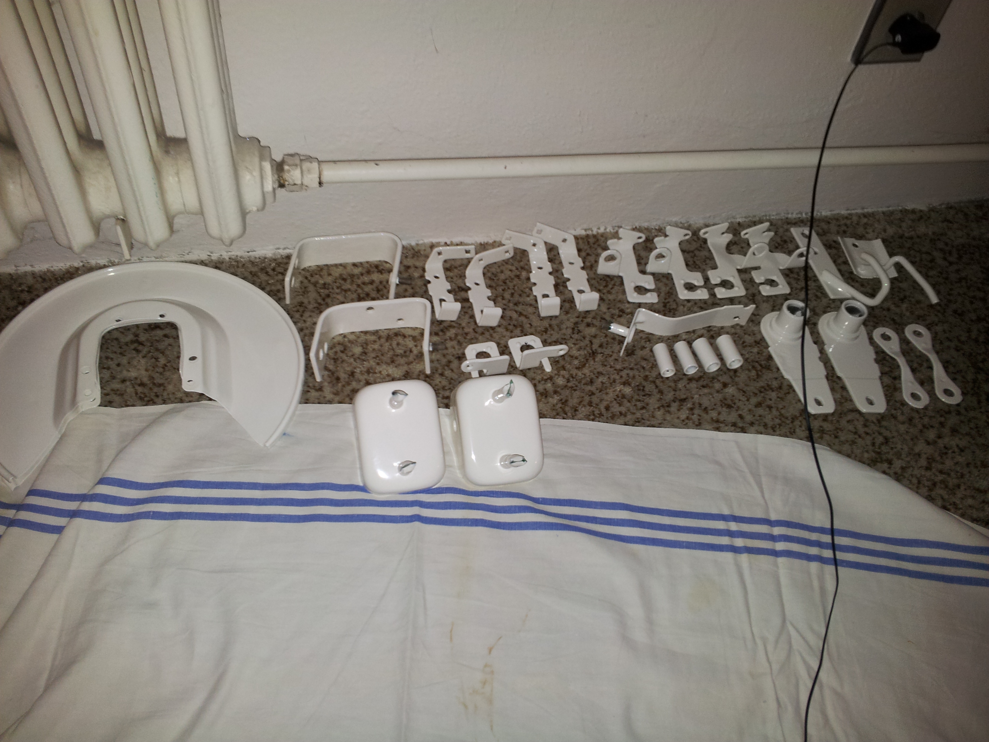

A tady další pokrok konečně.
Zaklad je zinkova základovka nanášená za tepla plus prášková barva černá lesklá a zapečená.
Akor s nápravnicema tam musim znova - maj tam mouchy ( barva neni všude :cry: )
Jinak výsledek je takový že to má vydržet 15 let , jejich metoda zinkování prý deset let ... + barva tak až 50 let ...
A co mě překvapilo nejvíc je to že zinkování galvanické je interiérová záležitost a nesmí přijít do styku s vodou ...
Takže nejlepší ochrana je asi vyloženě žárové zinkováni které nejde použít na všechny díly , nebo metodou odstředivky kde už nenastane to že zinek zaleje vše .....

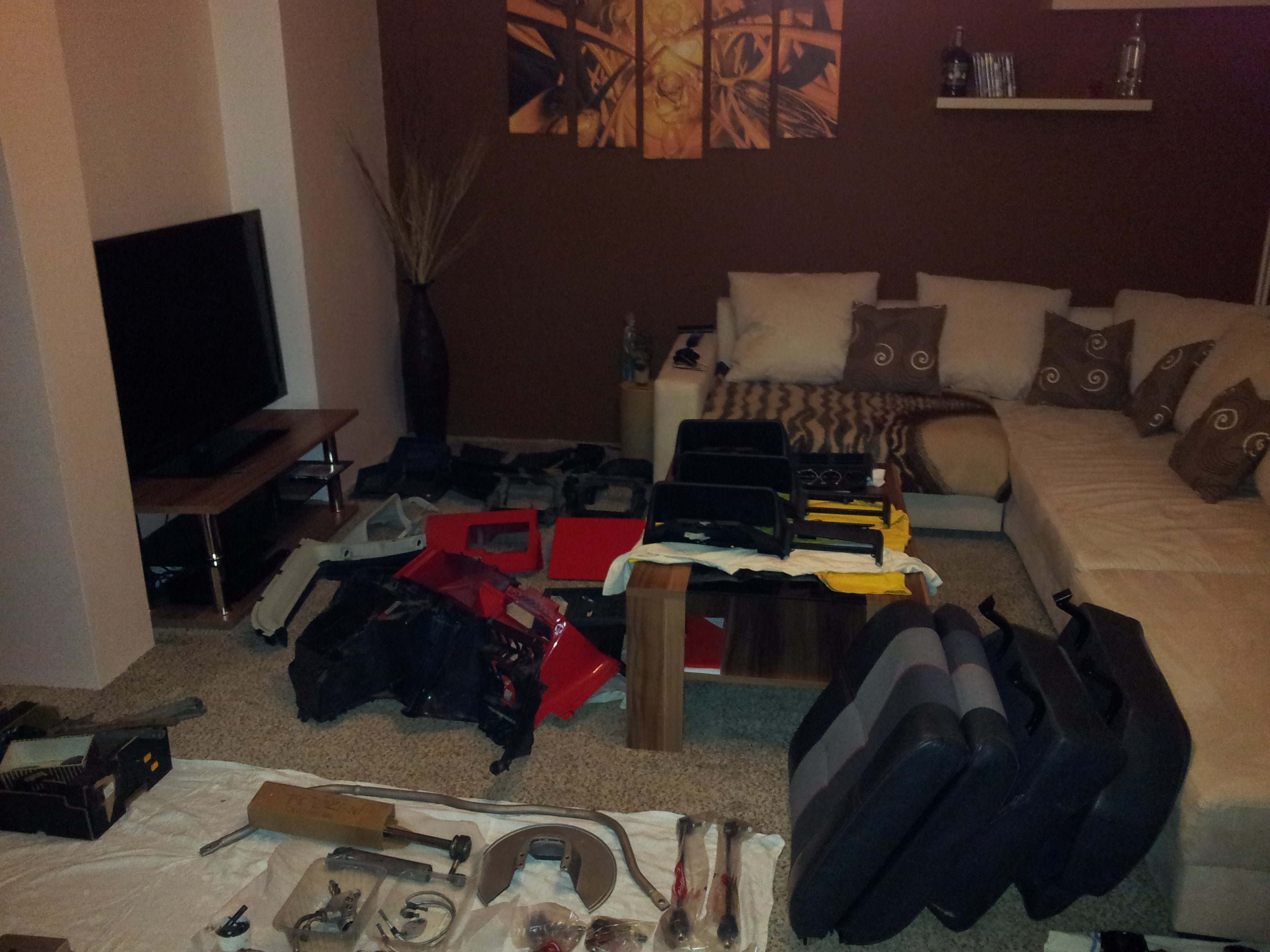

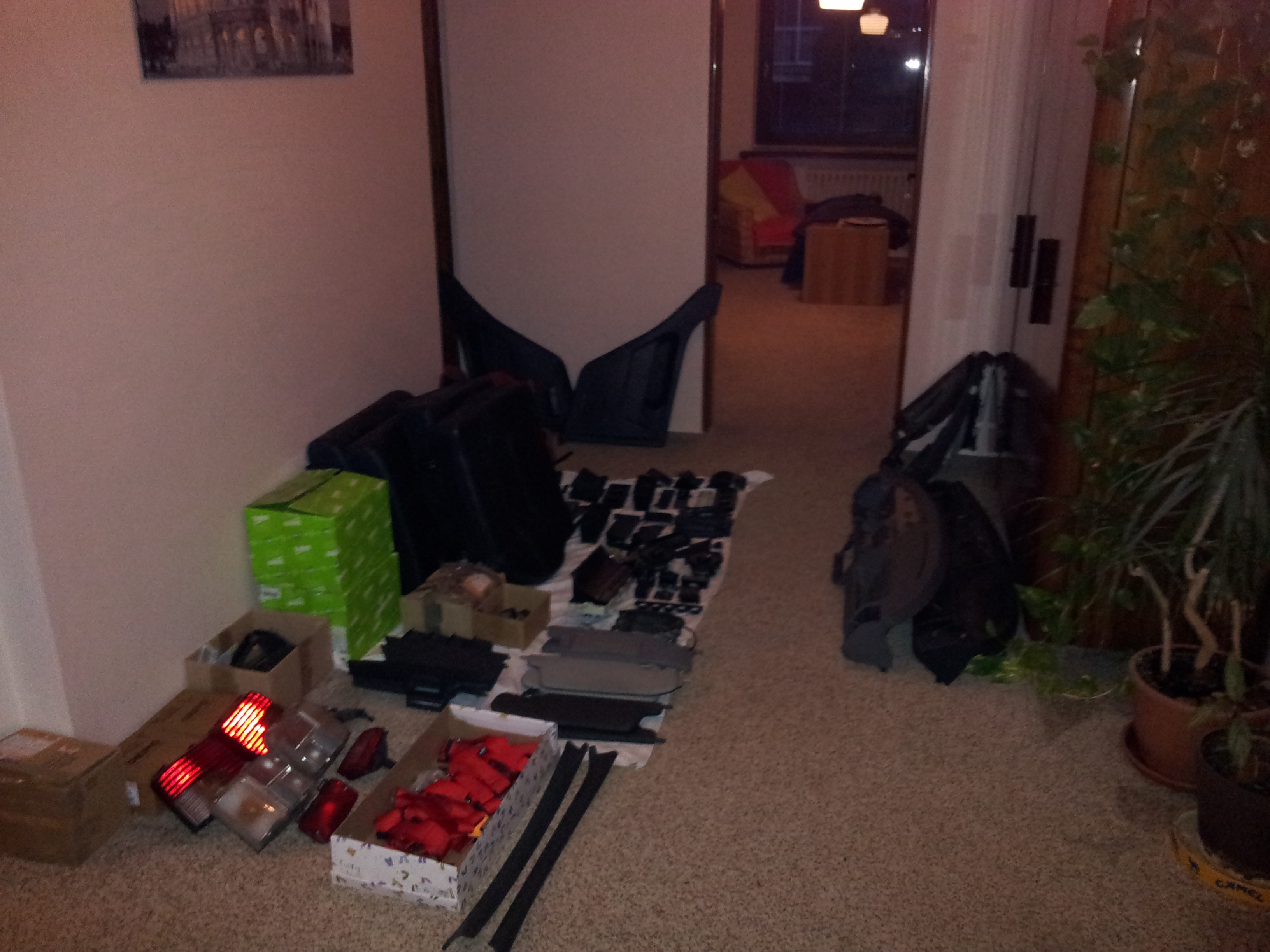

Začal jsem dělat pořádek a nějak jsem zjistil že toho mám asi krapet moc na jedno auto :zin:
A to mám ještě osum plnejch přepravek v jedný skříní :m:

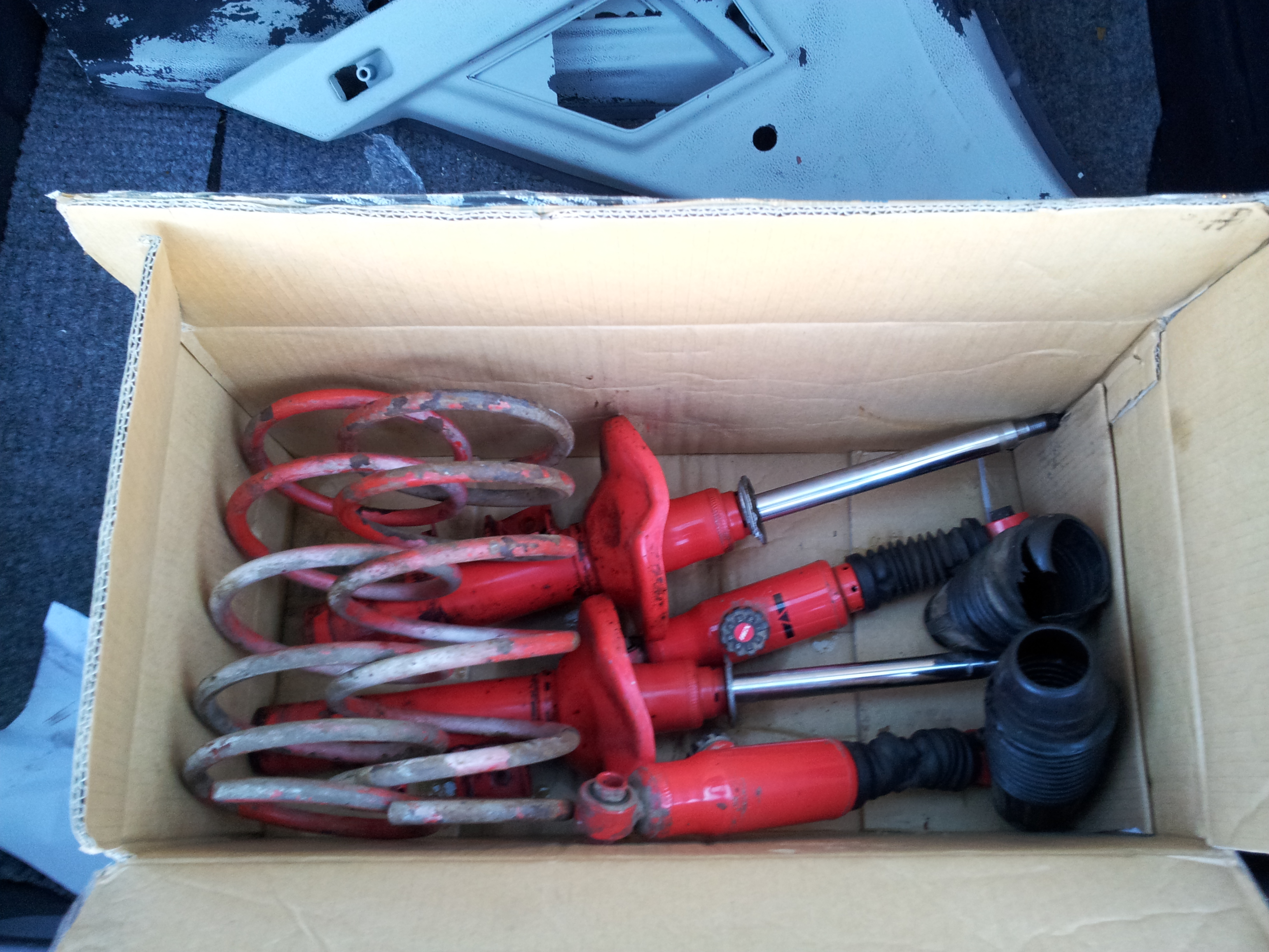

A Kayaby AGX.
Nevíte někdo jakej použít ochranej kit a od koho (doraz+prachovka) ???
