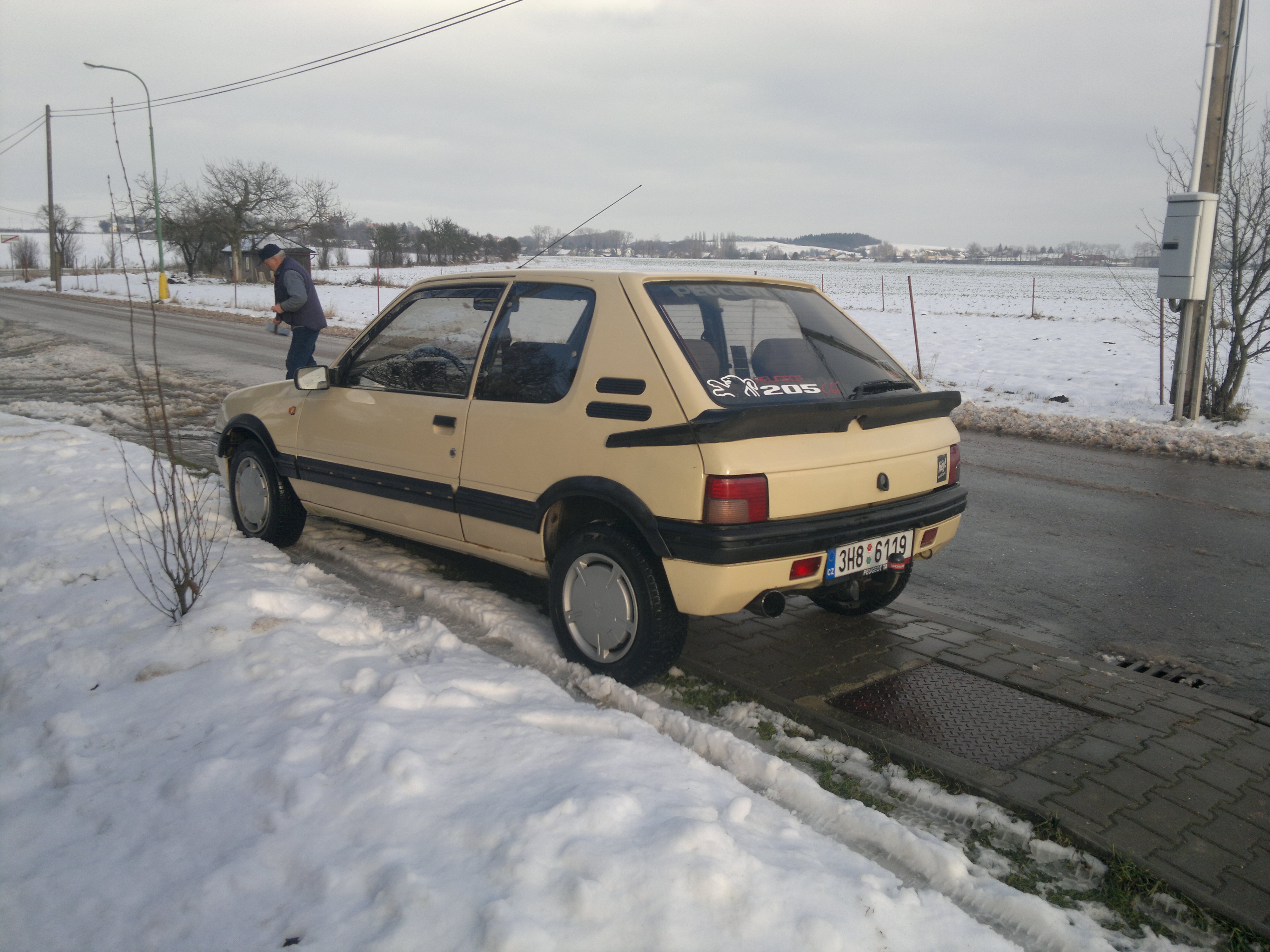

dnes přezuto, už se těšim až budu přezouvat zpátky na letní
