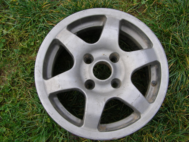

Ahoj pežoťáci, měl bych dotaz ohledně těchto kol - jsou to 14". Budou mi pasovat na 206?

ET a středová díra?

Pro upřesnění - jsou sundané z té mé bývalé 205 :fran:

musíš říct ET. 205 má nižší ET, takže na 206 to určitě nasadíš, ale dost možná ti to poleze z podběhů tak, že se to nebude ani policajtům líbit.

ET 16

ET 16 bude nahraně tuším ale mělo by to fungovat :-)
origo ET pro 206 na 14" je kolem 30-35, takže pokud tam máš teď 14" aspoň plechy tak o 2cm ven to půjde...
