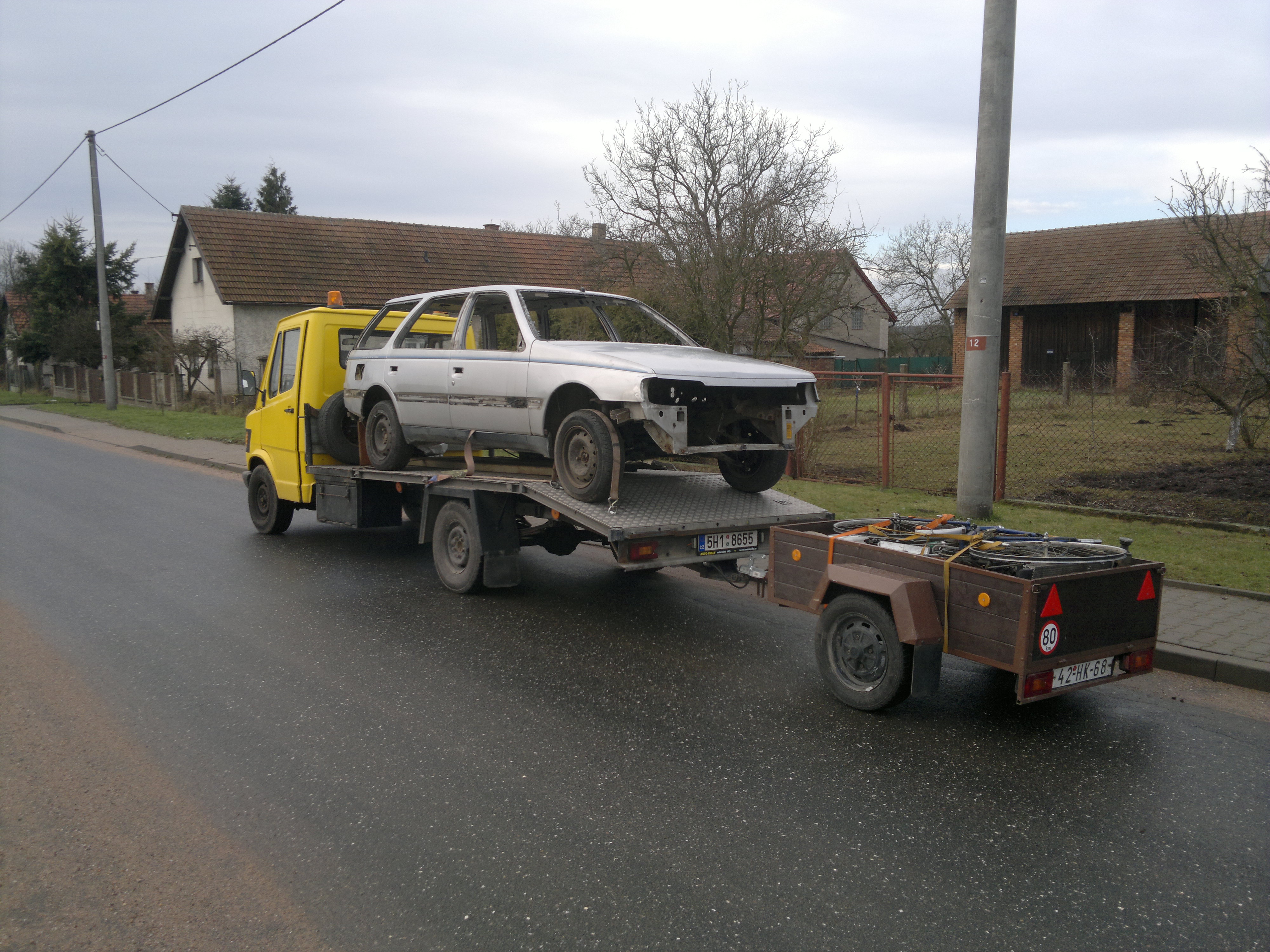

Re: Pugy 205 1.8 XRDT, 1.9D Forever, 605 2.1 TD & 2.0 Gentry
výlet do kovošrotu :m:
